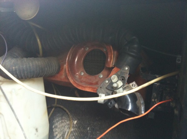

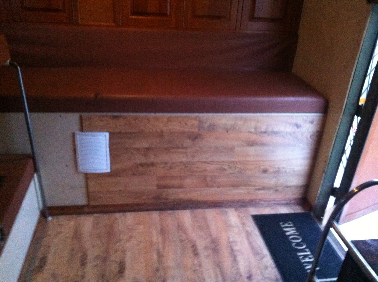

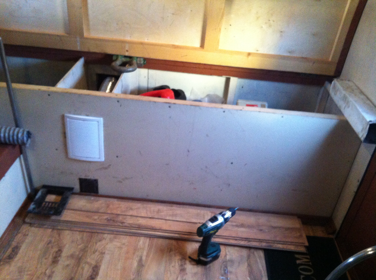

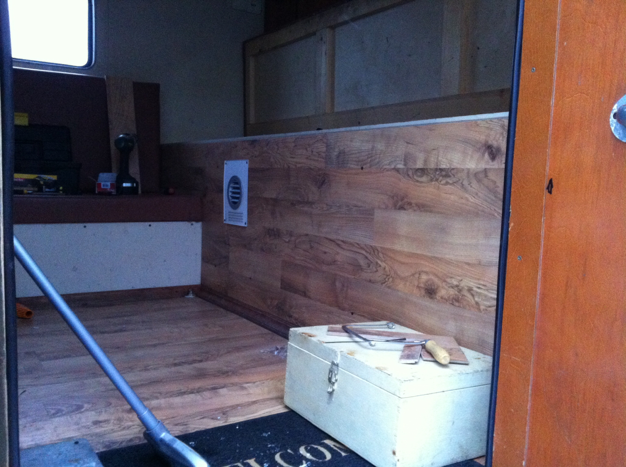

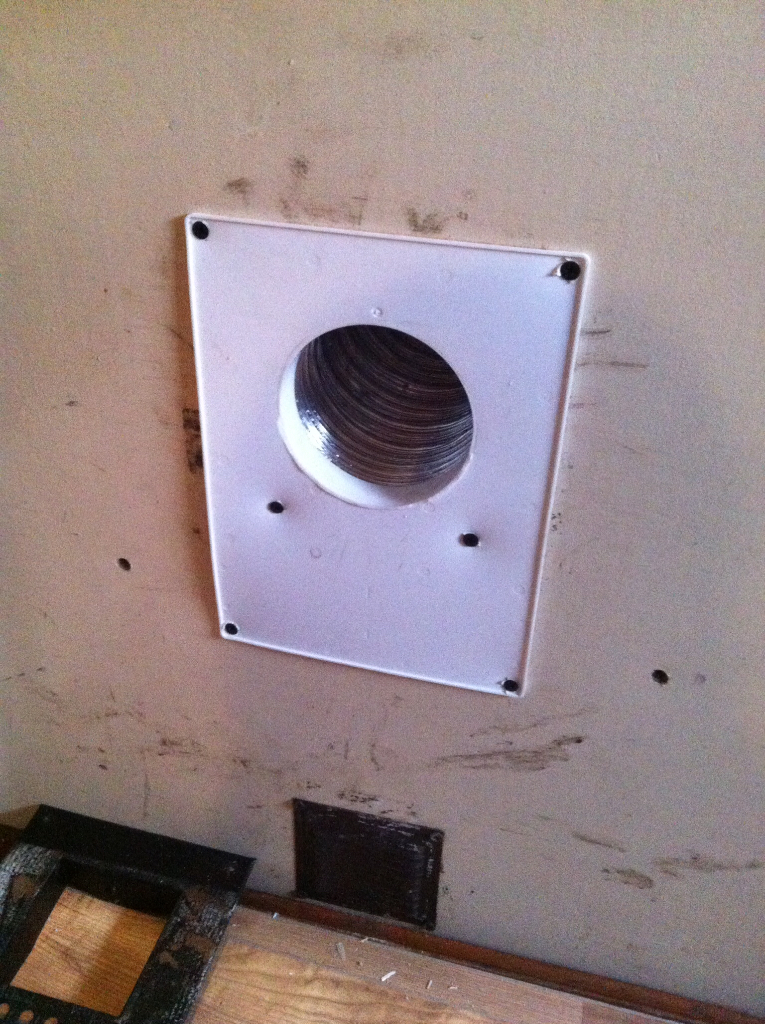

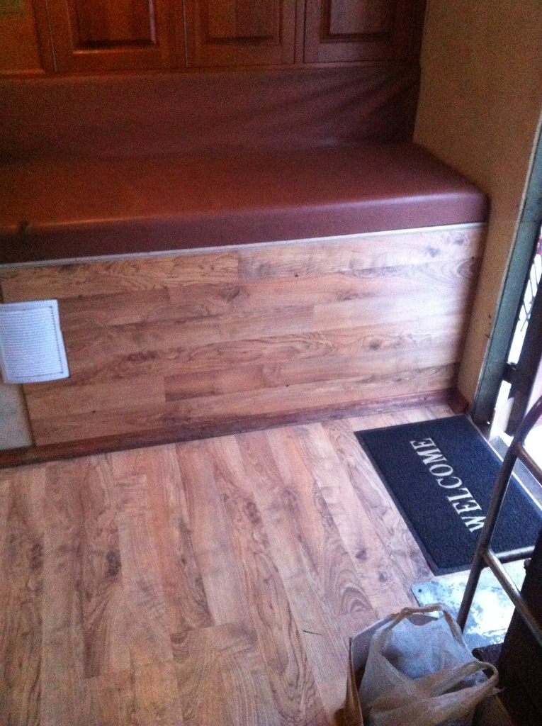

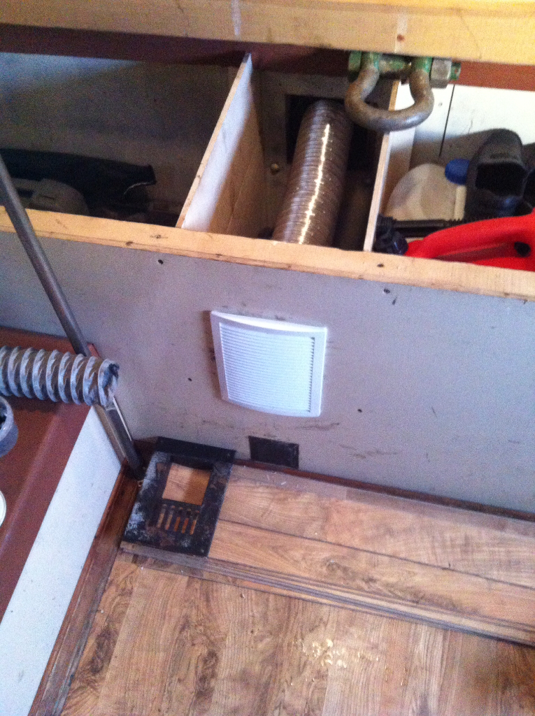

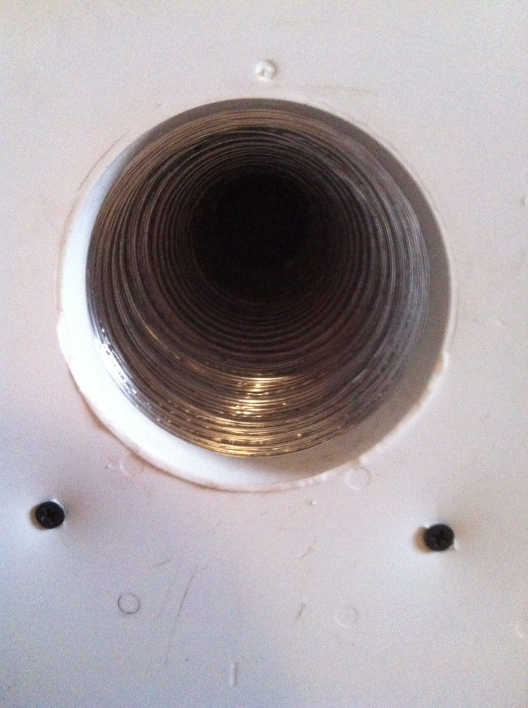

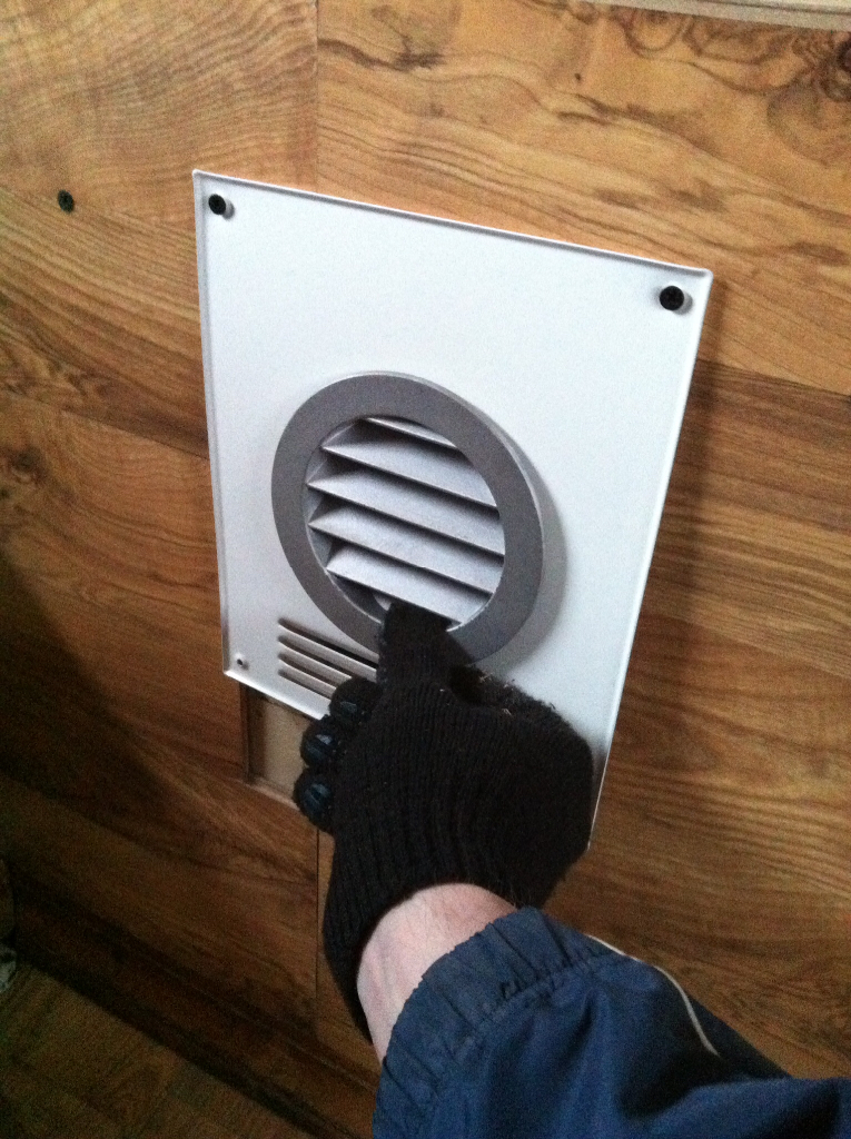

Сегодня продолжил обоструйство кунга, заменил гофру и решётку отопителя, также обшил часть перегородки оставшимся ламинатом, получилось вроде не плохо, на мой взгляд :D
Смотрим на сегодняшнее творение, завтра доделаю оставшуюся часть :D

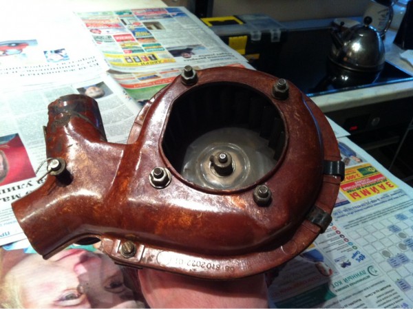

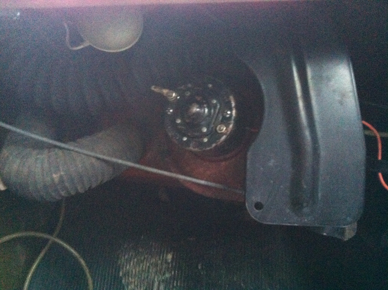

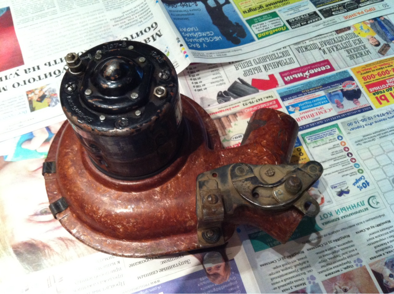

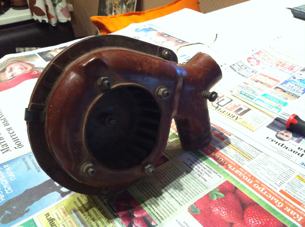

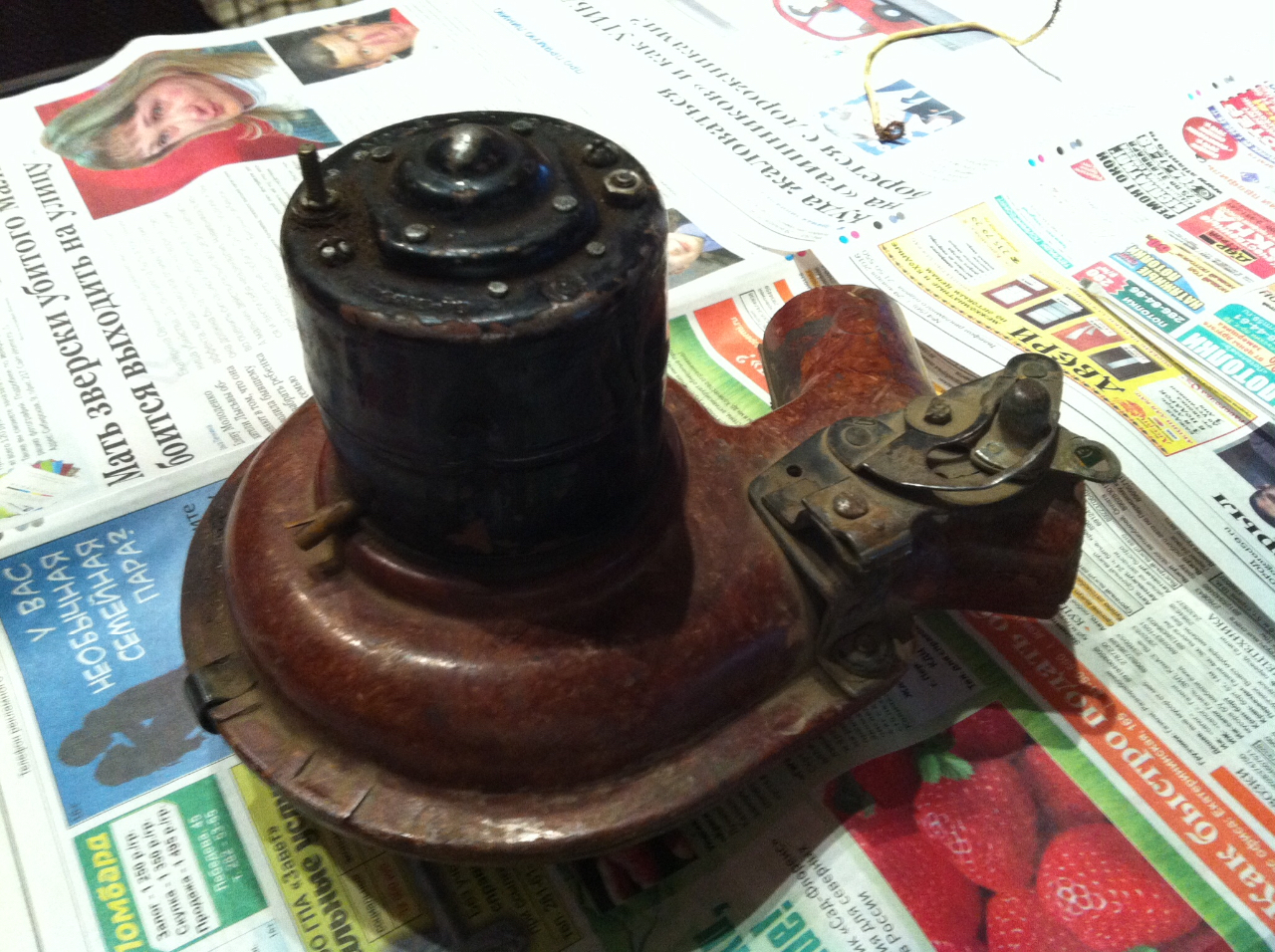

Сегодня также выяснилось, что не работает моторчик отопителя пассажира, вскрытие показало, что открутилась гайка с штока и моторчик заклинило, в итоге он заклинил и сгорел :( , но удалось найти и купить за 300 рублей рабочий и к тому же с корпусом :D
Правда достался мне он жутко грязный, но я эту малую неприятность устранил 8). Завтра он будет установлен на своё законное место :D
ГАЗ 66-04. Кина не будит...

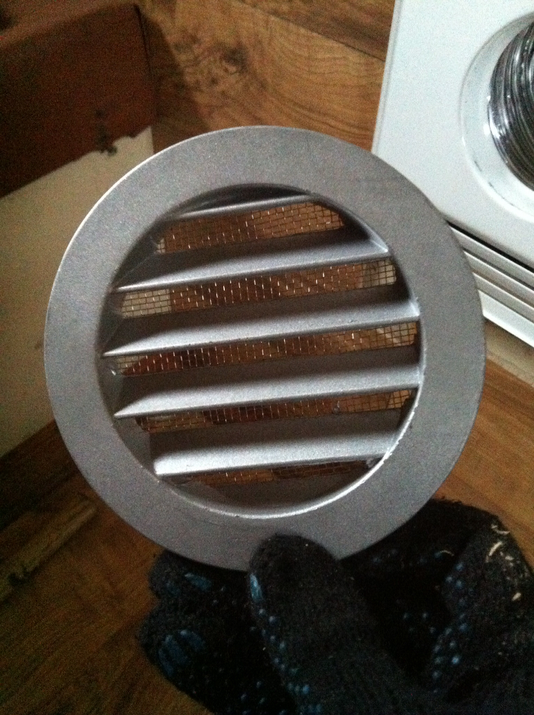

Я такую решетку в кунге уронил на пол при - 7 она развалилась. Теперь везде ставлю такие ( http://leroymerlin.ru/catalogue/elektro ... 66MTF2Z40j ) , с снаружи кунга на заклепки удобно , а внутри на саморезы...

Кочегар НЛО писал(а):[post]311778[/post] Я такую решетку в кунге уронил на пол при - 7 она развалилась. Теперь везде ставлю такие ( http://leroymerlin.ru/catalogue/elektro ... 66MTF2Z40j ) , с снаружи кунга на заклепки удобно , а внутри на саморезы...
Спасибо :D такая у меня есть, но она вся в какой-то липкой каке, ронять свою я не собираюсь, пластик взял мягкий и для наружного применения, а она будет стоять в кунге и сниматься уже не будет :D

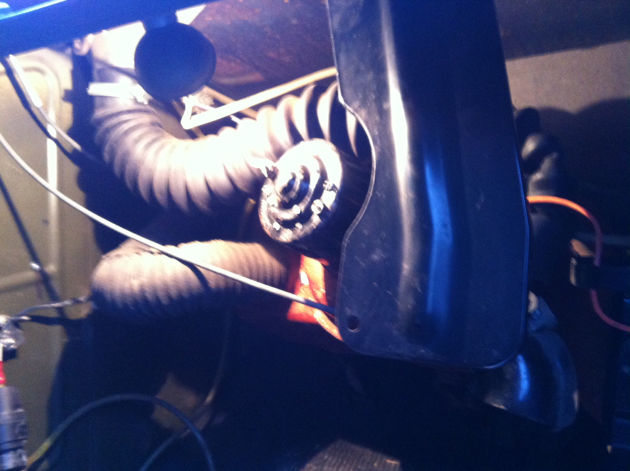

Завершил замену моторчика отопителя печки пассажира, заменил сломаный корпус, протянул все болтики, гаечки и винтики, закрепил воздуховоды, проводку поправил. Запустил и ураааа, все работает и хорошо дует :D

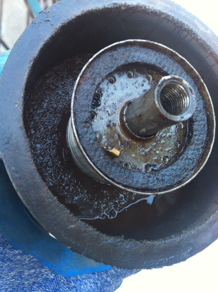

Сегодня ожидал меня очень неприятный сюрприз. Пришел к газончику и хотел его завести, прогреть и немного размять застоявшиеся косточки! Дак вот ни в какую не заводился, мотор крутит, а неподхватывает, какбуд-то обсох. Полез в бак, ровно пол бака, давай вручную подкачивать, в карбе не бурлит!!! :twisted: Что за херня???
Снял шланг идущий в карб, - и он оказался сухой! Снимаем фильтр тонкой очистки, ииииииии, ТАМ ЛЁД!!!!!! :-o
Как такое вообще возможно то?!?!?!? Иду дальше, снимаю бензонасос, и ТАМ ЛЁД!!!!!
Снимаю фильтр грубой очистки, иииииии ТАМ ЛЁД, ровно на половину фильтра!!!!!
Кто мне подскажет, что это за хрень, и кто сталкивался с этим, как это устранить или избежать :D

В общем так я и не понял из-за чего столько льда было в топливной системе. В итоге когда чуть потеплело и чистки фильтров, насоса, - авто завёлся, проработал минут 40 без сюрпризов :D. На всякий случай я все же в бак технического спирта залил (1 литр) :D на 30 литров бензина.

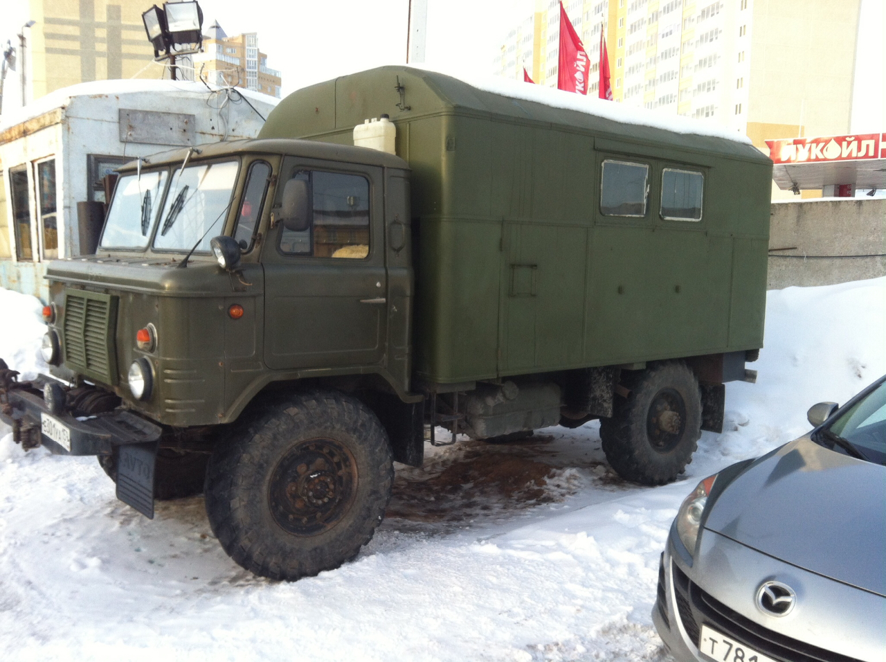

Стоим пока себе тихо мирно на стояночке, и ждём удачного времени для выезда.

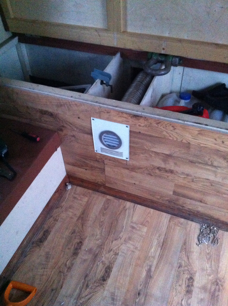

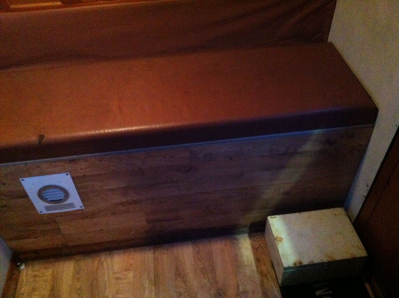

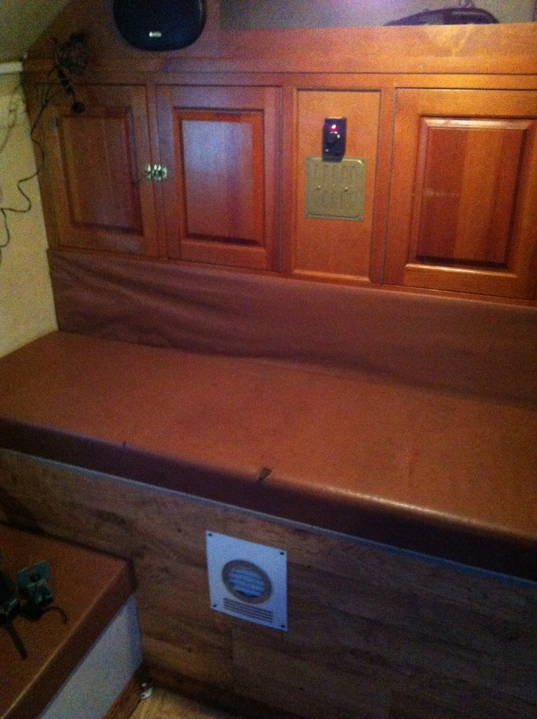

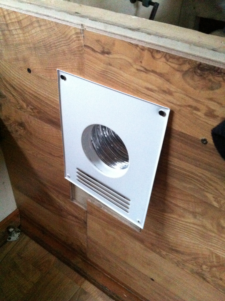

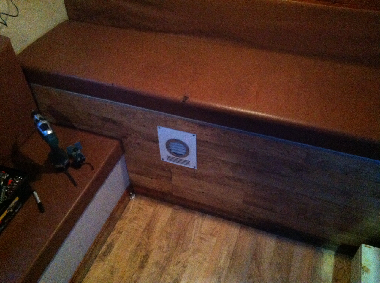

Сегодня полностью доделал стенку внутри кунга. Пришлось поменять решётку отопителя, т.к. предыдущий пластик просто сплавился, что-то я неподросчитал, что температура будет ой-ой-ой. Нашёл все металлическое, погонял печку пол часа, все держит, все в норме. Заменил один (75Амч) из АКБ на новый (110Амч), + к 95 Амч :D. Теперь в шишиге электро-мощь :lol:
Теперь нужно придумать что-то с умывальником, точнее с его креплением, или из полосок металла что-то лепить, или готовое искать.

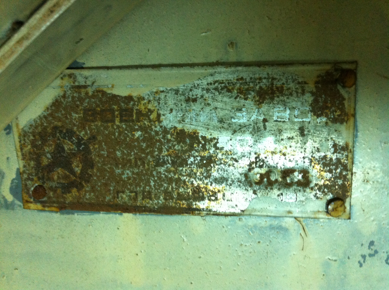

И ещё сегодня я нашёл табличку с названием или аббревиатурой своего кунга, но к сожалению она не читаема почти :P

19 февраля совершил свой первый городской выезд :D. Радости не было предела. Ехал в гости к нашему одноклубнику Андрею ВеАн59. Хорошо посидели, попили чайку, посмотрели на свои грузовички, поболтали.
Все прошло хорошо :D

Patrick писал(а):[post]313130[/post] Сегодня полностью доделал стенку внутри кунга. Пришлось поменять решётку отопителя, т.к. предыдущий пластик просто сплавился, что-то я неподросчитал, что температура будет ой-ой-ой. Нашёл все металлическое, погонял печку пол часа, все держит, все в норме.
Сетку то зачем на выход ?
еще могу понять про вход, но на нагнетании то зачем.
лишний шум, лишнее сопротивление потоку.
Patrick
Сообщения: 466
Зарегистрирован: 07 апр 2013, 17:15
Сообщение Patrick »
Petrov_kamensk писал(а):[post]313656[/post]
Если посмотришь на предыдущие фото, то увидишь, когда я гофру одел от отопителя, то выход получается просто огромное жерло, т.е. отверстие, как-то это не эстетично. Но этап пройден, все подобрано как надо.
Шума ни какого вообще, дует прекрасно, вчера в этом с Андреем убедились, а я ещё раз подтвердил правильность выбора комплектующих :D
