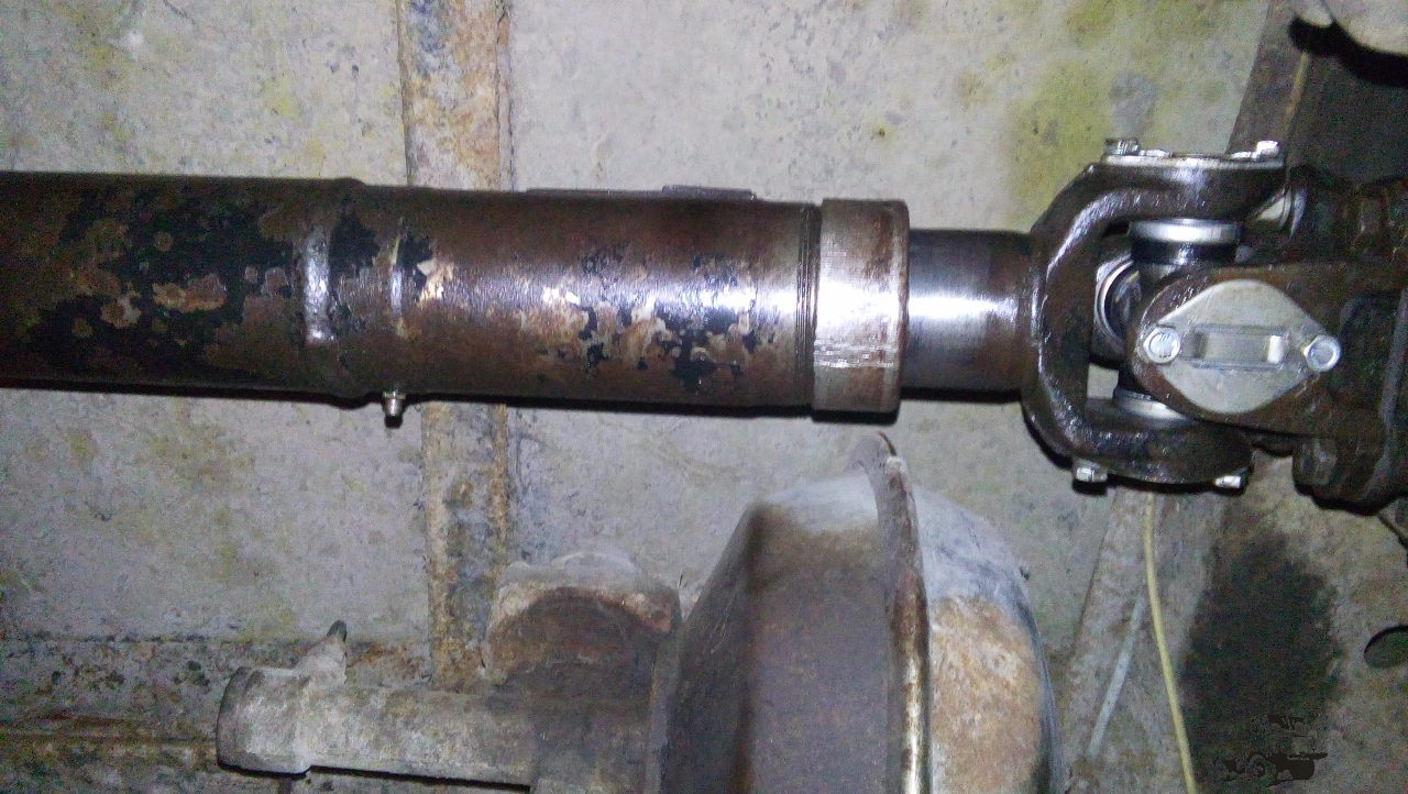

Победил крестовины промкардана. Какое положение должно быть у ушей- уши на одном конце параллельны другим? Остается спозиционировать вилку относительно трубы, набить смазкой и можно ставить. И переходить к другим делам.
- KIPILLNSK
- Сообщения: 536
- Модель: ГАЗ-66-04
- Откуда: новосибирск
Омская птица живет в Новосибирске
Да вообще без разницы по ушам. Я просто составил примерно на против друг друга

Вести с передовой! Промкардан на месте! Готовится к замене РЦС.

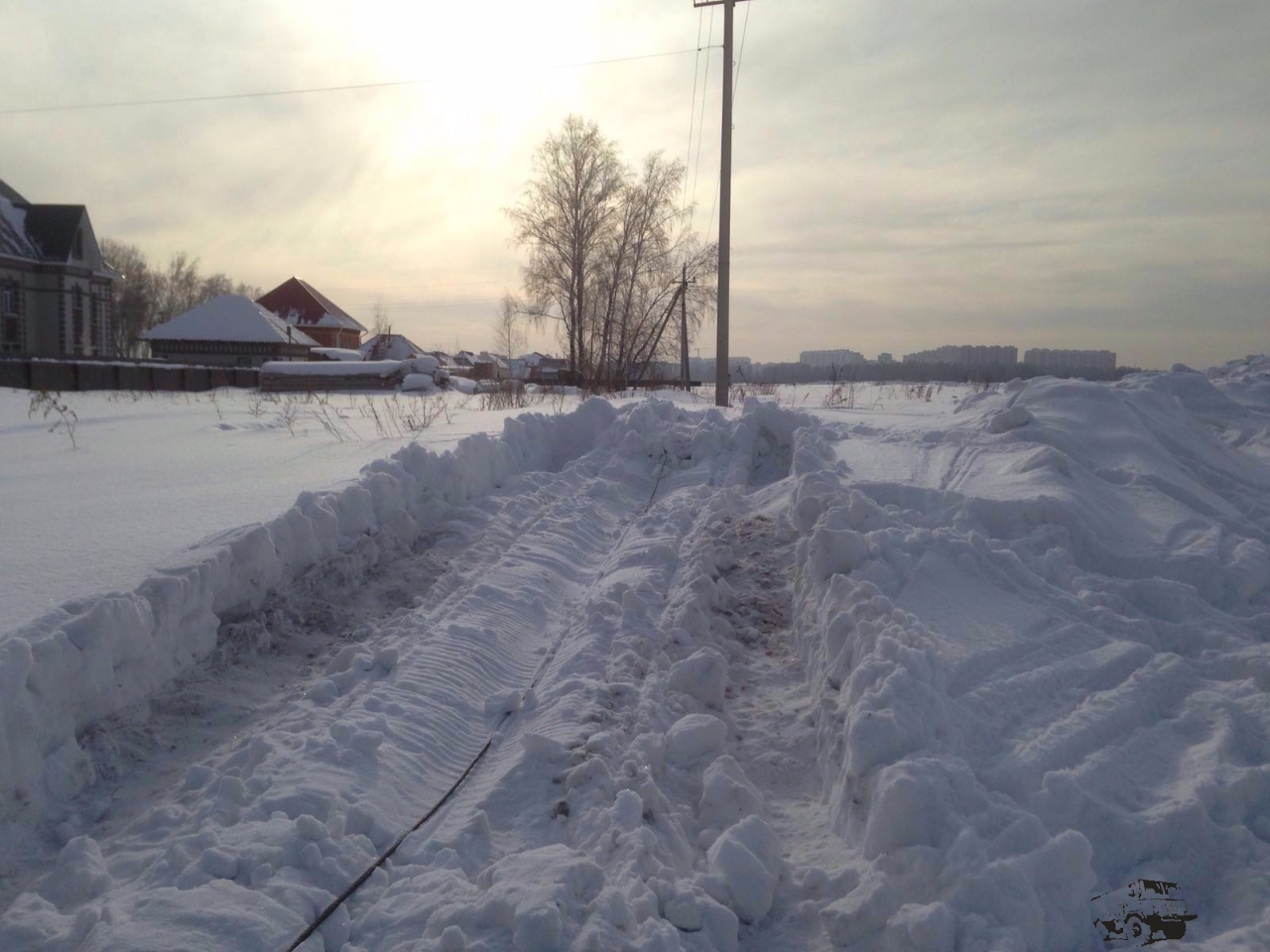

Да, забыл добавить! Обязательно проверь по готовности! Залебёдся за какой-либо столб или т.д. и тянись с зажатыми тормозами и ручником! Я изначально, заехал в поле уже по весне когда сверху наст мой вес выдерживал, и когда снега по самое... Фары... Спустил колёса, сколько смог проехал, подзакопался ещё, зажал торомза и потом начал тянуться. Всё выдержало! Так же заднюю проверял. ( место выбирал между двух столбов ЛЭП, что если срежет шпонку, в другую сторону другой лебёдкой вытянусь.)

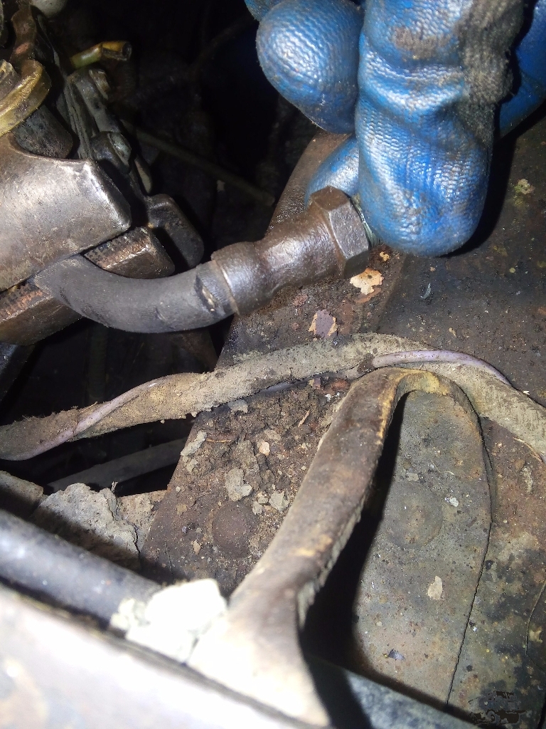

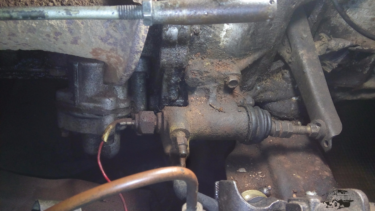

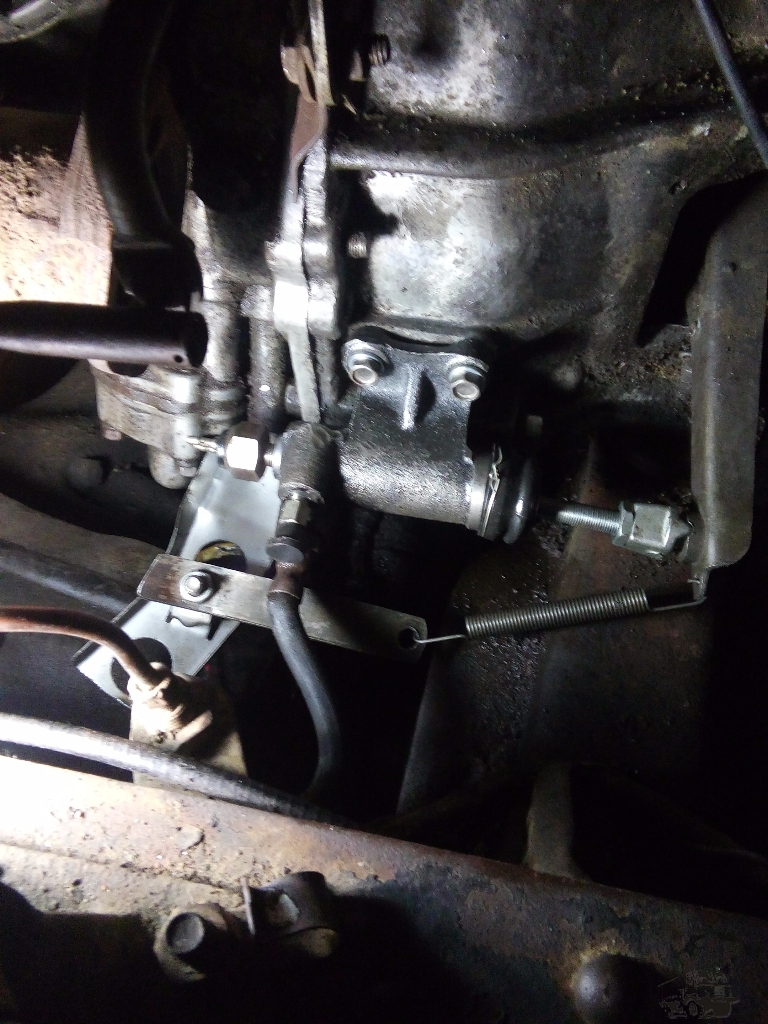

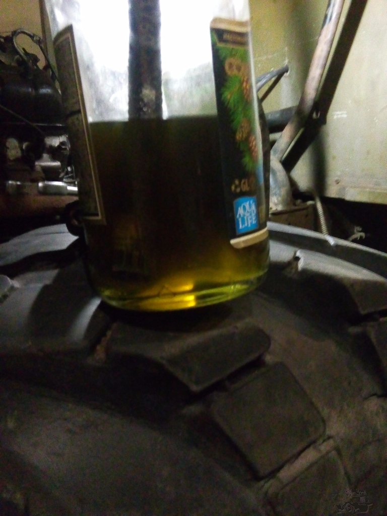

Поставил новый рцс, планку оттяжной пружины сколхозил. Благодаря советам Джеки, Клисса и Буля настроил, или думаю что настроил сцепление. 5 часов этим занимался. Один, все первый раз. Немного промылась система- чернющая тормозуха вышла.
Выдавило шток, разобрал и собрал. Снова поставил. Прокачивал ныряя из кабины под машину- подключить компрессор не удалось изза дефекта резьбы на крышке ГТЦ.
Отдельного котла в аду заслуживает человек, предложивший крепить манжету острой тонкой проволокой.

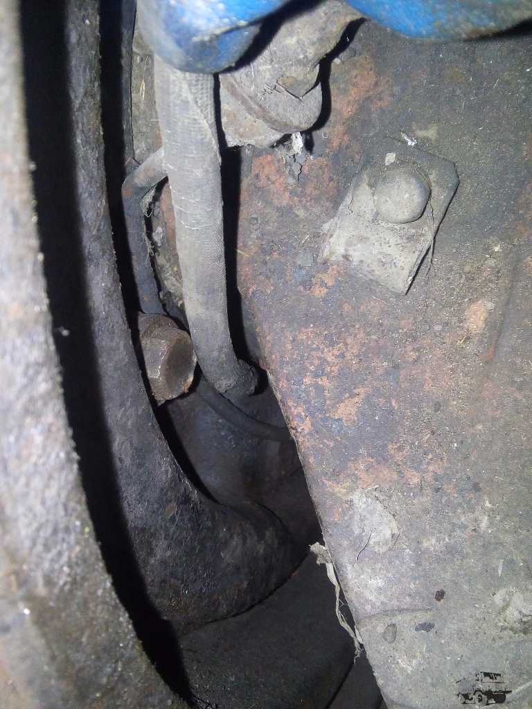

Часа полтора потратил на поиски болтика на фланце КОМа, который поджимает вал кардана лебедки. Болтик не нашел, положил на это болт.
Купил ТАД17 в КПП, РК, мосты. Залить сегодня не удалось. Завтра проверка машины, надо выкатить, проверить как себя ведет сцепление, а дел, еще много.
