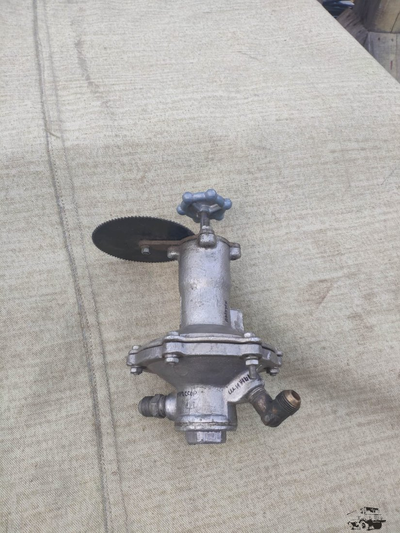

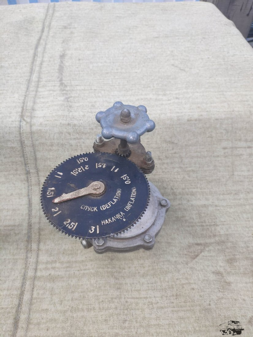

Moxxy писал(а):[post]452955[/post] по прошествию 11 лет, появились решения?
Оно (решение) и 11 лет назад было и сейчас никуда не делось. Регулятор давления воздуха в шинах, БРДМ.

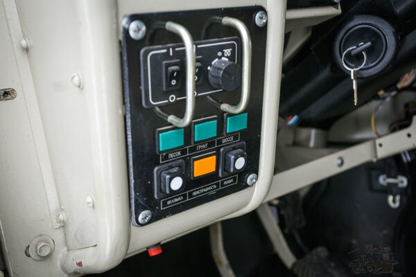

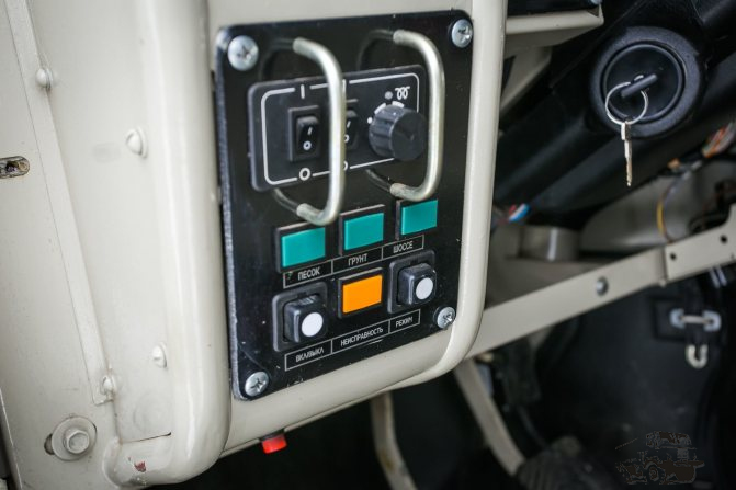

Есть на данный момент такая автоматическая система подкачки - стоит на американских полноприводных грузовиках Ошкошь, которые поставляются амерами на Украину и хохлы их называют Хаймерсами, по названию РСЗО, установленного на машину..
Система интересная, для пользователя выглядит оч просто - 5-6 кнопок с надписью песок, снег, грязь, трасса и т.д. При нажатии на кнопку автоматически стравливаются или накачиваются колеса до нужной кондиции.. Через каждые 15 минут система автоматически перепроверяет параметры.. Кажется - всё просто и незатейливо.. По факту - все делается через комп и без него даже фары не включить.. подкачку в том числе :? .. Автомобиль - компьютер на колесах.. редкостный гемморой.. не дай бог на таком воевать отправят :shock: ..

Moxxy писал(а):[post]453176[/post] Вопрос только в том, какой взять пневмоклапан на три камеры
[ref]Moxxy[/ref], чем тебя не устраивает АВТОМАТИЧЕСКИЙ регулятор БРДМ, на фото выше? Выставил нужное давление и забыл.

Конечно, при наличии штатного крана подкачки сделать это не трудно,
но вот контролировать процесс неудобно, и есть риск ЗАБЫТЬ :( и перекачать шины или спустить в ноль.
Вот тут и пригодится регулятор-автомат. Выставил давление и движешься дальше.
Причем, в случае с регулятором БРДМ, не будет повышения давления от нагрева колеса, оно будет сбрасываться.

Александр2 писал(а):[post]453178[/post] Есть на данный момент такая автоматическая система подкачки - стоит на американских полноприводных грузовиках Ошкошь, которые поставляются амерами на Украину и хохлы их называют Хаймерсами, по названию РСЗО, установленного на машину..
На наших автомобилях ГАЗ-2330 «Тигр» нечто подобное используется.

Александр2
Сообщения: 2781
А нет ли блоков автоматического управления подкачкой?
Сообщение Александр2 »
А фотки сейчас на форуме нормально выкладываются?
