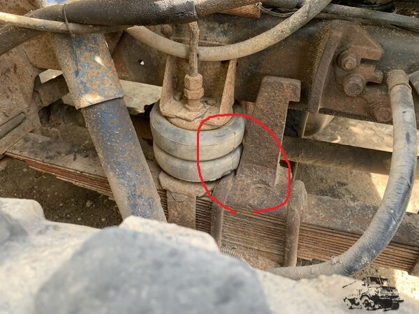

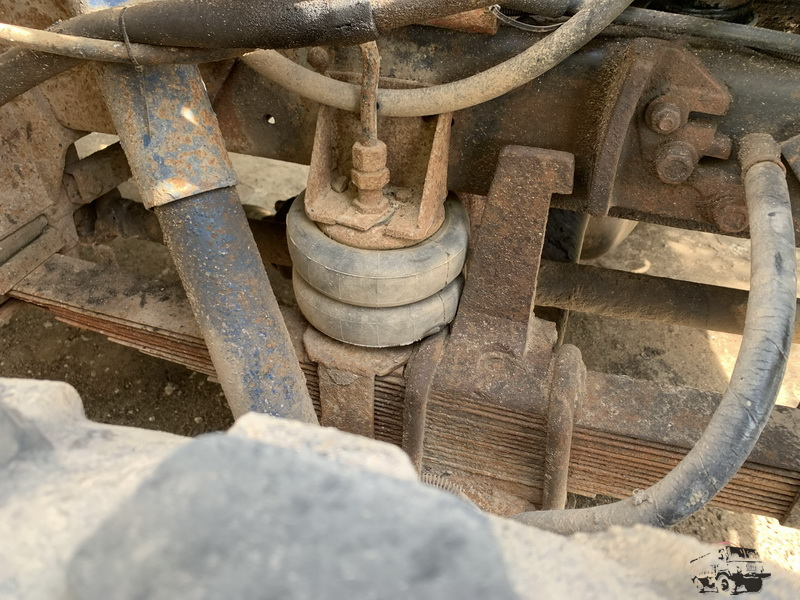

А перед-то я так и не показывал... В общем у меня вот так.

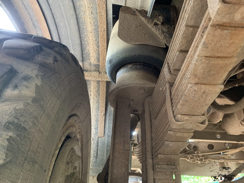

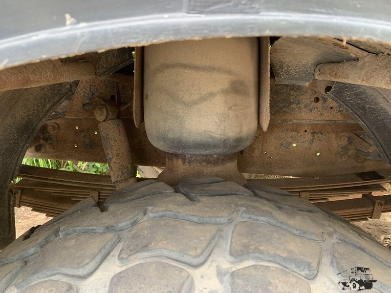

Ну и зад заодно.
Пневмоподвеска
На снимке переднего моста от рессоры вверх идет загогулина в виде буквы Г , какое ее назначение?

Сообщение sanych »
Это ограничитель, ставился на последних выпусках машин

Кочегар НЛО писал(а):[post]438664[/post] На снимке переднего моста от рессоры вверх идет загогулина в виде буквы Г , какое ее назначение?
Как я понимаю этот упор предотвращает проворот моста вокруг своей оси при торможении.
vlad72 писал(а):[post]438668[/post] Не перетирает подушку?
Немного трёт, в будущем надо будет чуть переделать если придётся менять подушки, но уже почти 8 лет так отъездил.

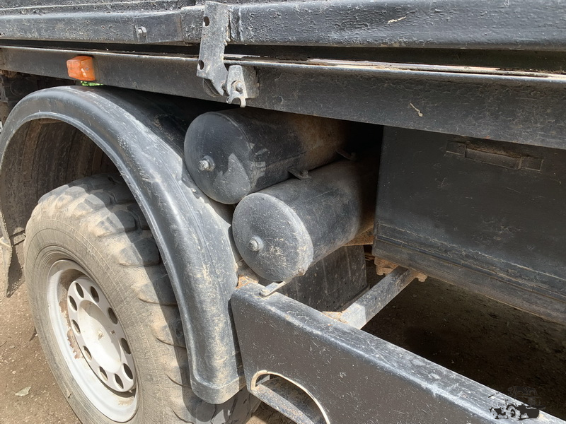

vlad72 писал(а):[post]438668[/post] А доп. ресиверы как у тебя?
А вот так закинул. На переднюю ось и на заднюю по одному.

Славон писал(а):[post]438670[/post]переднюю ось и на заднюю по одному.
По одному на ось или на подушку?
Сообщения: 3335
Благодарил (а): 27 раз
Поблагодарили: 267 раз
Пневмоподвеска
На ось.

Славон писал(а):[post]438670[/post] Как я понимаю этот упор предотвращает проворот моста вокруг своей оси при торможении.
На заводе менеджеры таким "гениальным" способом оградили мост от проворота :D а на самом деле рессоры как раз от стремянок до задних кронштейнов в этом месте и проседают и выворачиваются у Садко и его модификаций. А вот у 66-го в этом районе рессор приделаны к раме подушки - отбойники, соответственно и мост не проворачивается при резком торможении и рессоры абсолютно целые.
Сообщения: 3335
Пневмоподвеска
[ref]TIGER 74[/ref], ну а почему нет, вполне себе вариант. У Садко листы передние тоньше, вот в чём ещё загвоздка. А если дизель, а если ещё лебёдка... Я пока на полную замену на 66-е не решился, но как знать, ещё ж не вечер. ) Вот сейчас только с установкой рк бтр 70 разберусь...
