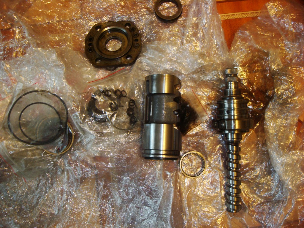

ну во свершилось, длинные переговоры с польским интернет магазином закончились ,достигнут некоторый консенсус,
пришла долгожданная посылка из польши с деталями рулевого редуктора ,
единственный минус ,пан поляк так старался угодить русскому покупателю ,что, на просьбу располовинить редуктор на две три неделимые детали (видео инструкцией я его снабдил) распотрошил редуктор просто до последнего винтика ,умудрился разобрать червячно-шариковую пару ,
всё дело сдвинулось с мёртвой точки

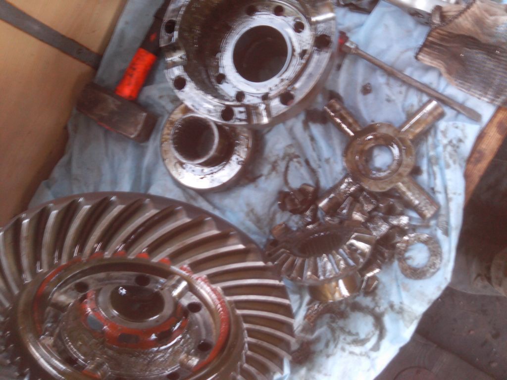

Сообщения: 4812
Re: STAR-66
проверка на ходу выявила ещё один застойный дефект ,разрушенный дифференциал переднего моста ,
вскрытие выявило печальную картину :P
опять выносить мозг полякам придётся :D

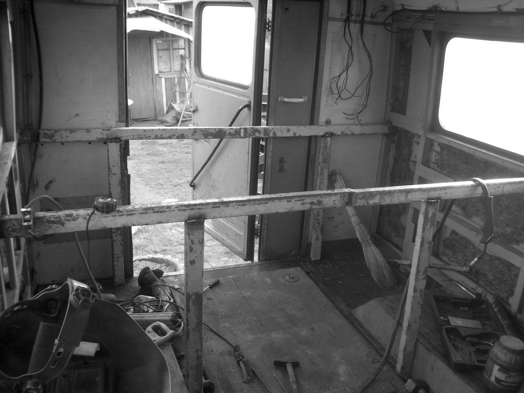

да и буфета там больше нет..... занялся перестройкой салона , 1\3 отрезал под багажник (из расчёта лодка +мотор + пиво на 2 недели пути) и кровать, так что просьба не называть больше приличный автомобиль какой то там забегаловкой....
по дифу детали найдены ,осталось проплатить , проблемы могут возникнуть при сборке , там надо проверять зазор в сателитных парах нужна хитровы....я преспособа и часовой индикатор да ещё набор ремонтных дистанционных шайб ,которых в польше хрен найдёшь ,каталожники есть а где их найти там ответить не могут , говорят есть стандартный набор крестовина , 4 сателита ,4 опорные шайбы под сателиты ,шестерни полуосей и опорные шайбы полуосей , все шайбы есть в наличии только в одном типоразмере ,про ремонтные размеры слыхом не слыхивали, короче жду ,к концу месяца должны подвести.
