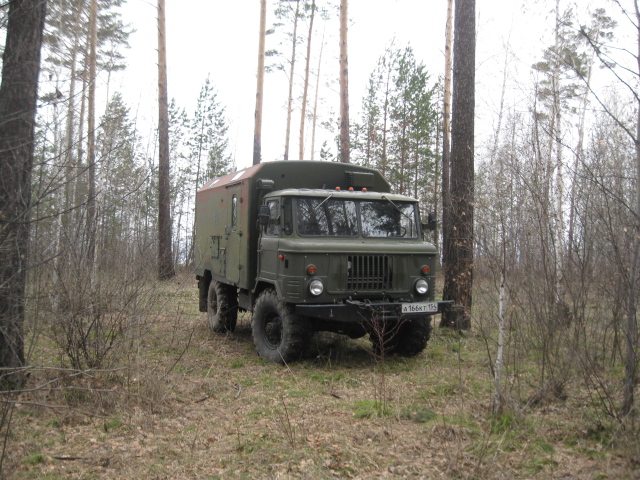

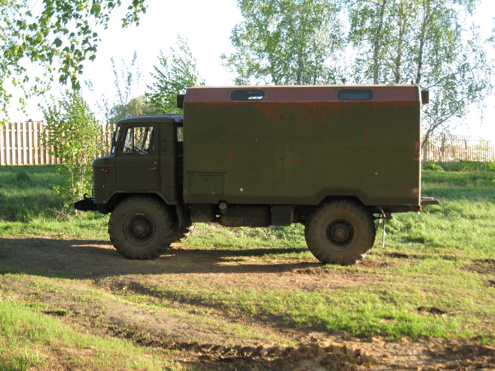

Итак, машина закончена, обкатана за прошлое лето, дальнейшие работы будут проводиться постепенно, по мере надобности. Зависит от финансов, настроения и ..прочего. Отчет практически выложен полностью.
Сейчас моя машина выглядит так:

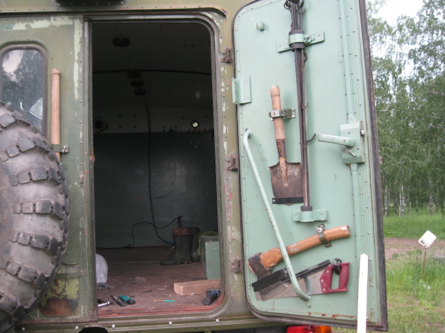

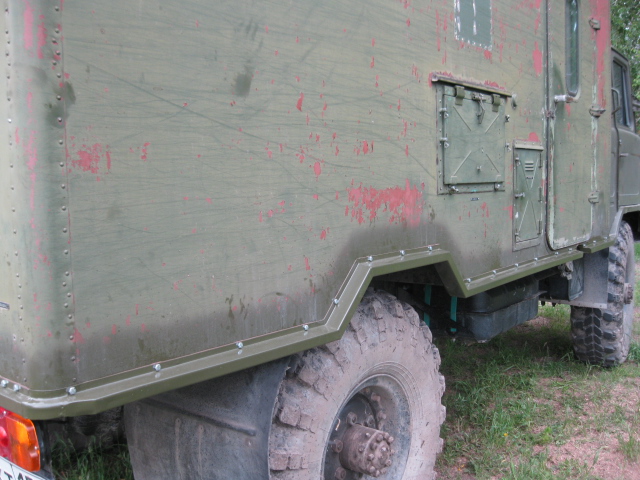

Небольшое продолжение, пока не уехал. Что касается кунга, то там, как говориться, конь не валялся
. Кунг абсолютно пустой, и ничего серьезного и кардинального с ним, в этом году (возможно, и в следующем...), я делать не буду. Для того, чтобы использовать машину по полной программе, сделано предостаточно. Правильно говорят мудрые, на машине нужно ездить, иначе на переделки уйдет слишком много времени...жизнь проходит.
Но кое-что, на скорую руку, недавно, все-таки сделал.

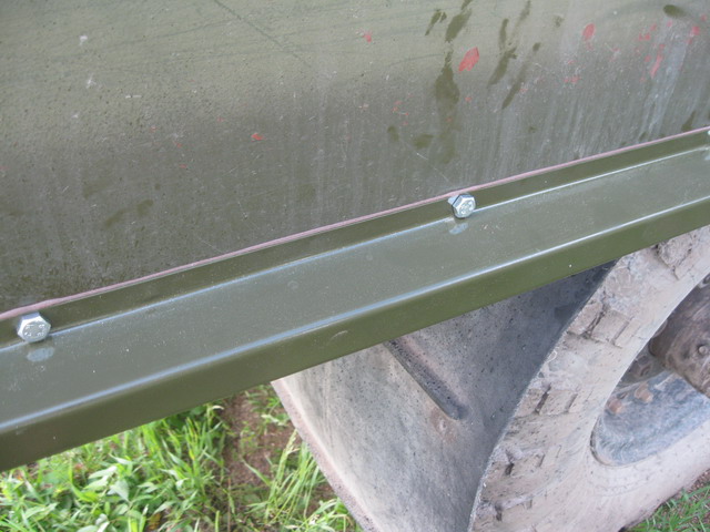

Покрасил и поставил окантовку на кунг. Перед установкой все обработал составом для скрытых полостей, а сам кант прикрутил через уплотнительную ленту, на самоклеящейся основе. Сделано это для того, чтобы вода, стекающая по стенкам кунга, не попадала прямиком под окантовку, а стекала на землю.
Закрепил походные принадлежности и инструмент.
Застелил пол ковровым покрытием на резиновой основе. Покрытие по качеству так себе, основное его достоинство - бесплатно досталось от музыкантов, по случаю. Пусть пока полежит, до лучших времен.

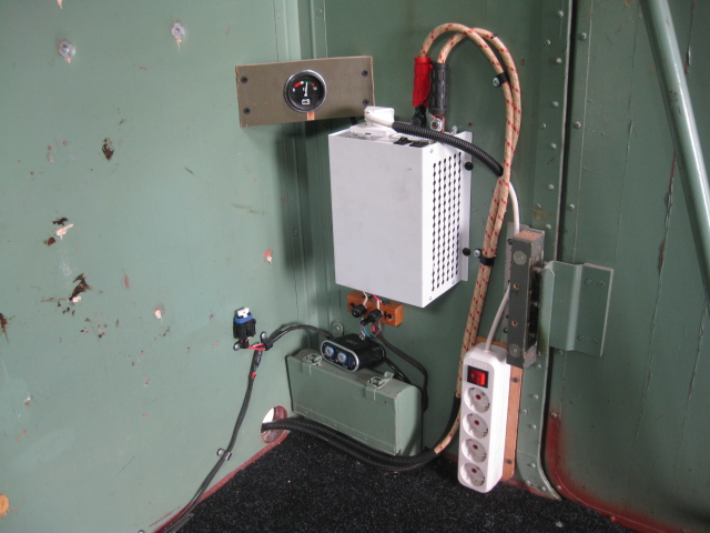

Поставил преобразователь 12/220 В, запитал его основательно, проводом сечением 35 мм.кв. Преобразователь был приобретен еще прошлым летом, но, запитанный слишком длинным тонким проводом, отказался запускать холодильник, большая потеря напряжения была в момент пуска. Сейчас работает отлично. Маленький бытовой холодильник полноценно работает от двух КАМАЗовских аккумуляторов по 100 А/ч три дня. Установил для контроля напряжения вольтметр. Место расположения преобразователя и вольтметра, конечно, временное.

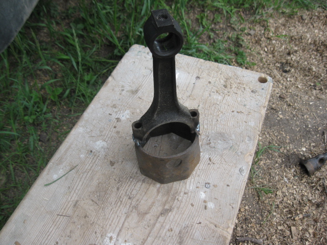

Между делом модернизировал ступичный ключ.

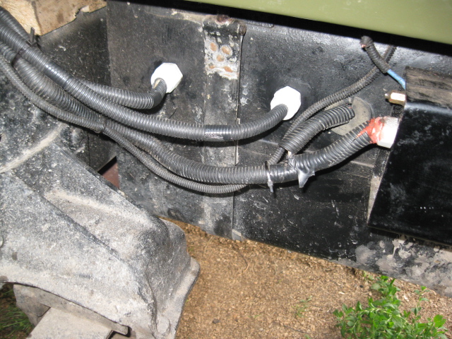

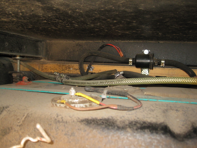

Топливный насос, категорически отказавшийся ишачить на карбюратор, установлен на перекачку топлива из левого бака в правый. Со своей задачей справляется. В итоге у меня теперь забор топлива из правого бака, по мере расхода подпитка из левого, включение насоса тумблером на приборной панели. Вентиляция обоих баков через тройник на фильтр.
Кстати, что касается эл. топливного насоса Stellox. Работает хорошо, я доволен, superperets, еще раз спасибо за подсказку. По возможности, в будущем закажу такой на запас.

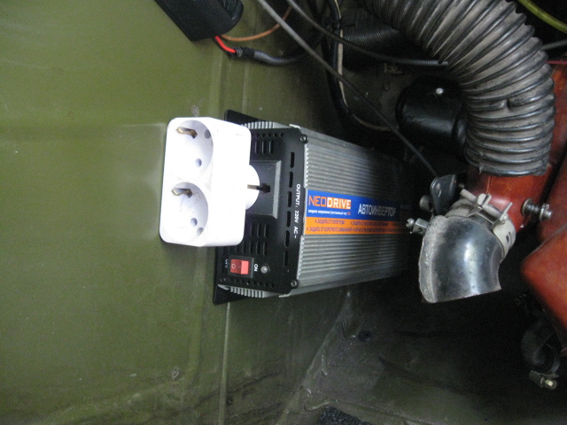

В кабину тоже поставил преобразователь 12/220 В, производство Китай, куплен был еще для сухопутного ЛУАЗа, теперь пригодился. Форма выходного напряжения у него далеко не чистый синус, но для зарядки/питания телефона, ноута и прочей оргтехники вполне пригоден.

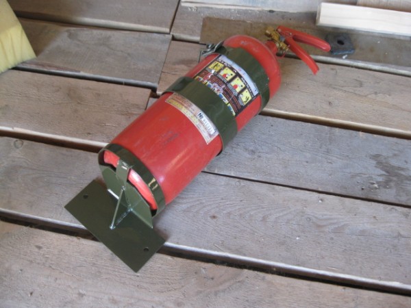

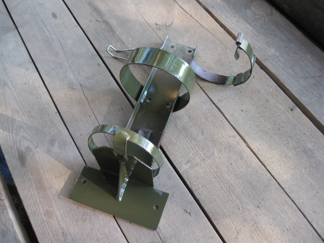

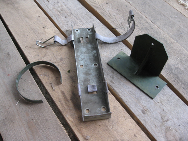

Сделал кронштейн для углекислотного огнетушителя. Исходные детали - крепление от японского огнетушителя и опора телескопической мачты.
Завтра прикручу его на кунг.

А почему так необходимо заменить на электробензонасос, у меня ПЕКАР уже 5тыш, тьфу, тьфу и запасной новый вожу с собой. Или статистика против механического бензонасоса?

тихоход писал(а):Окантовка родная или самопал и где достали. Тоже озадачен этим девайсом.
Окантовка родная, снимал для обработки и покраски. Если делать самостоятельно, проблем, думаю, нет. Полно фирм, занимающихся лазерной резкой и гибкой. Выйдет очень даже недорого и нисколько не хуже заводской.
als200 писал(а):А почему так необходимо заменить на электробензонасос, у меня ПЕКАР уже 5тыш, тьфу, тьфу и запасной новый вожу с собой. Или статистика против механического бензонасоса?
С электрическим удобнее, включил зажигание, топливо автоматически прокачивается, в жару нет проблем с перегревом...да и просто, нравится

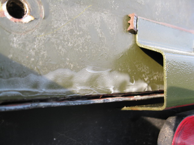

Сам потихоньку привожу кабину и кунг в порядок. На кабине уже заварил пару дырок и восстановил облицовку. Скоро возьмусь за кунг. В процессе возник вопрос, о заделке щелей, какой герметик лучше использовать?
Re: ГАЗ-66-02 "Шоршень" Евгений_НСК
Монах80 писал(а):il031 писал(а):il031 писал(а):Евгений_НСК писал(а):il031 писал(а):Привет! Скажи, а какую смывку для краски ты использовал
Не могу вспомнить точно, по-моему Поликолор...только Пуфас не бери ни в коем случае, такое д...мо.
Большое пасибо!
Привет! Взял смывку абро, хорошая, я ей смывал ошметки краски с раздатки-смыла все начисто. Только с ней поаккуратнее, она как кислота! Мне попало на руку- бегал , чуть не офигел, АККУРАТНО!
Перед покраской не забудь пройтись растворителем, смывка оставляет слой воска.
Да,я р12 обезжириваю...По герметику кстати да... на фото есть , но видно какой, сам не в курсе,пойду в магазин автоэмалей к другу- постараюсь узнать...
