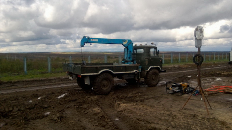

Монтаж двухтрубок 426 стенка 10мм вес примерно 2200-2300кг на высоте 8 метров сильные боковые крены поэтому приходится пригружать заднюю ось пригруженная стоит как вкопанная и приходиться максимально близко ставить машину к месту монтажа но уже научились работать поэтому сейчас с этим вопросов нет и конечно + что манипуляторщик с 25-летним стажем

1) Газ-66 который с определенного времени уже не грузовой автомобиль а КРАН-МАНИПУЛЯТОР активно начал работать с июня 2013 года по настоящее время зарекомендовал себя очень хорошо средний расход бензина 25-27 литров в смену(машина работает внутри действующего предприятия и пробег за день основная работа краново-манипуляторной установкой) т.е. работа на холостых все работает нормально единственное поменял диск сцепления(ввиду старости автомобиля) в конце сентября перевел на тосол больше проблем никаких нет по случаю прикупил дизельный двигатель с ЗИЛовской коробкой коробкой отбора мощности и НШ стоял на ЗИЛу на самосвале очень маленький пробег планирую провести замену в конце января в начале февраля

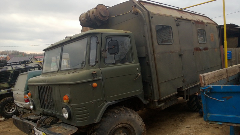

2)ГАЗ-66 который с кунгом работает как вахта возит людей из города на объект пробег в день составляет 130-150 км иногда чуть больше есть конечно какие мелкие поломки но в принципе автомобиль отвечает тем требованиям которые к ниму предъявляются в кунге тепло бездорожье преодолевает легко снежные заносы за последнию неделю тоже а что хотеть от танка))))))))))) расход в смену 30-35 литров(ежедневная норма 40 литров в день ограничина топливной картой) хватает даже в связи с похолоданием

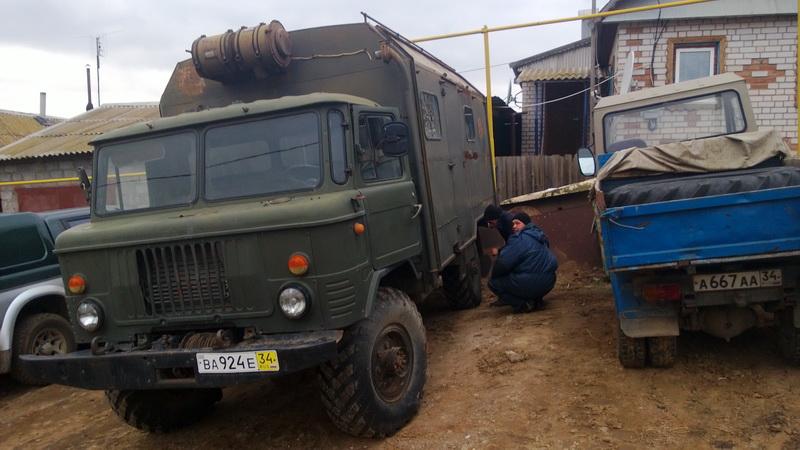

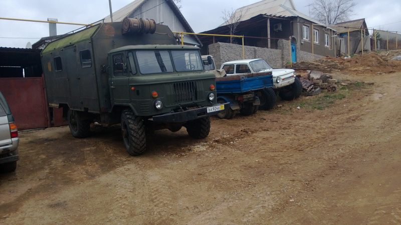

3)Неделю назад купил третий ГАЗ-66 с кунгом опять для работы пробег 9000 км все родноеесть лебедка живая подкачка даже работает ПЖД в кунге родная автономка работает четко в кунге тепло после покупки поставил ГБО 450км проехал на одной заправке130 литрового балона газа пока стоит ждет своей очереди доработки планирую из кунга сделать производственно жилое помещение для работы и проживания двух человек

Могу сказать только одно на заправке в 130 литров проехали 420 км без дозаправок Волгоград Котово Жирновск не могу сказать сколько осталось пропана начнем ездить будит ясно Утром заводим на бензине а потом переключаем на ГАЗ обязательно двигатель должен быть на тосоле пока машина находиться в доработке и интенсивная эксплуатация начнется где то с середины февраля тогда смогу ответить на вопрос о расходе пропана
