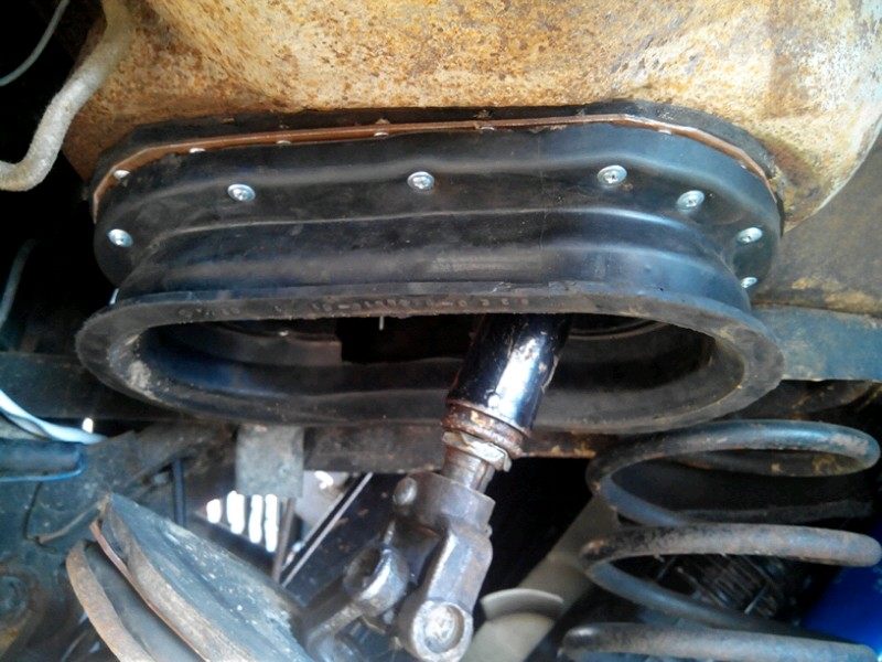

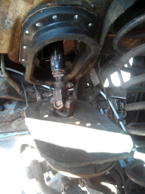

Вот такую поставку приспособил. 8 см.

Резинка от чего?

Резинку брал в планете железяке по моему от КАМАЗа, стоила 300 р.

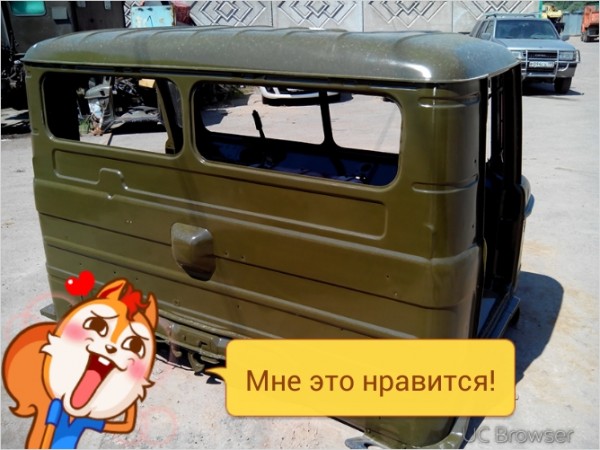

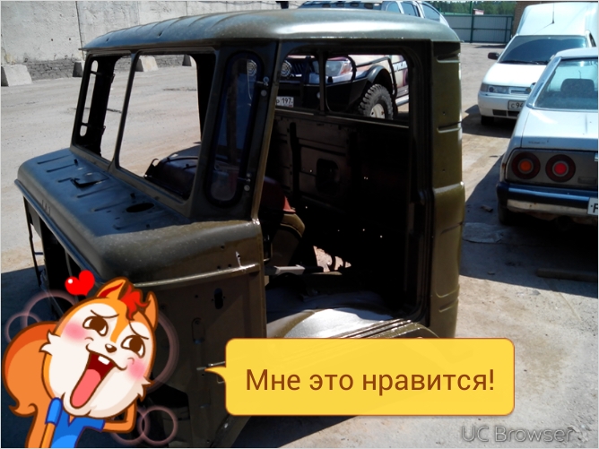

Новая кабина
без белок не вставляет с телефона

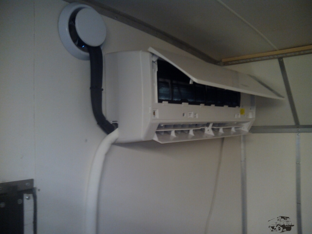

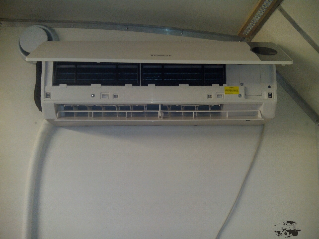

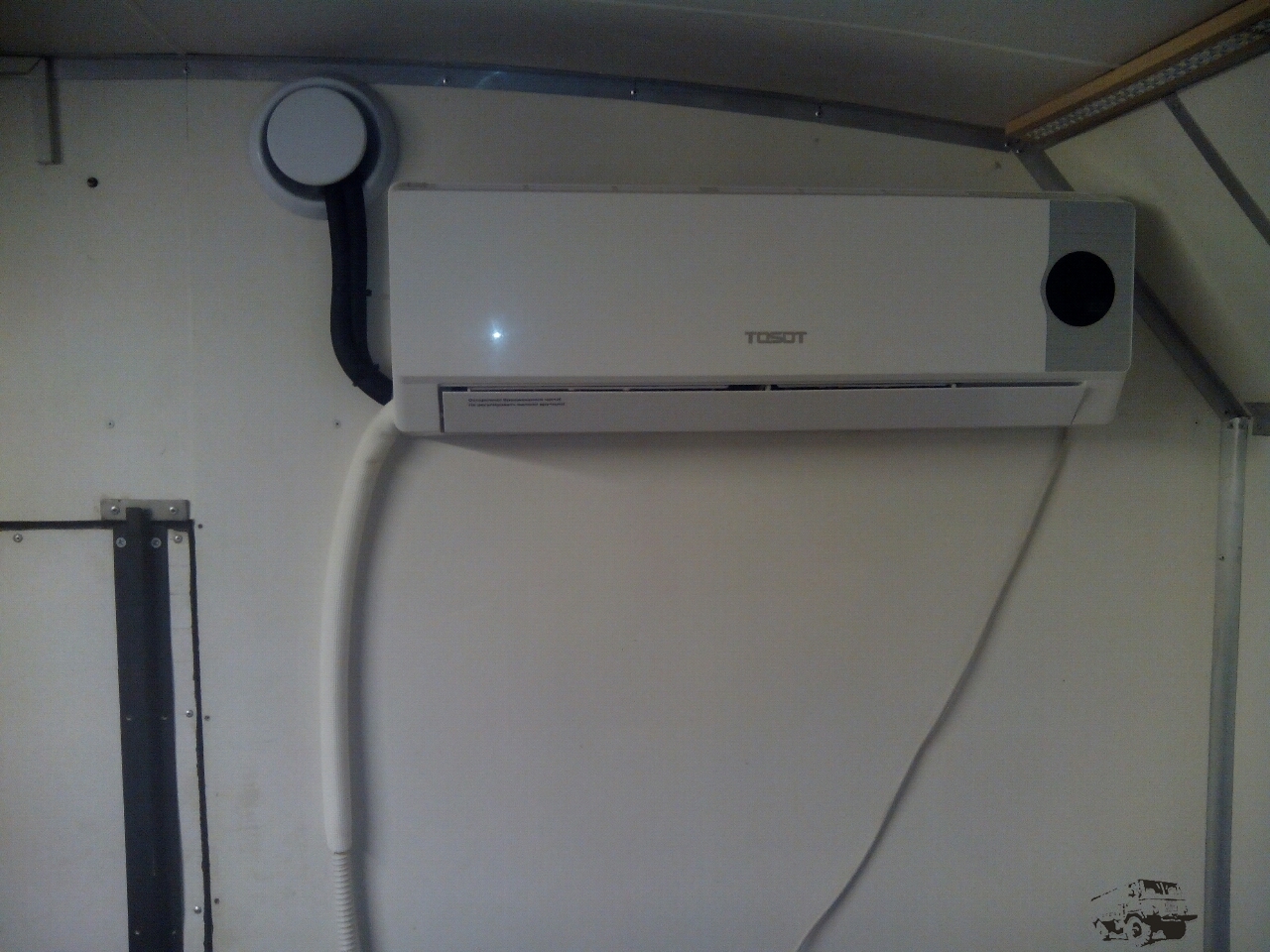

Кондей, кому интересно....

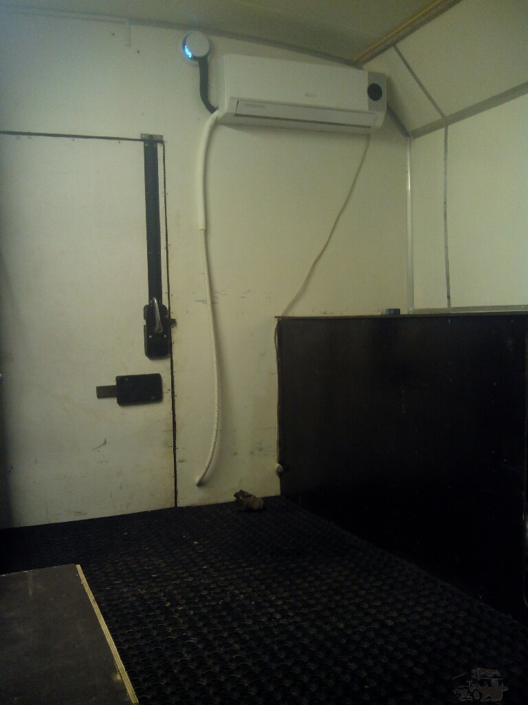

Sanych. газ 66-40 редкая тачка
Полезное, практичное покрытие.
Всегда чисто на поверхности. Когда убираешся, выбрасываю их на улицу, и подметаю пол.
Снова чисто...
