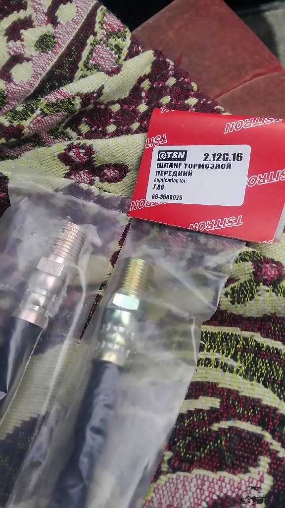

Парни привет всем. Был в магазине сегодня, женщина-продавец шарящая попалась.
С её слов, все шланги можно подобрать, кроме двух передних, они оригинальные , именно с 66. Два по 180 руб.

salomon73 писал(а):[post]373002[/post] С её слов, все шланги можно подобрать, кроме двух передних, они оригинальные , именно с 66
Вот именно передние нам подходят передние же УАЗ 3163

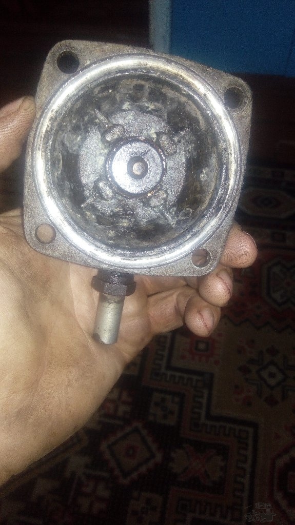

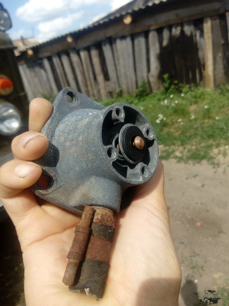

Вопрос колпачек резиновый посередине на фото взаимозаменяемый,
Вакуумный усилитель ГАЗ 53
Короче это его одно из слабых мест, вычислил я его подсоединил воздушный клапан который в одну сторону пропускает воздух, и он начал свистеть когда машина заглушена,тобешь, пропускает воздух,
отдельно такая хрень не продаётся, возможно вряд ли подчиняться, там окисления металла произошло, этот клапан надо чтобы он был смазанный может маслом или ещё чем, тогда он дольше прослужит
- Sakhalinec
- Сообщения: 1759
- Откуда: Сахалин
- Поблагодарили: 49 раз
нужен совет по тормозам
на сколько помню он заклёпан и в ремкомплекте нету.Если помучиться я менял её.

Вроде как да заклепан, Суть в чём резиночки ничего не делается, металл нужно почистить, попробую найти другую сначала
- Sakhalinec
- Сообщения: 1759
- Откуда: Сахалин
эта резиночка в момент отпуска открывает атмосферу(возврат поршня) и сама по себе держит вакуум.Иначе будет подсос воздуха в 7-8 цилиндр вечный тебе обеспечен.

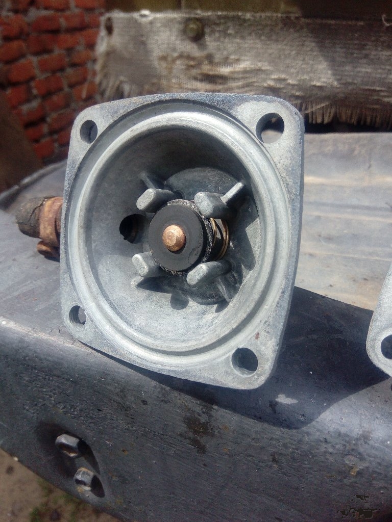

Клапан починил с помощью уксуса 70 %процентного, промыл. И потом ещё кёрхером помыл, сейчас воздух не пропускает всё хорошо, но тормоза что-то всё равно не эффективное,
Время будет буду главный тормозной перебирать,
Ещё заметил когда машина заглушена тормоза щелкают как бы сходятся, в течение 2-3 минут
