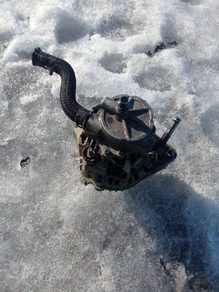

Всем Здарова!
Приобрёл генератор с вакуумным насосом, какого-то хундая,
Фланец под ремень широкий , а нужен узкий под 245 ремень?
Кто что умного посоветует?
Думаю если попросить токарю чтобы прорезал ручей под узкий ремень?

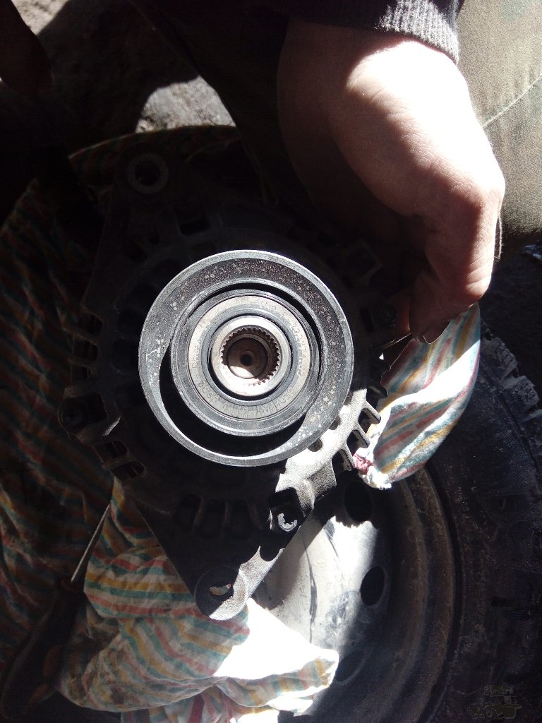

Кто-нибудь отворачивает такое фланец на генераторе? Он на резьбе полностью сидит?
Какая резьба левая или правая?

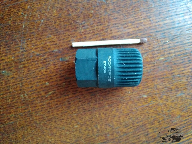

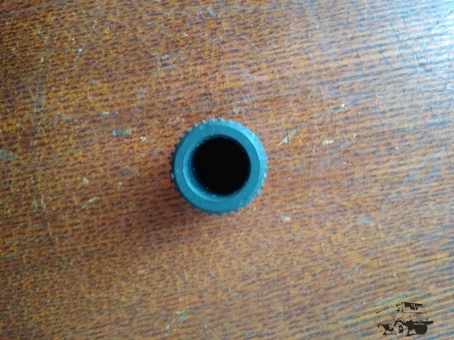

Ключ надо специальный,рублей 500 стоит.

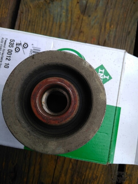

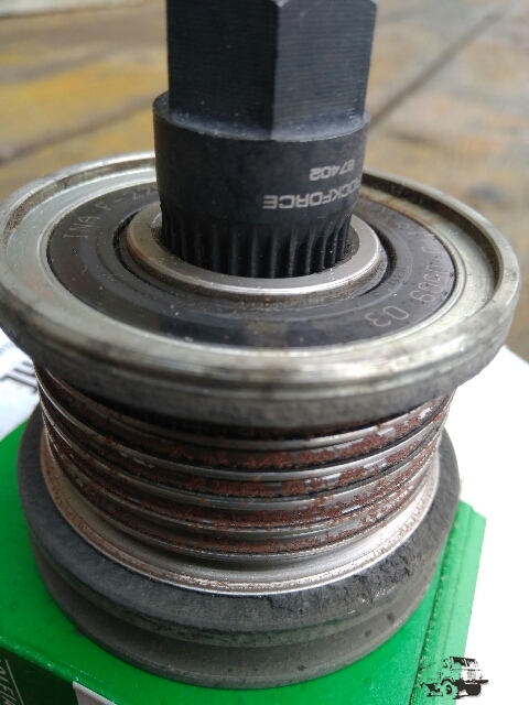

Это обгонная муфта,ее отвернуть и можно клиновой шкив поставить,резьба стандартная,как на всех генераторах.

Замерил штангель внутренний диаметр под звездочку, получилось где-то 18 мм
думаю надо отвернуть флянец, и посоветоваться с токарем что он скажет? проточить широкий под узкий ручей

Сообщения: 4694
Поблагодарили: 204 раза
Такой ключ

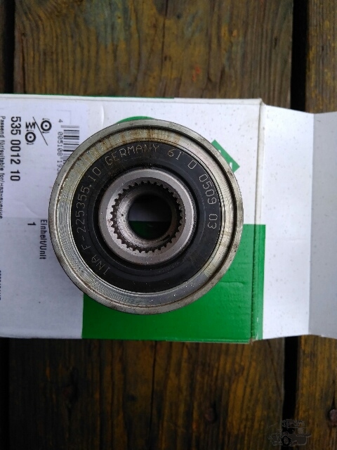

Так выглядит муфта

по сути получается , найти ручейный флянец чуть меньше диаметром вала, и сделать на нём резьбу как на родном флянце :D
Сообщения: 7099
Благодарил (а): 53 раза
Взять неисправную обгонку ( любая контора , где стартеры ремонтируют )
Добыть из неё внутреннюю часть с резьбой , приварить к новому шкиву.
Сообщения: 4694
надо взять шкив,поставить вместо муфты и прижать гайкой.
