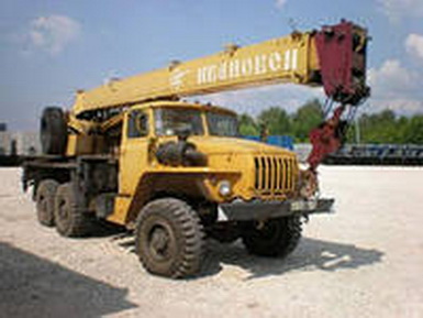

Александр2
Сообщения: 2781
Re: Самосвал ЗИЛ ММЗ-45085: уст. дизель + трансм 4х4 + лебёд
Сообщение Александр2 »
Урал на "наташке".
Резина для грязи не котируется.. Используется на пожарных машинах, спецтехнике и т.д. для "кратковременных съездов с твердого покрытия".. Ставится на а/м без подкачки..
