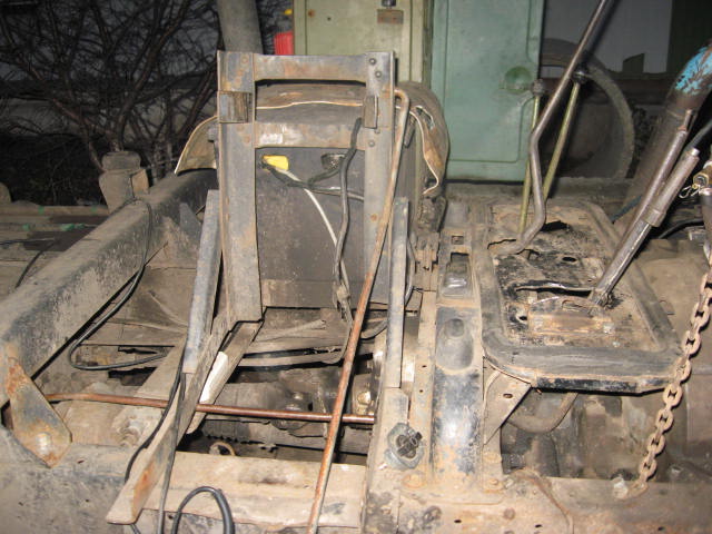

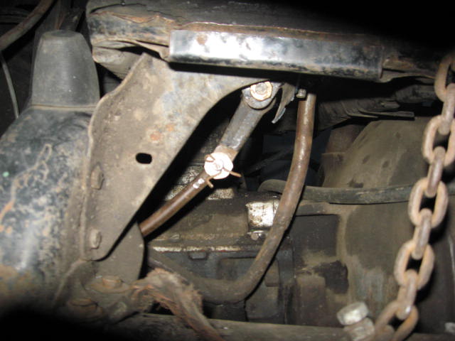

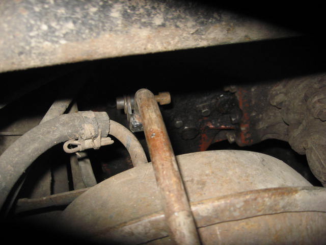

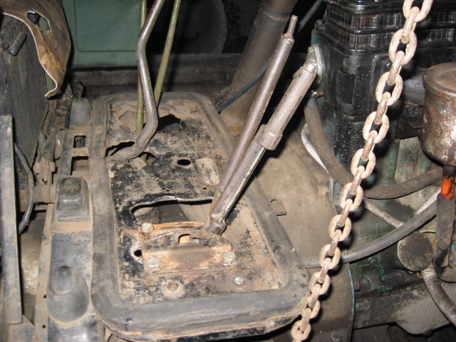

поехал сегодня прокатиться ,только отъехал от посёлка,смотрю патриот,с фермером тянут хантер,а там такая хитрая засада .что сзади не подъехать,а спереди полная жопа,там из местных никто не ездит.жаль без фотика был,а то показал бы :D ну я с ходу подлетел,подцепили лебёдкой я его и вытянул,только рычага включения кома не было ,перед людьми было стрёмно лазить под машину включать и выключать ком,по приезду домой заморочился ручкой включения,на всё ушло 2 часа времени зато удобно как :) .а то пока включишь весь как чёрт

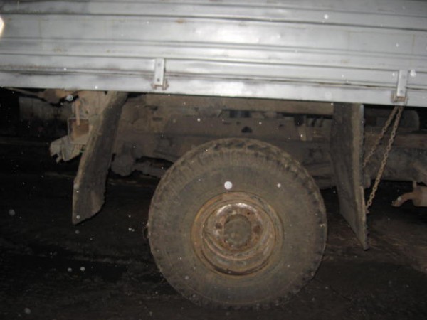

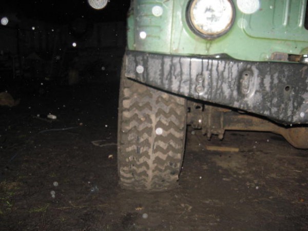

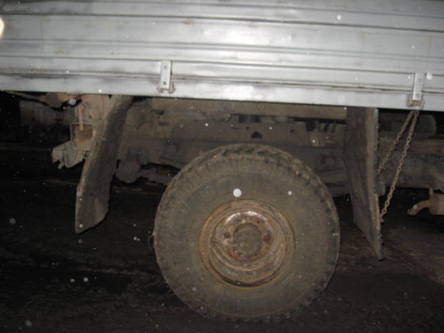

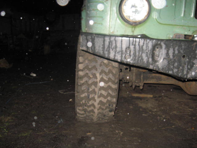

перешёл на к-97,прокатился.скорость набирает медленнее,едет мягче,что прикалывает,раньше на маленьких колёсах при торможении был визг колёс,теперь гуд как у парохода :) ,при грузе не пробовал пока,ну и как всегда ,на этом мучения не заканчиваются,так как задний мост с 53,а он короче чем передний ,теперь нужен чулок с полуосями,а то никакого виду перед колёса широко,а сзади узко,урод какой то с маленькими колёсами круче смотрелся :)

ЧОПОРОВ
Сообщения: 1340
Откуда: воронежская обл
Re: долгожданный газ 66
Сообщение ЧОПОРОВ »
Дмитрий7171 писал(а):резина на диски как оделась? :D
задняя на родных дисках,а вот передняя песец,по 3 вечера на одно колесо ,но я передние одевал на широкие половинки из за того что бы биений меньше было ,что и оправдалось по трассе идёт ровно не колбасит
