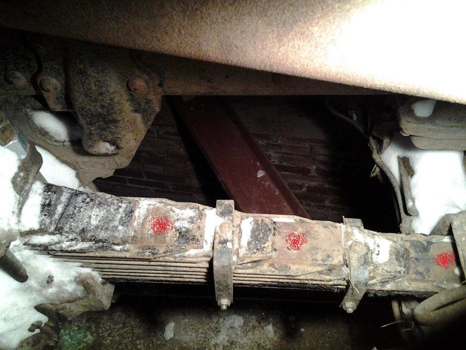

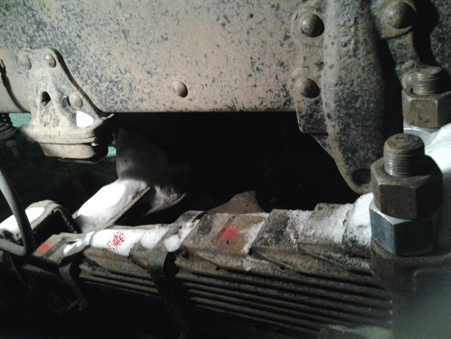

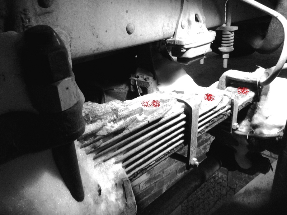

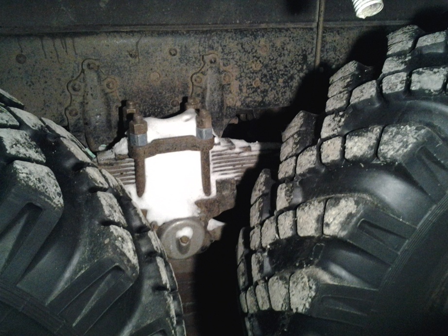

Для комфорта я убрал по 3 листа из рессор задней балансирной подвески. Перестало трясти не только зад, но и в кабине ехать стало гораздо приятней. При этом зад не пробивает и вообще не достает до резиновых отбойников.

А какие именно по счёту листы убрали?

Тема тут была: viewtopic.php?f=55&t=17603
А вот фотки.
На фотках красным отмечены места где были убраны листы.
Рессора была 14 листовая.
Снизу 2 коренной толстых коренных листа прямоугольного сечения и один тоньше, фигурного сечения как и остальные листы. Убрал один толстый коренной, тот который больше стерся об мост.
Следующий лист получается 7 вроде, если считать снизу. Тот лист, который по центру между стяжками.
И последний 11-й.
На паре фотках видно как остался снег на мосту под отбойниками после последней поездки в горы. Толщина снега 2 см.
Тестировали модернизированную подвеску Урала с Унимогом с пружинной подвеской. Задняя тележка Урала идет мягче пружинной Унимога, передняя хуже.
Тряска в кунге пропала, теперь укачивает. Передняя подвеска теперь тоже как-то мягче стала ощущаться, поэтому ее трогать не буду.
