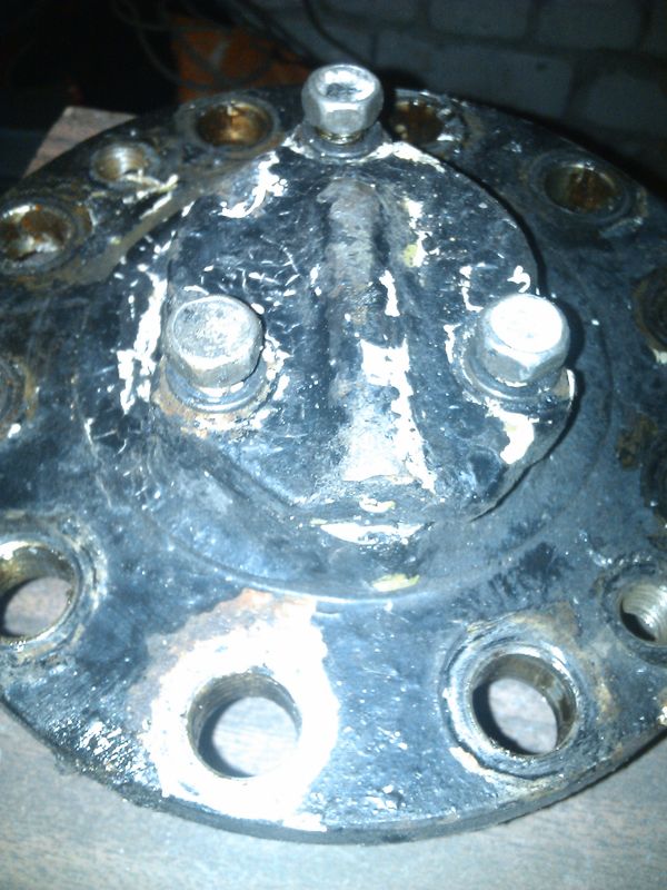

Начал готовить ступицы БРДМ ские к монтажу, скоро весна.
Но тут кажется или я не допру или мне НЕ то подсунули.
Вот снимок заглушки или как она называется с передней ступицы.
В Фас и анфас как говорят.
Вроде как положено стоить заглушка на месте стандартного крепления шишигоской трубки подкачки колес.
По схеме которую любезно предоставили форумчане так и должно быть.
Вот они на тормозном диске видно место крепления переходника забитые грязью.
И вот он переходник из темы форумчанина il031Моя Шишка
http://www.gaz66.ru/forum3/viewtopic.ph ... 3&start=80
НО есть еще один казус.
Тогда в нем должен быть обводной канал по которому воздух для подкачки должен идти
по нему на тормозной диск и далее через краник на колесо.
НО ЕГО ТО НЕТ.
Также нет его в полуосях заднего моста.
ЧТО СКАЖЕТЕ ДОРОГИЕ ФОРМУЧАНЕ?

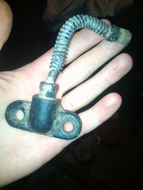

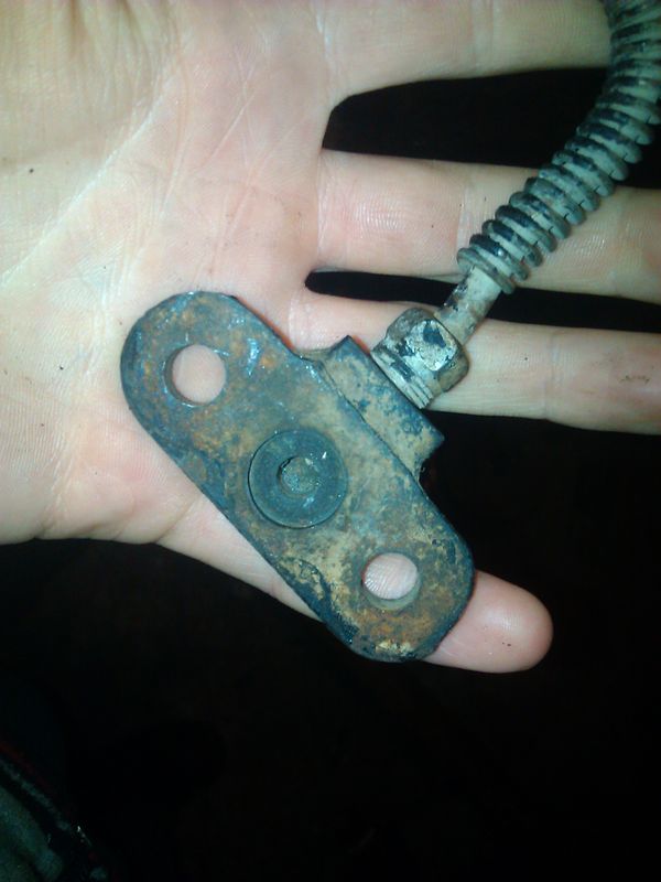

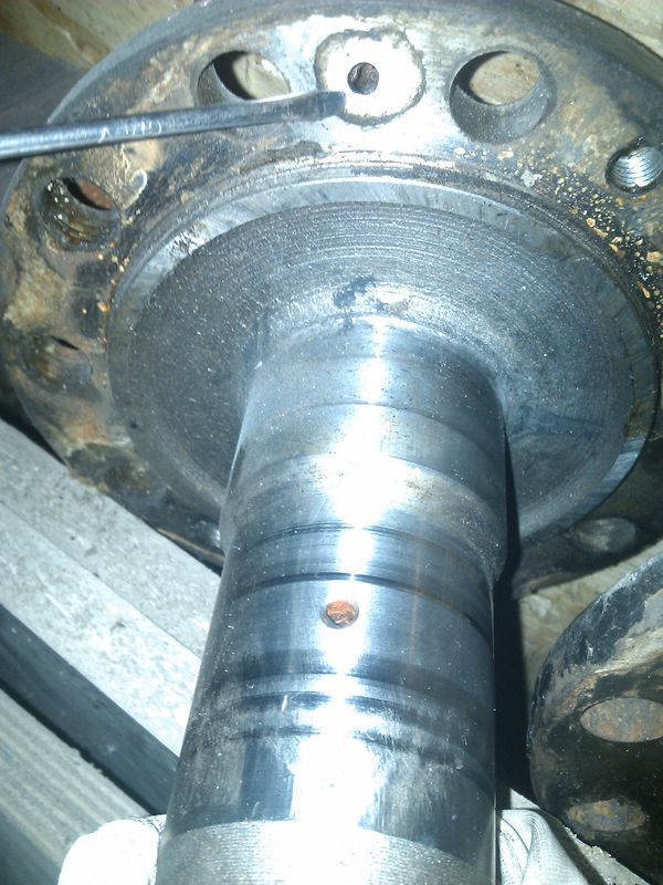

Итак --- Для подвода воздуха к колесным кранам используется данный переходник ( в просторечии самолет, если не ошибаюсь )
il031
Сообщения: 2085
Откуда: Белгород
Re: Мой любимый вездеход
Сообщение il031 »

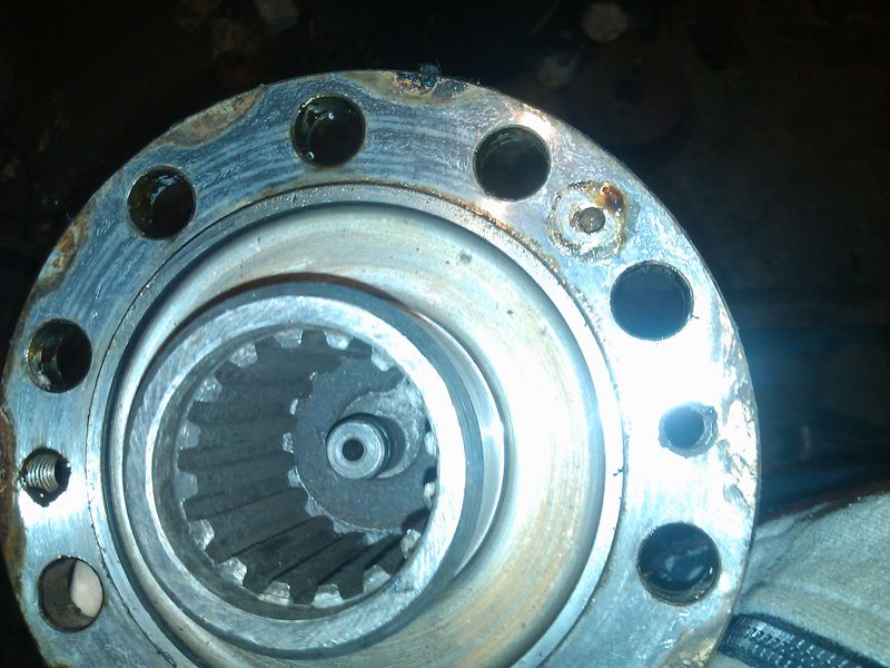

Далее смотрим фланец ШРУСа переднего моста...
Он должен иметь отверстие между шпилек, атак же малый фланец ( схожий с фланцем 66, но имеет конструктивные отличия ).
il031
Сообщения: 2085
Откуда: Белгород
Сообщение il031 »

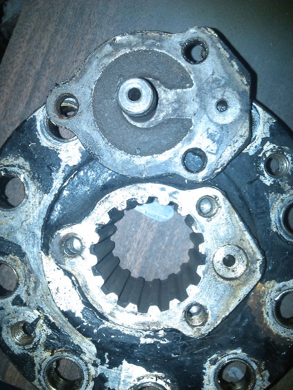

Далее полуоси заднего моста ---
Аналогично имеют пробуренный канал между шпилек во фланце....
В отличии от газ 66 блок подкачки на ступицах БРДМ установлен в самом начале полуоси ( от фланца )
Полуось БРДМ длинее полуоси газ 66 и составляет в среднем 1120 мм.
Кстати ! Какова длина левого ШРУСа и правого ??? интересует длина наружних валов, а не те, которые направлены к редуктору...

Мне подсунули задние полуоси и фланец передней полуоси от 66-го.
Как бы ШРУсы передних ступиц не были бы замененными.
Но это будет полный ПИПЕЦ.

Не, шрусы вроде родные, а то 66 не доставали бы и до края барабана...
Блин...нужно срочно размеры шрусов....проверить... :shock: :shock:
Сообщения: 2434
Фотографии полуосей заднего моста с комплекта ступиц БРДМ.
Да они от 66-го.
Не такие как у тебя, отвертствие для воздуха намного дальше от флянца.

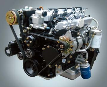

На днях видел Китайский грузовик 10-тонник.
Двигатель 4-х цилиндровый, турбоинтерколлером.
Вот маркировка двигателя. 90 квт, при 3200 оборотах.
А коробка со встроенным делителем, как на Камазе, да и небольшая.
Но маркировки нигде не нашел.
Со слов ребят с фирмы скорость в пределах 70.
Но это без разницы что с грузом 10 тн, что без.
4skull
Сообщения: 111
Зарегистрирован: 31 авг 2011, 06:46
Откуда: Ангарск
Сообщение 4skull »
Вот нашёл для вас спецификацию в китайском сегменте интернета
Модель Спецификация YN33CR-4
Количество цилиндров 4
Расположение цилиндров Вертикальный, рядный
Диаметр ( мм) 100
Ход ( мм) 105
Объем ( л) 3,298
Охлаждение Жидкостное охлаждение
Номинальная мощность / скорость {кВт / (об / мин)} 93/3200
Максимальный крутящий момент / обороты {Нм (об / мин)} 313/1800 до 2200
Низкий расход топлива {г / (кВт.ч)} ≤ 222
Уровни выбросов Национальный Ⅲ
Вес ( кг) 330
Размеры ( мм) 895 × 622 × 730
Соответствие диапазона Легкий грузовик / легкий пассажирский
Ну и корявенький перевод.
Особенности:
1 с электронным управлением высокого давления Common Rail технологии, впрыск точность топлива, экономия топлива это хорошо, низкий расход топлива;
2 достичь топлива предварительного впрыска, сжигание мягкий, низкий уровень шума; сильная сила, низкая скорость высокий крутящий момент, характеристика набора скорости;.
3. Электрическая система 24, подогрева цилиндра при -25 температуры ℃ окружающей можно быстро и плавно начать.
