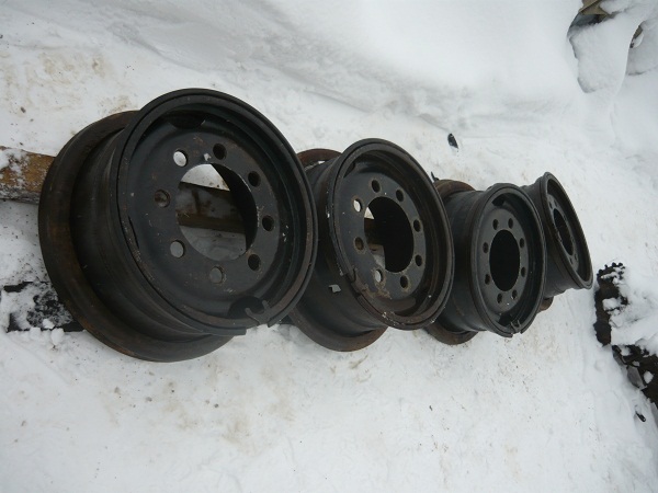

И кстати отказался от кразовских колес.Буду ставить Ураловские ОИ-25 или и-159.Диски Зиловские уже заказал у форумчанина Вадима Тихонова.У него очень адекватные цены.Кому нужны Кразовские диски с серцевиной на 66 обращайтесь.Для форумчан цена будет хорошая)Дисков 5шт.

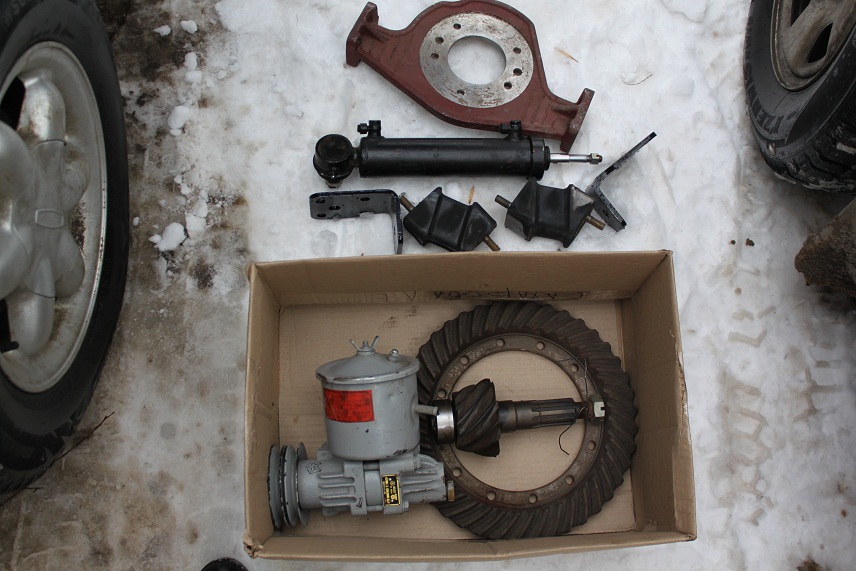

Отдал сегодня редуктор переднего моста на Машзавод у нас в Туле для установки гп 4.5.Как оказалось что не я первый обращаюсь уже(?).Еще автотрейдингом диски пришли 5й диск не в кадре

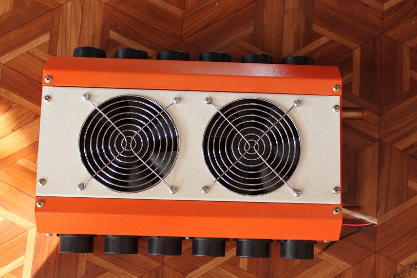

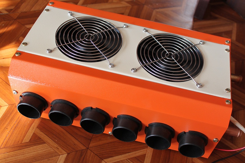

Вот купил себе такой отопитель,Китай конечно но сделан неплохо.дует из 12 сопел будь здоров!)Даже не ожидал
Для эксперемента залил туда воду температурой примерно 90 градусов и накинул провода на аккумулятор.Дует отлично горячим воздухом!Наконец можно решить проблему запотевания стекол.цена 2100руб.
