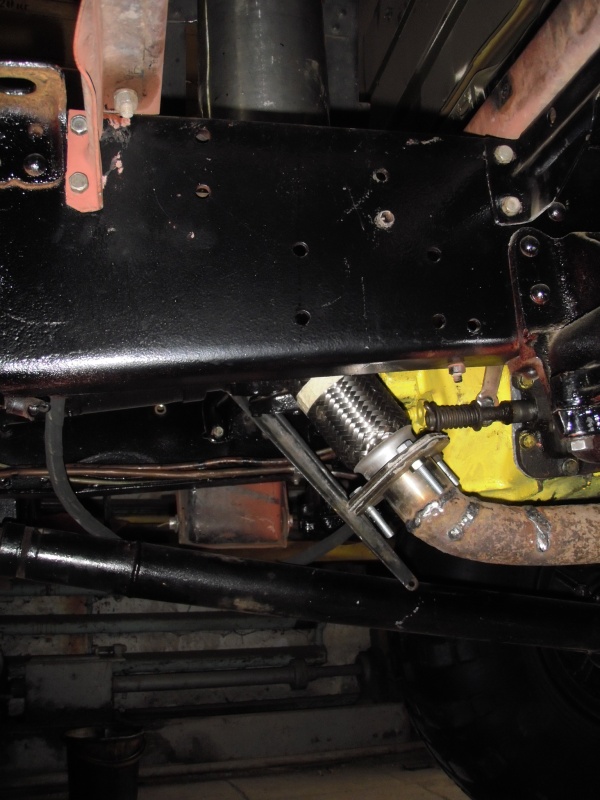

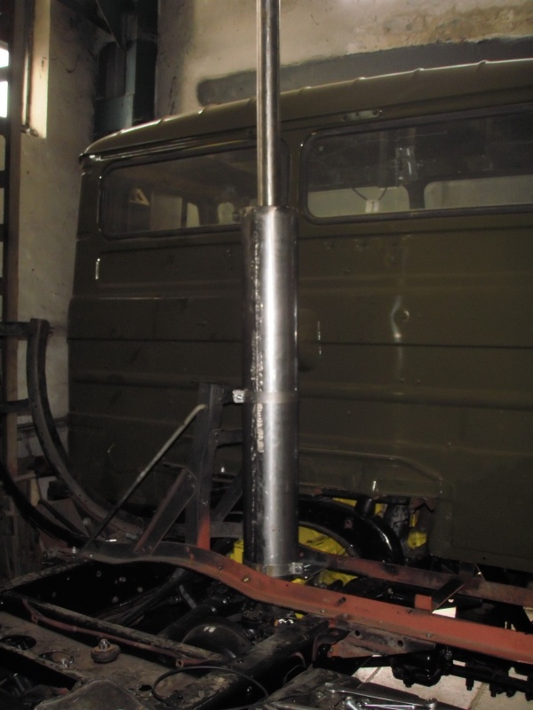

Перекресток писал(а):вот такой глушитель будет. за кабиной и вверх. даже разрешение института получил на такое расположение выхлопа /да чивоужтам - откровенно радует сие творение/
От чего сие чудо?

глушитель полностью самодельный. прямоток. нержавсталь, минвата. тяжеленький такой получился.

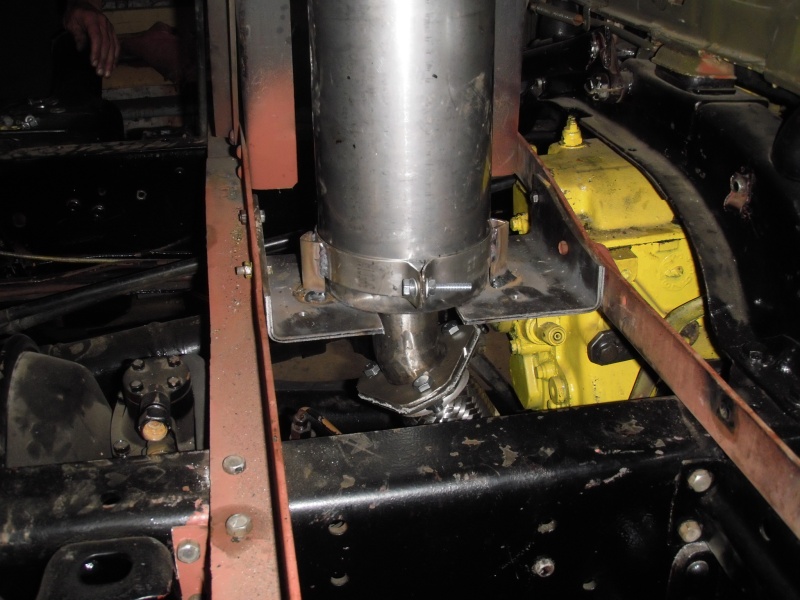

глушитель стал на свое место.
теперь можно неторопясь и со вкусом ставить гидробак и тянуть шланги

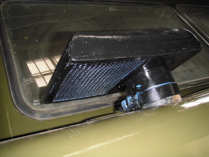

Re: Проект №66/245-12

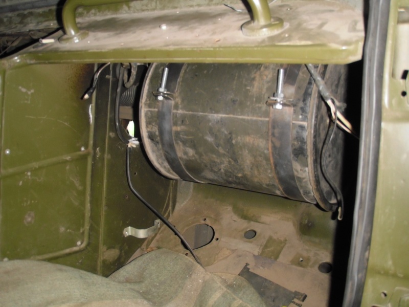

а вот так решил с воздушным фильтром.

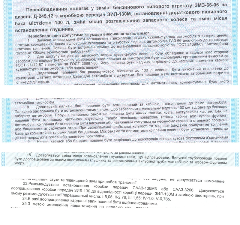

можно подробнее про глушак и бюрократию с ободрением ? как действовать, наскоко геморно?

Zubo писал(а):подробнее про глушак и бюрократию с ободрением
честно говоря всё прошло без особого кровопивства и тягомотины. мне сказали приложить к заявлению фото (или чертежи, но лучше фото уже готовой (!) конструкции). содрал фото с интернета, с сайта comandora (рахмат ему великий и крепкого здоровья). содрал вобщем
солидный вид с наклейками на борту и суровой природой подействовал благотворно.
несколько сканов из разрешения ниже.
в том числе обязали установить противоподкатное устройство (такой низкий бампер типа "труба" или "парковка для мажора").
так было у меня.
но сейчас, очевидно, и к сожалению, у нас разные правила.
а ускоренную коробку зиловскую мне рекомендовали и чуть даже не обязали установить. о как!

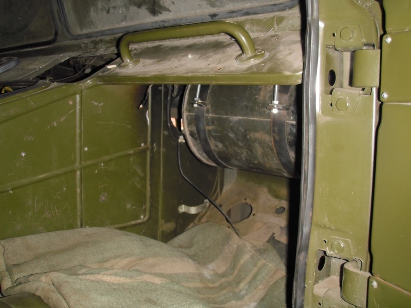

WRANGLER писал(а):а где же будет печка?
да сам не знаю.
уже столько времени пытаюсь найти фен-вебасто по гуманной цене. прям "синия птица" какая-то эти вебасты. он по размеру отлично еще влезет под банку фильтра. а может и за пасажирской сиденькой втулю. но пока этого "зверя редкого" не добыл - даже и не думаю.

Перекресток писал(а):WRANGLER писал(а):а где же будет печка?
да сам не знаю.
Ставь Планар-44ДМ - дизельный отопитель, 4 КВт. По качеству производители хорошо подтянулись - со слов моего хорошего знакомого, он дилер Адверса. По шуму я сравнивал Планар и Вебасто, по большому счету, никакой разницы, тем более, тебе в кабину ставить (кстати, сейчас ставят японские моторы на вентилятор). Про разницу в стоимости и говорить нечего. Купишь сразу в запас свечу и сеточку на всякий случай, вдруг где в пути понадобятся. И еще, один оччччень приятный момент: пульт управления имеет встроенный датчик температуры. В итоге имеется возможность оперативно выбрать работу отопителя по датчику температуры либо в пульте, либо на входе отопителя. При желании можешь заказать еще и выносной датчик и появится третий вариант
Меньшей мощности отопитель тебе ставить смысла нет, так как он будет единственным.

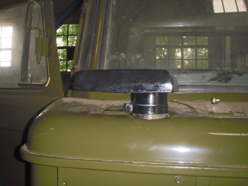

Перекресток писал(а):а вот так решил с воздушным фильтром.
А как выглядит уплотнение патрубка воздушного фильтра при откинутой кабине?

- глушитель вверх и выхлопы в кунге
да, такое бывает. правда из моих скромных наблюдений в основном во время движения, когда ветерок хитрым образом эти газы закручивает и задувает в открытое окно кунга. такой вариант усиливается, если глушитель сбоку и обрезан почти вровень с крышей кунга.
причина по которой захотелось сделать глушитель вверх такая - по Армии помню, когда бегаешь в грязи вокруг застрявшей машины и тыкаешься куда-то под неё, родимую, почему-то все выхлопные газы лезут не в кунг, а категорически тебе в морду.
так как глушитель выведен почти посередине будки - думаю задувать в кунг не будет.
ну и длинный опять таки сделали, чтоб с запасом. а чтоб за ветки не сильно цеплял - потом обрезание таки придется делать
и если сильно по правилам - надо какой-то искрогаситель ставить (типа чтоб сухие ветки на деревьях в лесу не воспламенялись).

- воздушный фильтр
там такое соединение - от банки прямой обрезок резины д90мм. потом родное бычковское колено, оно само посебе изогнуто на 90град. потом хитрая конструкция типа камазовской гофры на воздухан - резина гофра с пружинкой внутри. стягивается-растягивается. два варианта конструкции были неудачные. но по всем приметам - получится.
на крайний случай - лючок на передней панели и вручную хомут откручивать.
как-то так.
