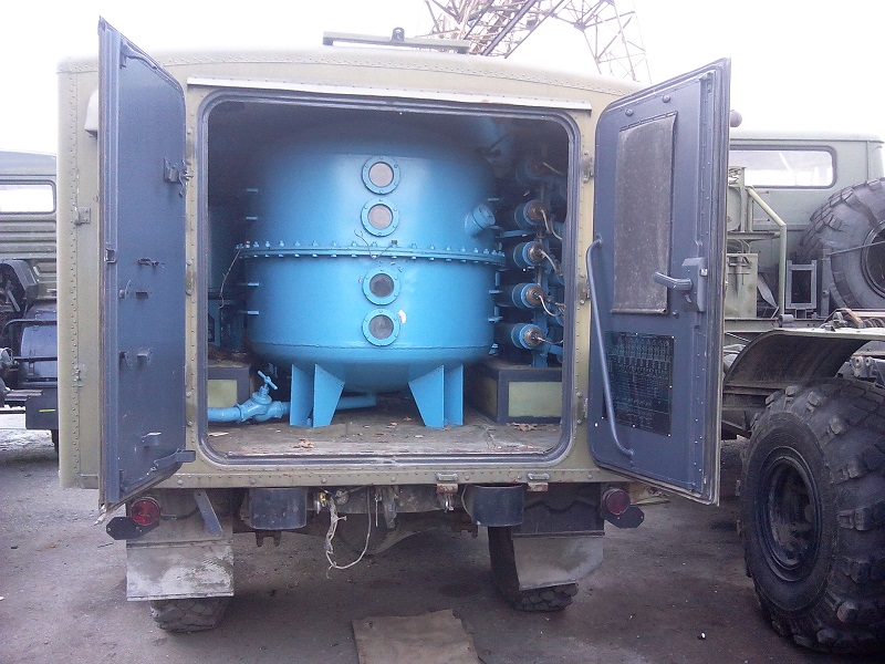

В КУНГе стоит станция отчистки воды

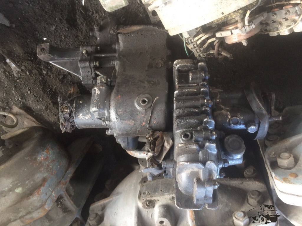

подскажите от чего раздатка? и на сколько она хороша?

Похожа на брдм

WRANGLER писал(а):[post]320357[/post] Похожа на брдм
чем она для нас хороша?

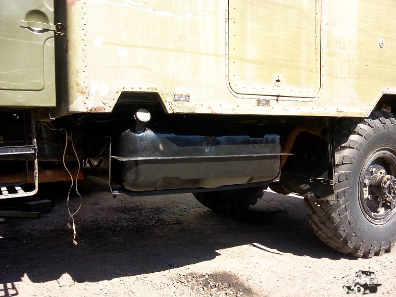

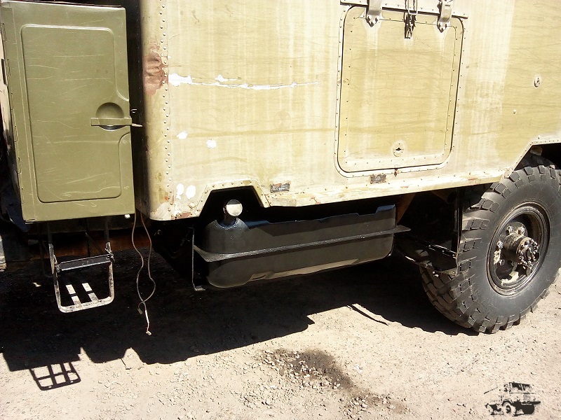

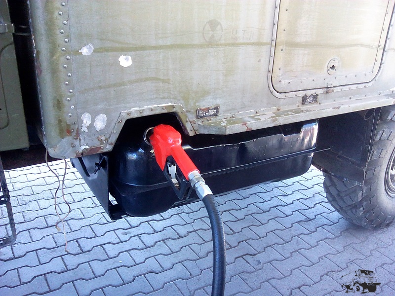

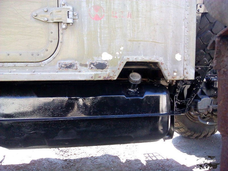

установил баки от ЗИЛ 131 по 170 литров каждый

Баки классно стоят. Сколько от них до земли? Бампером с нашлепкой снизу будешь в ямках цеплять. Бампер у тебя с удлинителем?

andrey75 писал(а):[post]332511[/post] Баки классно стоят. Сколько от них до земли? Бампером с нашлепкой снизу будешь в ямках цеплять. Бампер у тебя с удлинителем?
Баки задрали под будку, поэтому до земли как с родными. Бампер стоит не ниже редуктора лебедки, он самая нижняя точка.
