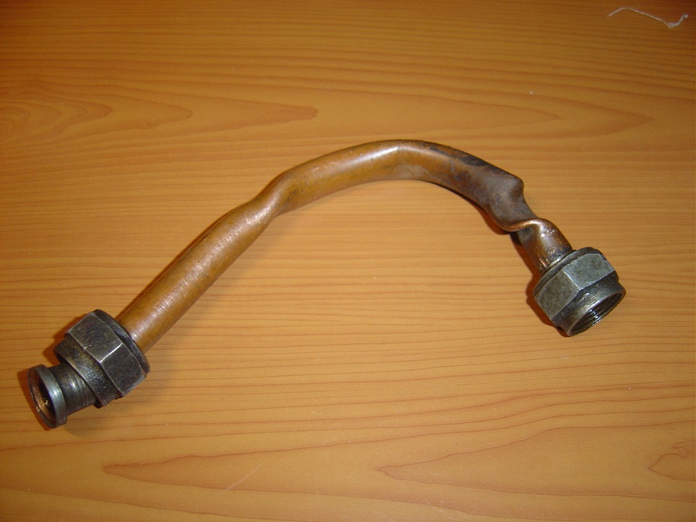

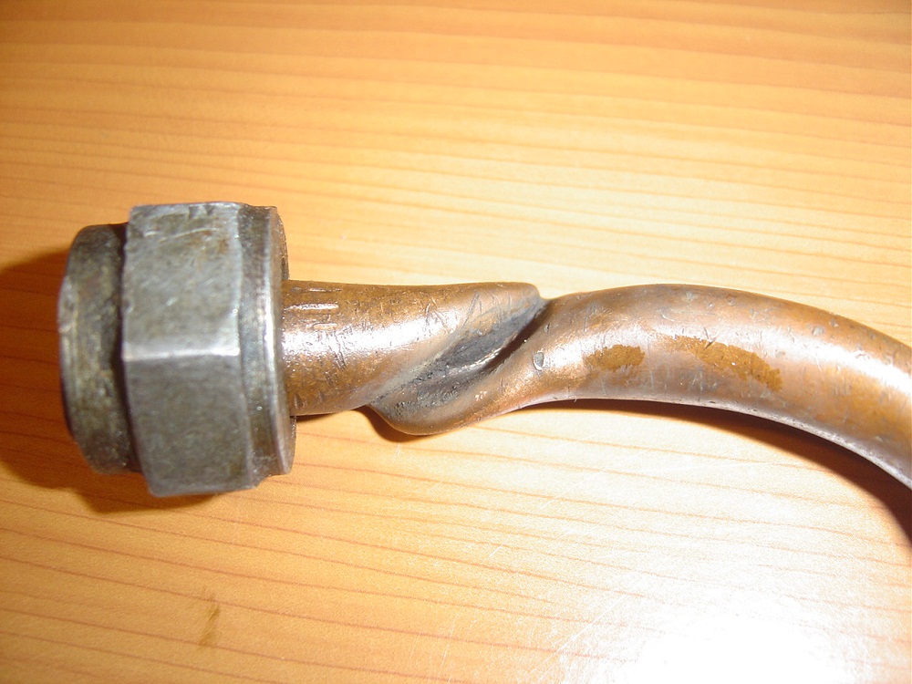

Поделюсь горем.
После ремонта с заменой прокладки паука стал замечать, что лампа давления масла стала гореть 10-11 секунд после заводки двигателя, а не 5-6 секунд как было ранее. То есть время гашения лампочки необъяснимо увеличилось. Начал "думать мысль".
Визуально обнаружил слегка деформированную трубку идущую с масляной централи насоса на проставку масляного фильтра.
Сменил масло и фильтрующий элемент. Не поленившись слить тосол, сняв нижний резиновый патрубок радиатора и отсоединив наклонную тягу крепления радиатора - увидел что медная (латунная) трубка подводки масла кем-то скручена в "бараний рог". Да и я при замене прокладки паука её "докручивал" не видя деформированного состояния последней. Снятая трубка с трудом продувалась до того внутреннее сечение её уменьшилось...
После замены трубки на новую лампочка давления масла стала гаснуть за 1-1,5 секунд (на прогретом двигателе), а давление на холодном двигателе возросло с 2, 5 до 4.
