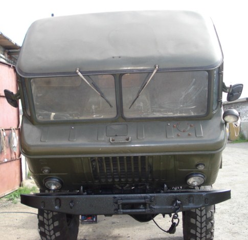

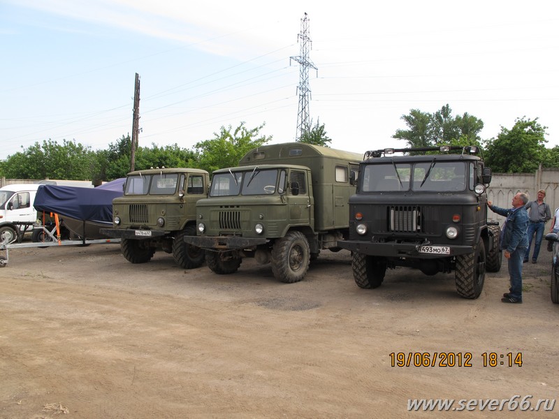

- WRANGLER
 - Сообщения: 1514
Re: Установка ММЗ-245.9 на клиентский ГАЗ-66 (дубль 2)
юрий на этой фотке посередине заметил 66 с кабиной как и у меня,с какого года это авто
						- comandor
 - Сообщения: 3515
 - Откуда: Смоленск
Старый-старый... уточню год. Но кабина в преотличном состоянии. Неудобно жуть то , что передок не открывается. Мы сейчас его и делаем, вот думаем - переделать или нет передок под съёмный.

- воробей51
 - Сообщения: 225
 - Зарегистрирован: 16 янв 2010, 16:24
 - Откуда: мурманская обл.
пацаны извините если че не в тему!у меня тоже крыша кабинки лысый лысый
  1968г. однако ржи практичеси негде нет!
