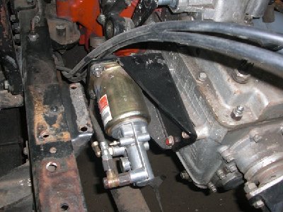

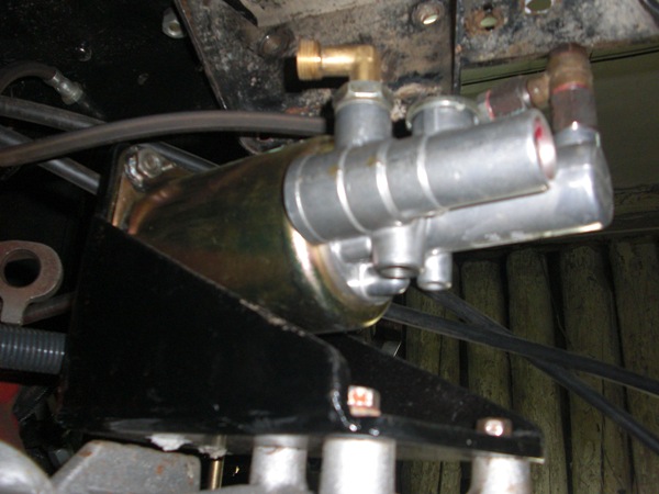

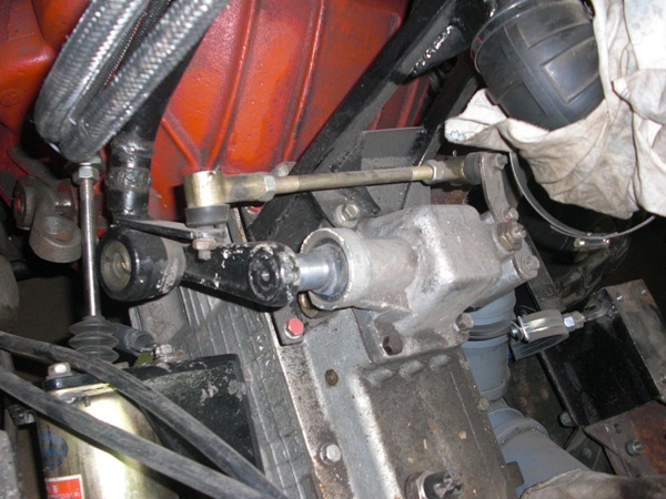

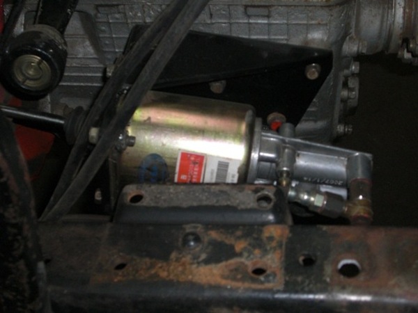

Как обещал, ПГУ сцепления.

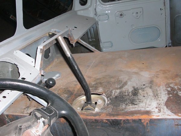

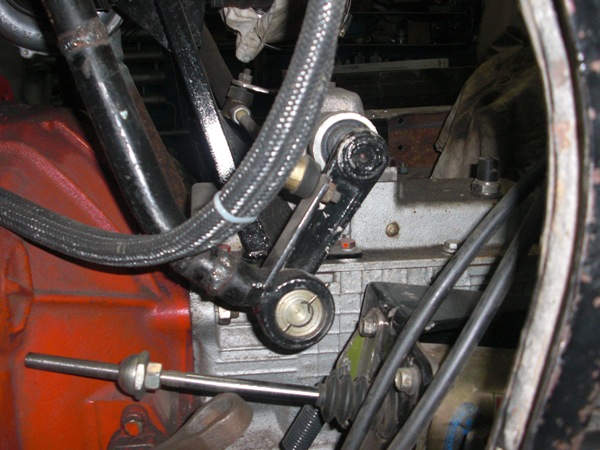

Механизм переключения передач.

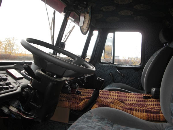

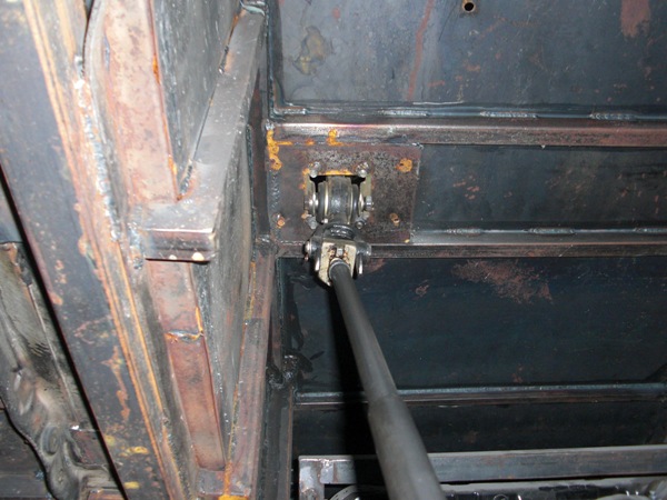

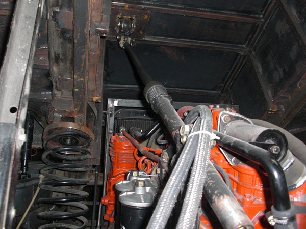

Ещё немного о том-же.
