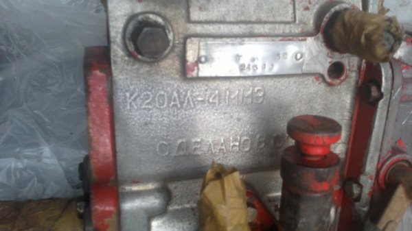

Вопрос к знающим -
есть возможность установить ТНВД PP4M10U1f-3483 MOTORPAL Чехия, но у меня привод другой. Так вот, там какие детали нужно менять? Только - 245-1006311-В1
http://www.avtomrk.ru/acat/model937/group11.html

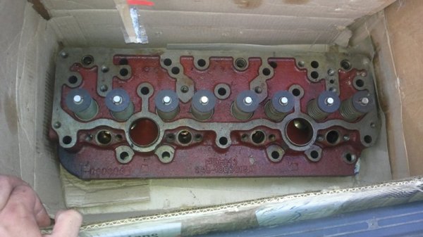

Вот чем разжился
Хоть снова разбирай и ставь. Новье! и почти даром.

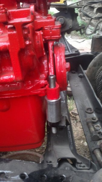

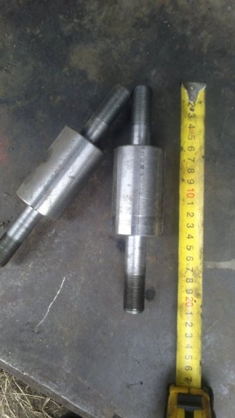

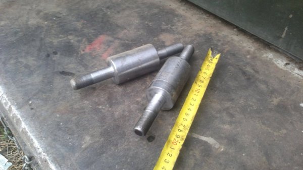

Re: Перехожу на ДИЗЕЛЬ д-245.12 (Фотоотчет)

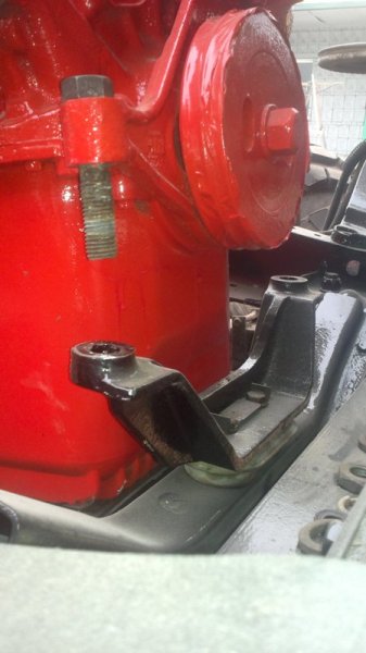

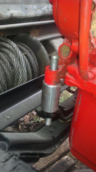

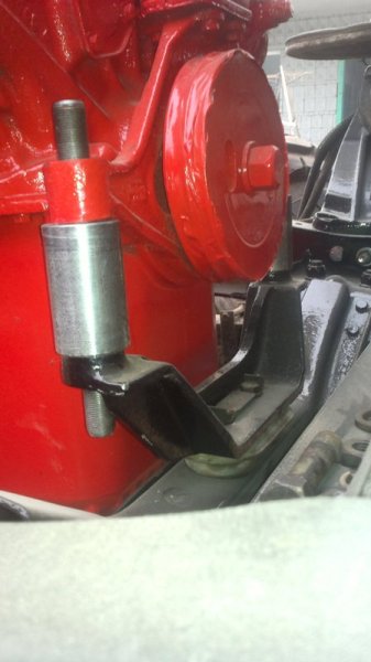

Вот такие проставки сделал под перед. Тело = 8см
Глаза боятся - руки делают!
- AlexiS
- Сообщения: 1008
Поднял.
т.к. кабина отлифтована еще в прошлом году на 8 см, то все встанет без проблем.

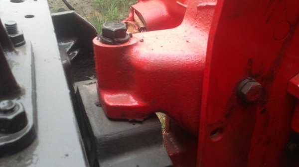

- AlexiS
- Сообщения: 1008
Зад тоже приподниму на 4-5 см. А то, подушки немного выгибает когда притягиваешь.

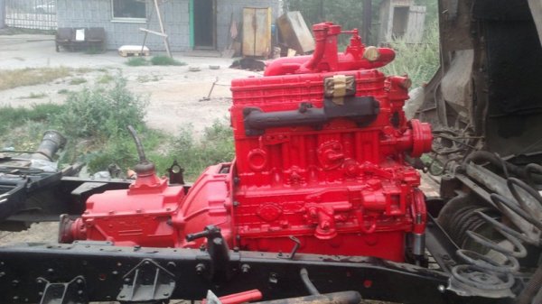

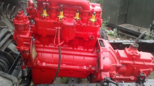

Пока решил оставить тот ТНВД, что стоял. Аппаратурщик, по моей просьбе поднял циклическую подачу до максимума = 94 мм3 на цикл. Было выставлено на 70 мм3. Если что - уменьшу, но думаю в связке с ТКР- 7.1 которая давит не 0.15кг/см2 как родная турбина (ТКР6), а 0.27кг/см2 - должно быть самый раз.
Ну и по традиции - крашу. Прошел сначала грунтом по алюминию. Аппаратура будет желтой
тюниг
