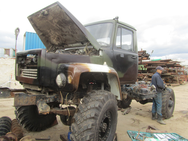

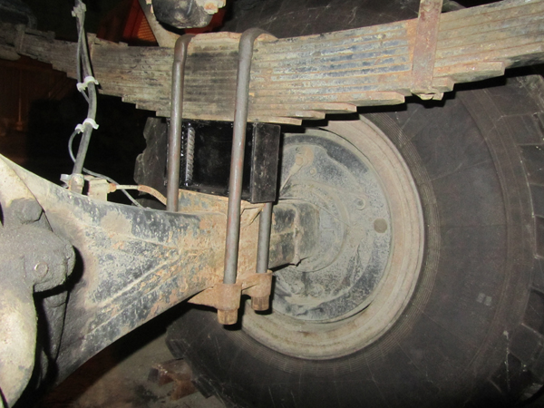

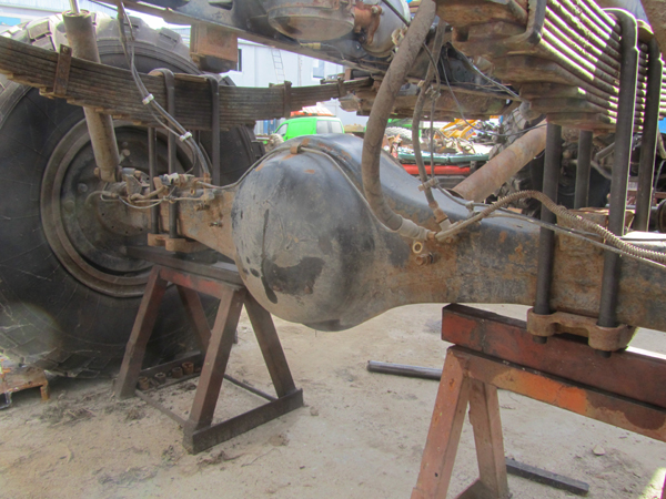

Чтобы компенсировать клиренс передней части рамы, пришлось изготовить проставки под задние рессоры. Использовали за основу двутавр 120Х65. Стремянки взяли от ГАЗ-53 задние. После установки РК от БТР-70 угол атаки заднего кардана уменьшится, т.к. в такой раздатке выход на передний и задний мосты сделаны с одного вала.
Накинули крыло для примерки: надо будет доработать.

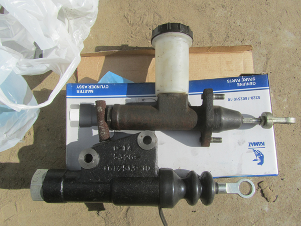

И еще фотка ГЦС газоновского и бычковского(КАМАЗ). В последний тормозуха заливается прямо под пыльник. Поэтому он должен располагаться вертикально, чтобы не было течи. Рабочий ход у них одинаковый - 35мм, но отличается диаметр поршней. Это и являлось причиной нехватки жидкости для полного выжима сцепления.

Чёт не пойму - спереди ОИ-25, а сзади Ки-115
Так задумано?... или всё таки вся резина будет одинаково ОИ-25?... если одинаково, то к чему проставки компенсирующий клиренс спереди...?

Домье. писал(а):Колеса будут естественно одинаковые, а передние рессоры после переделки ниже
Задние рессоры ниже, потому и поднимают... проставки под задними рессорами...

л-т писал(а):Домье. писал(а):Колеса будут естественно одинаковые, а передние рессоры после переделки ниже
если задние рессоры ниже , то зачем под них проставки ставить?
Странник писал(а):Установили одну переднюю рессору от БРДМ. Машина сильно поднялась. Из-за разницы в толщине рессор пришлось изготавливать проставку между рулевой сошкой и поворотным кулаком. На фото видны следы, где крепились короткие рессоры. Переднее крепление пришлось на самый край рамы и при этом мост ушел назад на 2 см. Длины амортизатора теперь не хватает. Либо надо ставить верхний кронштейн от шиши, либо подобрать другой амортизатор, что лучше с учетом установки тяжелых ураловских колес. Еще предстоит поднять заднюю часть авто, т.к. даже без кунга она теперь ниже на 5 см ( от земли до верхнего края рамы), но это уже после загрузки.

Странник, а при таком лифте и колесах не будет рессоры сворачивать буквой "зю"?Странник писал(а):Чтобы компенсировать клиренс передней части рамы, пришлось изготовить проставки под задние рессоры.

Я первый раз грузовик строю. Что будет, не знаю - покажет эксплуатация. Стремянки от ГАЗ-53 - там же не сворачивает. Если что, можно и тягу "Панара" установить.

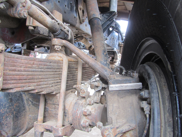

Re: ГАЗ-33081 "Садко".
Еще по конструктиву. Из-за того, что рессоры БРДМ толще в пакете, чем родные короткие, рулевая сошка при повороте стала упираться в верхнюю часть стремянки. Пришлось изготовить проставку в 20 мм. Конечно, можно было и два нижних листа выкинуть, но из-за веса дизеля и лебедки не решился.
