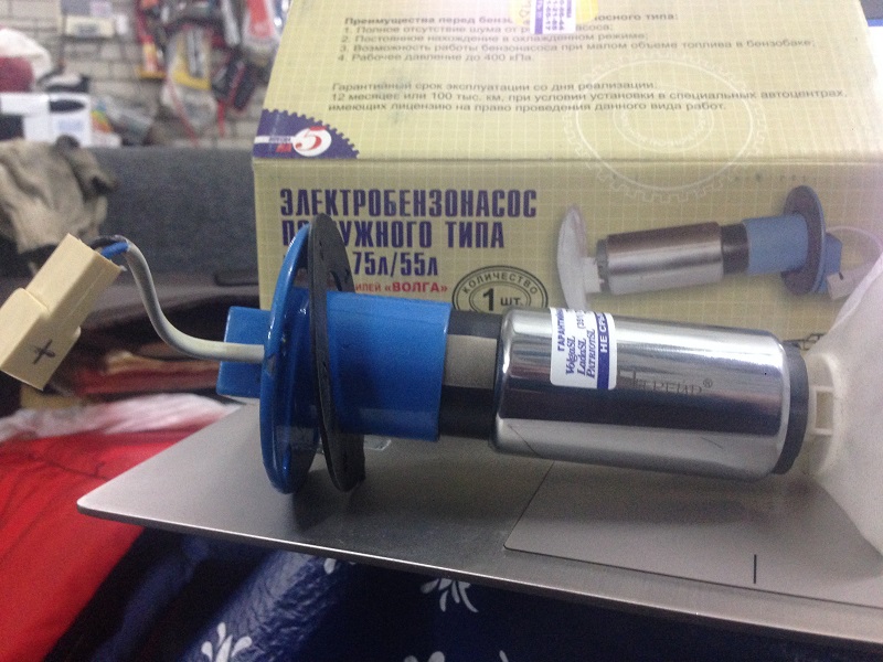

Эдуард100 писал(а):Пока суть да дело посетила еще одна промежуточная муза не знаю почему решил поставить 2 топливных насоса в баки ,в челябинске их делают что ставятся сразу вместо стандартного заборника, посмотрим что получиться по крайней мере греться не должны
А что это за насос такой? ТТХ есть его? Партнамбер?
Соболь 4х4
Эдуард100
Сообщения: 2749
Откуда: г.Воронеж
Re: В правляем Мозги ЗМЗ 513
Сообщение Эдуард100 »
Все есть , в гараж схожу параметры выложу

Вот насос только этот расчитан на бак 55 есть еще 75л , надо немного нарастить заборную трубу

Хорошая вещь. Какова цена, (качество если уже пользовались).
Минус проста так его при отказе в полевых условиях не заменишь.
Лучше будет наружный насос. надо будет открутил и заменил.

насос продается отдельно, в любом магазе, в добавок их два оба не сломаются
AlexanderN
Сообщения: 5389
Откуда: г.Москва
Сообщение AlexanderN »
Насос Пекар механический "Давление при нулевой подаче и частоте вращения кулачкового вала 1800 об/мин (кгс/см2) 0,27 - 0,35 " Взято отсюда
http://avtokontakt.ru/index.php/online-store/Benzonasos_g-53_3307__pekar__902-1106010-01-detail
Электрический насос. На картинке давление 4атм. Игла в карбе выдержит ?

Насосы я так понял ты уже воткнул.Тк нет доверия у меня к всему новому нынешней сборки,после того как перестанут они у тебя работать,пиши-звони на ДВ. Насосы с японцев идут сразу с заборной сеткой и работают лет по 10-15,у меня на машине 99г молотит родной до сих пор.

Эти тоже с сеткой, насос фирменный у нас делают только крепление насоса на баке

оставлю тут партнамбер насоса, чтобы потом не искать. 3110-1104025-50 75л

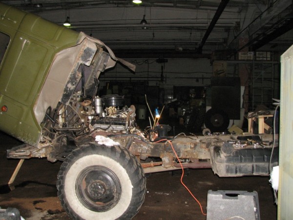

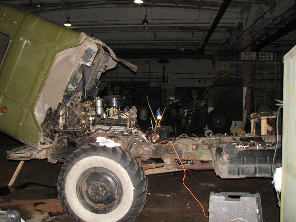

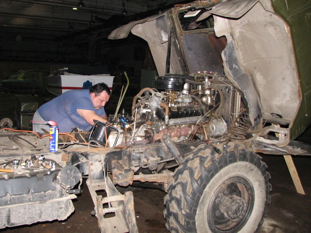

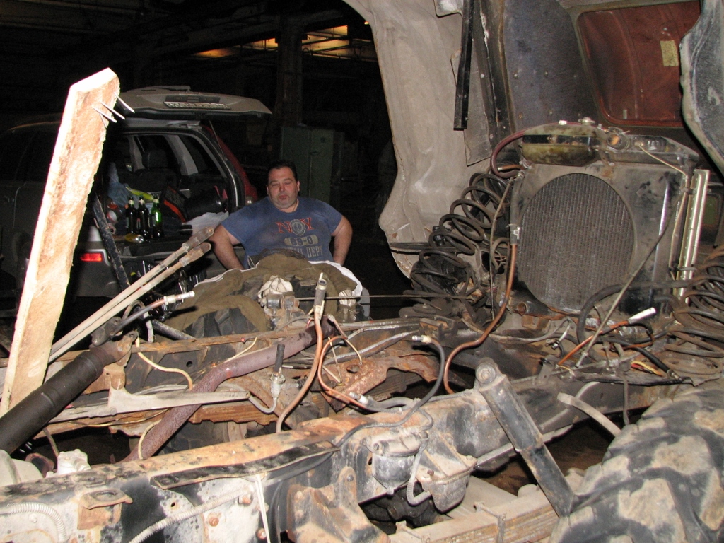

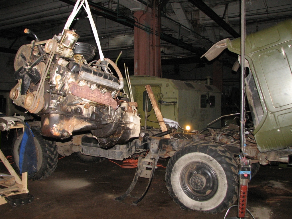

Сообщение Дмитрий »
Появились новые разведданные! :D Процесс продолжается. Только Эдику не говорите :o
Выбери свой или выбери с кем.

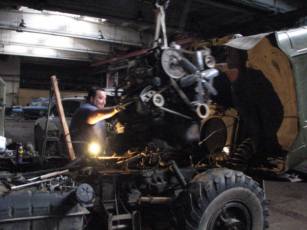

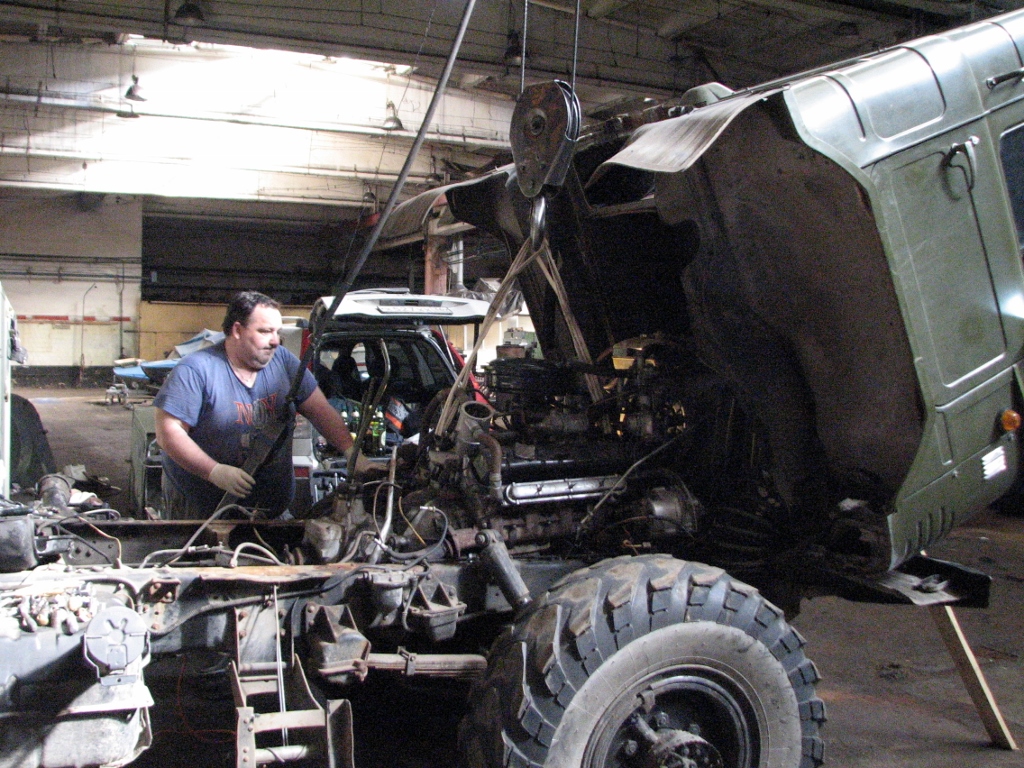

Дмитрий
Сообщения: 1890
Откуда: Москва Тушино

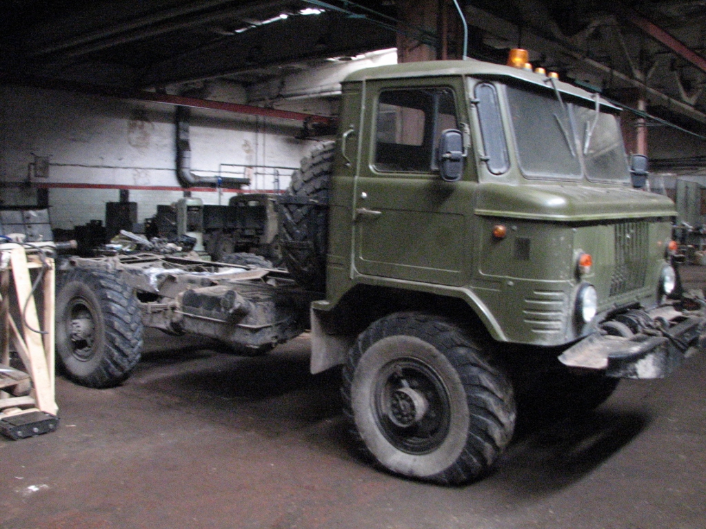

Сообщение Дмитрий »

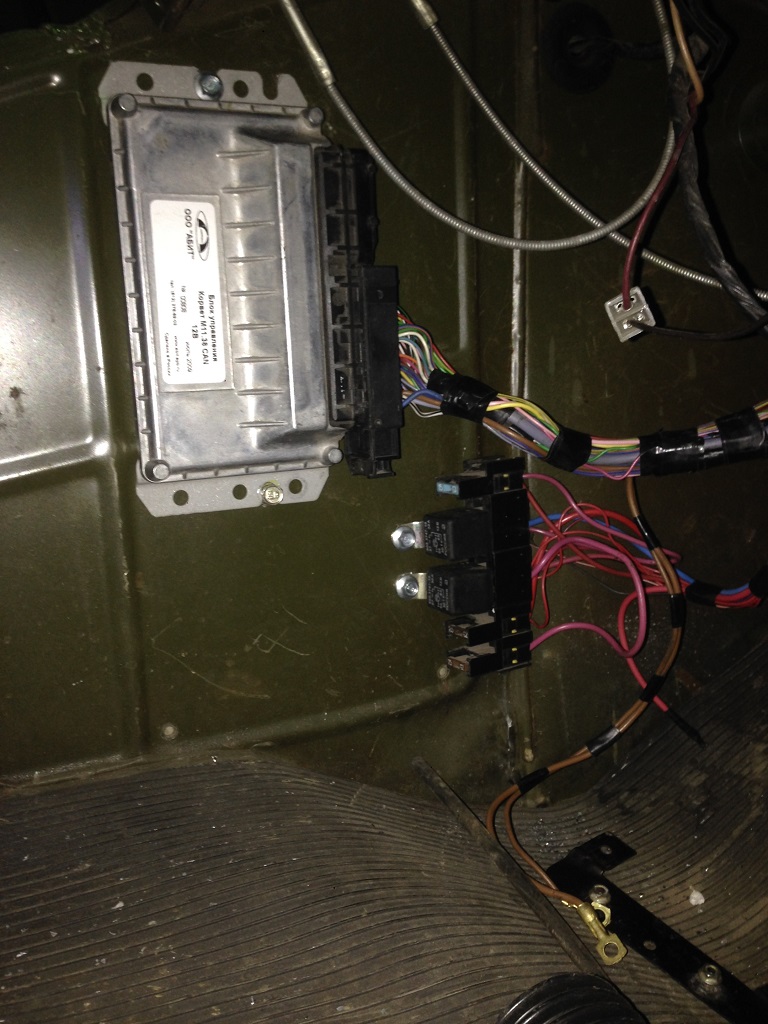

Началась установка в авто, повторно переделал проводку от родной остался только провод на амперметр и стартер
остальные фото выложу чуть позже,
А это фото размещения ЭБУ и реле и предохранителей
