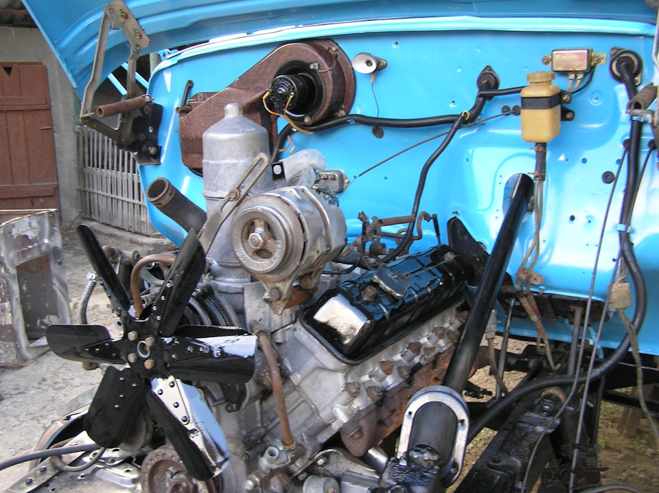

polyglot писал(а):[post]382435[/post]А если будет выпирать, как грамотно вывести бачок под капот али чем заменить его?
Вот так обычно бачок стоит у таких авто.

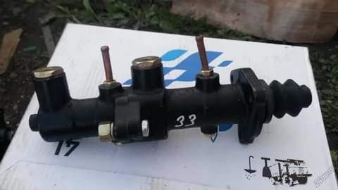

У меня был такой "донор". Я покупал его под разбор кузова для переброски на 66.
ГТЦ стоял под поликом. Пробку можно было открутить,но доливать жидкость только специальной приблудой.
К счастью ,я ни разу ни доливал :D . По хорошему нужно по месту в полике делать отверстие для отворачивания пробки и долива. И крышку на полик чуть выпуклую. Типа как крышка от жестяных банок кофе.

В старых газиках и была крышка в полу для заливки и доливки. Но на кой под пол лазать если есть выносные бачки (что позже и стали делать на заводе).

Штатная крышка чуть не совпадает с новым ГТЦ. Конектить новый ГТЦ с шлангами от старого бачка,непонятно как. Бачок нужно сносить,можно и сломать чего...

Понятное дело что отверстие в полу не совпадёт, там же одноконтурный гтц стоял. И что значит непонятно как соединять - всё давно придумано самим автозаводом, трубки, шланги. Не надо усложнять и создавать проблему.

Я рассказываю как стоял ГТЦ на машине которую я купил в разбор. То что можно сделать по феншую, я понимаю.. :D
