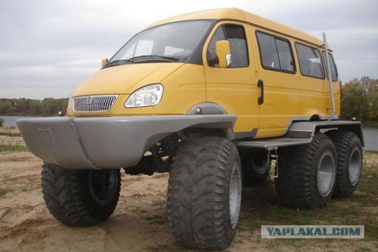

Re: Как заставить ГАЗ 66 плавать...
спереди - поплавок?
AndrewKirov1 писал(а):спереди - поплавок?
нам нужен другой. меньше ширина больше габариты
