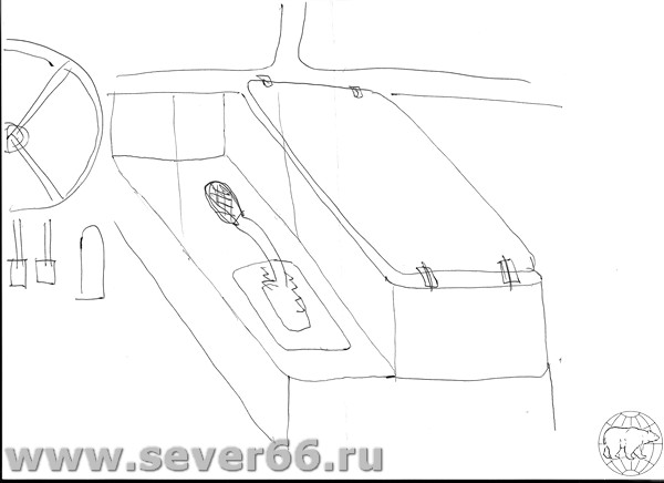

Re: Установка ММЗ-245.9 на клиентский ГАЗ-66
Прошу подробнее о переносе рычага привода КПП на кожух моторного отсека с фото
- comandor
- Сообщения: 3515
- Откуда: Смоленск
Могу описать принцип конструкции. Система дистанционная будет изготовлена по принципу камазовской. Опорная площадка рычага переключения будет неподвижно крепиться на раме, рычаг не будет подниматься вместе с кабиной. Кожух моторного отсека будет несколько изменен. к сожалению не могу хорошо пользоваться граф.редакторами, поэтому на бумаге набросаю просто пока.
