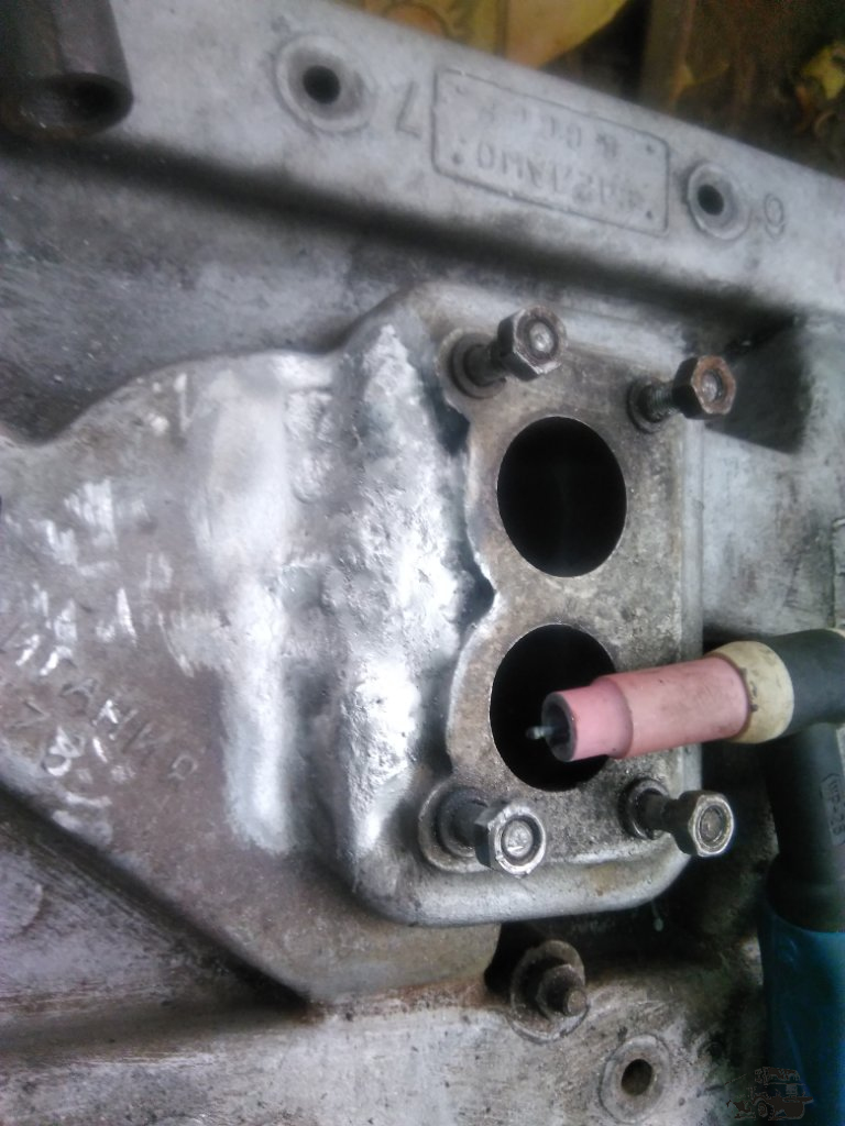

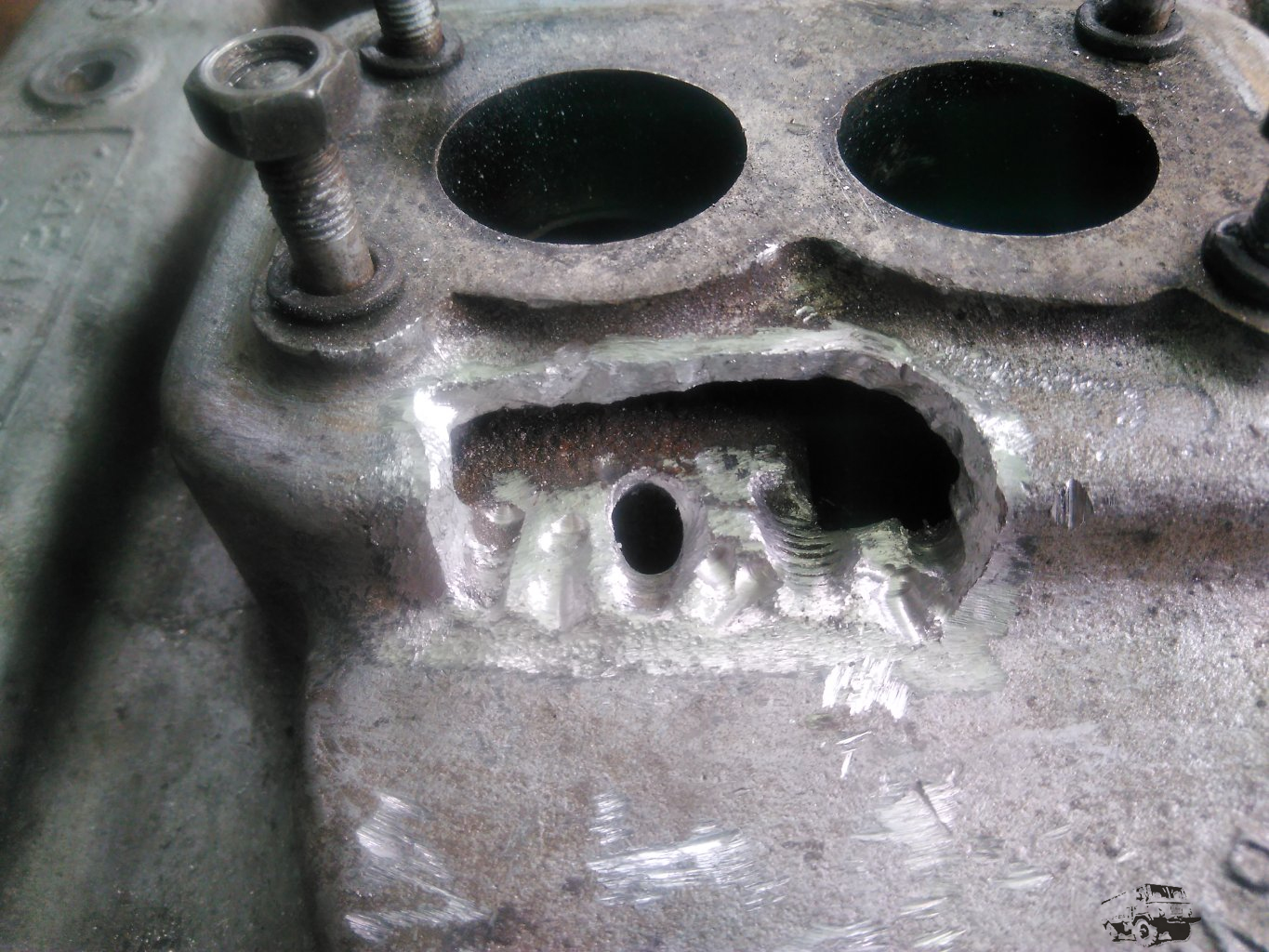

Наконец-то я избавился от проблемного мотора, только после полной разборки обнаружились все чудеса и причины постоянной течи масла. Сняв коленвал обнаружилось что постели вкладышей были похоже оторваны и потом приварены, наплавлены и расточены со смещением, коленвал глядел вбок со сдвигом в тройку миллиметров, с одной стороны тёрся об корпус блока, с другой еле прижимался к сальниковой набивке. Теперь ясна и причина востоянного разрушения диска и корзины сцепления. Как всё это несколько лет работало, непонятно. Купил другой блок, установил и вот дасада, спьяну просверлил отверстие в пауке не в том месте, задев канал охлаждения под карбюратором. Пришлось вырезать и всё заваривать. Только с пятого раза удалось заварить, при охлаждении после сварки образовывались трещины, местами металл выдавливал наружу шлаки от литья. Удалось заварить только специальной присадочной проволокой и предварительно подогрев паук до 200гр и с плавным остужанием в течении пары часов.

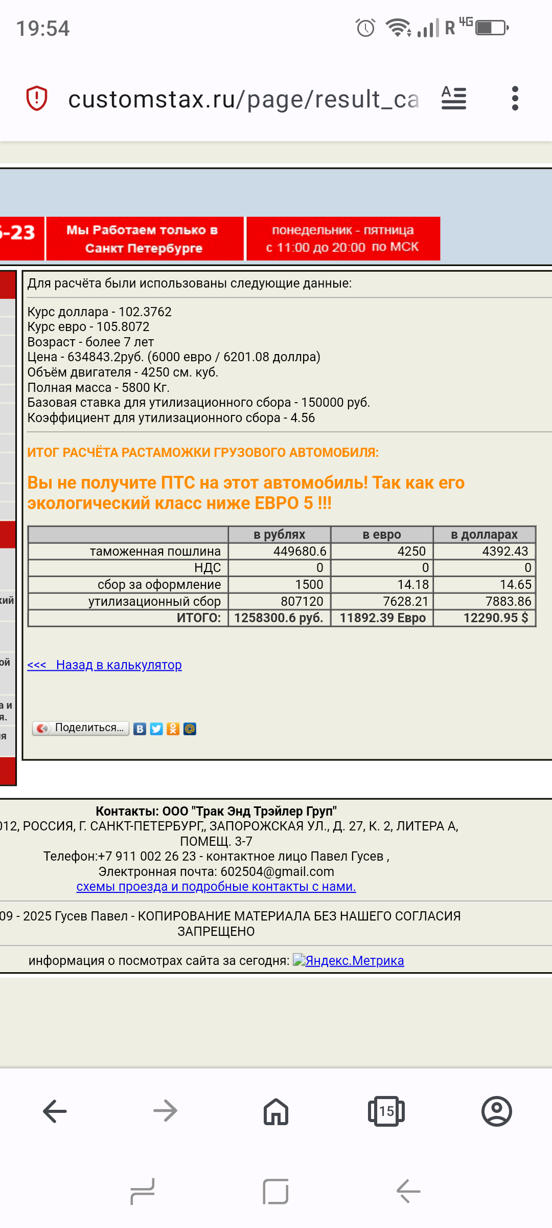

По калькуляторам ввоза примерные суммы выпадают 1-1,5млн,руб. Несколько раз обращался в России в таможенные органы, как переселенец могу ввезти только личные, бытовые вещи и один авто. Посмотрев фото машины таможенники сами сказали в России такая машина нужна и предлагали рассмотреть разные варианты- обратиться в соответствующие органы и ввезти как историческое авто (более 30 лет), либо частично разобрать, ввезти как запчасти и на базе другой машины построить такую же. Второй вариант можно сделать только с юр,лица на юр,лицо. Может у кого есть опыт ввоза машин по таким критериям или ввоза б/у запчастей из Европы? Может ещё есть какие мысли?

rencom писал(а): 16 янв 2025, 20:27 затащить её через границу реально ?
Без российских доков ? Временно или ещё как ?
Внедорожник может проехать через лес, если диаметр деревьев в дюймах
В принципе можно въехать как путешественник. Машина оформлена на частное лицо.

makey писал(а): 16 янв 2025, 21:19 Но здесь за эти деньги будет авто с доками, а там красными буквами написано, что ПТС не получишь, даже после оплаты растаможки. Или ошибаюсь?
Так и есть, по программе переселения я могу ввезти одно авто классом не ниже евро5, один прицеп и один мотоцикл. Даже катер надо продавать, ввезти не могу. Сверлильный, токарный, фрезерный станок тоже выставил на продажу за минимальную цену.
