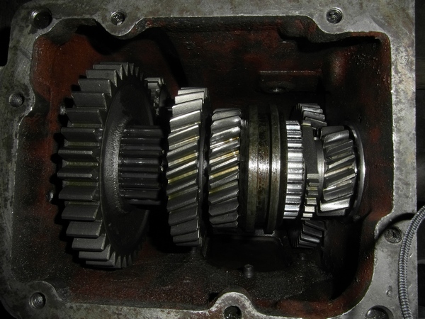

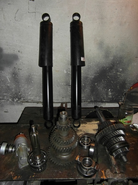

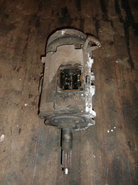

пришли новые запчасти к коробке 66 как раз вовремя когда я ее уже собрал :)буду собирать запасную ,к стартеру,зиловские аморы пока два после нового года возьму еще два и комплект пазовских стремянок.

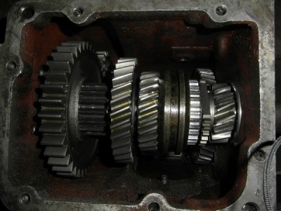

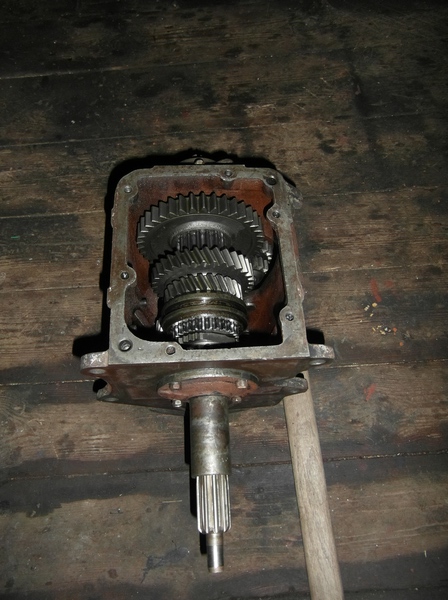

на днях собрал кпп запасную,все новое кроме самого корпуса

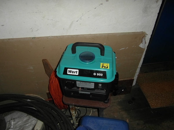

Понимаю что расстраиваю но... Зря ты этот генератор взял. У меня такой же только Элитех. Вывод - это хлам. Надо инверторный брать. Может успеешь еще поменять с доплатой?

Что Элитех, что Верт - китай гольный! НО, свои коврижки отработают с полна.
Ну у меня например, макита с субаровским двигателем (японская) и тоже ломается, хотя почти новая. А денег стоит больше тридцадки... Вот и думай потом что выгоднее.

AlexiS писал(а):Что Элитех, что Верт - китай гольный! НО, свои коврижки отработают с полна.
Я не о выгоде, и не о поломках, а о качестве выдаваемого напряжения. У инверторного генератора напряжение стабильно, а у этих скачет как сумасшедшее. К этому генератору подключать можно только лампы накаливания, да и то они прослужат не долго. Если подключить более требовательного к "коридору напряжения" потребителя - сгорит нафих (зарядка телефона или навигатора или..., телевизор, холодильник и прочие). Я например после праздников спутниковый ресивер (триколор ТВ) в ремонт повезу - тоже подключил друга Элитеха :lol: В общем с учетом поломки ресивера стоимость генератора еще не дошла до 30-ки, но если подключать еще таких потребителей то быстро догонишь. Так что пользоваться или нет пусть решает хозяин генератора. Мое дело предостеречь и рассказать о своих ошибках.
да он мне и нужен что бы лампочки запитать и неболее :shock:
Костя09
Сообщения: 797
Откуда: Киров
Re: шишига 1967 года выпуска
Сообщение Костя09 »
WRANGLER писал(а):да он мне и нужен что бы лампочки запитать и неболее :shock:
Я рассуждал так же,когда его покупал. И спорил с людьми за инверторный генератор и говорил "нафиг..." Поверь друг, рано или поздно ты попытаешься применить его скажем для зарядки акума и ..... Может быть пи......ц заряднику или акуму. 12В вывод не сможет зарядить акуум, ток мал.
Вот и получается что эта машинка нужна раз в год. На Новый год в лесу гирлянду запитать :lol:

Костя09 писал(а):Я о качестве выдаваемого напряжения. У инверторного генератора напряжение стабильно, а у этих скачет как сумасшедшее.
Полностью согласен!
Ну а про 30-ку, так тут нельзя ровнять т.к. макита у меня 4.1 квт :roll: Сварочный инвертор на 70-80 ампер с электродом 3мм тянет спокойно.
Мечтаю разжиться инверторным геной, для нежных потребителей.

Так я его тоже для этого брал. А потом упало напряжение в кунге я решил подзарядить акум и перевести питание на гену... Ну и вот- триколоровский ресивер в ремонт едет :)

У тебя профессиональный. И я о маленьком мечтаю, но пока жадничаю :? Он больше 1квт и не нужен, а значит и ценник более менее божеский.

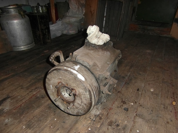

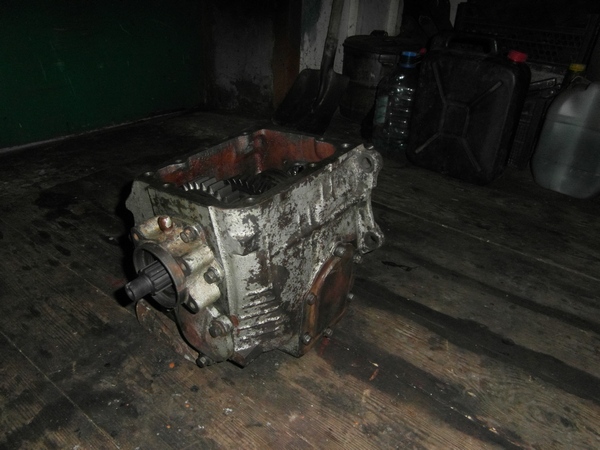

привез вчера очередную коробку теперь от 130 зила только из за ручника,буду ставить его на коробку 131.колодки ручника как сказал Странник в своей теме и правда сделаны из говнолина!

Костя09 писал(а):Понимаю что расстраиваю но... Зря ты этот генератор взял. У меня такой же только Элитех. Вывод - это хлам. Надо инверторный брать. Может успеешь еще поменять с доплатой?
Провели эксперимент с генератором. Беру свои слова назад. Использовать его (получить стабильное напряжение) возможно следующим образом:
1. Запускаем генератор и на холостом ходу гоняем до прогрева (1-5 минут).
2. Подключаем к нему активную нагрузку, лучше всего обычную лампу накаливания (прожектор) мощностью 150-300 ватт. Это будет "базовая" нагрузка, дающая стабильность. И гоняем его еще минуту внимательно глядя на мерцание лампы. Примерно в течении минуты (возможно и сразу) мерцание прекратиться, звук двигателя станет ровным, напряжение выравняется. Проведенными опытами установлено, что уже при нагрузке в 500 ватт гена работает тяжело. При 600 ваттах ощущение, что на пределе поэтому верить заявленым 950КВА не стоит.
3. Не отключая "базовую" подключаем основную нагрузку генератора - зарядное акума, зарядные телефонов, буков, навигаторов. Телики, видики, инверторы и т.д. Все это вряд ли превысит 200-300 ватт. И счастливо и дешево пользуемся этим дешевым геной :D .
4. Отключение в обратном порядке.
8-912-824-сорок семь-09
Сообщения: 7110
Благодарил (а): 52 раза
Поблагодарили: 61 раз
так там наверно не 950W ,а 950VA причём пиковое
что примерно 660W :D

rencom писал(а):так там наверно не 950W ,а 950VA причём пиковое
Косинус фи равен 0,7? Хотя наверное действительно так. У меня почему то заклинило 0,8. :?
