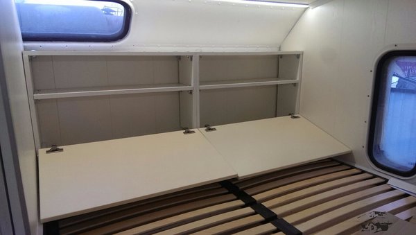

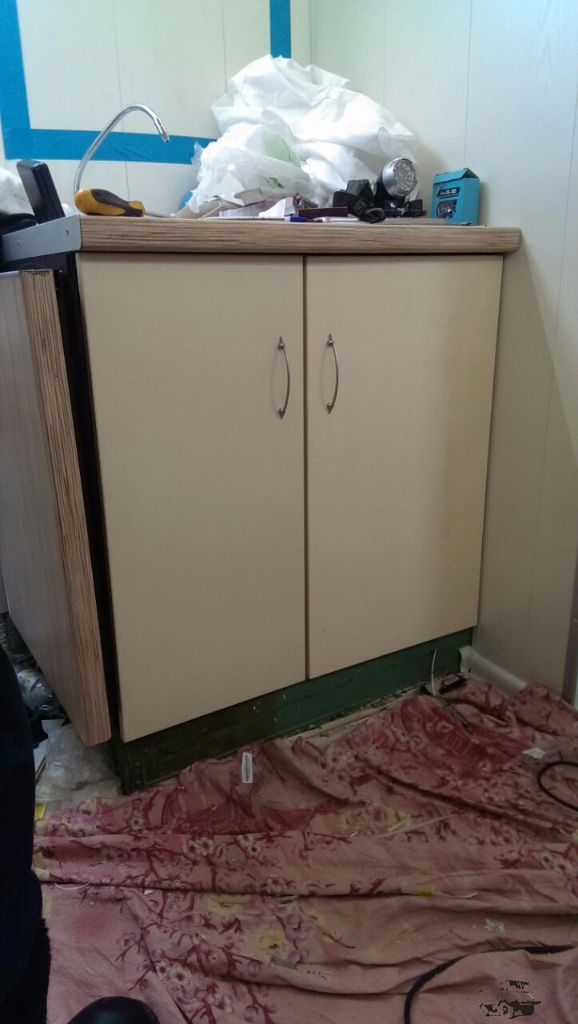

ГАЗ 66-40 турбо дизель

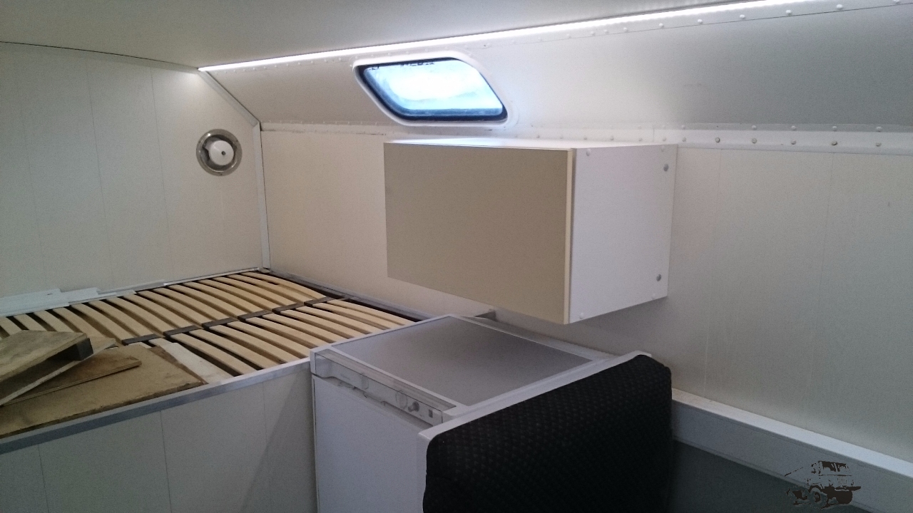

Продолжаем шпионить с фотоаппаратом.
Кухонный стол.законченна 95%
Сообщения: 4812
Примерочка Полочки под чайные принадлежности.
Окна в скатах крыши не совсем удачно рксположены.
Там где напрашивается мебель до потолка, бац а там окно.
Ну не перерезать же из за такой мелочи окна :D

Евгений, а что за холодильник? Обычный бытовой или ....?
Тел.8-913-882-34-50
Сообщения: 4812
andrey75 писал(а):[post]346988[/post] ? Обычный бытовой или ....?
Холодильник газоэлектрический.( 220волт +газ)
Кемперно- бытовой. Больше наверно бытовой. Так как крепления к полу или стене не предусмотрено. Салазки сам изобретал.

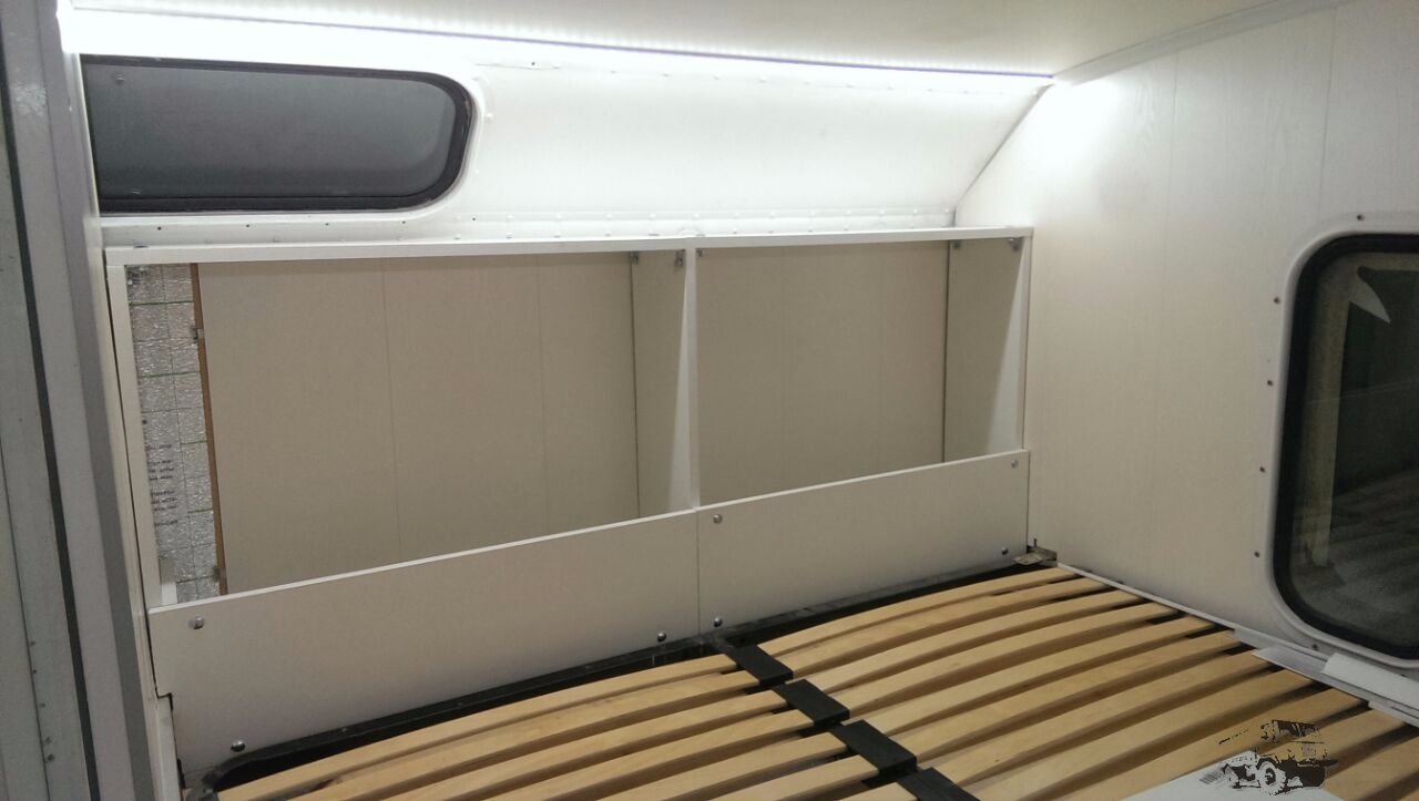

Примеря4м шкафчик
Сообщения: 4812

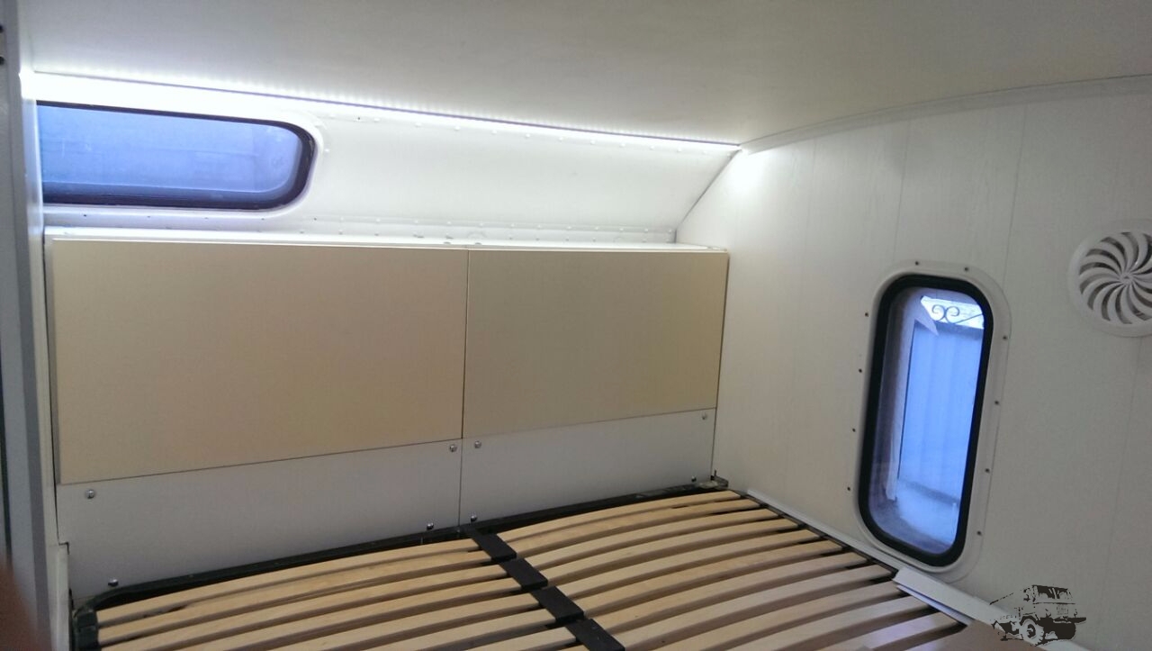

Примерка закончилась.
Sergey56
Сообщения: 730
Откуда: Орск
Сообщение Sergey56 »
harli писал(а):[post]347612[/post] Примерка закончилась.
Евгений, интересует что за круглая белая штука возле заднего окна (вентиляция?) И как-чем окантовано верхнее овальное окно?
Сообщения: 4812
Sergey56 писал(а):[post]347614[/post] круглая белая штука возле заднего окна (вентиляция?)
Веноиляция между фальшстеной и стенкой кунга до багажного отделения, что бы было движение воздуха в багажник.
Верхние окна окантованы штатными рамками.просто покрашены.

harli писал(а):[post]347616[/post] Веноиляция между фальшстеной и стенкой кунга до багажного отделения, что бы было движение воздуха в багажник.

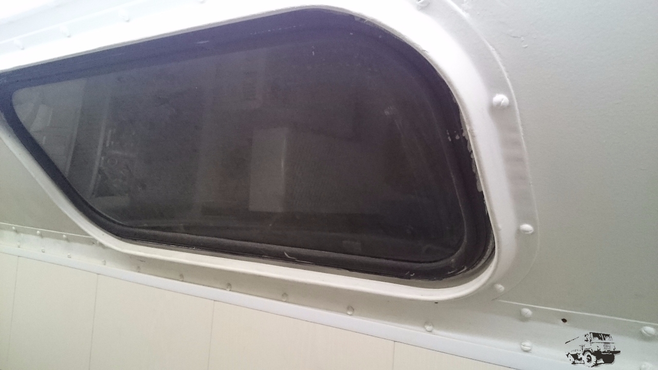

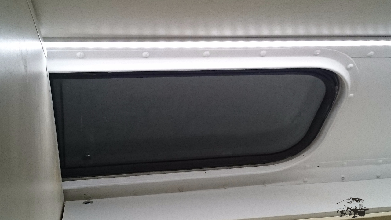

А багажное под кроватью, теперь ясно. Если не затруднит, как нибудь сфотайте верхнее окно, рассмотрю рамку.У меня кунг приехал от san без верхних окон, окна лежали в кунге, после примерки пришлось еще и кунг(проемы) под них подрезать по периметру на 1~2сантиметров. Видать от кунга другой модели. А внутри порнуха какая-то получилась, подозреваю что верхние половинки приехали, а нижние нет.
Сообщения: 4812
Sergey56 писал(а):[post]347621[/post] Если не затруднит, как нибудь сфотайте верхнее окно
С3ореймвсего не затруднит
Sergey56
Сообщения: 730
Откуда: Орск
Спасибо. Теперь буду искать такие рамки.
