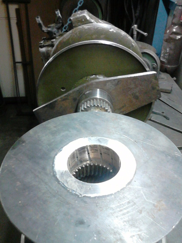

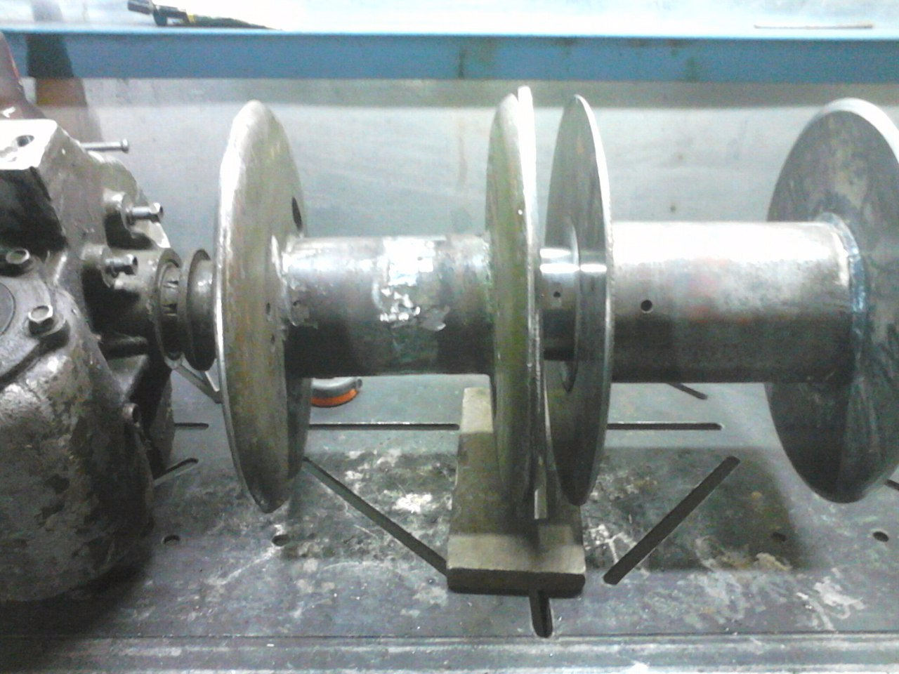

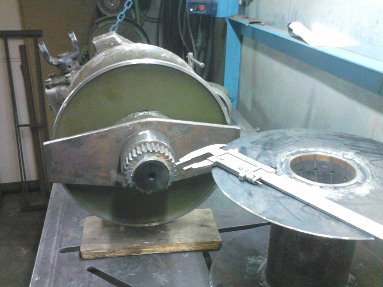

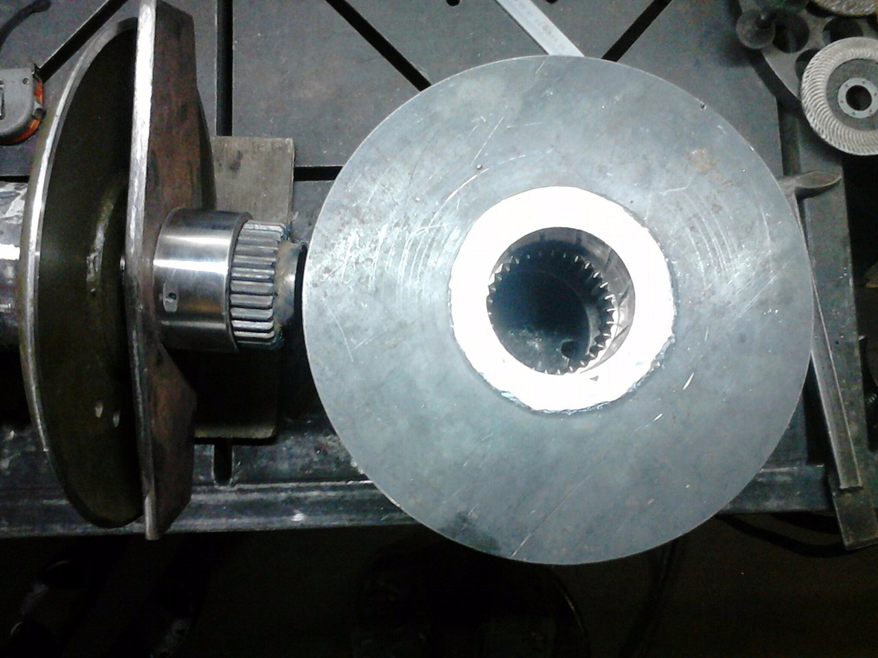

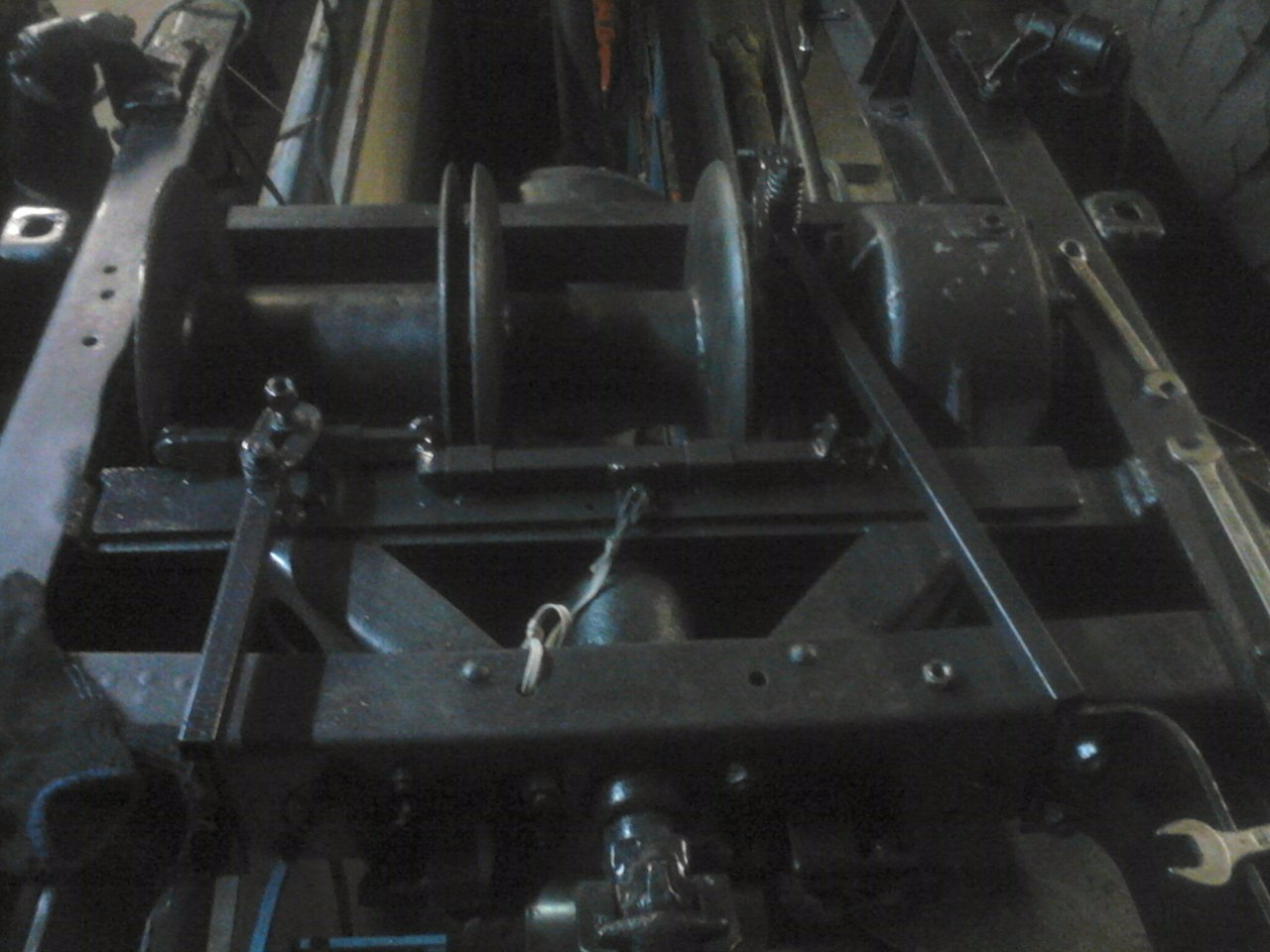

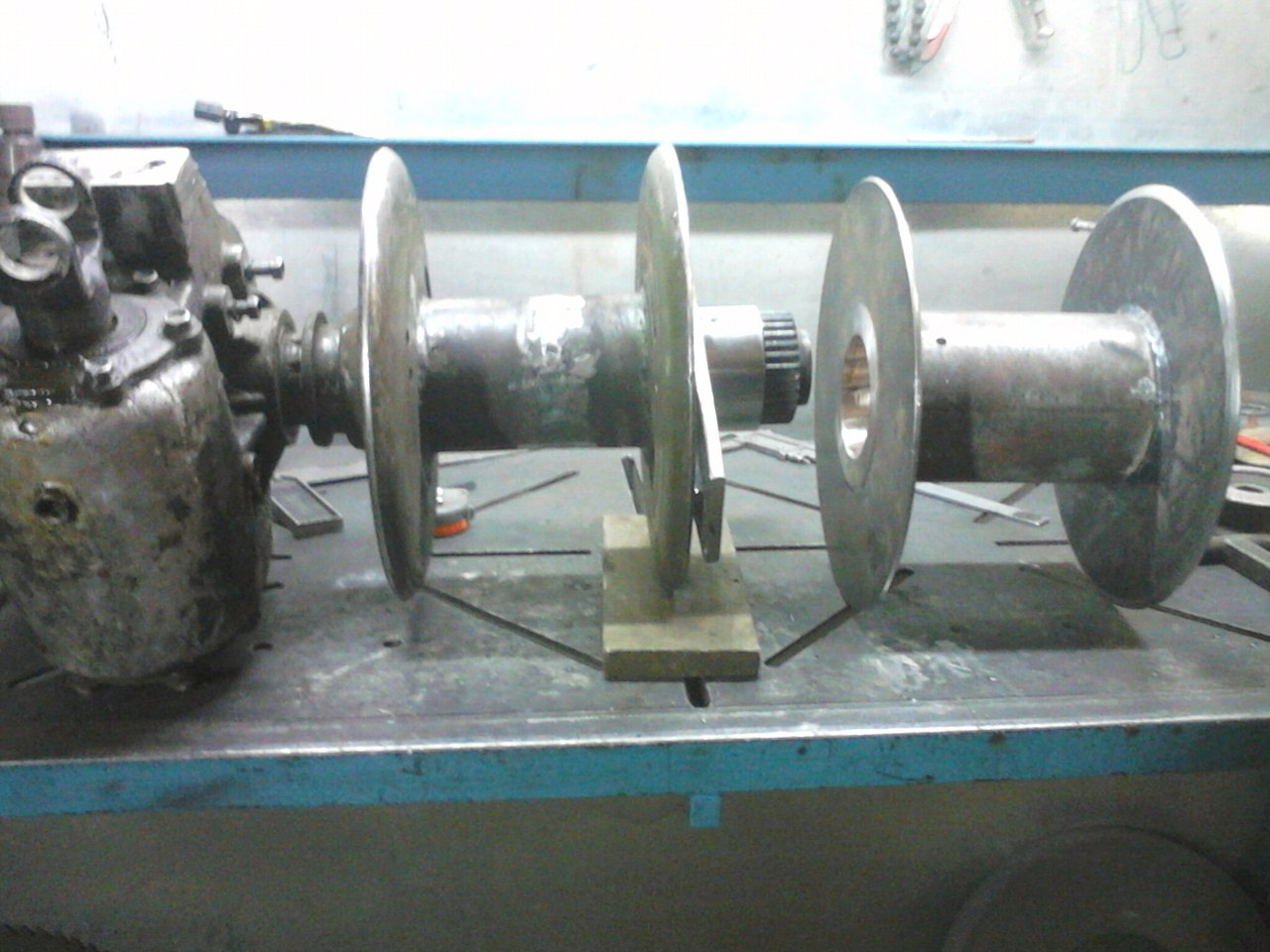

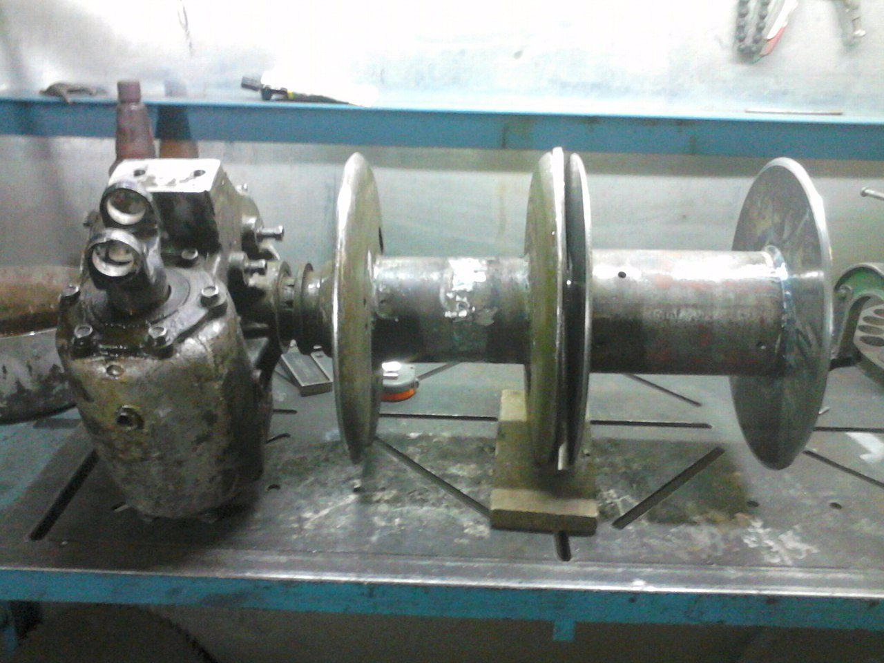

Решил сэкономить : с одной лебедки вперед и назад,выиграл в весе и количестве деталей,проиграл в емкости барабанов, так как установил тяжелый мотор, что бы не перегружать перед и не покупать дорогостоящий ком. и еще одну лебедку.

Не понятна идея с двумя барабанами? Хотите разом и вперед тянуть и назад?

Можно включить отдельно каждый барабан, первый включается штатно, второй смещается и входит в зацепление с шлицевой муфтой, от непроизвольного включения предусмотрена система блокировки, то есть если включен один барабан второй просто не включется и наоборот

Красивое решение .
Стенку барабана самодельную тросом не разопрёт ?

ТРОСА НЕ БОЛЕЕ 20 МЕТРОВ ,ОСТАЛЬНОЕ УДЛИНИТЕЛЯМИ

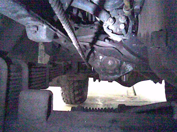

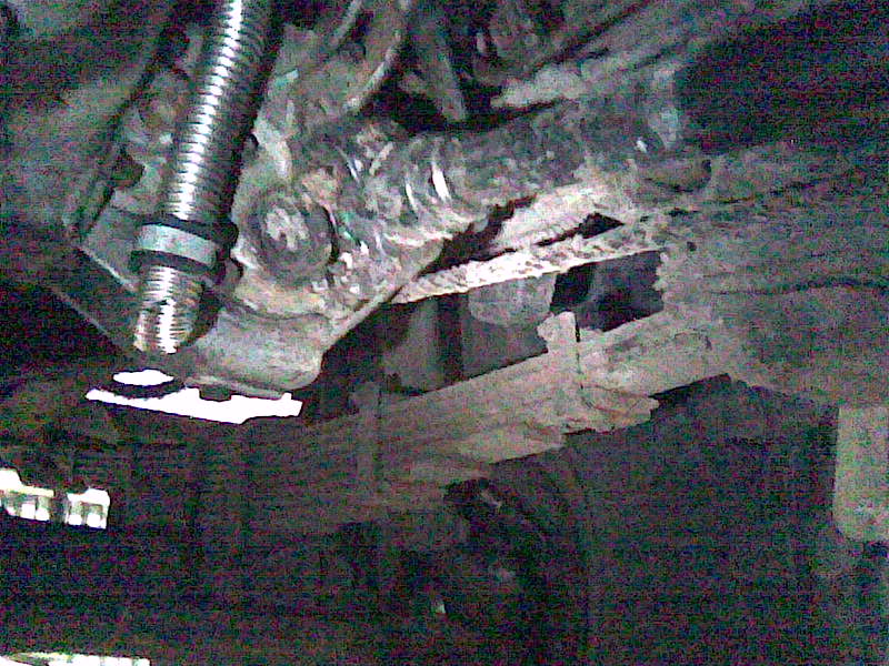

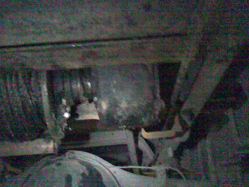

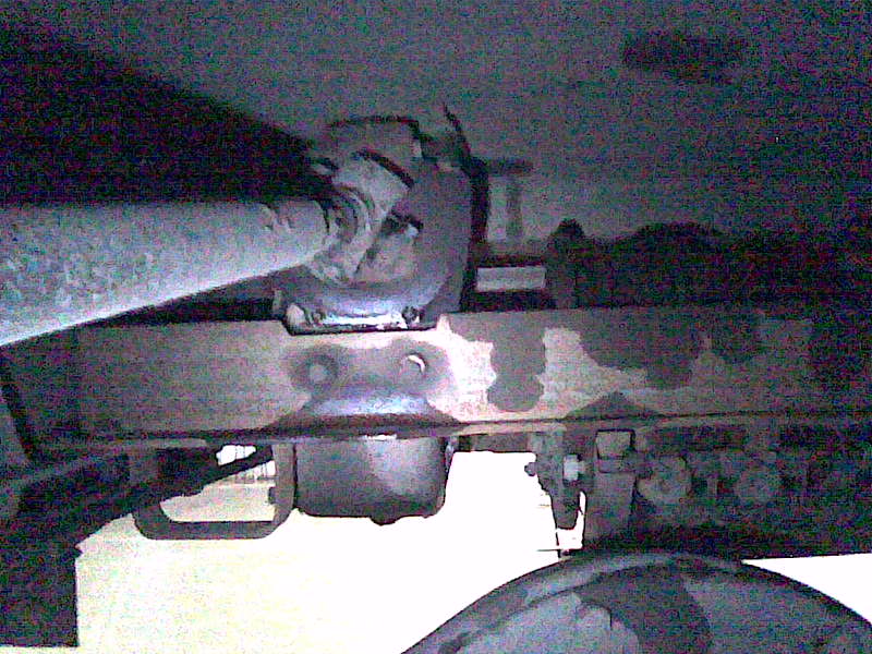

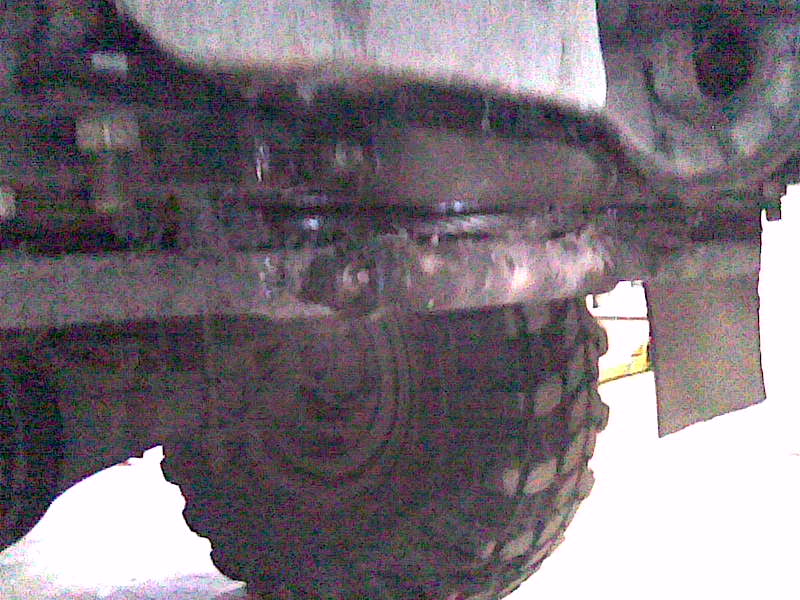

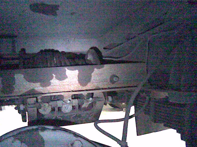

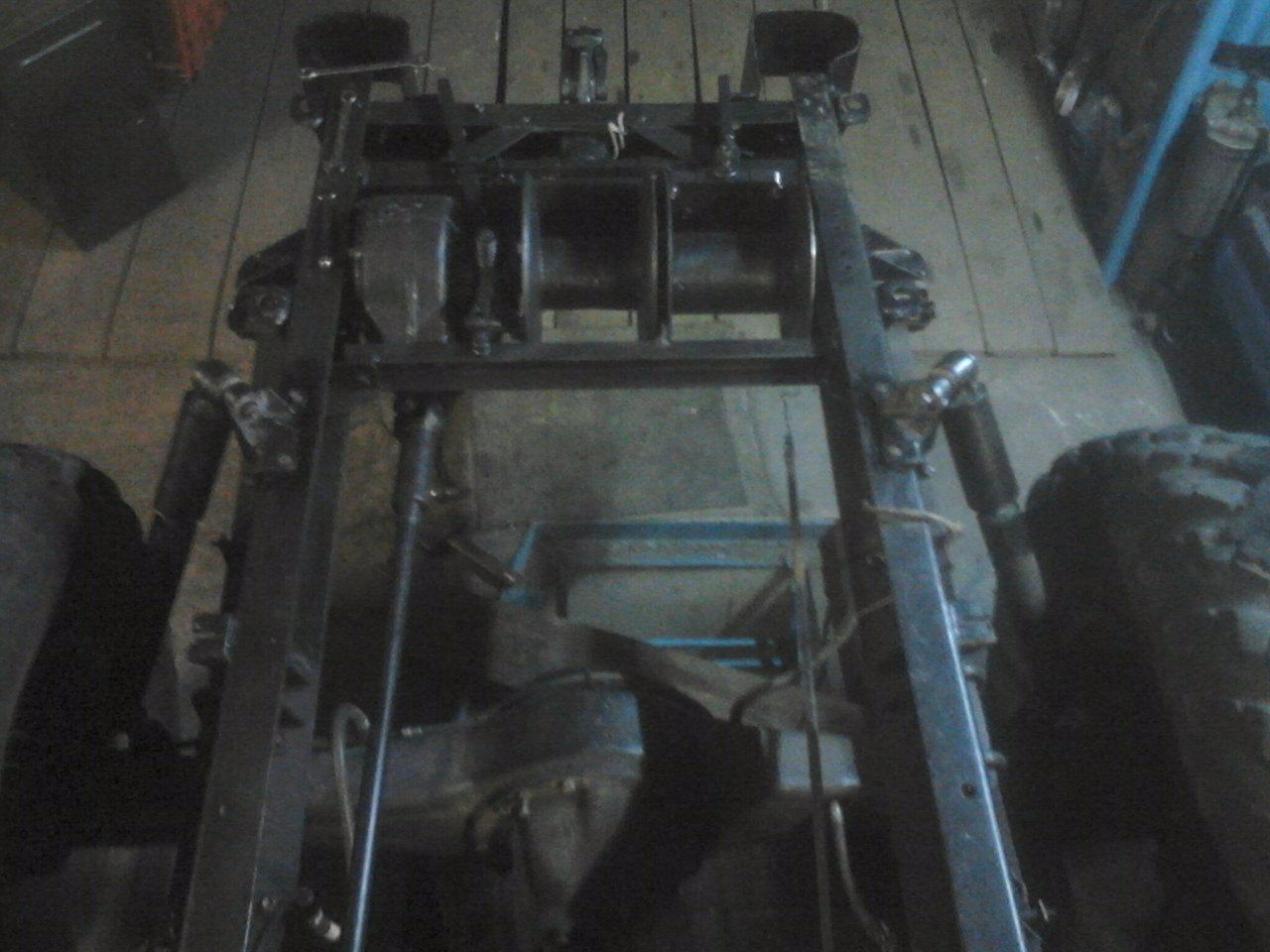

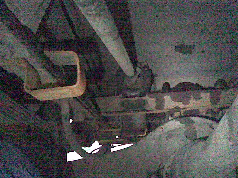

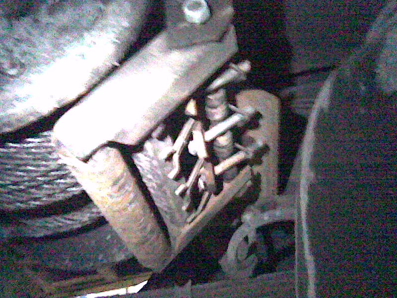

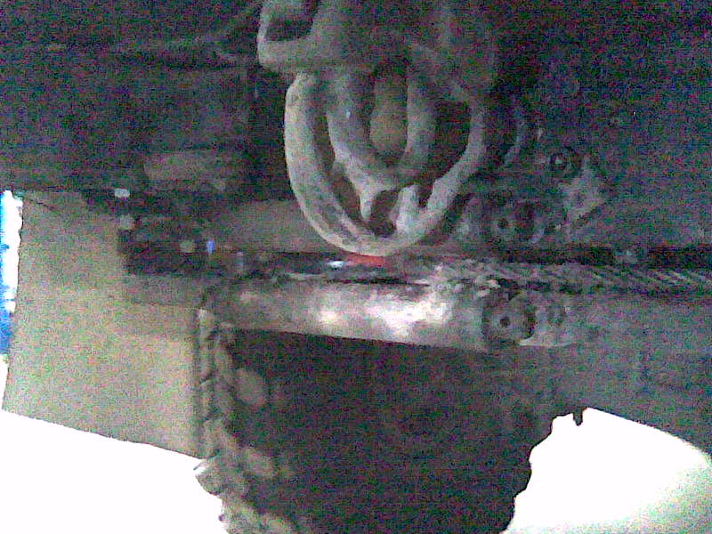

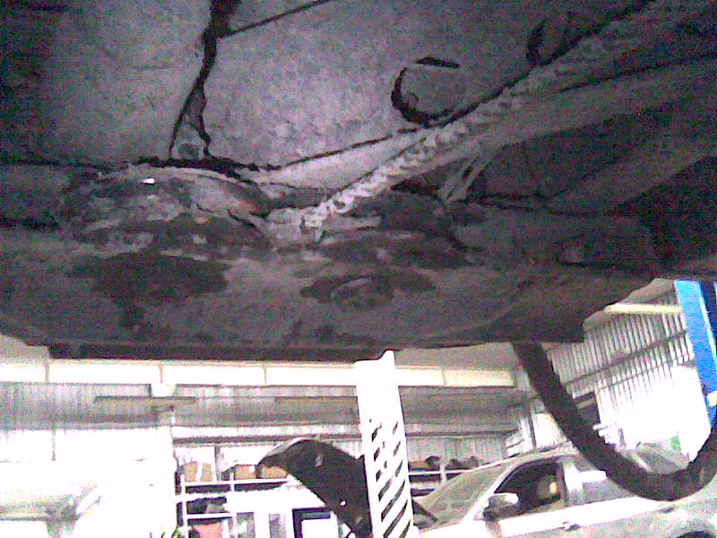

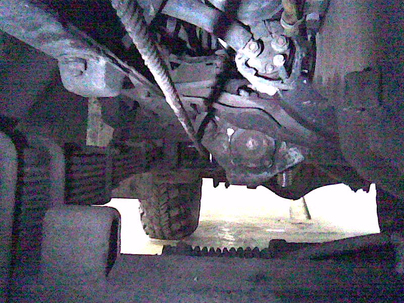

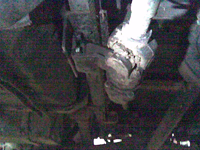

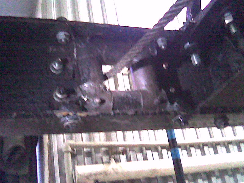

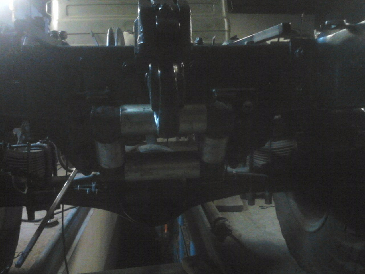

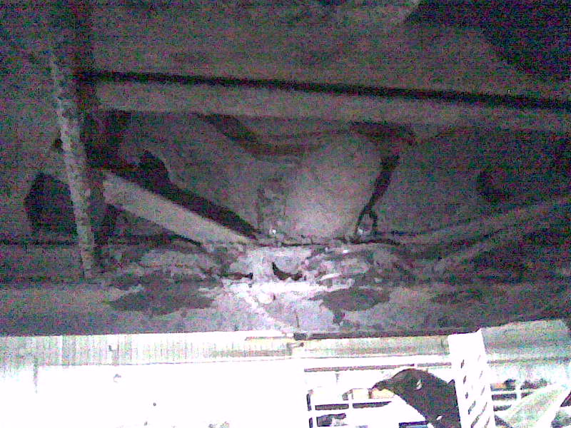

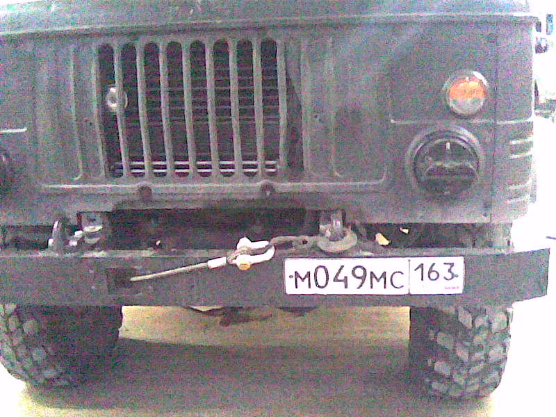

Я у себя перенес лебедку спереди назад. Трос проходит через 2 обводных ролика ( аналогично Краз 255) на перед под рамой с внутренней стороны. КОМ родной переделал - вал перевернул, в крышке отверстие под сальник сделал. Передний свес укоротил на 15см, новый самодельний бампер из швеллера 16п. Еще, чтобы трос не вспучивался при намотке без нагрузки, установил прижимной ролик на барабан по аналогии с Камазовской лебедкой. Карданы удлиненные из из родной передачи.
WRANGLER
Сообщения: 1514
Задняя лебёдка на ГАЗ 66
Сообщение WRANGLER »
Фото давай фото
Lord Set
Сообщения: 1082
Сообщение Lord Set »
WRANGLER писал(а):[post]318020[/post] Фото давай фото
+100500
давай фото!!!

Камера на телефоне жуткая, сфоткал как как мог...

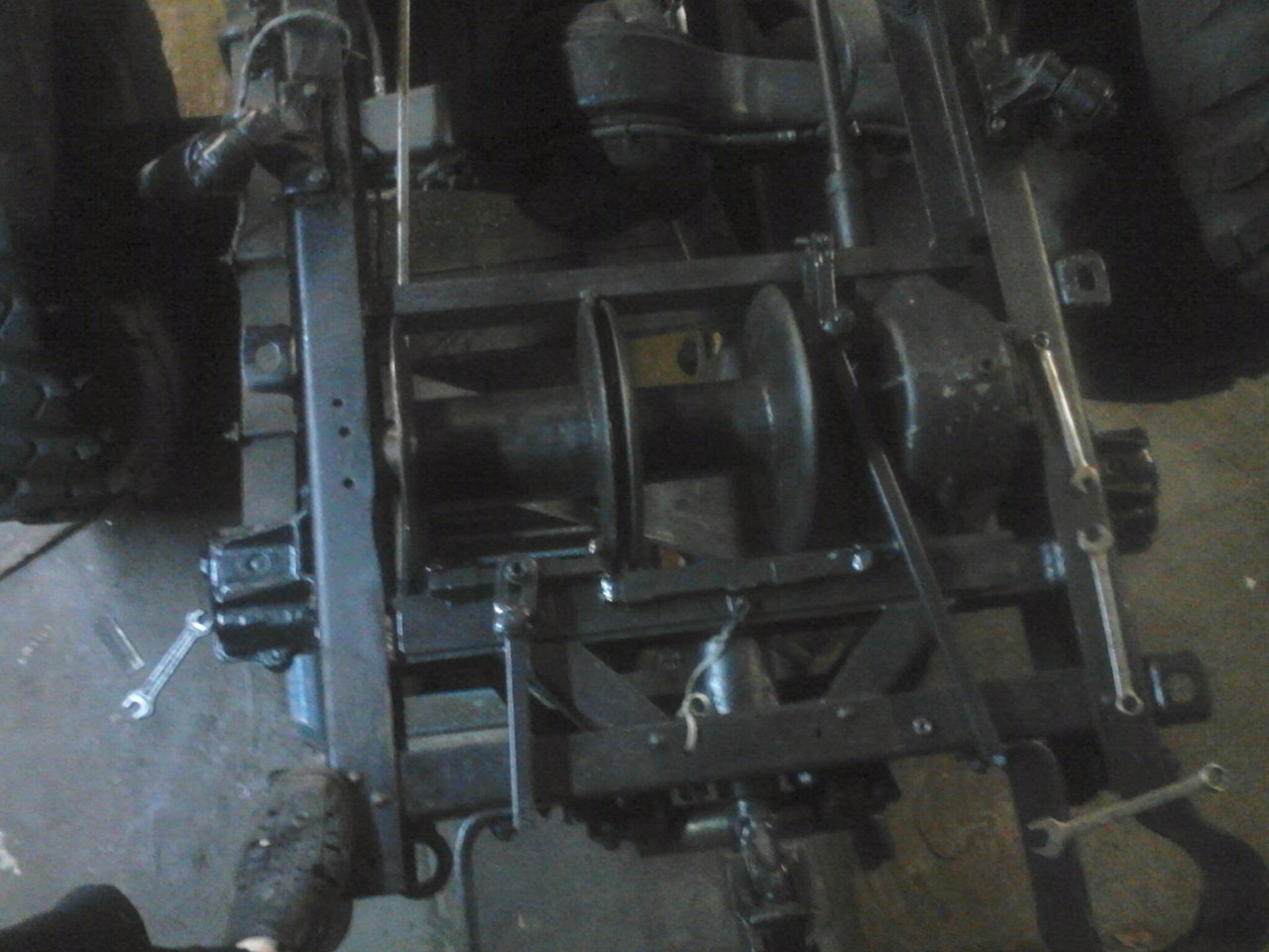

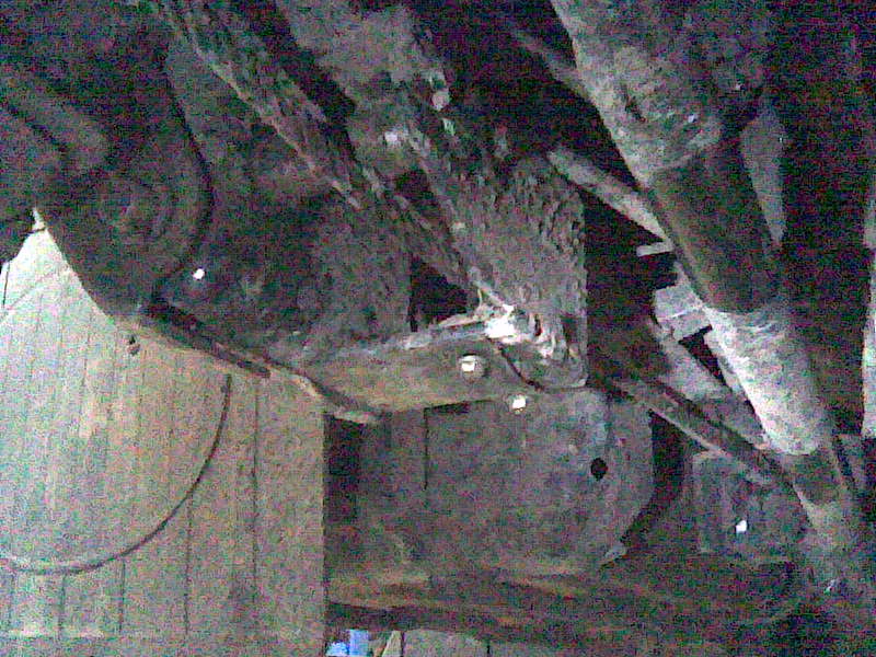

Еще
Lord Set
Сообщения: 1082
а что за тросоукладчик ?
с чего ?
