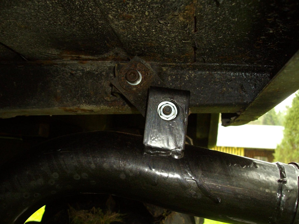

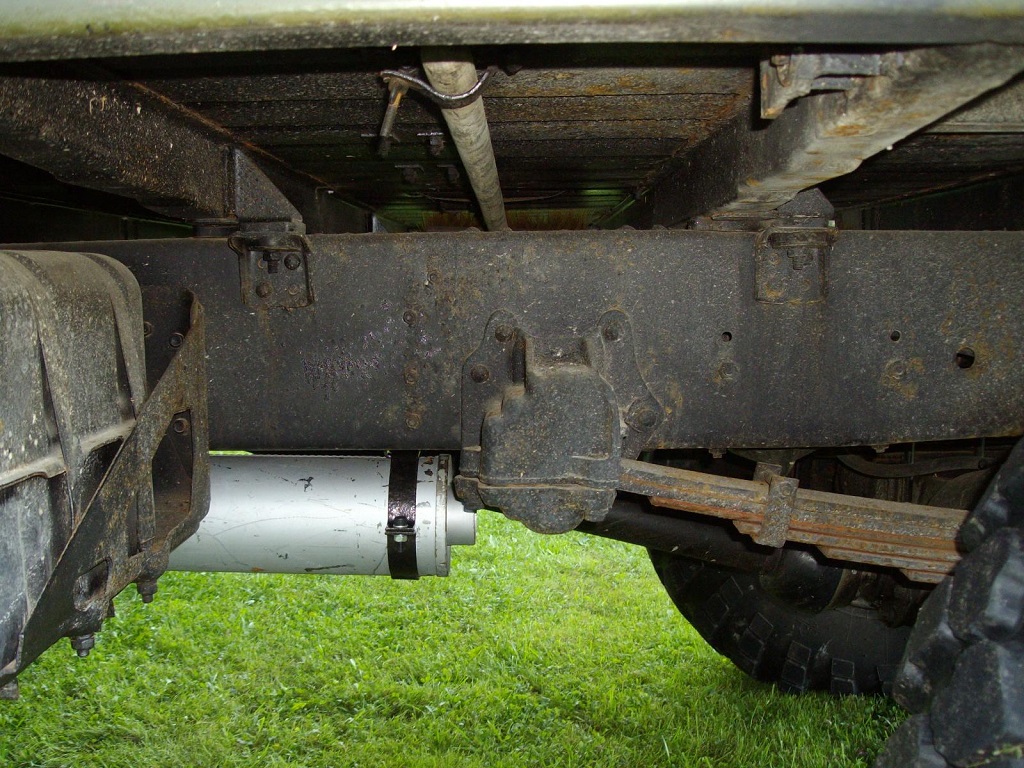

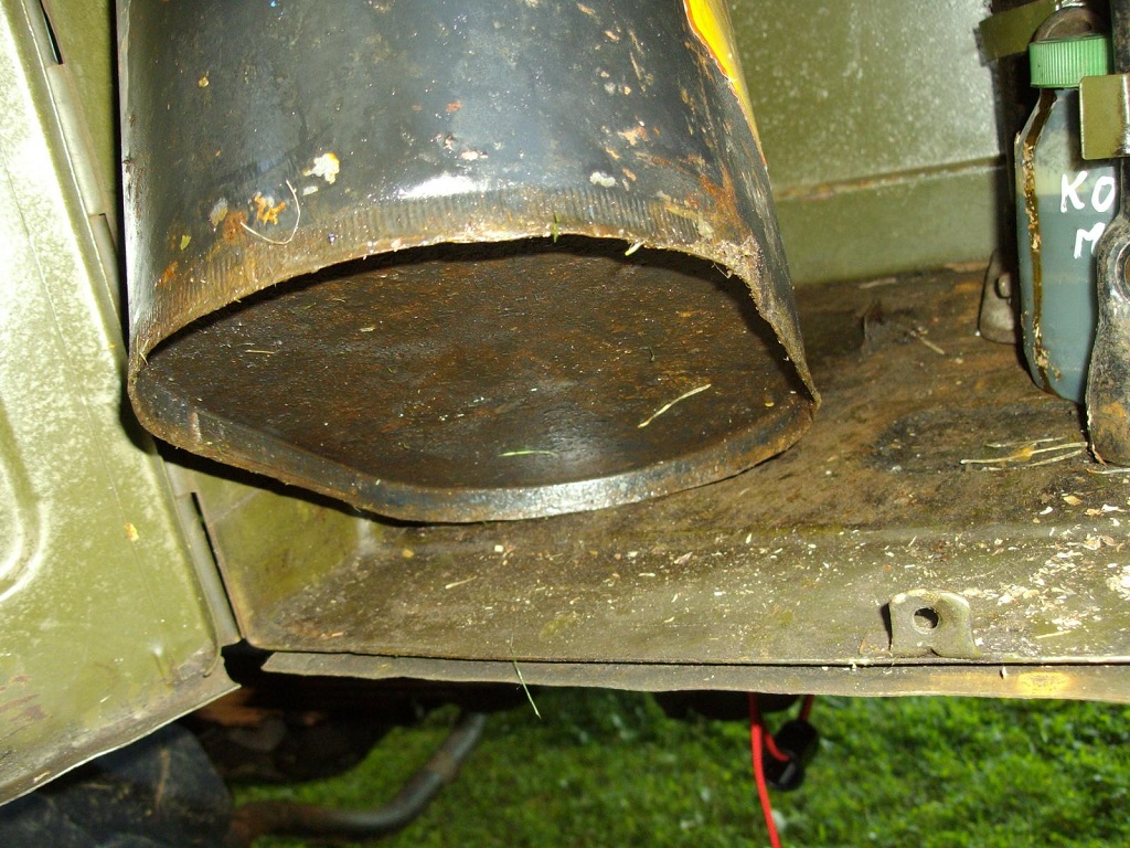

Наконечник отсутствует потомучто планировал поставить старый наконечник на новый глушитель, но так как наконечник очень повреждён, то придётся купиь новый. Об этом позабочусь, когда доберусь до Таллинна.

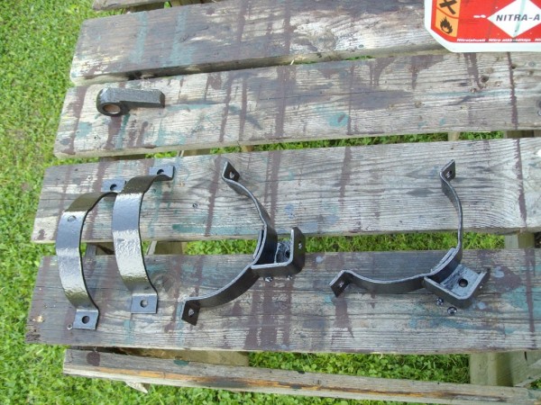

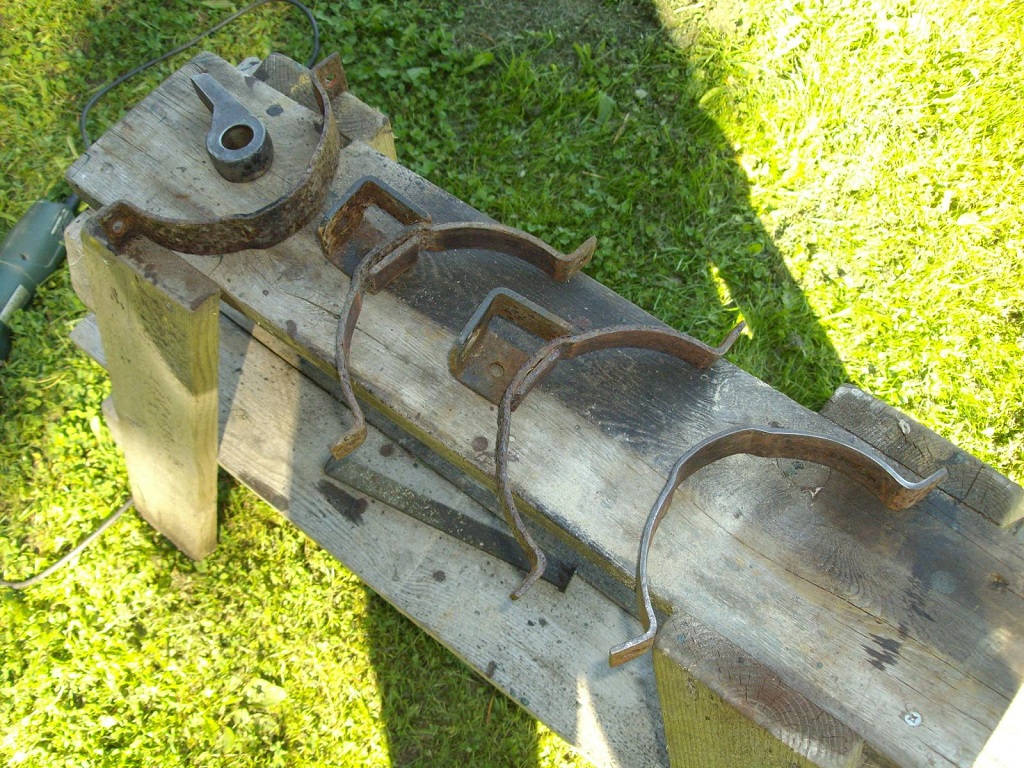

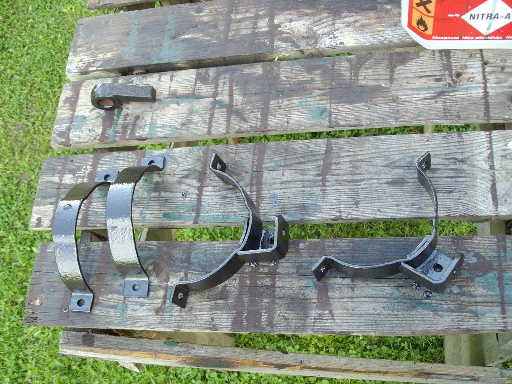

Крепёжные хомуты глушителя почистил, покрасил, болты-шайбы-гайки новые

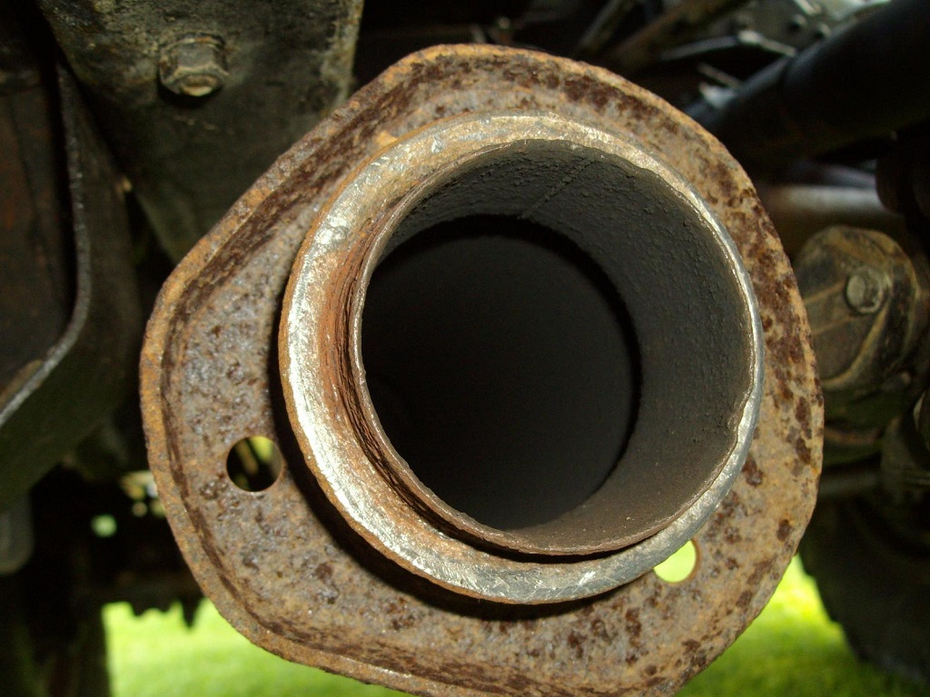

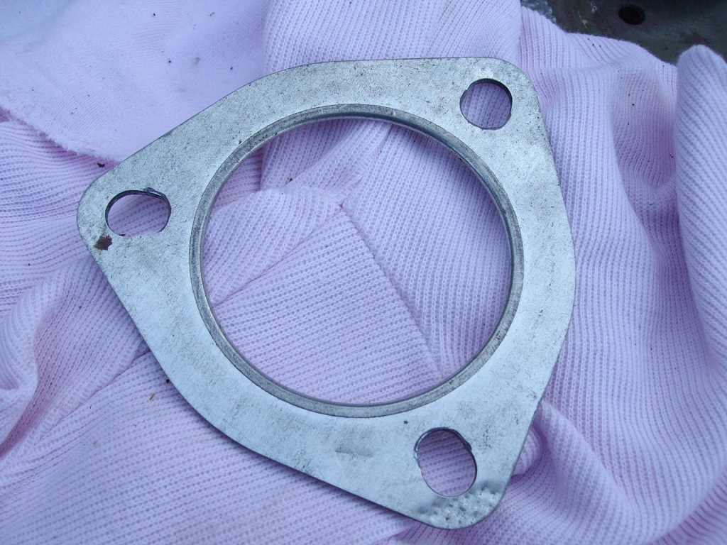

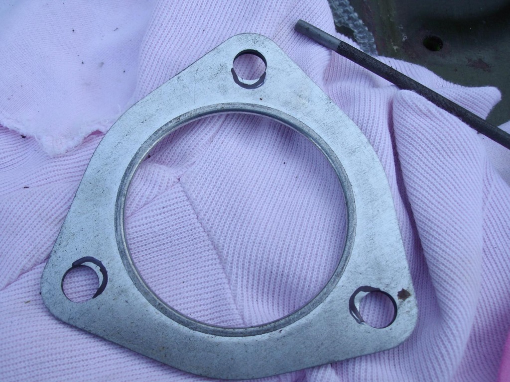

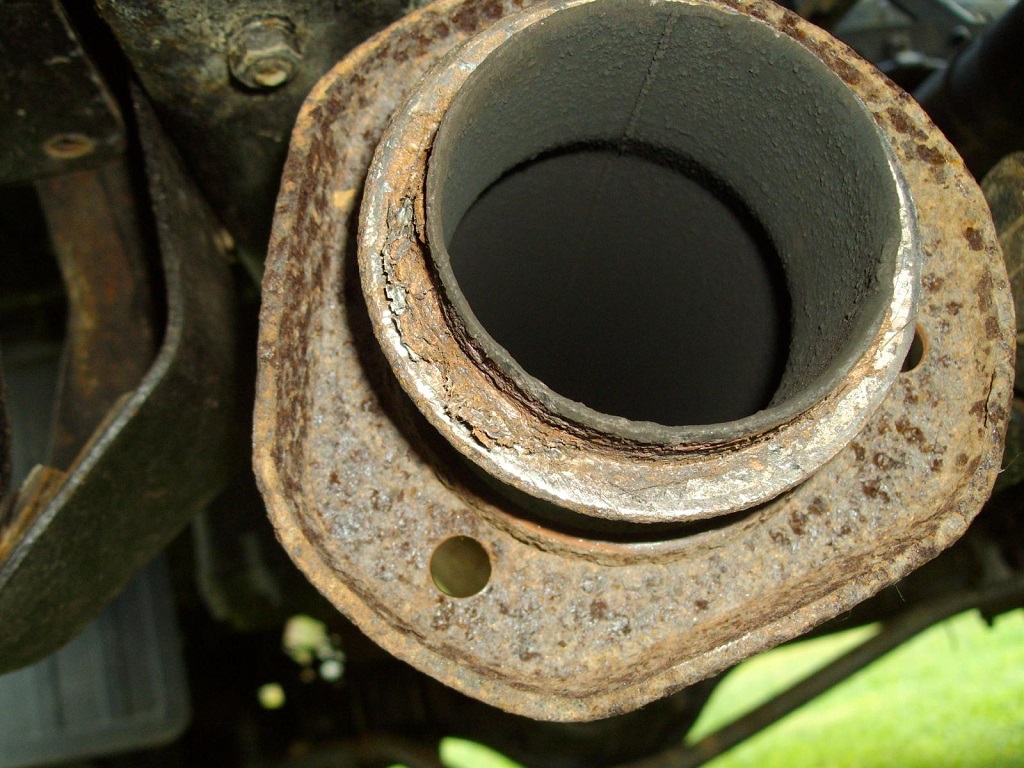

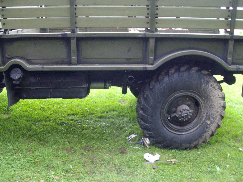

Наибольшую головную боль принесло установка прокладки на глушитель. В том числе потому, что постоянно бился головой об находящиеся под днищем части автомобиля.
Покупая в столичном магазине, не было на месте правильной прокладки, поэтому дали ту, которая больше всего подходит. Внутренний диамер прокладки должен быть 63мм. У той, что дали в магазине - 67мм... но как-нибудь справимся, потому как в местных магазинах найсти прокладу невозможно..
В единственном магазине, где продаются запчасти старой российской техники, на меня смотрели как на ненормального, если спрошу какую-нибудь 66-ку, и на это они предлагают запчасти на ГАЗ 53. Предлагали также прокладку на ГАЗ 53, уверяли, что подойдёт. В том время как у этой прокладки внутренний диаметр 50мм.. Как она может подходить ?

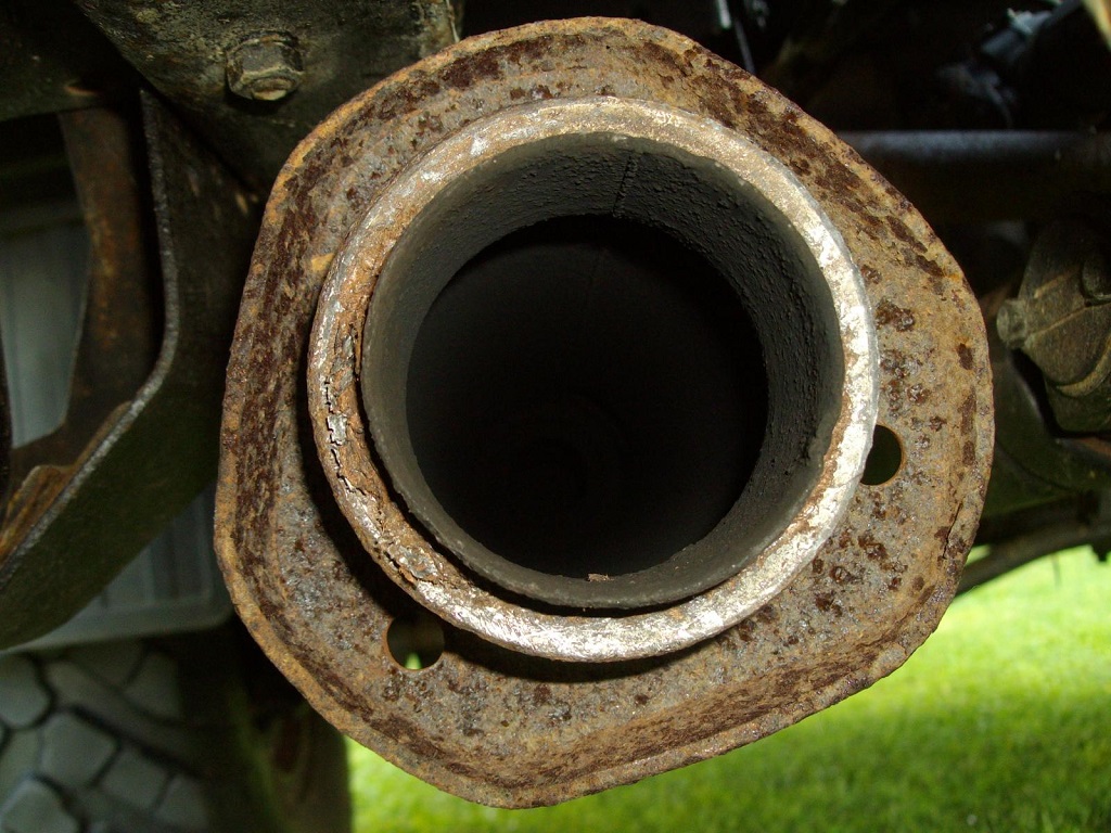

Снять станую прокладку было довольно сложно. Очень сильно она приржавела к краю "штанов". Наконец-то с помощью ножа т молотка снял её.

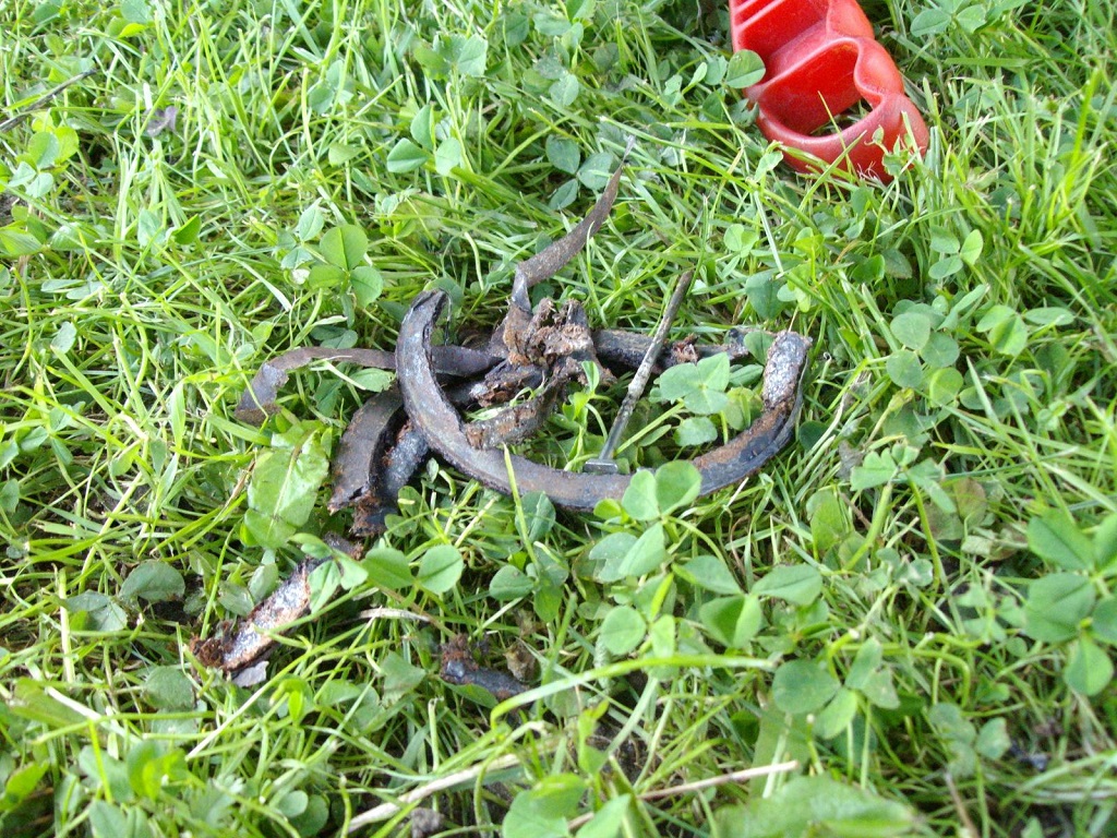

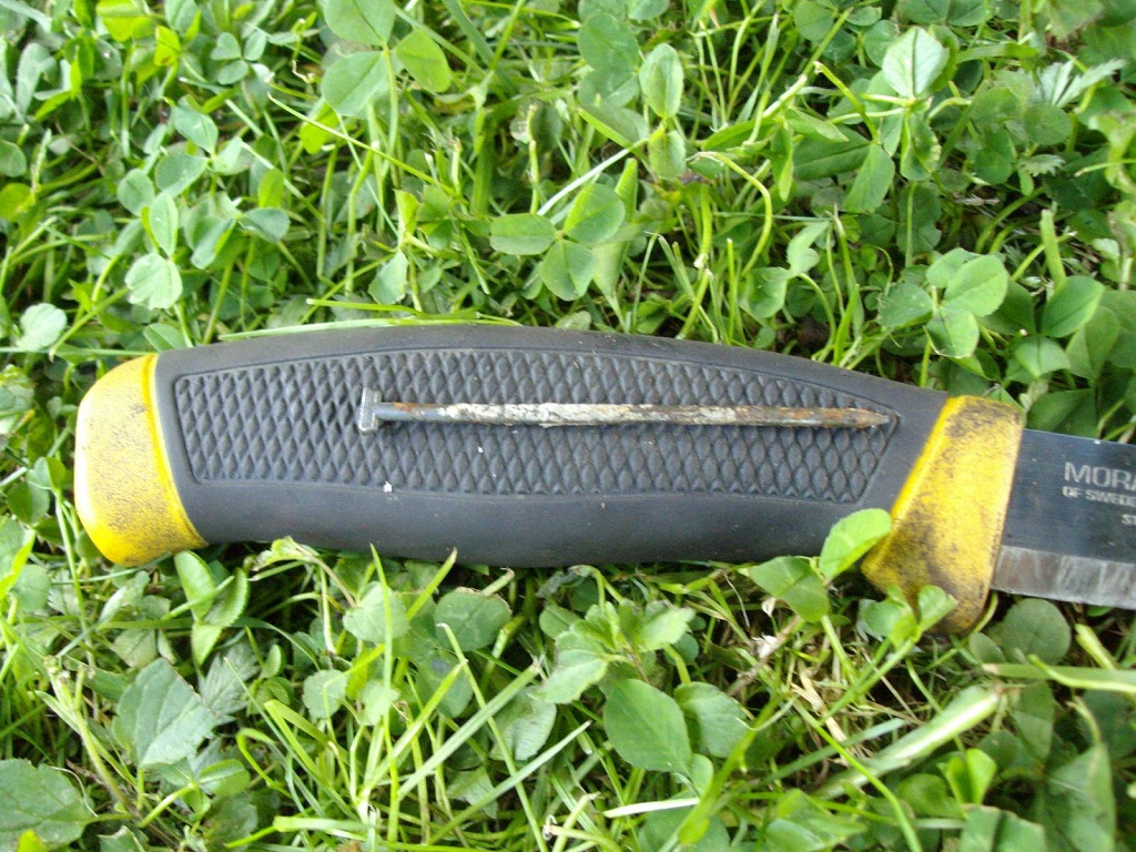

Ковыряясь под машиной, нашёл в траве странный гвоздь., которого обычно нет в моём арсенале. Откуда он появился, остаётся загадкой, но хорошо, что он не остался в шине моего автомобиля:

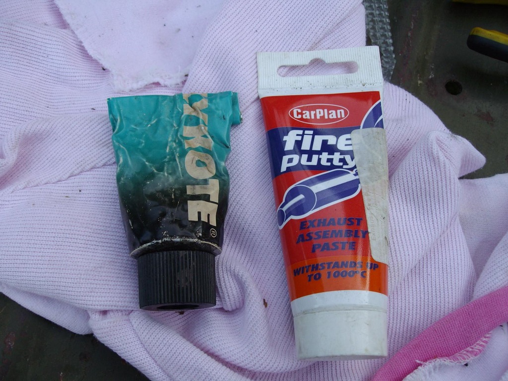

Поверхность пракладки идеальной не была. Но с помощью монтажной пасты можно убрать неровности:

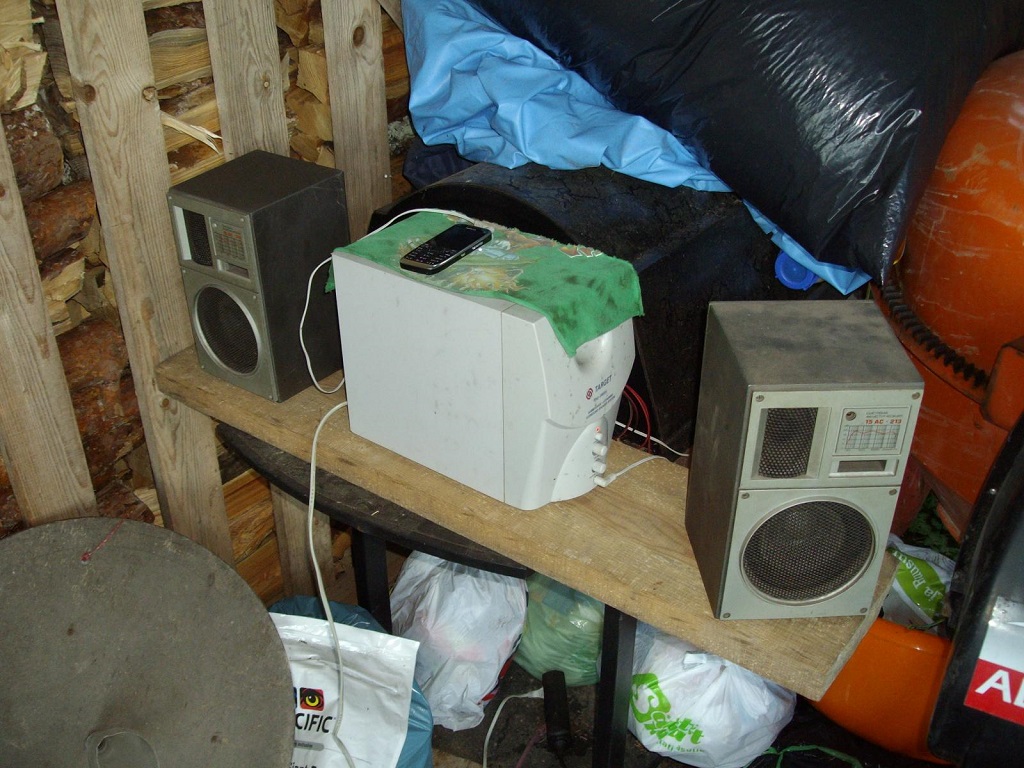

Откуда исходит эта приятная музыка на фоне ? Конечно же, от мультифунционального переносного безпроводного разговорного апарата - мобильного телефона:

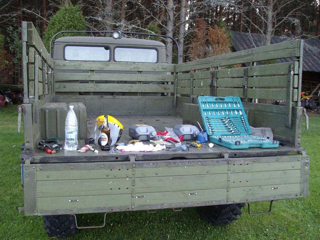

Незаменимый рабочий стол:

На болты копаслип спазку и на прокладку пасту:

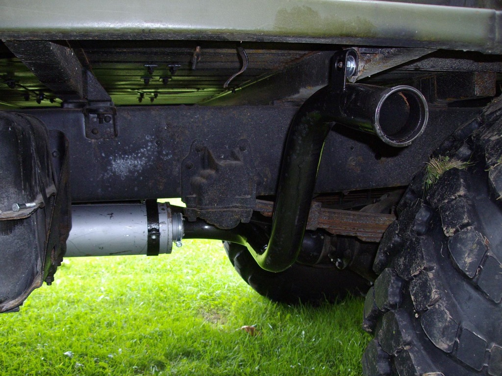

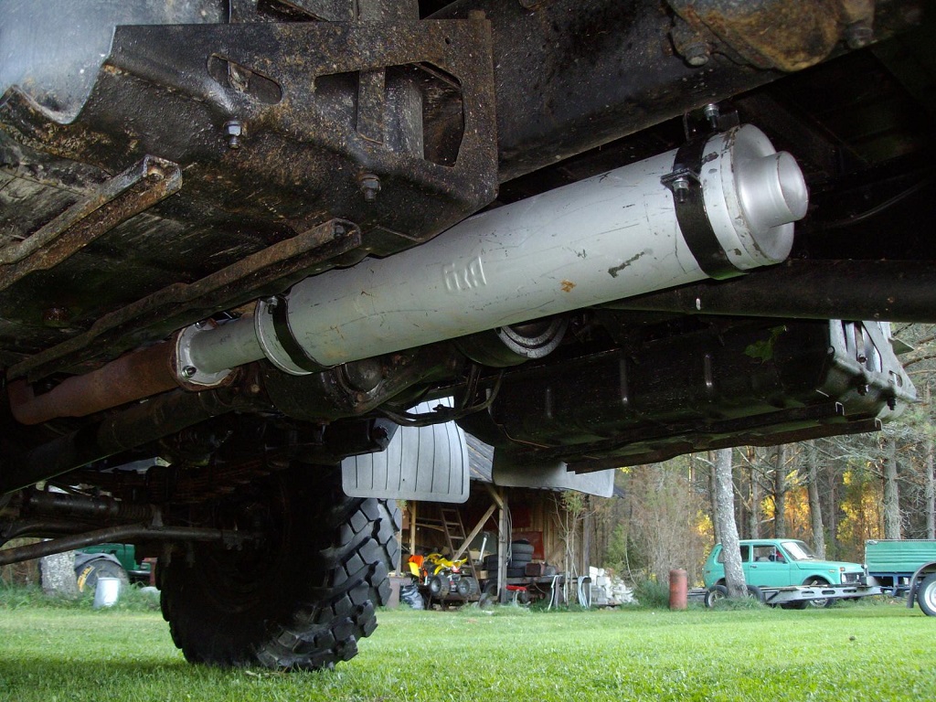

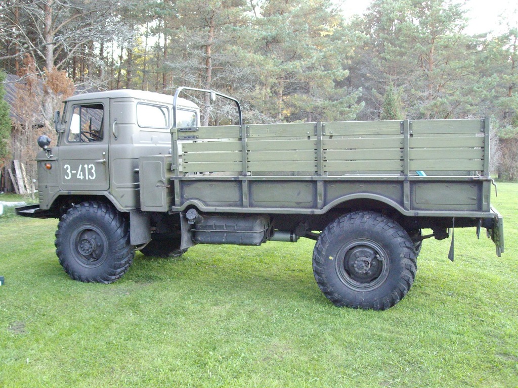

Глушитель на месте:

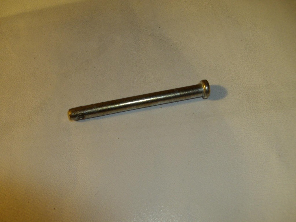

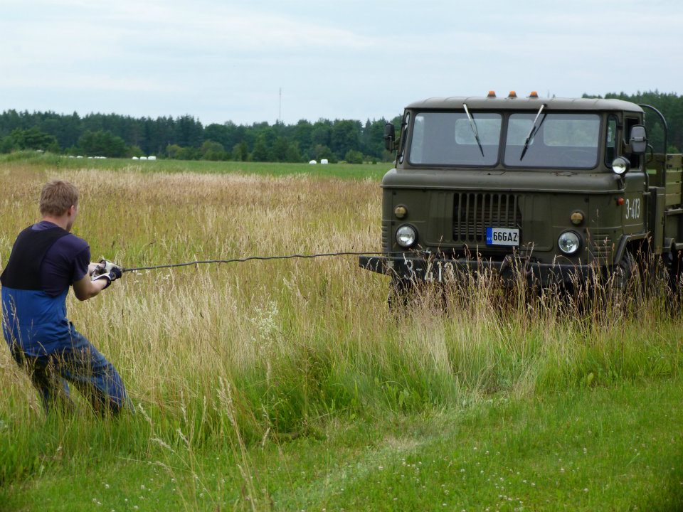

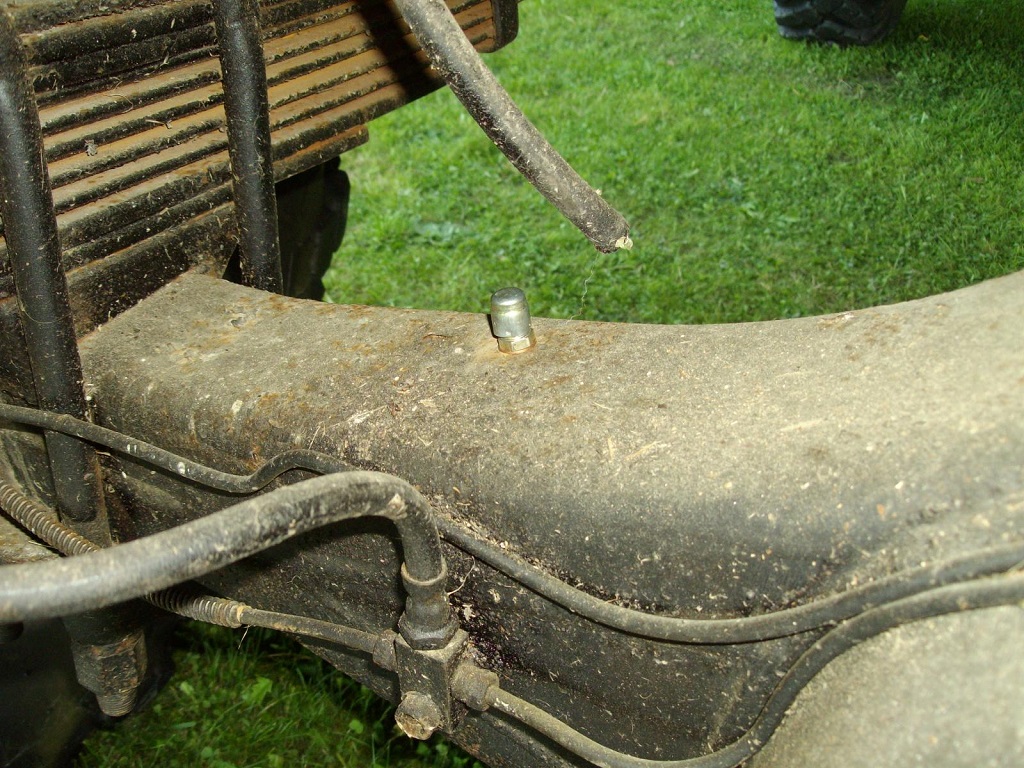

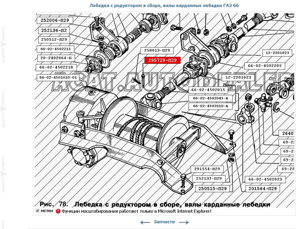

Мой автомобиль лебедка отсутствует оригинальной штифта:
Наконец я получил его:

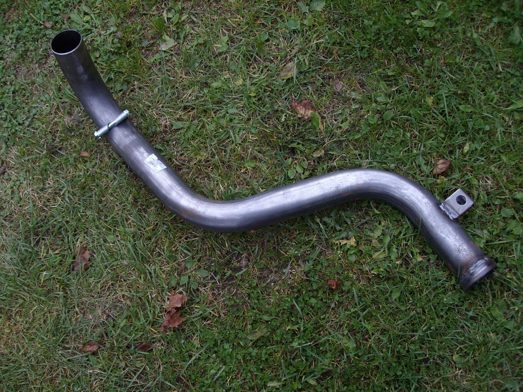

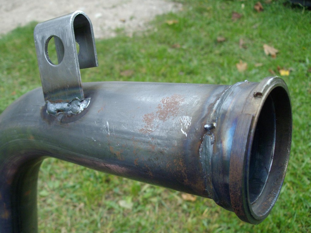

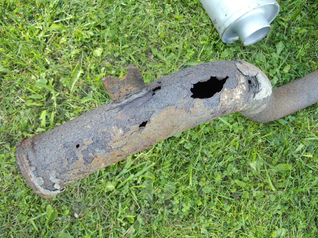

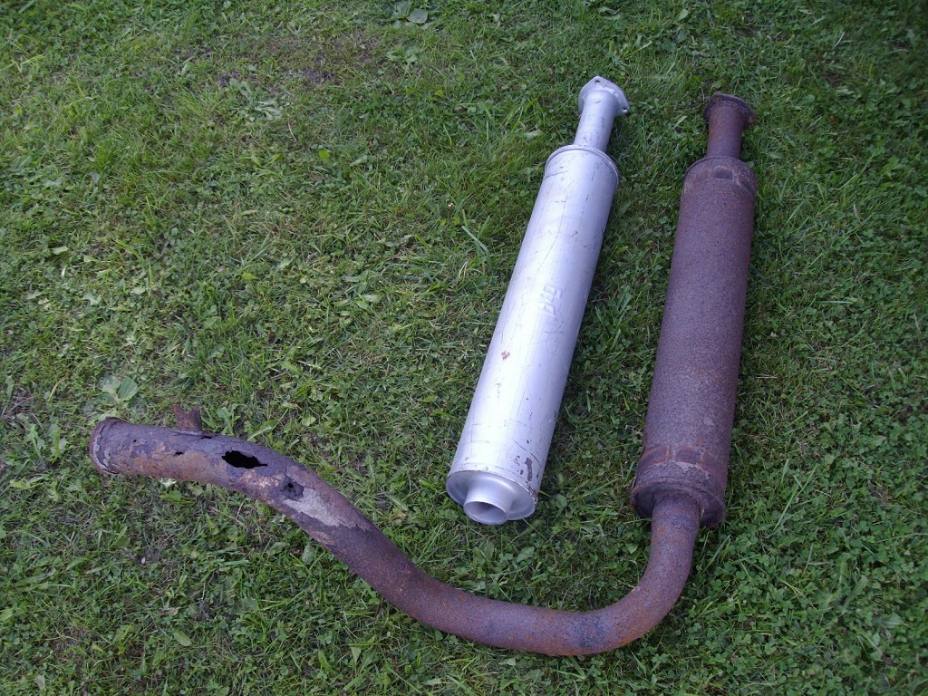

Я купил кончик трубы и глушителя:

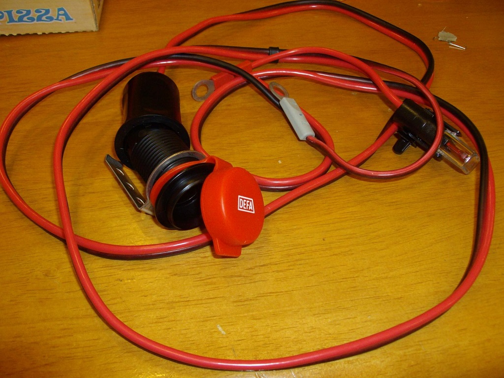

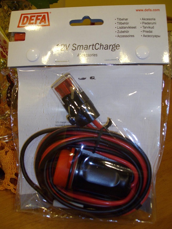

разрабатывает план зарядное устройство:
Высокомерие уменьшается мудрость!

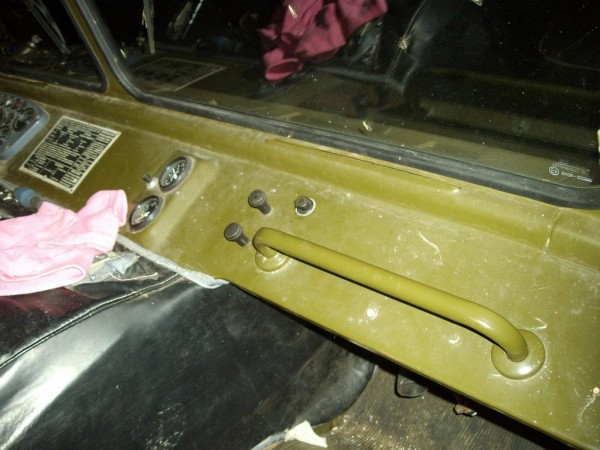

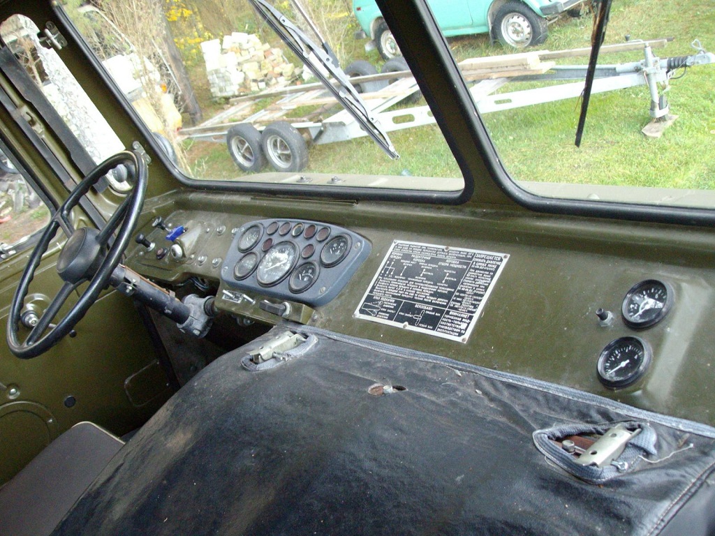

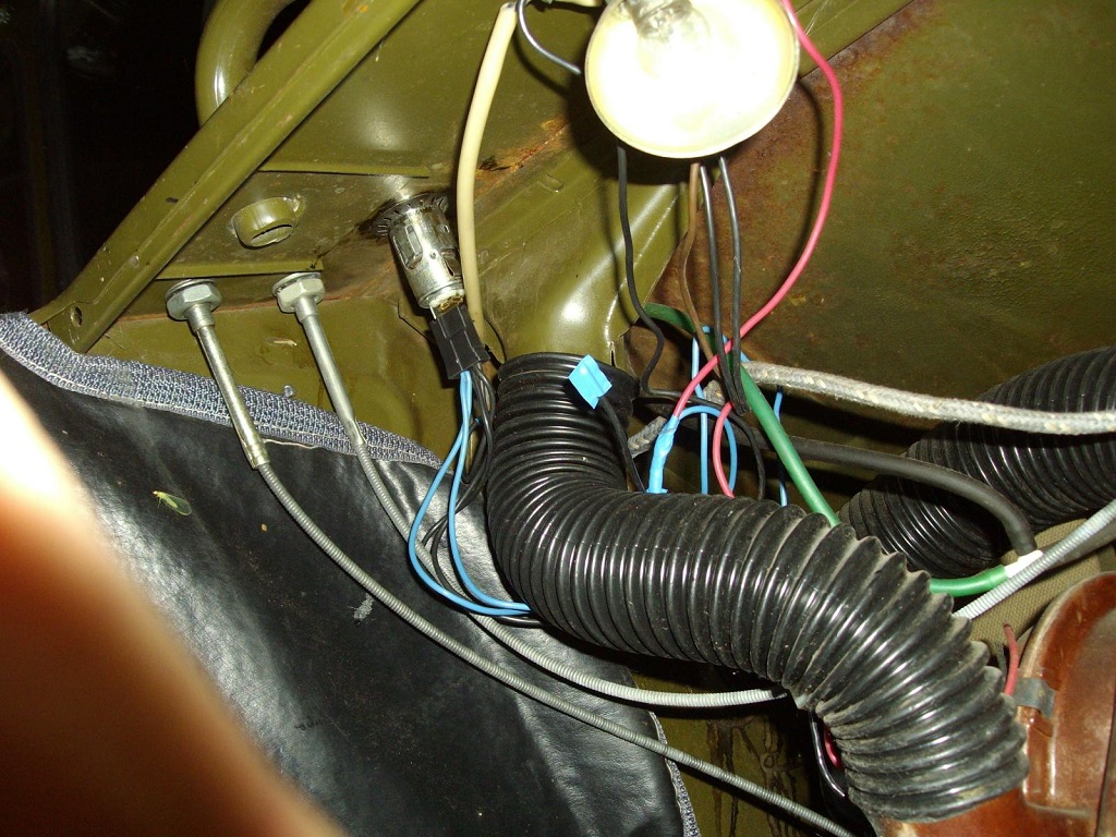

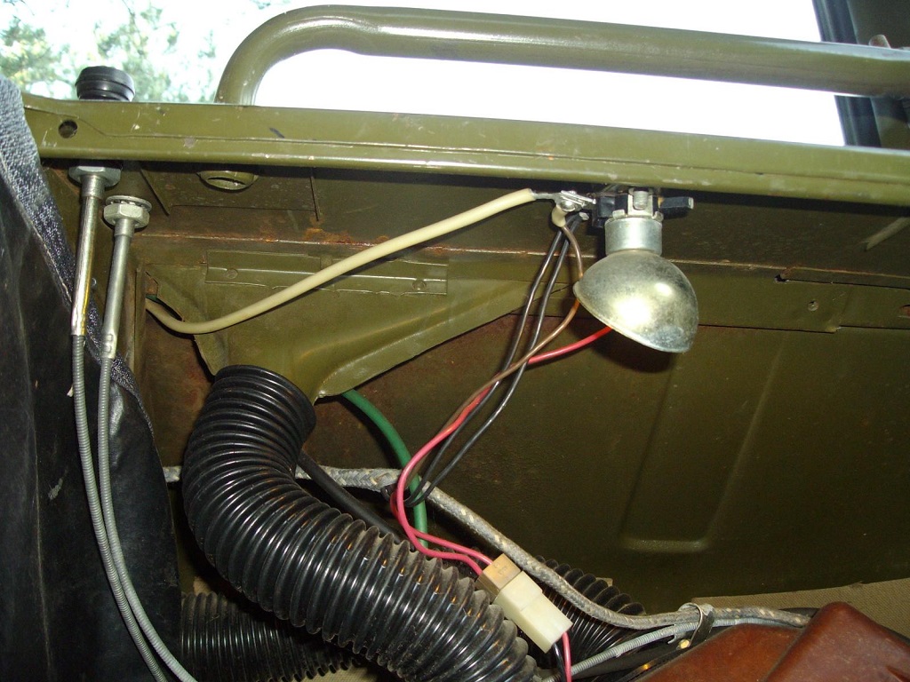

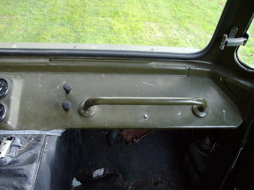

В кабине чувcтвовалось отсутствие и необходимость штекерра на 12 Вольт (зарядник для телефона, видеокамера, даже GPS) и если спичек нет, а зажигалка сломалась, тогда останешься в лесу курить бамбук, так как прикуривателя тоже нет:

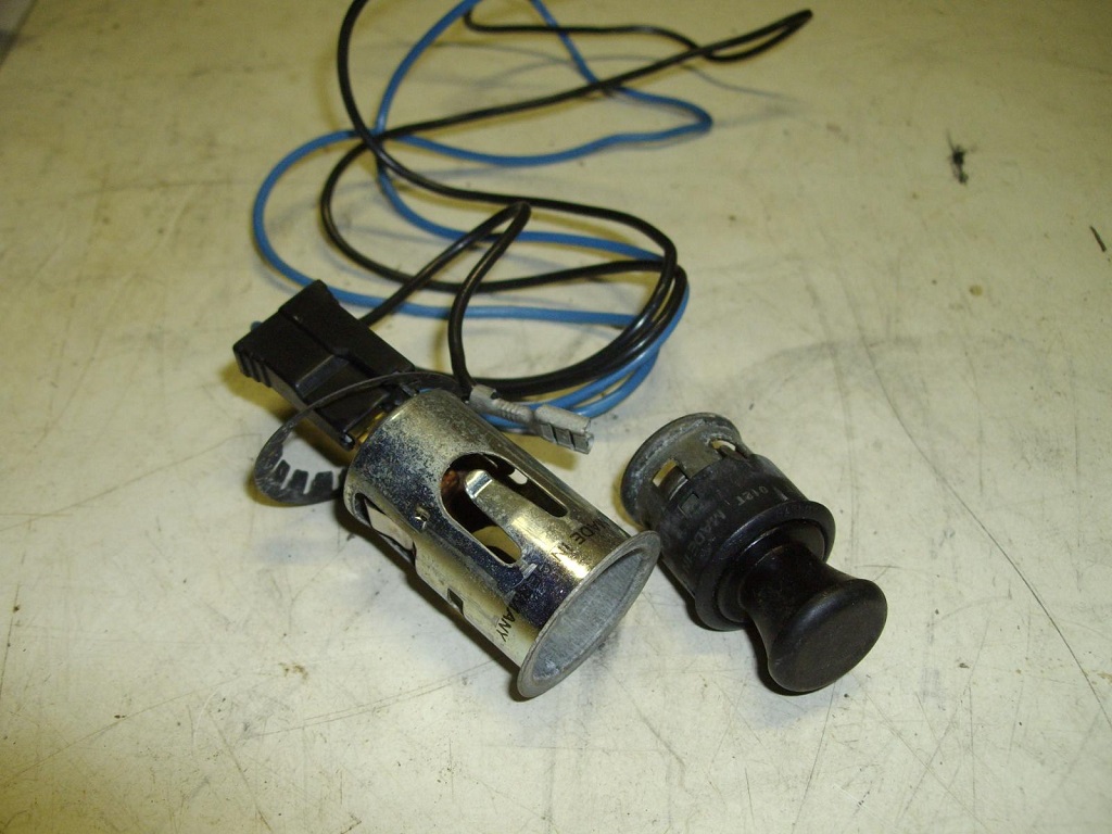

Чтобы мимнимально нарущать оригинальность и чтобы прикуриватель минимально бросался в глаза, выбрал для этого один СААБ 900, у которого были одинаковые оригинальные кнопки:
overspeed
Сообщения: 121
Зарегистрирован: 02 июл 2010, 21:44
Откуда: Эстония
Re: GAZ 66-02 1992 Overspeed
Сообщение overspeed »
вилка установлены, выглядит как нормальная:

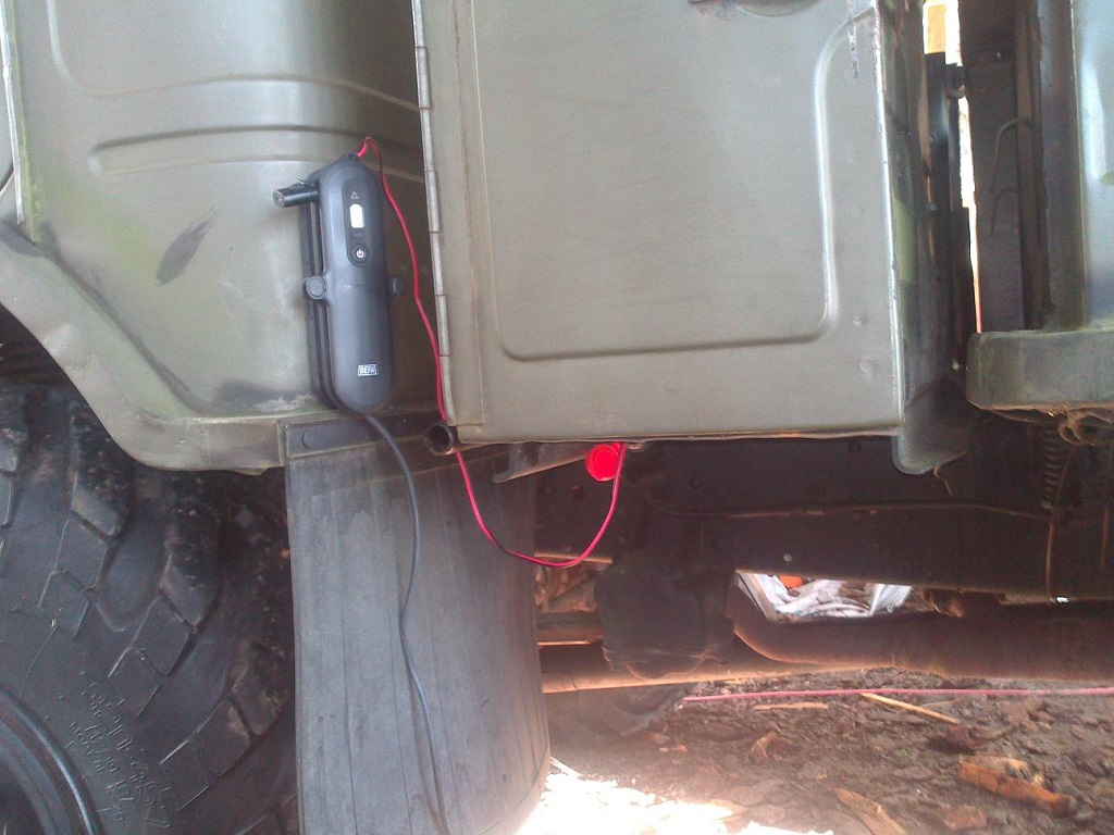

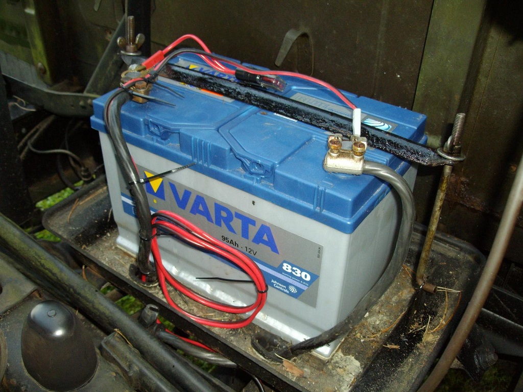

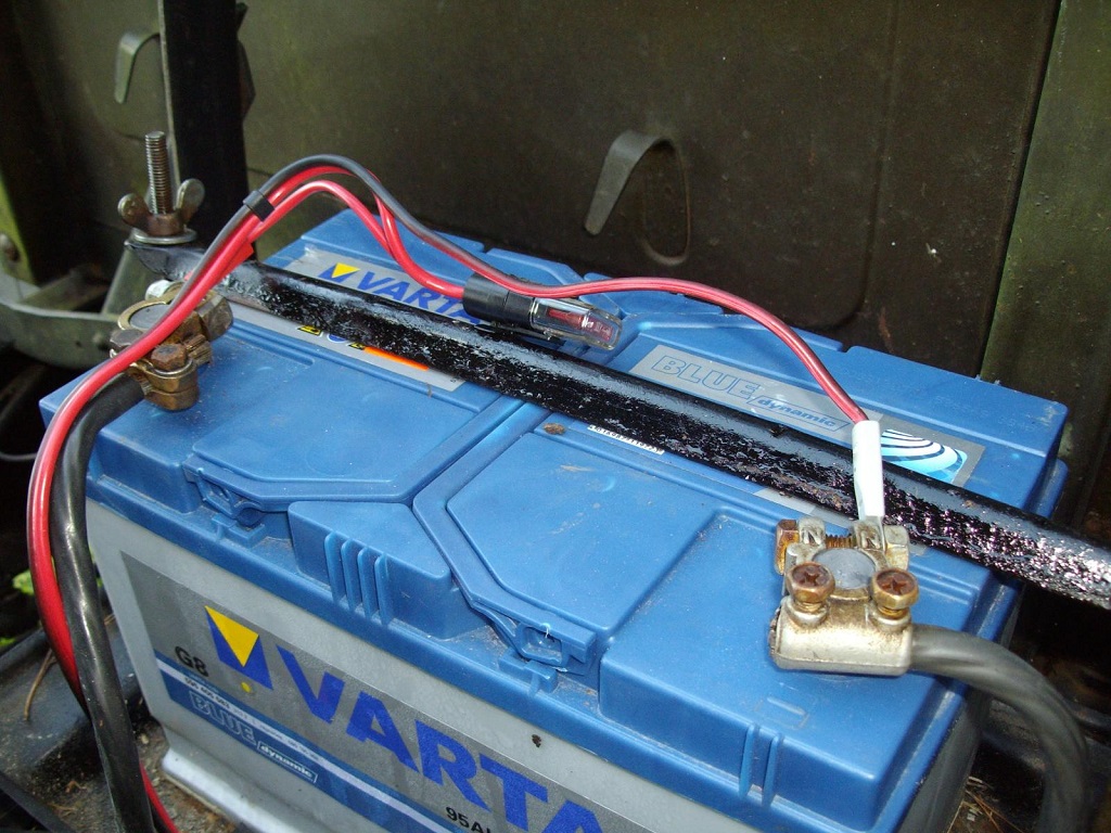

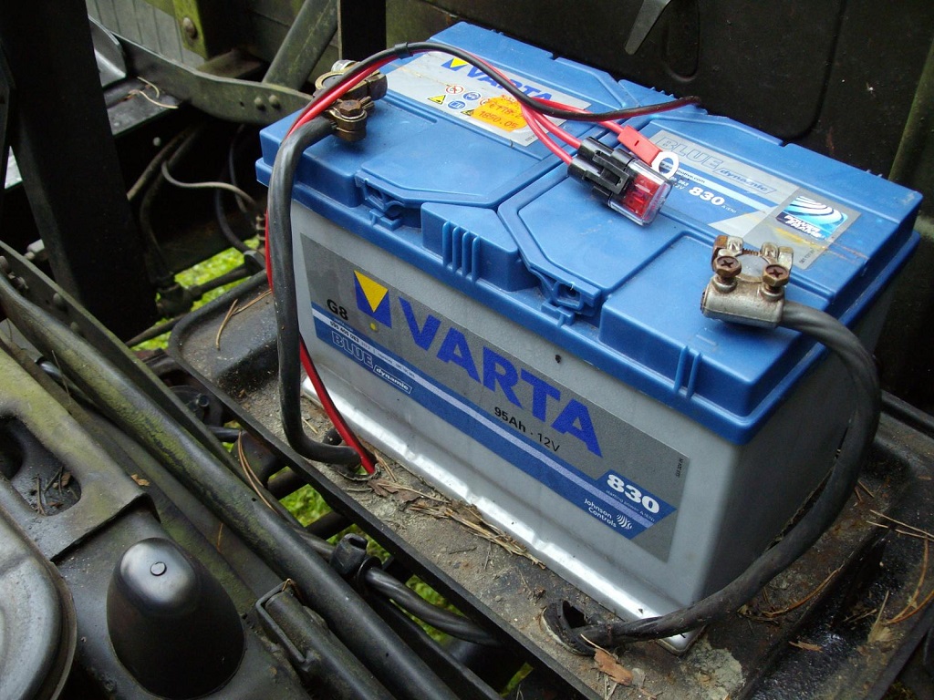

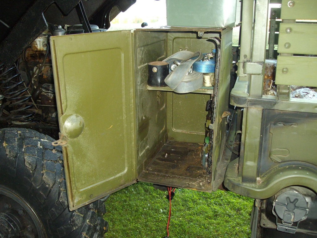

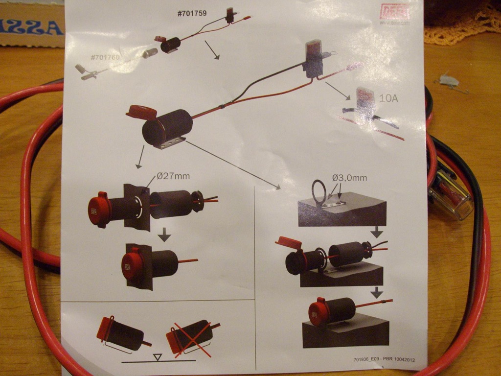

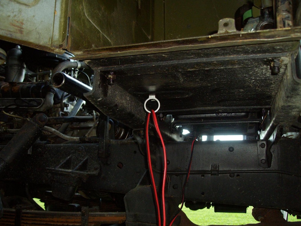

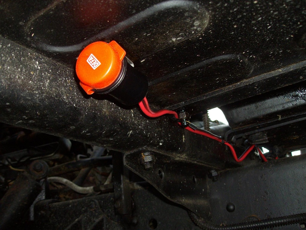

разрабатываю план сделать зарядное устройство:
защита должна быть расположена рядом с аккумулятором Из-за длины проводов:

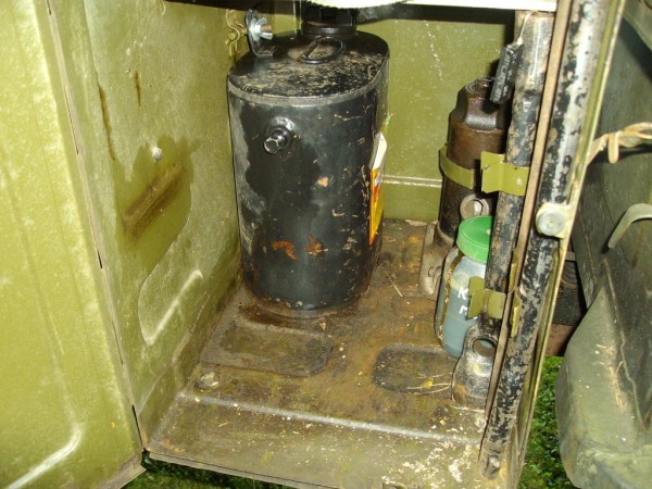

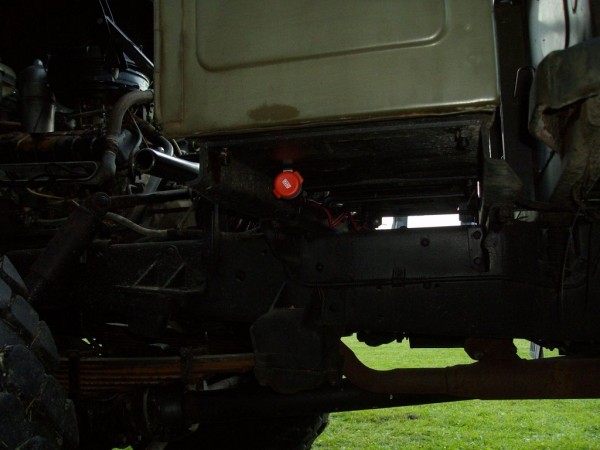

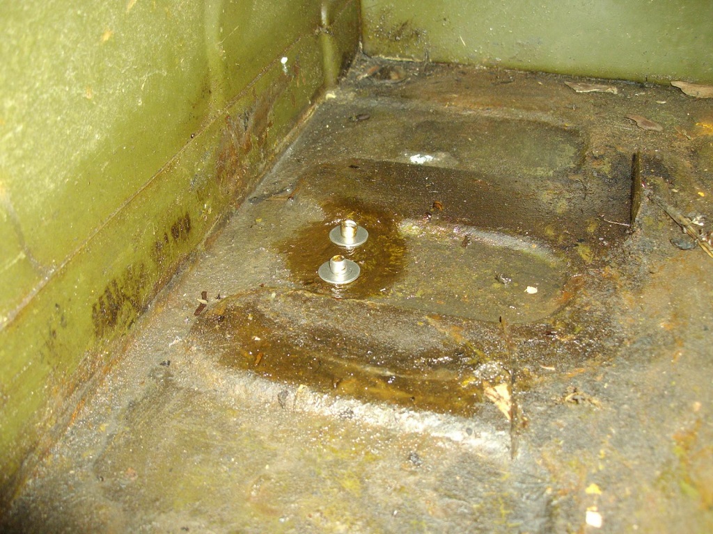

Для расположения разетки попытался найти наилучшее место. Так как практика отсутствует в этой теме, то должен был руководствоваться теорией. Прошло под ящиком для инструметов, защищённый от веток в сторону кабины. Двумя гайками их нержавейки завальцованными с нижней стороны:

на месте

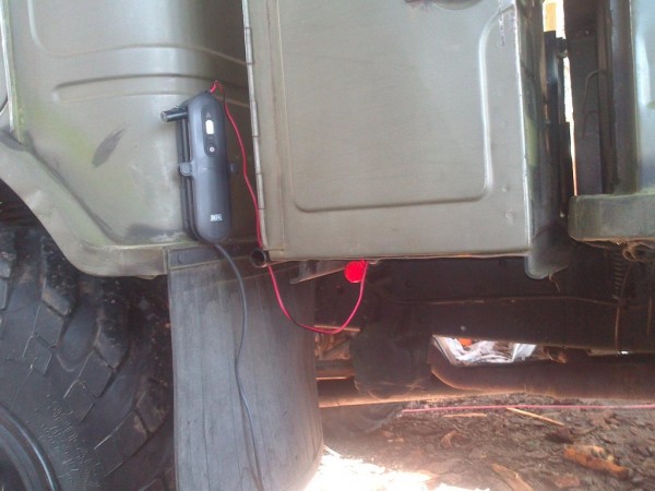

загрузка легко

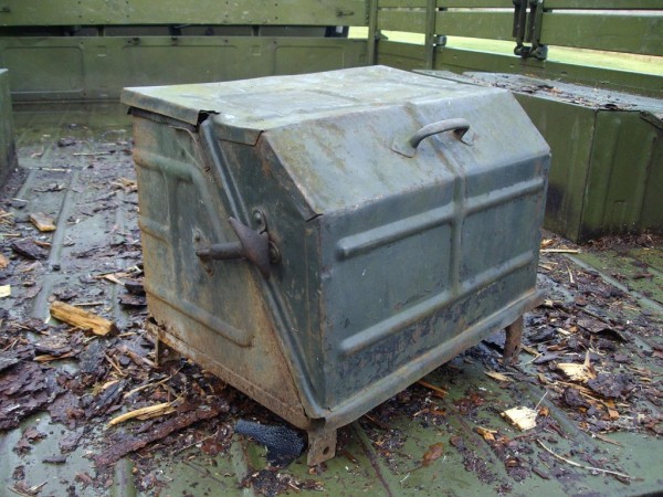

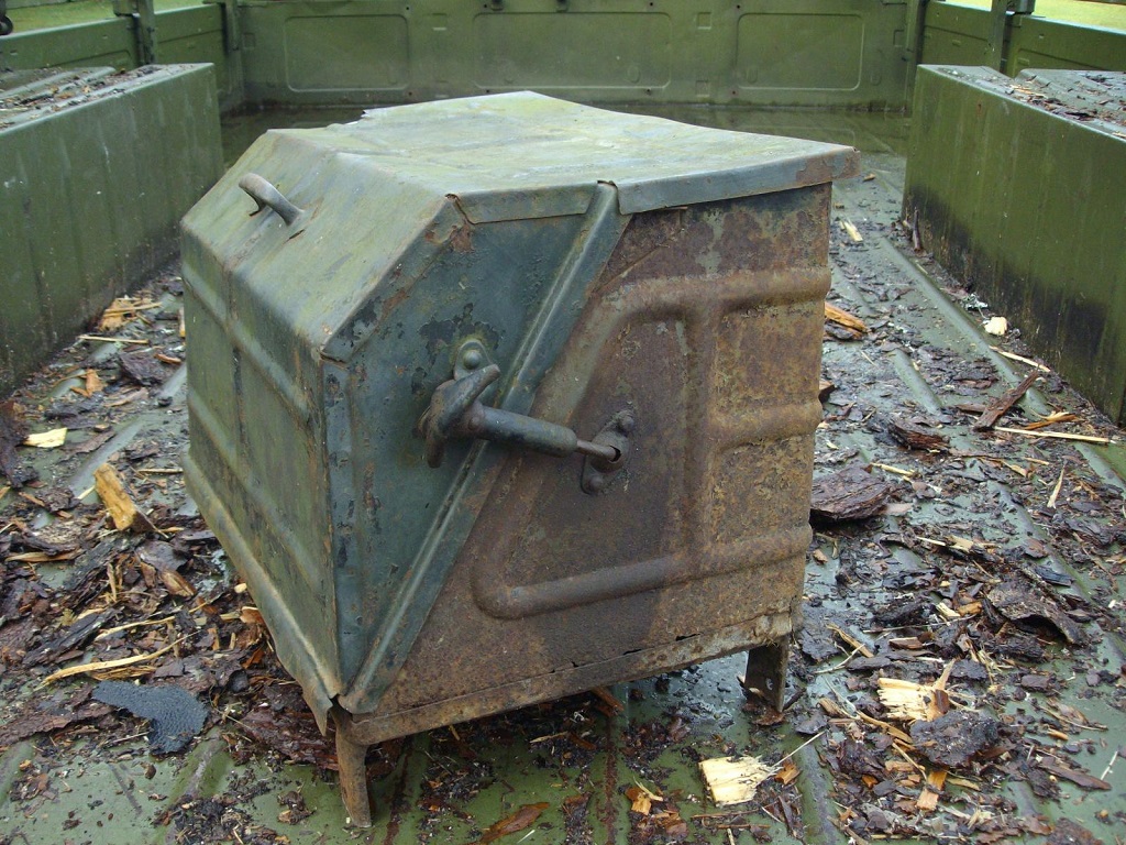

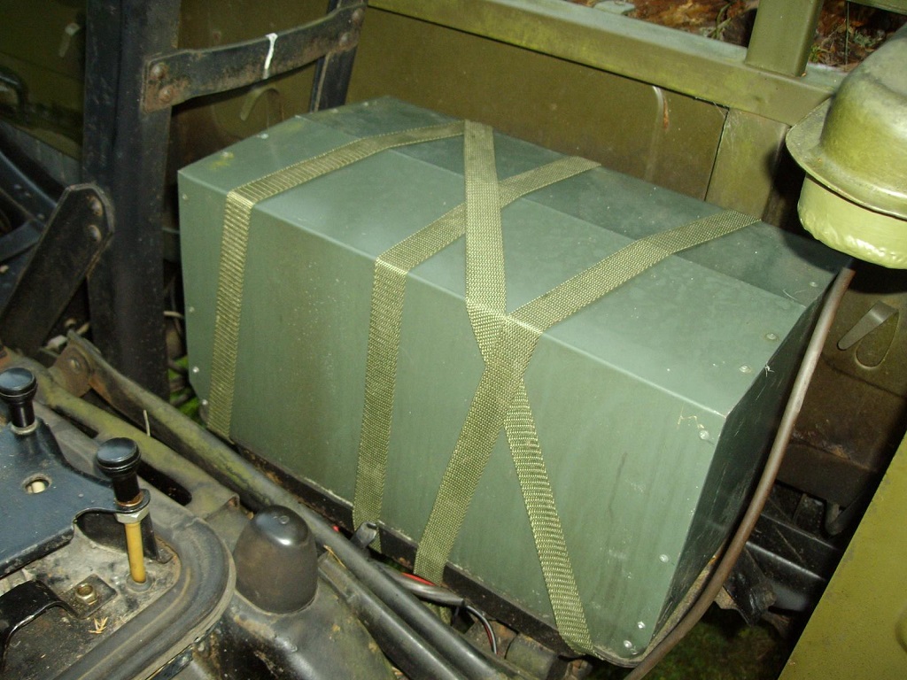

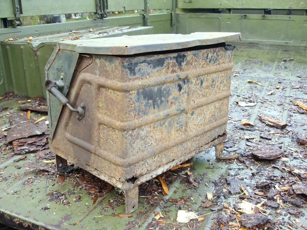

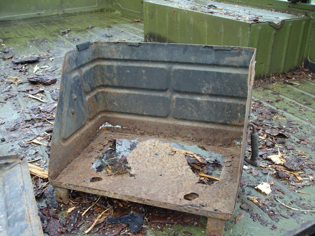

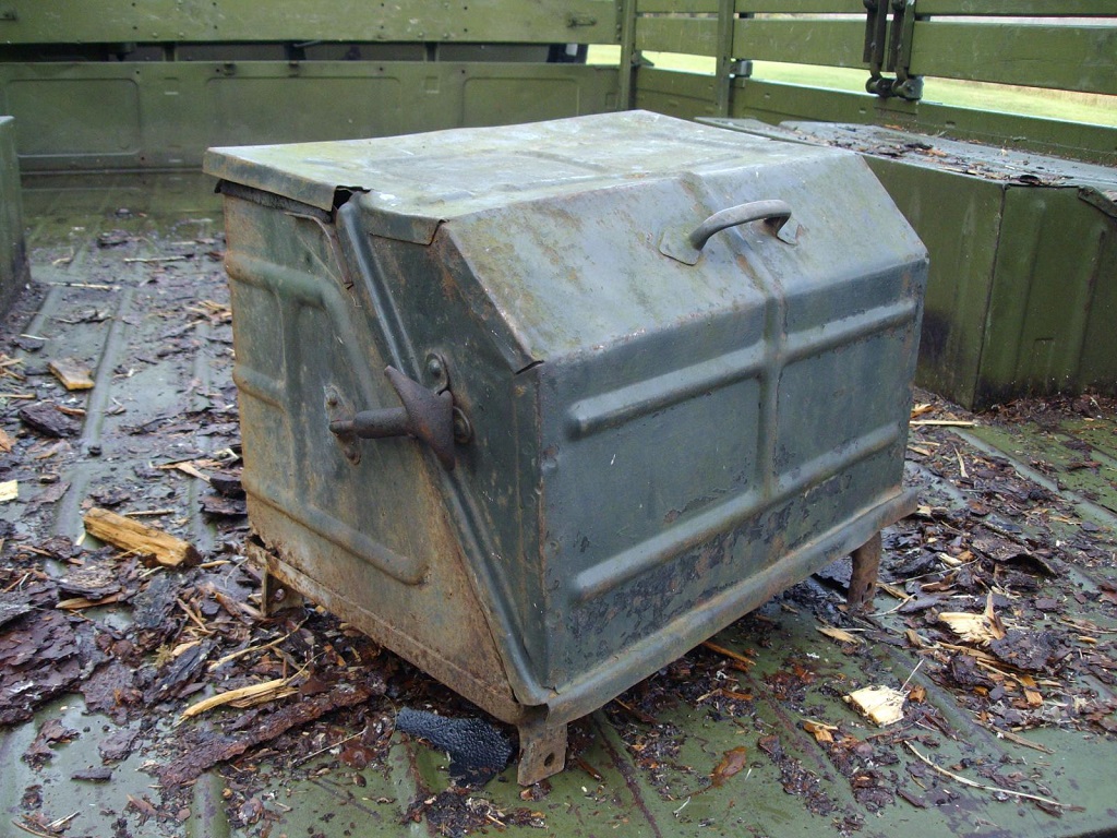

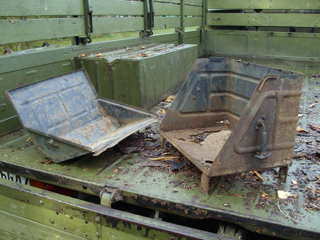

Оригинальный чехол батареи Я только что получил, необходимость восстановление. когда я нахожу время, то самое время это сделать:
