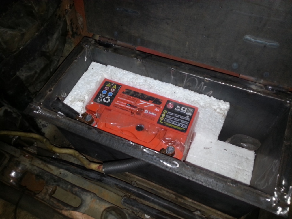

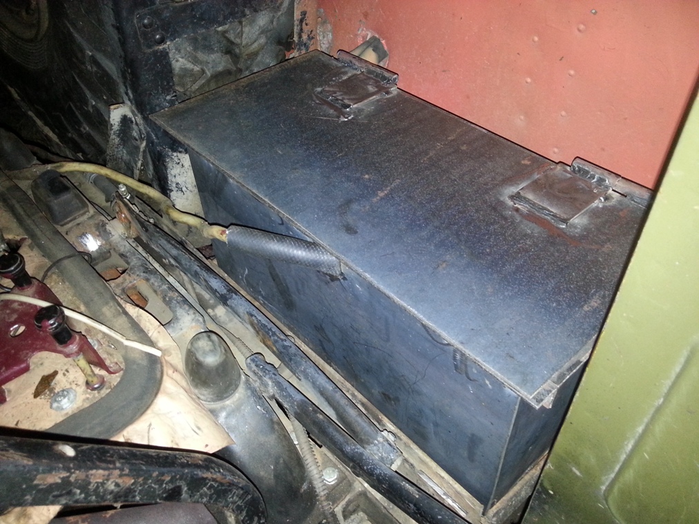

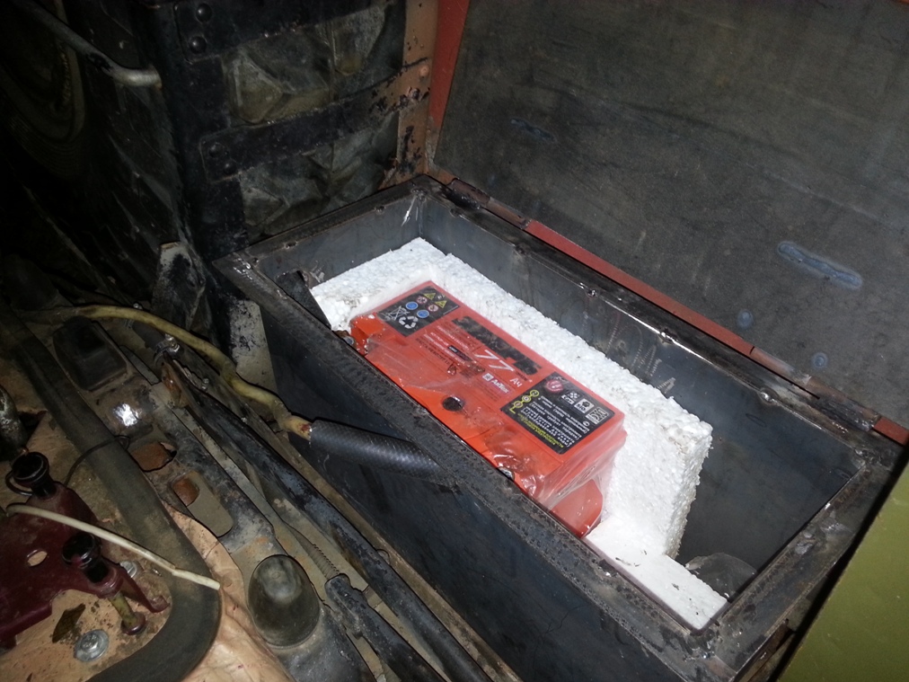

Исполнили ящик для аккумулятора. С запасом, думаю сделать маленький рундук, м/б под инструменты?

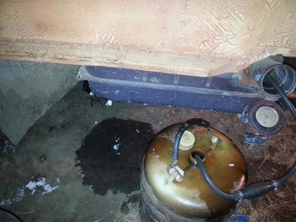

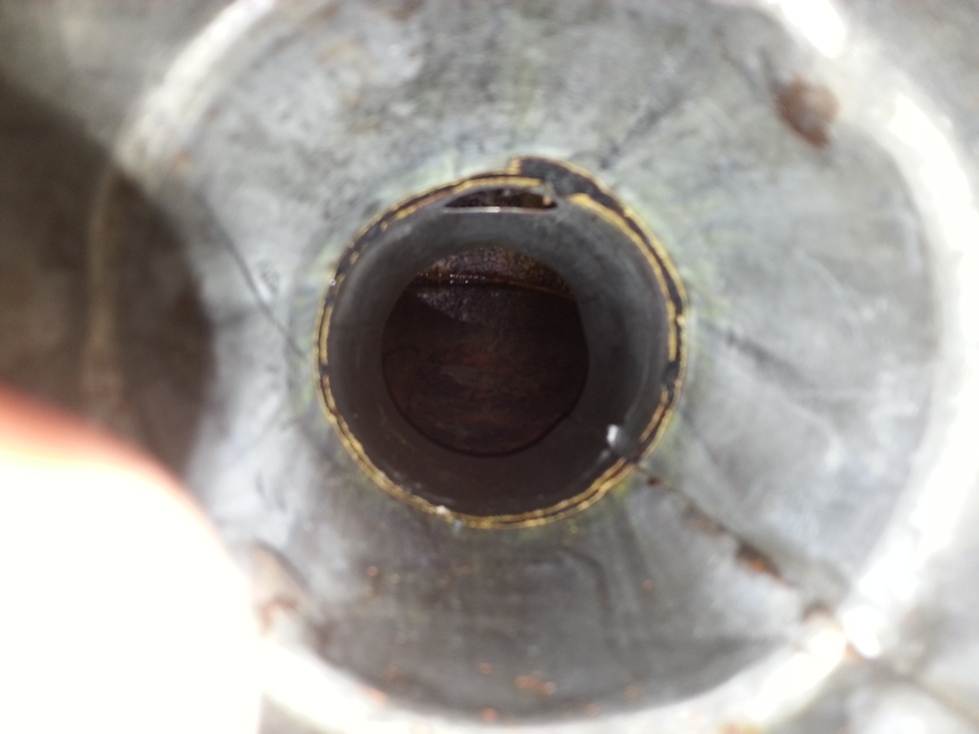

Я унижен и раздавлен - за неделю стояния потёк правый бак... :x

собственно вот...
Sakhalinec
Сообщения: 1759
Откуда: Сахалин
Поблагодарили: 49 раз
Re: Газ 66 - моя Шишига.
Сообщение Sakhalinec »
Я мучатся с дырками не стал! просто сварил новые из нержи, и размерчики увеличил,да и пробки заменил на закрутки (надёжнее от воды).
Я заделал холодной сваркой. Два года про течки не заметил.

Я уже заварил и покрасил раз. А потом после новых прокладок из пожарного шланга он потек. Буду паять!
