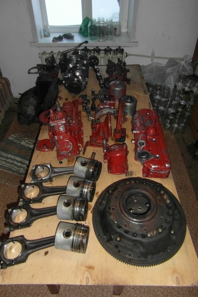

сегодня начал разбирать,при снятом радиаторе, вылез первый "косяк" неправильной установки двс,оторвало-порвало подушку мотора,.........герметика не жалели,....никуда,....
Благодарил (а): 267 раз
Поблагодарили: 264 раза
Re: Мой отчет по установке Д-245 в ГАЗ-66
выдернул распред-вал,(игра в 4-ре руки :lol: ,мешают стаканы))))),продувка в 5-той шейке ,в блоке вверх(в головку)продувалось отлично,при продувке в низ(внутрь масленной общей магистрали) воздух выкидывал шланг,...канал был закупорен ,при сильном давлении воздуха(около 10кг),вылетело масса ошмётков герметика,...вот вроде в чём была проблема.. с общей масляной магистрали,давление масла,приходит на 3-тью шейку распредвала,и на 1-ую(по каналу в распредвале и на 2-рую)и на 5-ую(по каналу в распредвале и на 4-тую)и с пятой подымается наверх,в головку для смазки оси коромысел,...,могу ошибатся,конечно,может кто сталкивался-поправит-подскажит,хотя вроде продувка показала-вроде-так.
закрыв третью,и первую,при подаче воздуха в пятую(вниз,в общую,магистраль) воздух шипит с обшего входа масла(сбоку на блоке)....продул все каналы,первый,третий,пятый(в блоке)вроде всё и везде продувается....
сижу теперь ,думаю,...что в колене?х.з.....
разбирать -снимать мотор , :( в раздумьях...

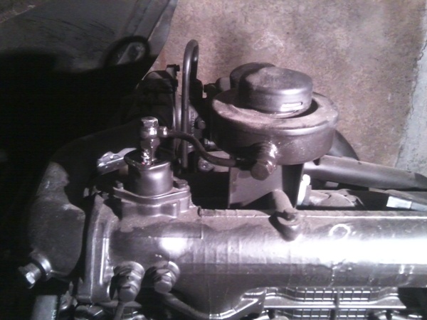

*DoC*
Сообщения: 11
Зарегистрирован: 25 окт 2011, 13:26
Сообщение *DoC* »
Что это и зачем?
lafet77
Сообщения: 9
Зарегистрирован: 01 июн 2010, 22:06
Сообщение lafet77 »
Это предпусковой подогрев.
