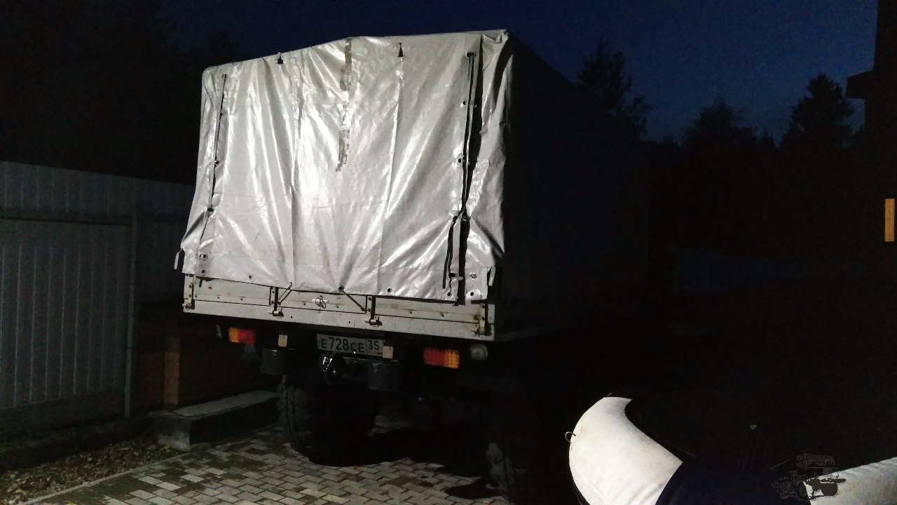

Спит

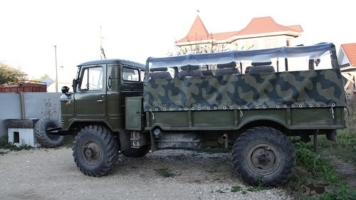

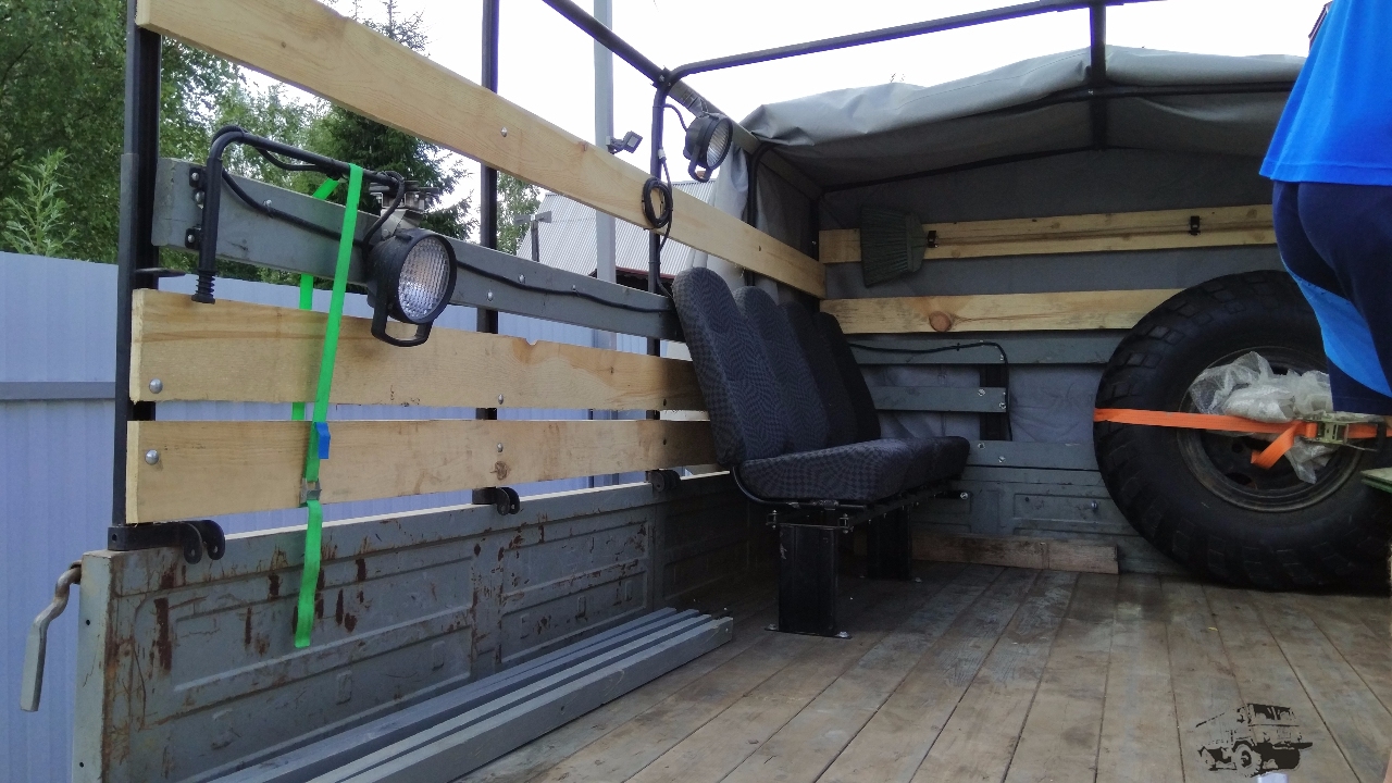

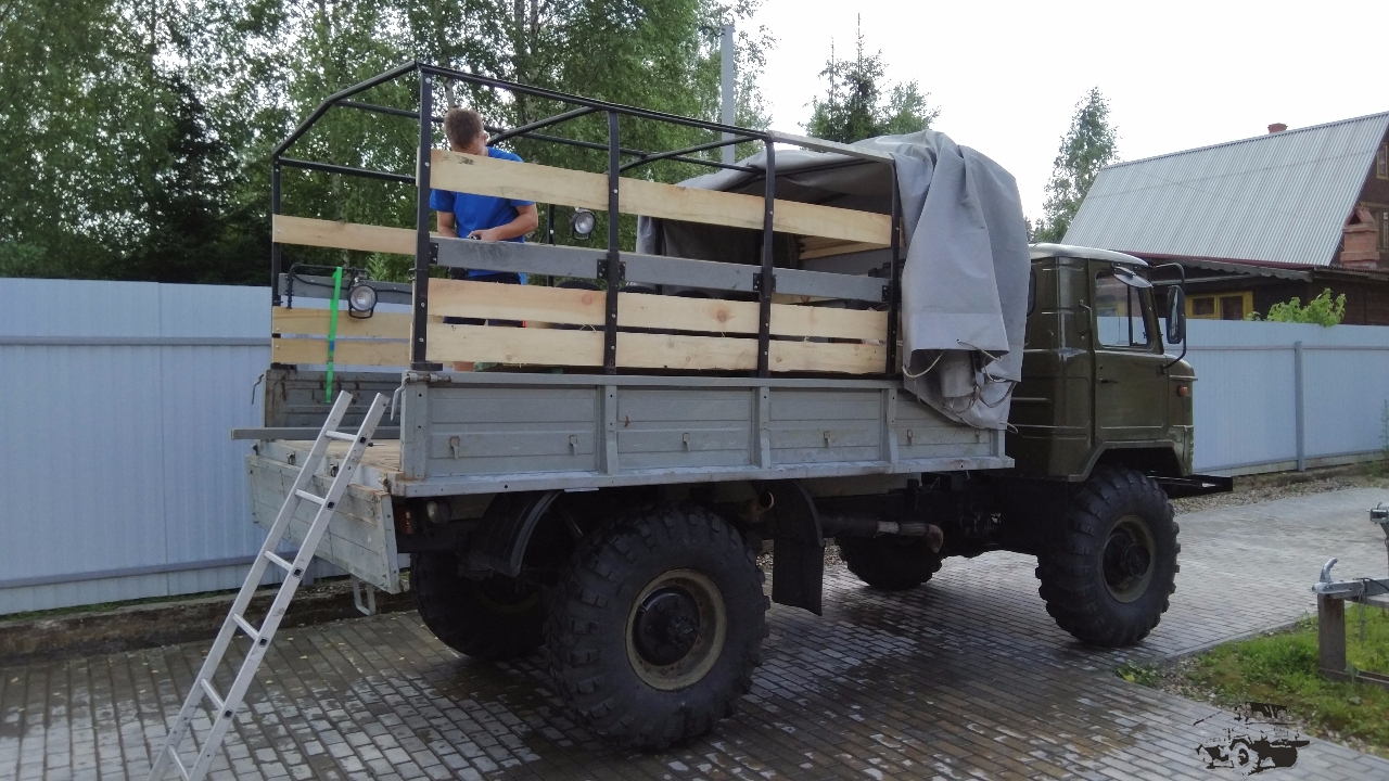

Решил кое чего доработать в кузове
ТРЕНЕР
Avalanch
Сообщения: 1918
ГАЗ 66 АКПП
Сообщение Avalanch »
решил снять металлические палки каркаса
они рвут тент и вместо них внедрил деревянные березовые палочки

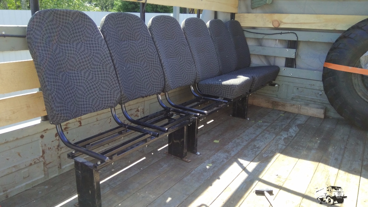

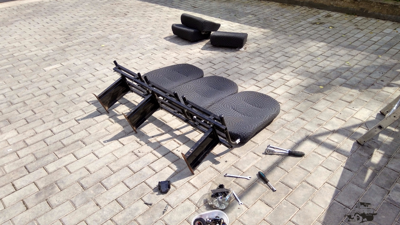

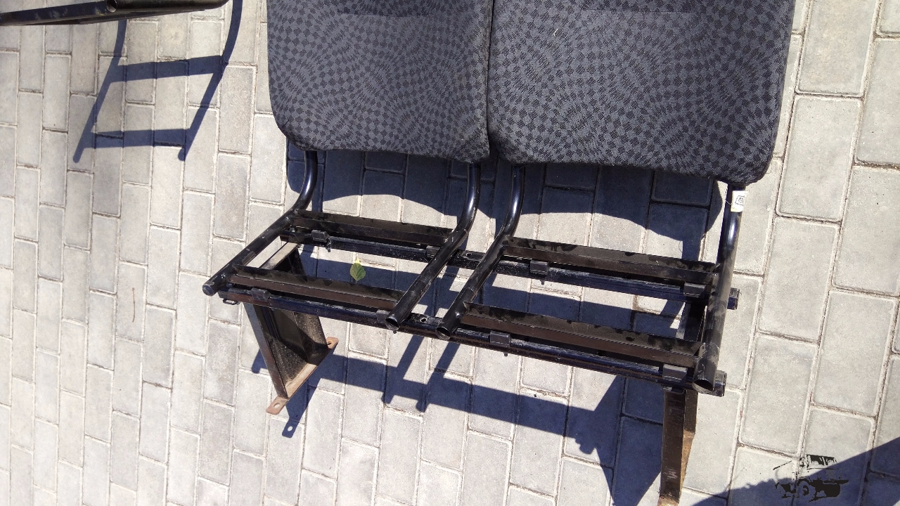

так же занялся установкой сидений
ТРЕНЕР
Avalanch
Сообщения: 1918
ГАЗ 66 АКПП

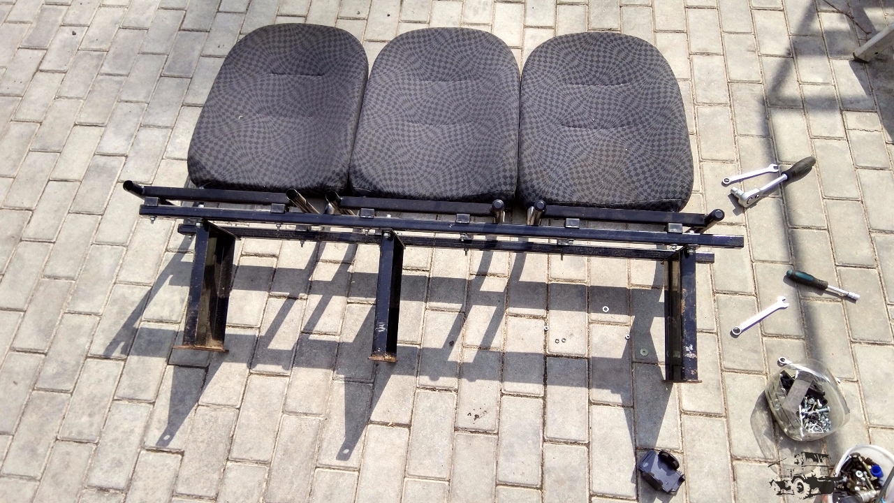

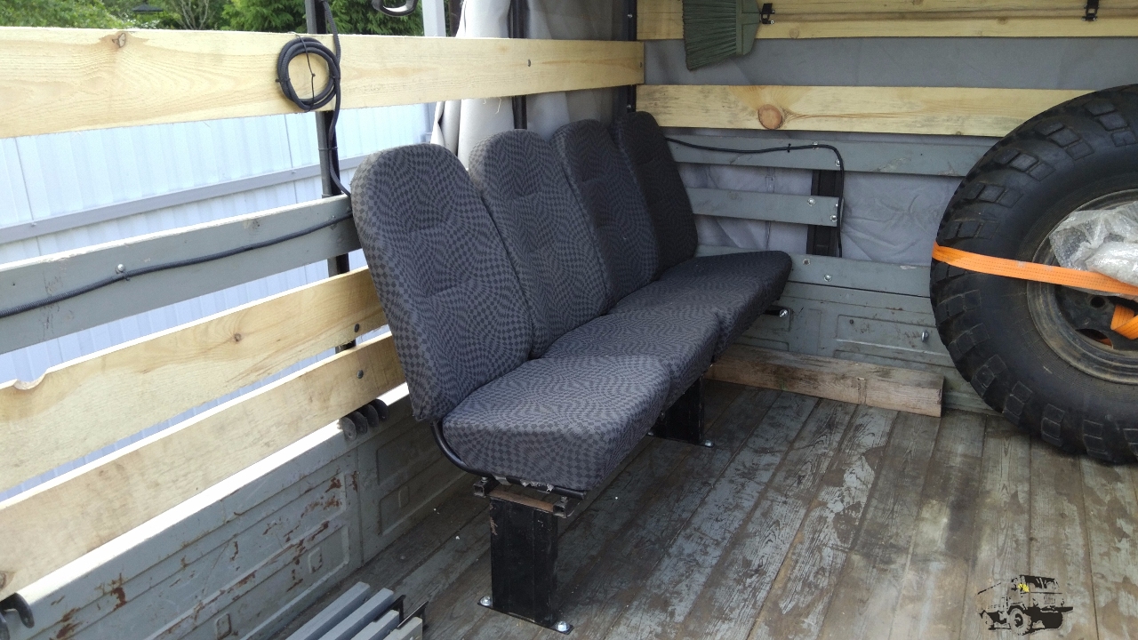

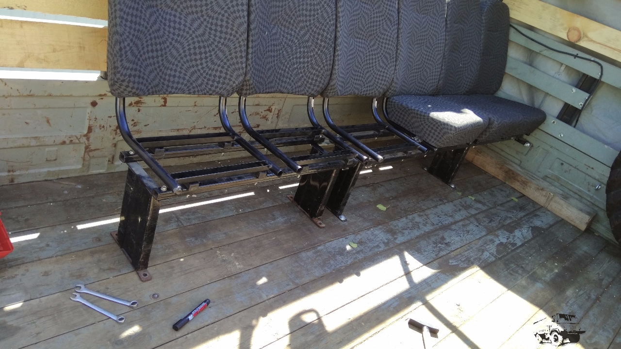

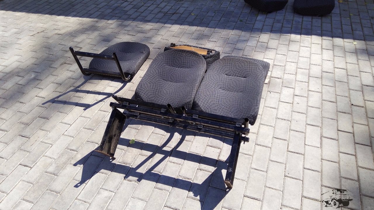

собрал композицию из 4 и 2 сидений
ТРЕНЕР
Avalanch
Сообщения: 1918
ГАЗ 66 АКПП
процесс установки
ТРЕНЕР
Avalanch
Сообщения: 1918

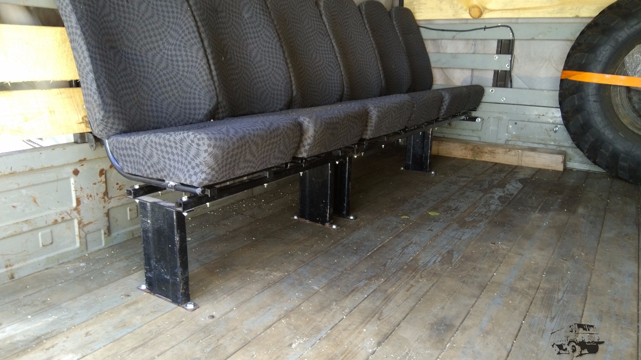

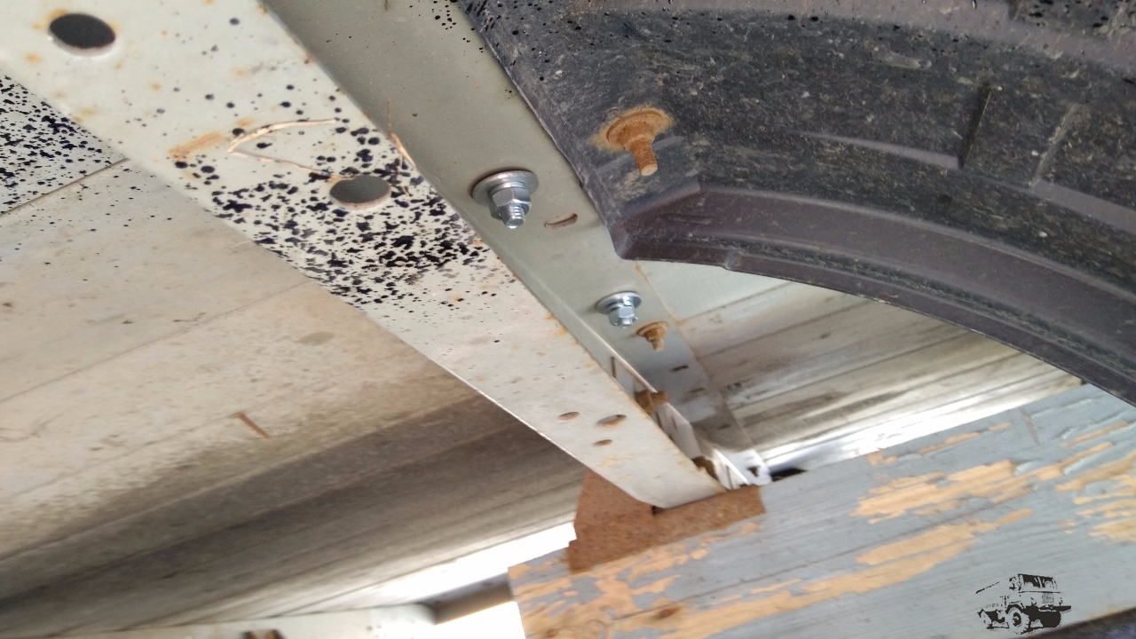

ГАЗ 66 АКПП

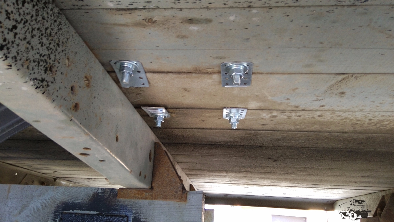

внизу закрепил так
ТРЕНЕР
Avalanch
Сообщения: 1918
ГАЗ 66 АКПП

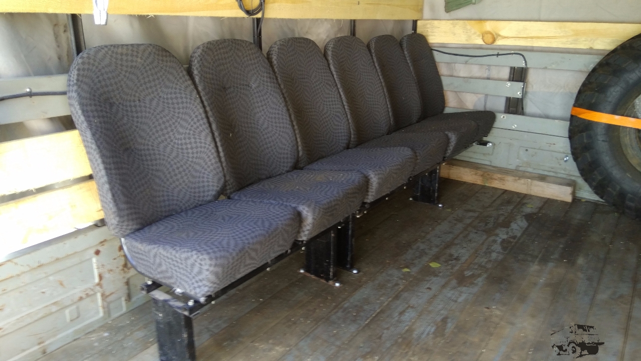

ну и получилось вот так )
ТРЕНЕР
Avalanch
Сообщения: 1918
ГАЗ 66 АКПП
проверили вчерась 80 км маршем
правда по асфальту
6 человекам сидеть удобно и комфортно
