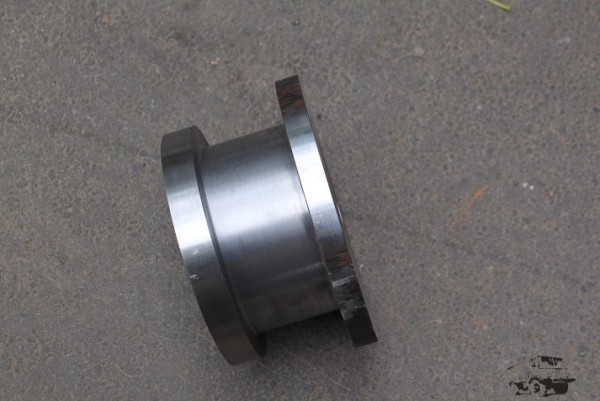

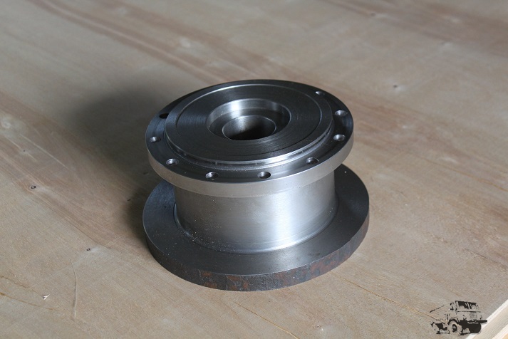

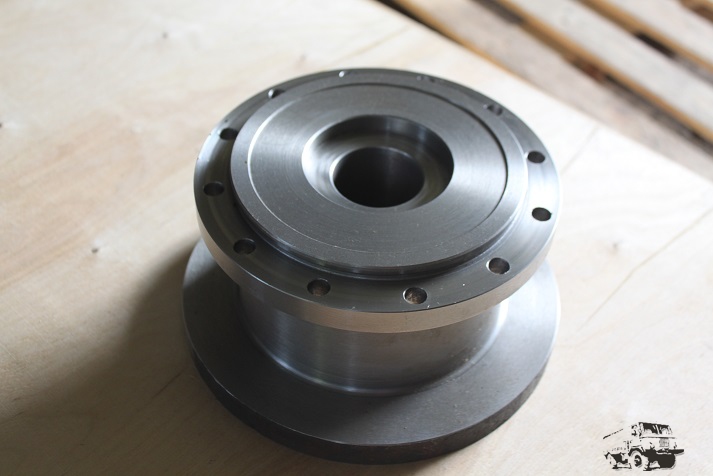

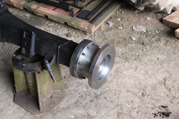

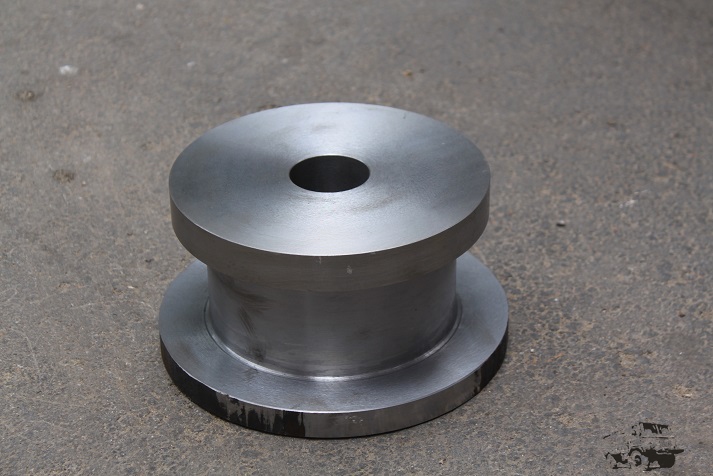

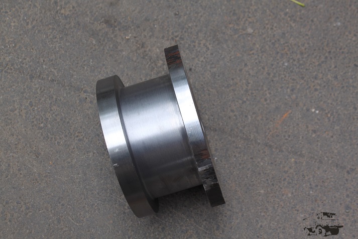

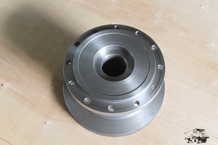

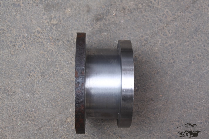

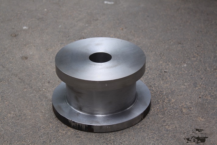

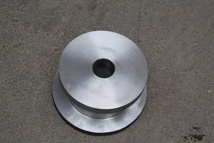

А тем временем дип-300 выточил переходники мост-бортовая из 230го круга 8)
осталось просверлить отверстия и сделать пазы под сальник
продолжение следует...
зы 3 остальных переходника не в кадре

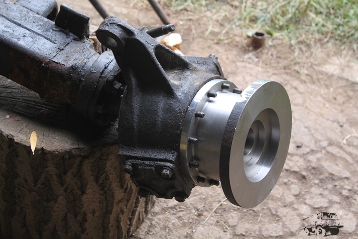

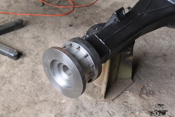

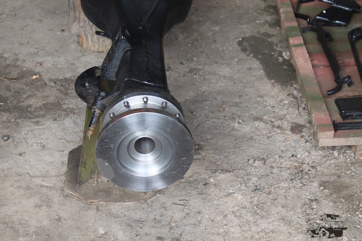

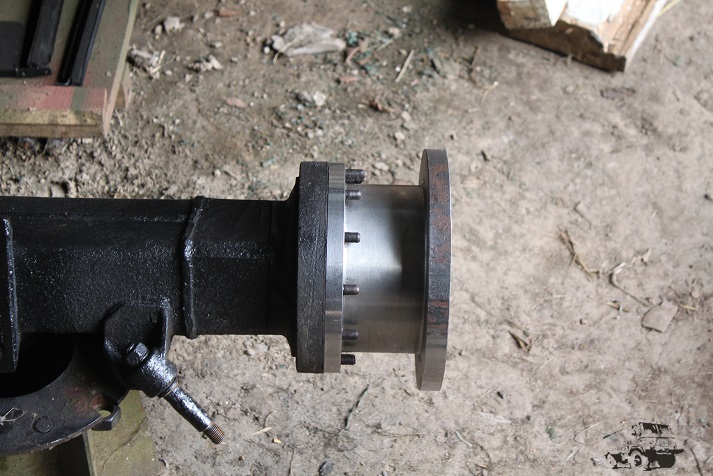

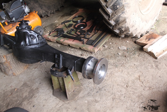

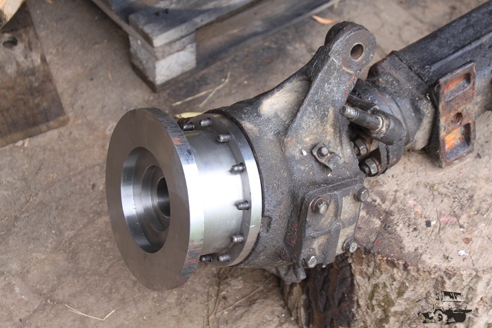

примеряем переходник к заднему и переднему мосту 8)
все идеально,теперь надо просверлить отверстия под бортовую

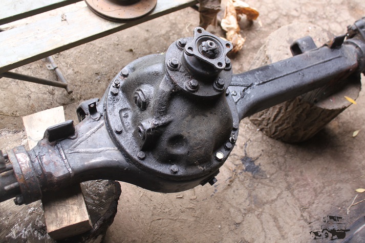

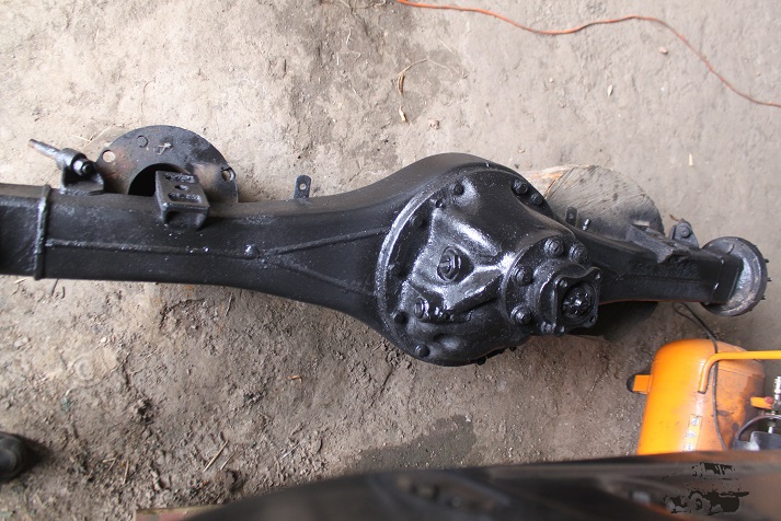

да кстати :D
оба редуктора успешно перевернуты и закреплены)
+79028416344,Дмитрий

Dmitriy7171 писал(а):[post]333984[/post] примеряем переходник к заднему и переднему мосту 8)
Кулак выдержит? На сивере сделан доп кронштейн.

я так и не понял зачем редуктор переворачивать :roll:

Lord Set писал(а):[post]334022[/post] я так и не понял зачем редуктор переворачивать
в бортовой нет промежуточной шестерни,и если не перевернуть редуктор,то вперед будет ездить только на задней передаче :D
