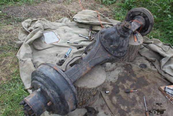

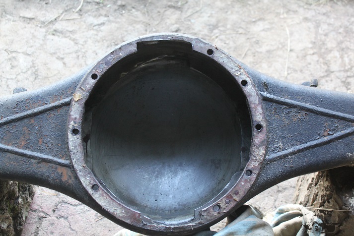

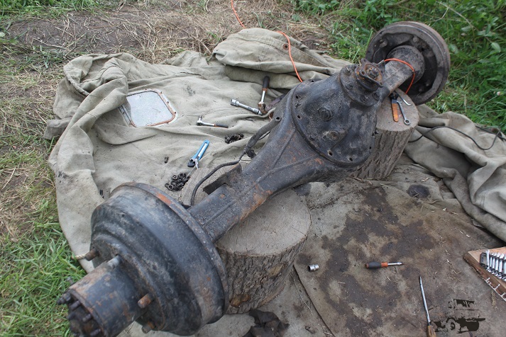

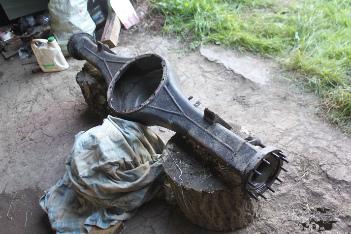

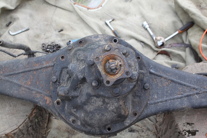

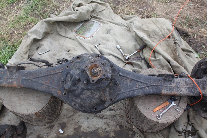

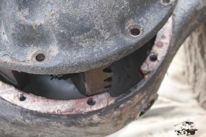

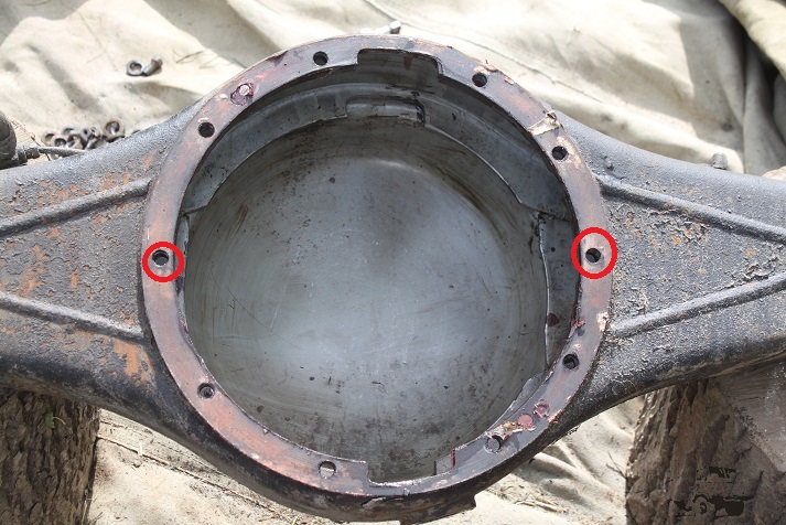

Всем привет!
Пробовал сегодня перевернуть редуктор на заднем мосту
Ничего сложного,2 отверстия совпадают(на фото отмечены красными кружками)
Еще надо подрезать выемки в чулке под большую шестерню
Подрезал,привернул на два болта,вставил полуоси,все закрутилось в нужную мне сторону 8)
Осталось просверлить новые отверстия и прогнать резьбу
Продолжение следует)

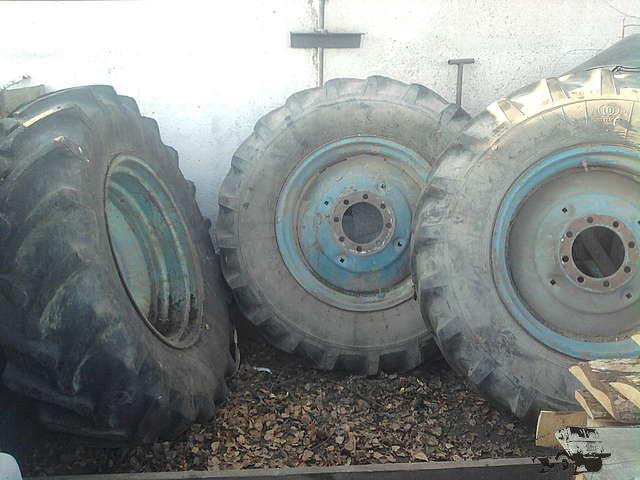

Диски:
Диск колесный трактора DW 14x30
Типоразмер диска DW 14x30
Каталожный номер диска  50-3107020
Применяемость
МТЗ-80/ 82/ 822 /538/ ;
ЮМЗ-6,ЛТЗ-155
Рекомендуемая шина 16,9 R30 18,4L-30
Диаметр ступичного отверстия мм      199
Расположения крепежных отверстий 8x250
Диаметр крепежного отверстия мм 24
Вылет диска мм Et +125
Масса диска кг 52,9

Дим, а зачем тебе эта редкая 319я, Ф-2АД 100кг весит, и на 10см уже, всего 40см против 50, разве так критично? Или устойчивость при крене заметно даёт плюсов?
А диск вроде тот что на Ф-2АД как раз идёт, мне кажется на 319ю на него как в ГАЗ-66й - КИ-58 на штатный диск от К-70?
Dmitriy7171
ПСИХ
Сообщения: 1409
Откуда: ЦФО Тула
Благодарил (а): 67 раз
Поблагодарили: 9 раз
Мой шесть шесть.
Сообщение Dmitriy7171 »
Yuraz писал(а):[post]333074[/post] Дим, а зачем тебе эта редкая 319я, Ф-2АД 100кг весит, и на 10см уже, всего 40см против 50, разве так критично? Или устойчивость при крене заметно даёт плюсов?

Dmitriy7171 писал(а):Пробовал сегодня перевернуть редуктор на заднем мосту...
А для чего ты это сделал?
Сообщения: 1678
Откуда: Н. Тагил
Благодарил (а): 21 раз
Мой шесть шесть.
Сообщение Илья. »
[ref]Dmitriy7171[/ref], а не проще задний мост целиком перевернуть было?
Сообщения: 7097
Благодарил (а): 53 раза
Мой шесть шесть.
щиты тормозные переворачивать . Трубки по другому пойдут . Подкачка опять же .
Сообщения: 6010
Мой шесть шесть.
rencom писал(а): щиты тормозные переворачивать . Трубки по другому пойдут . Подкачка опять же .
Это в связи с тем, что будут стоять не штатные диски или еще есть причина?
Сообщения: 7097
Мой шесть шесть.
e2-e4 писал(а):[post]333131[/post] Это в связи с тем, что будут стоять не штатные диски или еще есть причина?
http://gaz66.ru/forum3/viewtopic.php?p=332851#p332851
Сообщения: 6010
Мой шесть шесть.
Теперь понял :D
Сообщения: 1678
Откуда: Н. Тагил
Мой шесть шесть.
Сообщение Илья. »
rencom писал(а):[post]333129[/post] щиты тормозные переворачивать . Трубки по другому пойдут . Подкачка опять же .
чот я вовсе про это и не подумал.... Хотя мне всё равно кажется проще трубки со щитами перевернуть, чем кучу отверстий насверлить и резьбы прогонять
Сообщения: 7097
Мой шесть шесть.
хотя ... тормозные щиты то как раз отсутствуют )
Сообщения: 1678
Откуда: Н. Тагил
Мой шесть шесть.
Сообщение Илья. »
rencom писал(а):[post]333143[/post] тормозные щиты то как раз отсутствуют
Вооот 8)
Dmitriy7171
ПСИХ
Сообщения: 1409
Откуда: ЦФО Тула
Мой шесть шесть.
Илья. писал(а):[post]333142[/post] чот я вовсе про это и не подумал.... Хотя мне всё равно кажется проще трубки со щитами перевернуть, чем кучу отверстий насверлить и резьбы прогонять
rencom писал(а):[post]333143[/post] хотя ... тормозные щиты то как раз отсутствуют )
Нет друзья!
Проще как раз таки отверстия просверлить и прогнать 8)
а если мост переворачивать,надо рессорные площадки и крепления амортов срезать и переваривать.еще и пробку сливную заново делать.Это ладно задний мост,с ним проще,там вымя посередине.А как вы предлагаете передний переворачивать :?: Новые отверстия просверлить и нарезать резьбу гораздо быстрее и проще.Во всяком случаем для меня.
+79028416344,Дмитрий
