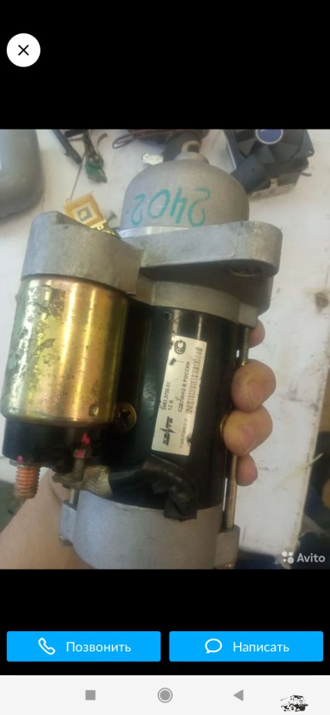

Вот такой стартер,подойдёт на 245 е2? В запас кинуть,мало ли где родной откажет,с кривого хрен запустить.

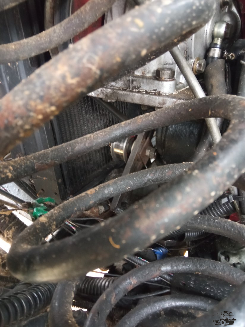

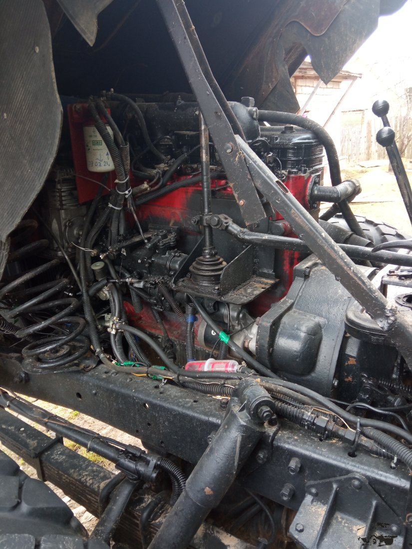

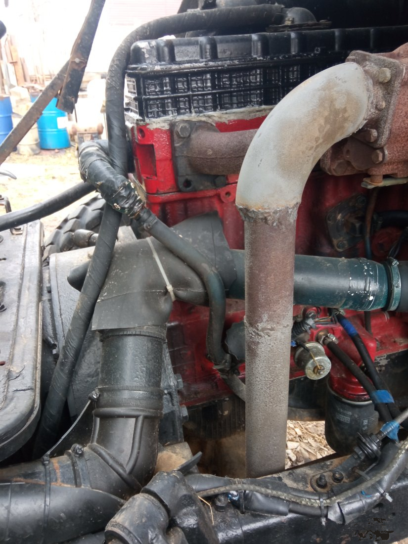

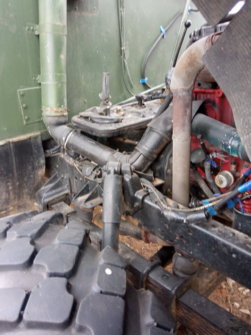

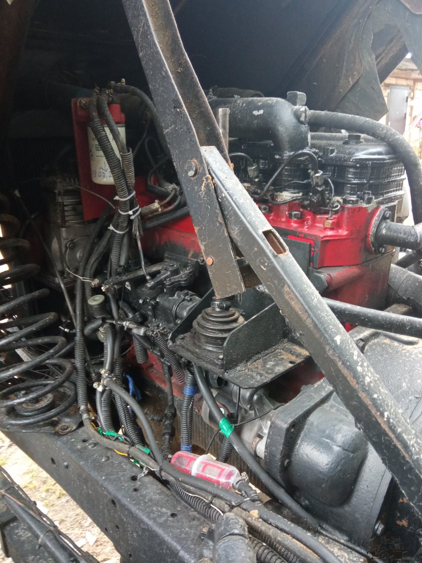

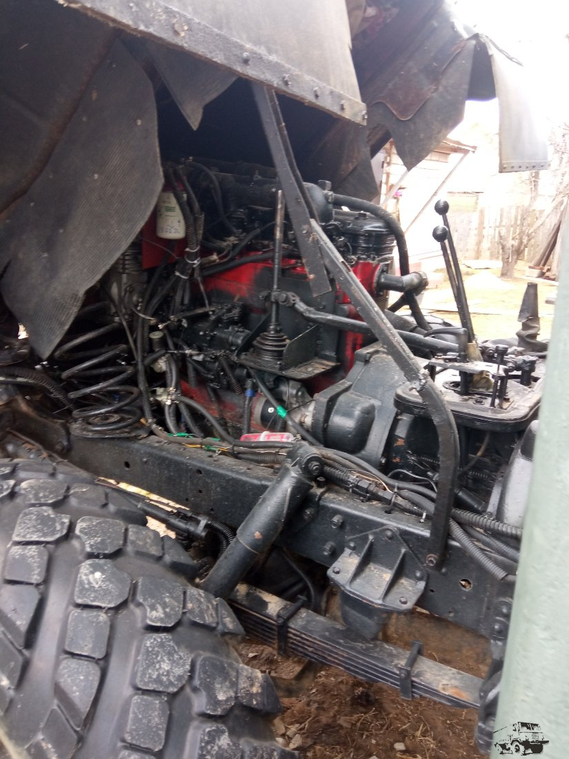

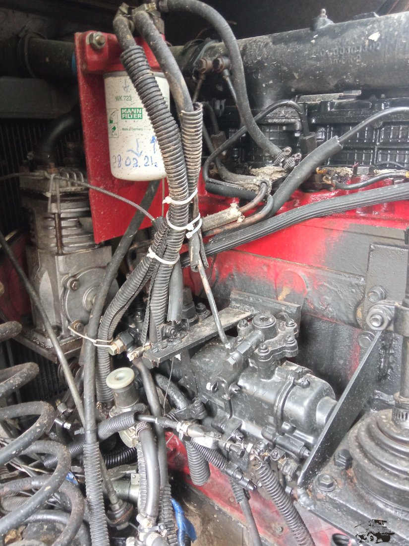

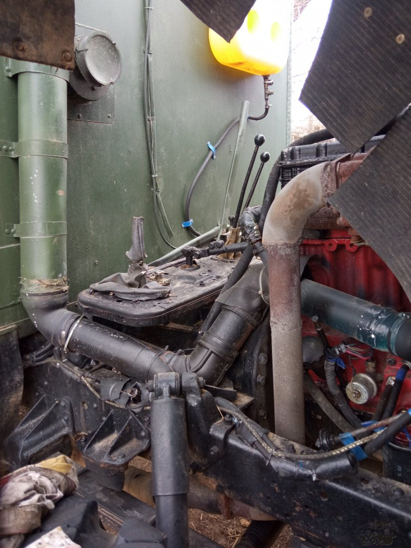

[ref]kolinz[/ref], Вот как мой дизель выглядит.
- Сообщения: 4684
- Модель: МАЗ
- Откуда: Пермь.
- Благодарил (а): 55 раз
- Поблагодарили: 204 раза
Сколь затейливо ты его обвязал.Кронштейн топливного фильтра прямо в лучших традициях белорусских инженеров,хотя он просится,чтоб его перенесли на кронштейн рычага КПП и запитаться имеет смысл из правого бака,количество шлангов по левой стороне уменьшится.Выхлопное колено надо дополнительно закрепить.В входные сфотографирую возможный вариант крепления

Нормально. Вот только изоленты синей маловато, не порядок.

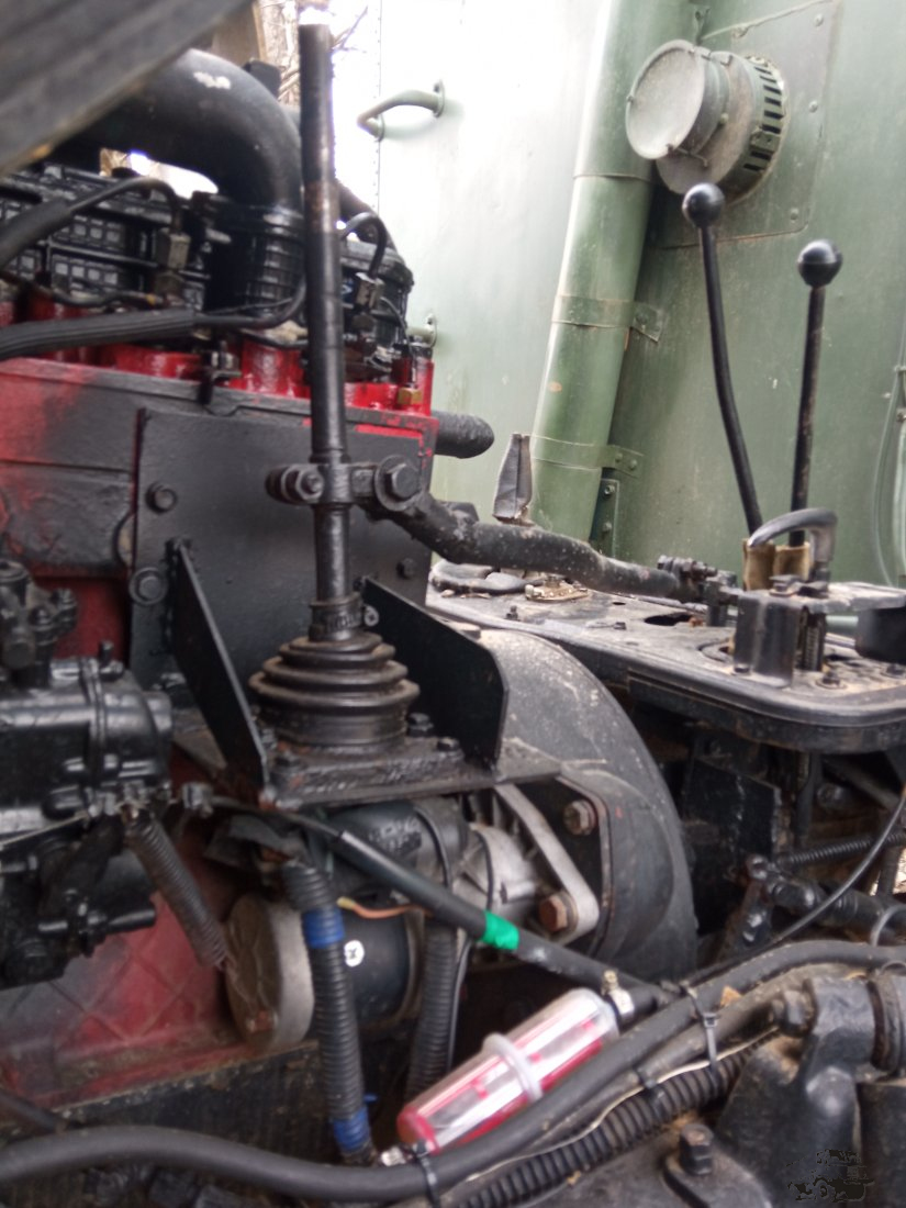

КПП и кулиса у тебя от чего?

Сергей_Шмырин писал(а):[post]434450[/post] КПП и кулиса у тебя от чего?
Думаю от пазика
- DESOTO
- Сообщения: 1032
- Благодарил (а): 5 раз
Да, действительно от Пазика, теперь как на жигулях скоростя переключаю, не надо руку изворачивать как циркачу. Расход по сравнению с бензоагрегатом, (даже это недоразумение и мотором то назвать нельзя) ничтожен, к тому же ,дизельного топлива можно купить по 30ке у грузовых,но я не покупаю , сам на грузовике катаюсь, так что с топливом проблем нет.
Сергей_Шмырин
- Сообщения: 116
- Зарегистрирован: 07 апр 2013, 17:08
- Откуда: Кировская обл.
[ref]DESOTO[/ref], А фото рычага переключения при опущеной кабине нет?
