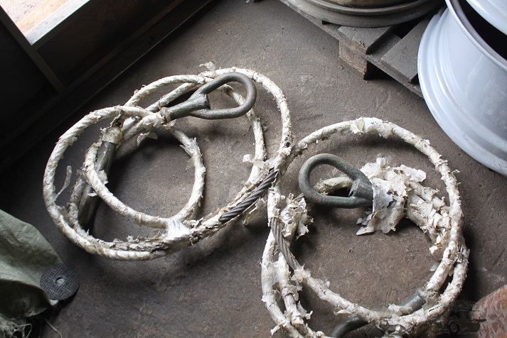

Прикупил для ПАПЫ пару тросов
длина 4м,диаметр 18мм

Avalanch писал(а):[post]326318[/post] Почем брал ?
2.5тр/шт

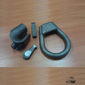

дороговато, цена магазинская какая то. юзают ещё чекер треловочный, крюк с одной стороны меняют на второе кольцо с клином, в продаже все есть, и получается бюджетнее, и ничуть не хуже. По длине трос можно подобрать какой надо.
В общем кому надо трос, главное найти пару колец под свой диаметр троса, для чекера, в продаже, у себя в городе. Трос рвется - кольца переставляем на новый трос и всё.

Yuraz писал(а):[post]326353[/post] дороговато, цена магазинская какая то.
для меня не дорого

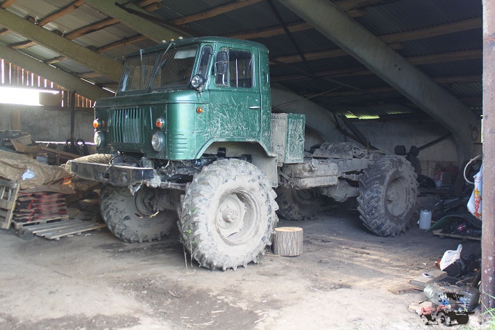

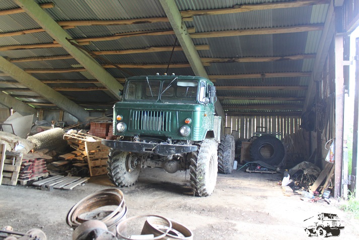

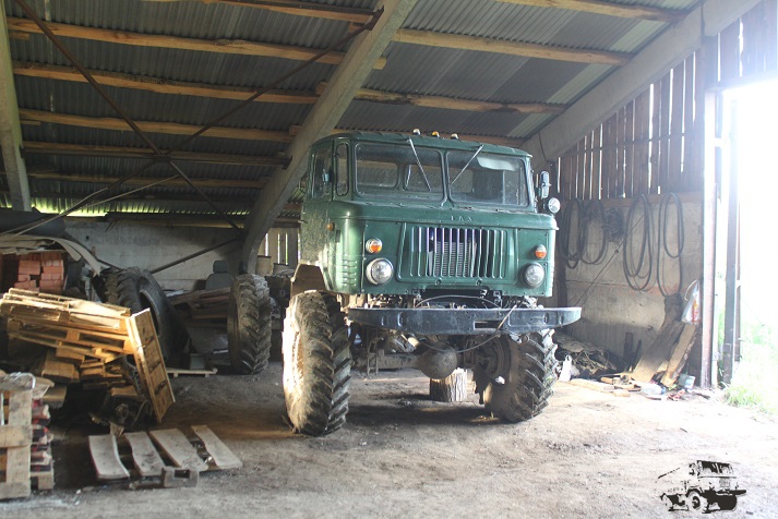

Мой шесть шесть.

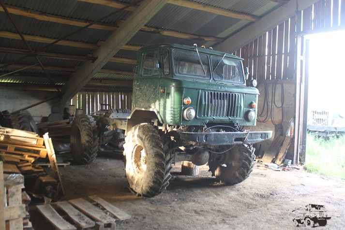

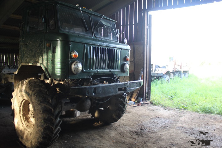

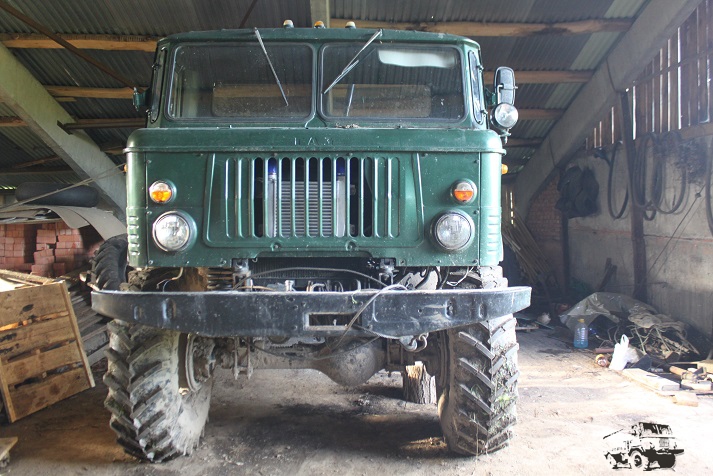

Наконец руки дошли убраться в гараже и загнать туда 66
+79028416344,Дмитрий
- ВеАн59
- Сообщения: 2898
- Откуда: г.Пермь
- Благодарил (а): 308 раз
- Поблагодарили: 17 раз
Мой шесть шесть.
А мне гараж понравился большой и просторный!!!

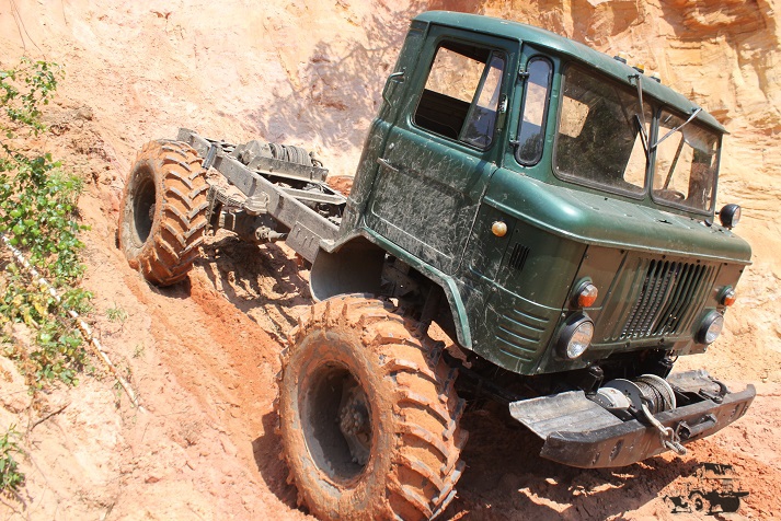

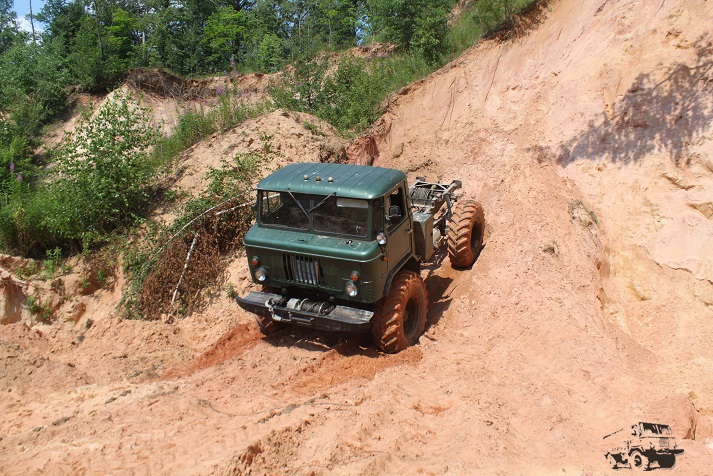

Мой шесть шесть.

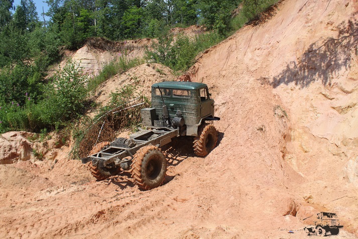

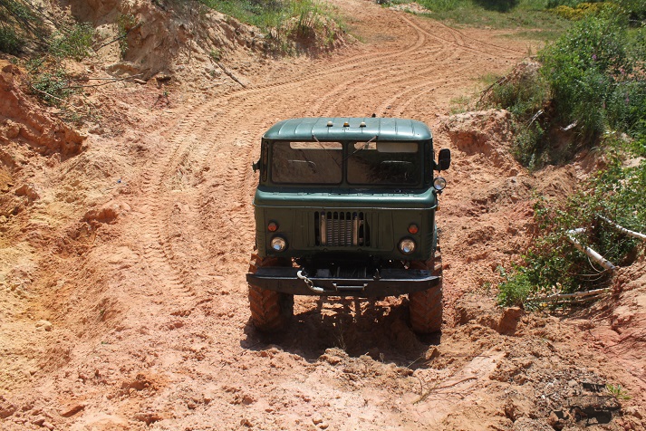

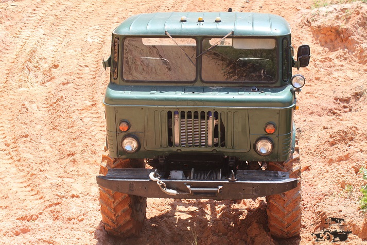

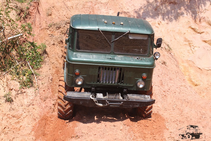

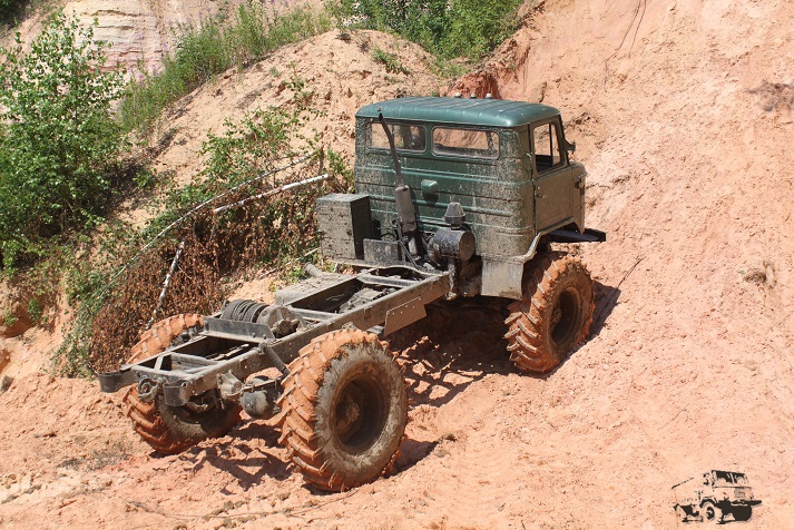

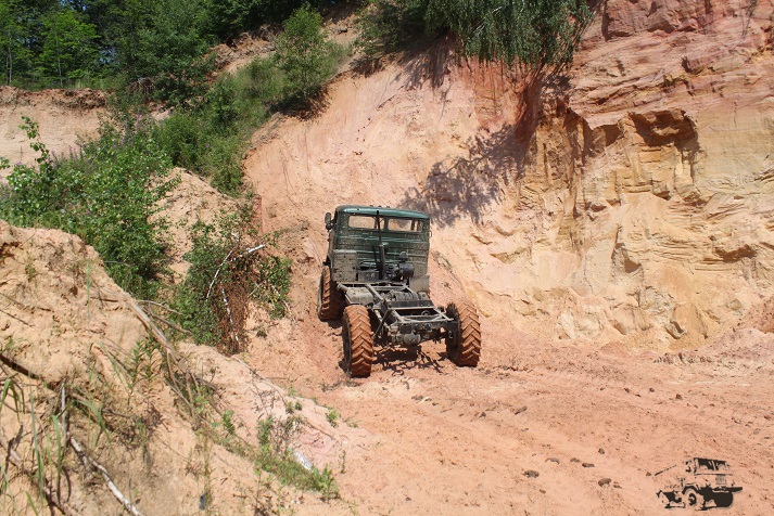

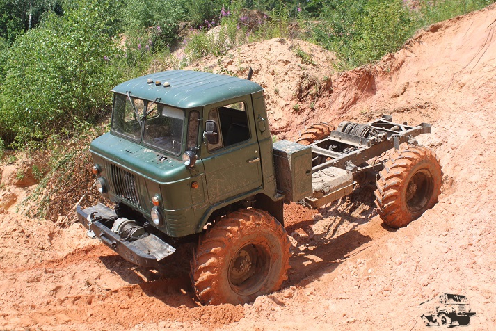

Всем привет!
выдался денек свободный,заменил стоковую лебедку на лебедку бтр
Ну и покатался немного
грязь в наших краях высохла,гоняю по песку
- Штурман
- Сообщения: 2473
Мой шесть шесть.

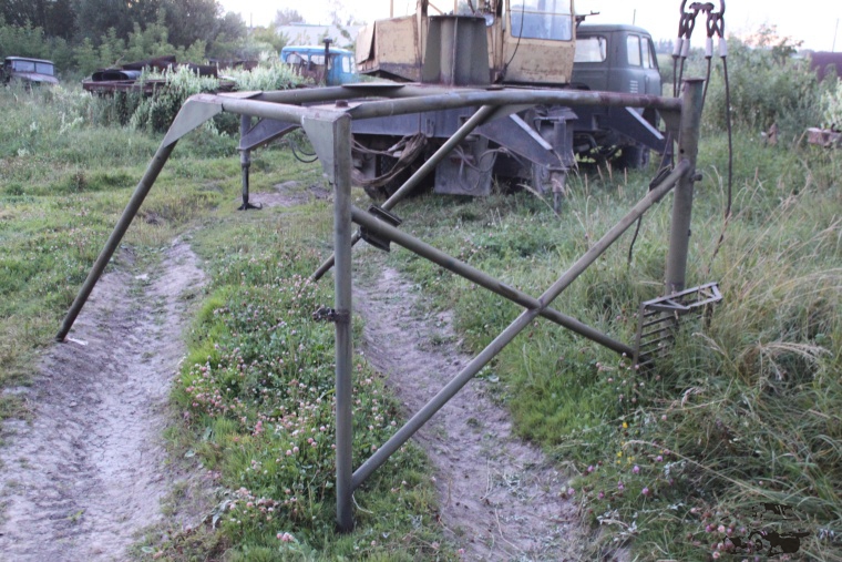

Ну вот, каркас безопасности сварить и можно в триале участвовать... Или самому по буеракам ползать...

Штурман писал(а):[post]328190[/post] Ну вот, каркас безопасности сварить и можно в триале участвовать... Или самому по буеракам ползать...
заготовка для каркаса уже есть
