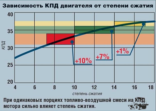

[ref]Mikhail.Sukhanov[/ref],
Я боюсь нет смысла . табличка даст понимание этого . на степени сжатия 10-14 обычным октан корректор не справится нужна компьютерная система , а это установка инжектора . стоимость с работой и отладкой порядка 100.000 рублей , и при всех прочих на данный момент проще купить другой двигатель если у вас нет личного интереса с этим морочится , так при определенных доработках и не сильном наддуве порядка 0.5-0.6 бар мощность вырастет порядка 60%

RAT писал(а):[post]394443[/post] боюсь нет смысла . табличка даст понимание этого
Хорошая табличка, спасибо. Сохраню ее себе.

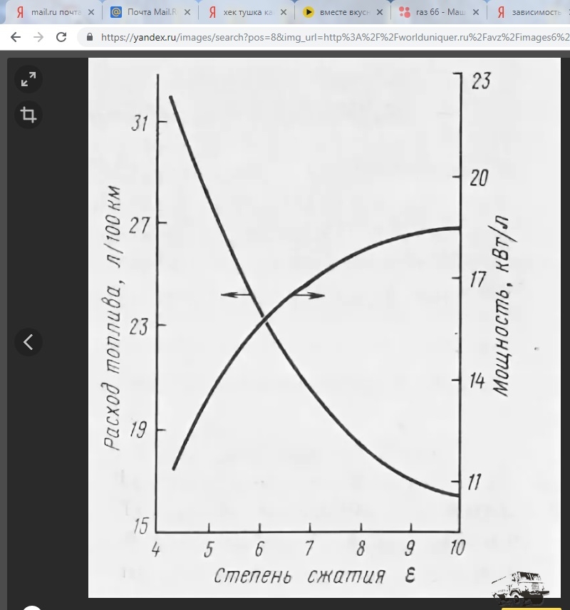

Мне еще один график показался полезным:
Тут нет привязки к топливу , более высокооктановые бензины более энергоемки , для них требуется своя степень сжатия , это похоже на 76-80 бнзин если узнать от какого года таблица возможно он был высооктановым до 50 годов 62 был высокооктановым
Повторюсь если нет личного интереса , замена двигателя будет дешевле в 100.000 можно воткнуть 245.9 превосходящий родной по крутящему моменту почти в 2 раза , а за 150.000 там движка будет на 700 момента и 210 сил.
Да при отстегнутом мосту расход на отстроеном движке 80-90 21 литр , при пристегнутом 80-90 25+ , при 65-75 23 литра.
