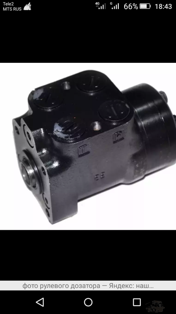

Имеется рулевой дозатор с мощного погрузчика, Хочу переделать снизу к рулевой колонки ГАЗ 66, кое-какие мысли имеются, осталось найти время и кое-какие запчасти :wink:
Алексей58
Ефрейтор
Сообщения: 877
Откуда: Пенза
шишига 1967 года выпуска
Сообщение Алексей58 »
Вот примерные его фото

а вот скажи мне этот редуктор новый он просто как распредилитель работате ?или он сам работает как усилитель?я просто думаю наши инженера как обычно пошли по лёгкому пути и сократили тягу-распредилитель впихнув клапана в редуктор или всё таки получается двойной усилитель на редукторе +на цилиндре
Сообщения: 2434
работает как распределитель
так что без гидроцилиндра на мосту
с него проку как с козла молоко.... :lol: :lol: :lol:
поэтому надо еще шланг тянуть к гидроцилиндру.....
