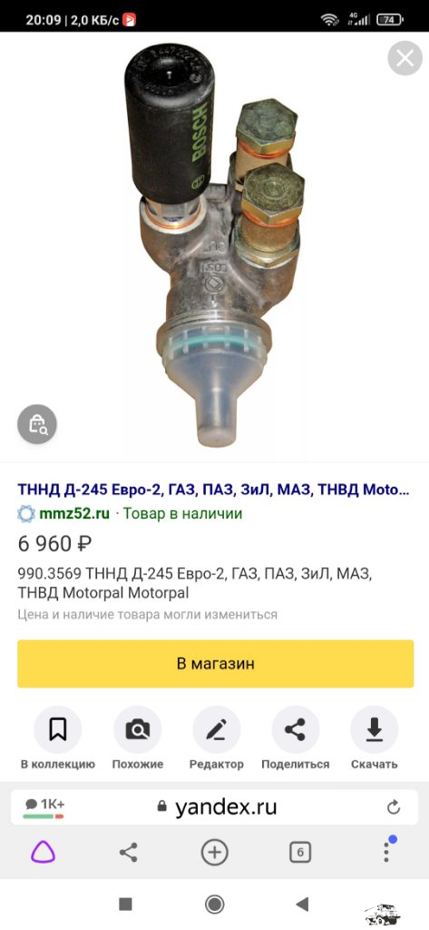

Судя по картинке,изменили конструкцию клапанов.Вероятнее всего,под бошевские таблетки унифицировали.Думаю оба варианта должны работать в насосах с любым евро.

Сейчас заказал такой как на фото. Жду. На днях придет.

Это евро 2. Усиленный шток и увеличенная секция подкачки.

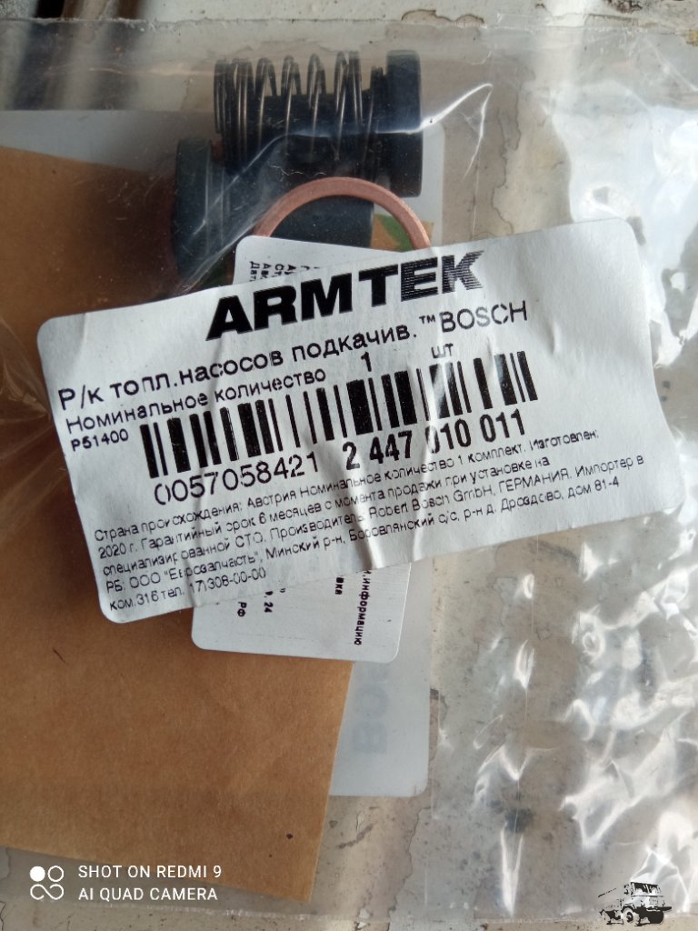

Вот купил такой набор.Вроде должны подойти на тннд 245 го.
