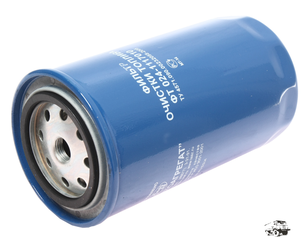

Фильтр вот такой. На нем написано д 260.
