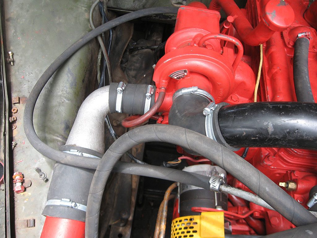

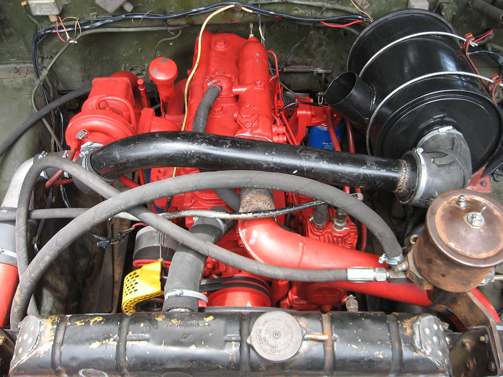

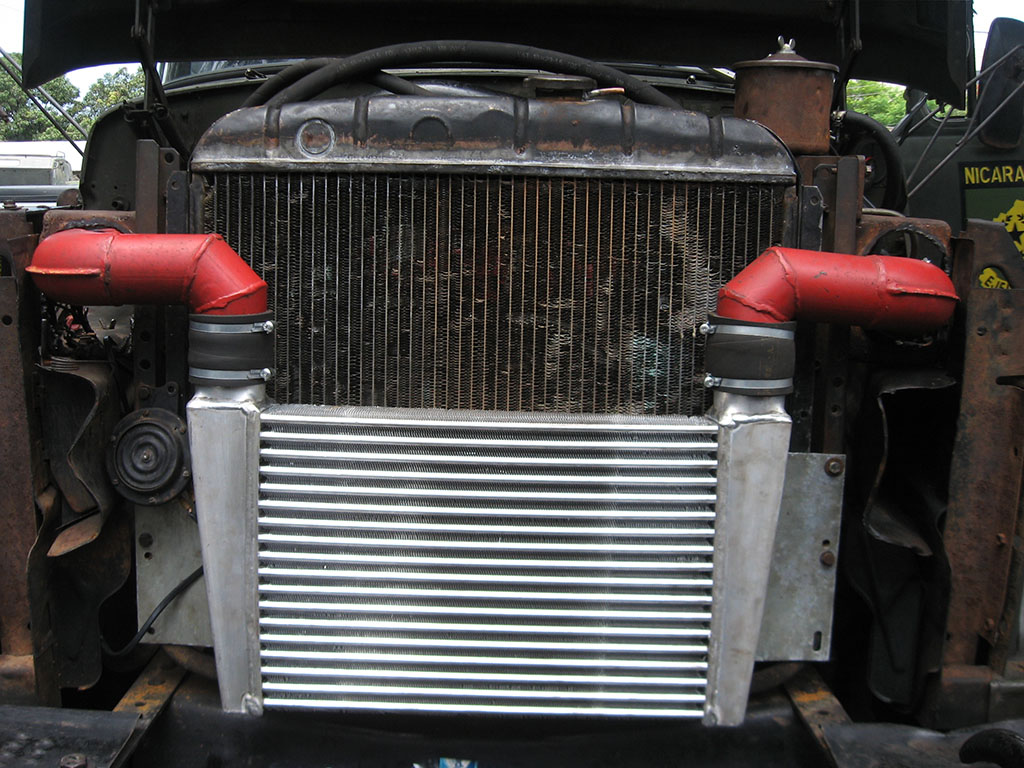

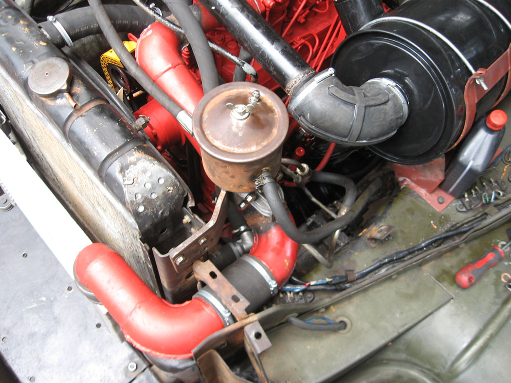

Добрый день всем. Я работаю на ОАО "Минском моторном заводе" и виду тему переоборудование автомобилей ЗИЛ-131, ГАЗ-66. Просматривая ваш форум убедился, что очень мало информации по переоборудованию автомобилей. Выкладываю для желающих фотографии переоборудованного автомобиля ЗИЛ-131. За время работы переоборудовал 13 автомобилей ЗИЛ-131 и 3 автомобиля ГАЗ-66. Будут вопросы задавайте. Для информации двигатель Д-245.9 Ne=100 кВт при 2400 об/мин, Mкрmax=450 Нм. Время переделки 3-4 дняю К двигателю прикладываются интеркулер, воздухоочиститель, воздухопроводы, бачок ГУРа с рукавами, передняя опора и т.д.

Двигатель подбирали в зависимости от характеристик штатного бензинового мотора. Если устанавливать двигатель более высокой мощности и увеличенный крутящий момент, то возможно порвать всю трансмиссию. И вопрос в том, кто и в каких условиях эксплуатирует. В основном все берут мотор Д-245.12С и потом жалуется, что не тянет. Полная масса автомобиля 7 т. и поэтому оптимальный вариант Д-245.9.

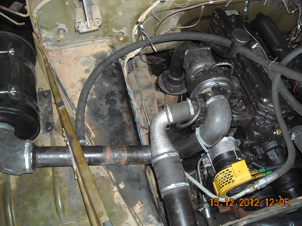

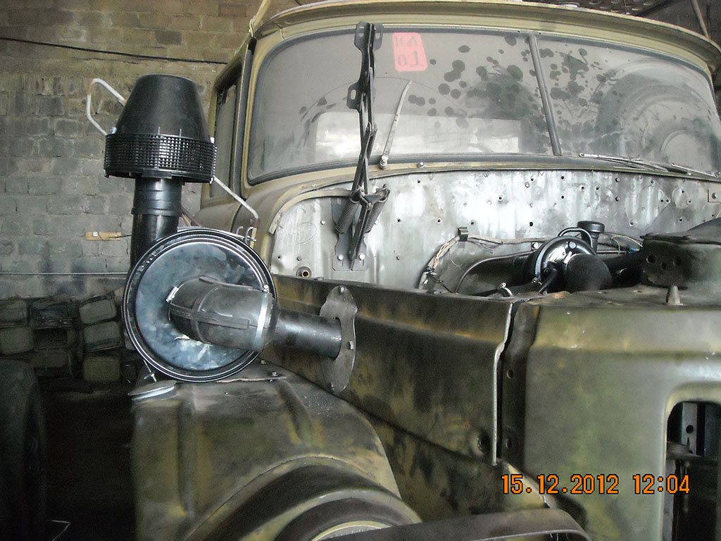

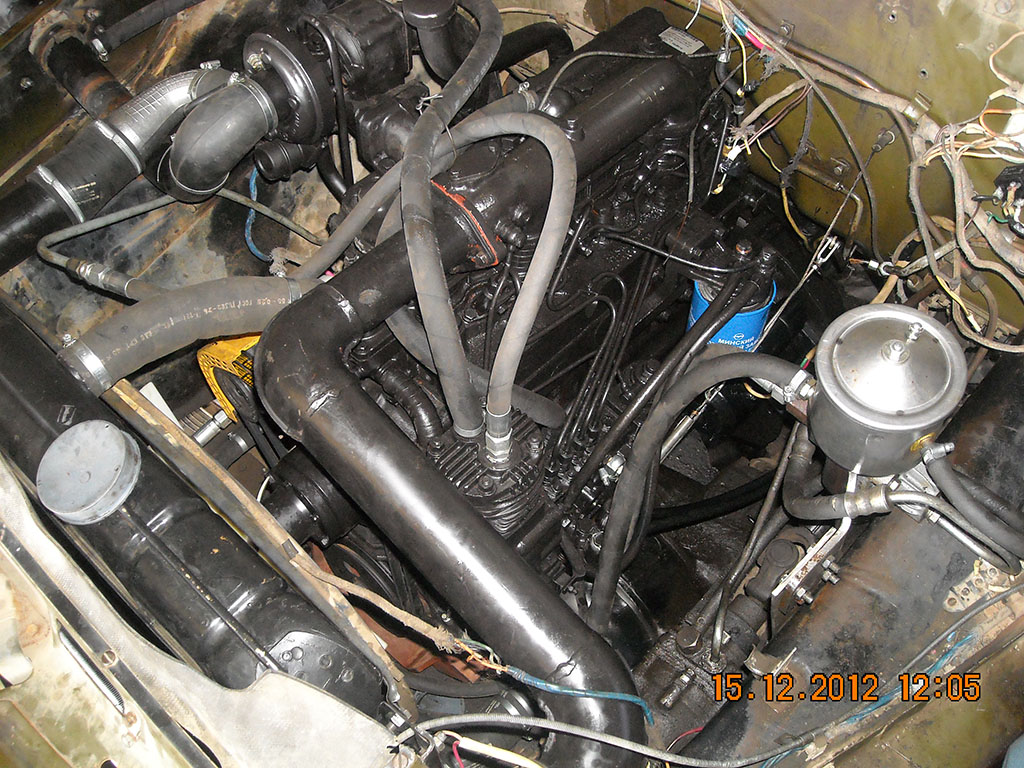

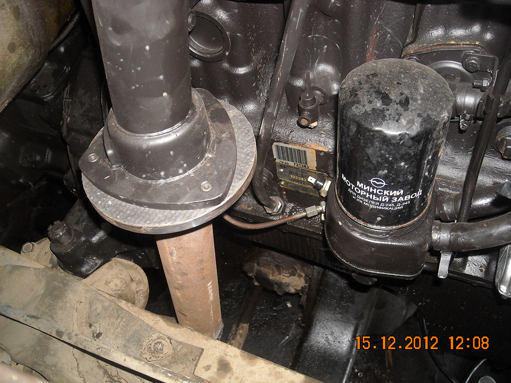

Закидываю фото декабрьской работы.

Это переоборудование делал на другом континенте и основная работа установить двигатель на автомобиль. Клиент остался доволен. Двигатель Ne=136 л.с. при 2400 об/мин. Расход топлива в горной местности с перепадом высот от 600м до 2,5 км составил 21 л на 100км без загрузки. С кпп штатной максимальная скорость 70 км/ч, с кпп новой СААЗ где V передача 0,83 83-85 км/ч без доработки заднего моста.
Динамика машины по асфальту их устраивает. Сейчас они устанавливают несколько десятков таких двигателей на автомобили. Данная комплектация специально сделана для потребителя и имеет все узлы (передняя опора, кпп, интеркулер, воздухопроводы, воздухоочиститель, ГУР, топливопровод, водяной радиатор и т.д) для стыковки и подключения с автомобилем, что бы он мог самостоятельно установить за 3-4 дня. Стоит такой двигатель около 6500$

Re: Дизель на 131-й

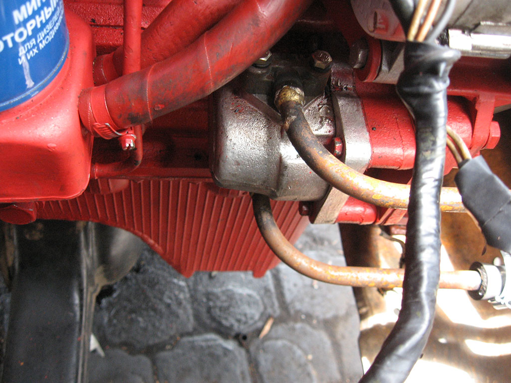

Подскажите, как решаете с блоком клапанов на гур? Пока не получается найти. Ставите заводской (нет сейчас под рукой каталожного номера) или что-то самодельное?
Можно ли у вас приобрести комплект для переоборудования ( двигатель Д-245.9Е2-402, радиатор интеркуллера, корпус возд фильтра в сборе уже есть)?
andrey_doctor
- Сообщения: 33
- Зарегистрирован: 09 янв 2013, 18:16
- Модель: IFA
- Откуда: Минск, Беларусь
Re: Дизель на 131-й
Vovan..numb1 писал(а):Подскажите, как решаете с блоком клапанов на гур? Пока не получается найти. Ставите заводской (нет сейчас под рукой каталожного номера) или что-то самодельное?
Завод покупает у Борисовского завода автогидроусилитель комплект деталей для насоса ГУР номер ШНКФ 453479.100 на заводе делают крышку (куда подключается подвод и отвод масла к НШ), затем кронштейн для его крепления и проверяют изделие "на производительность" . Можно заказать в отделе продаж моторного завода изделие в сборе номер его 245-1022080-01 коробка клапанная с бачком. Такой же показан на фотографии.
Модификаций двигателей по переоборудованию очень много, все зависит от требований покупателя (комплектация двигателя - кпп, вод. рад. и т.д. ), его кормана и времени. Напишите e-mail закину информацию.
