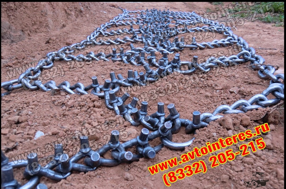

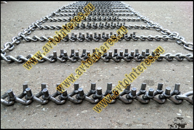

И у меня вопрос по теме - подскажите реально хорошие цепочки на Шишигу.
Вопрос к тем, кто пробовал разные варианты и может сравнить.
Приглядываюсь вот к этим:
или к этим:
Нутром чувствую, что первые будут понадежнее.
или к этим:

Цепи противоскольжения
На таких цепях только по бревнам скакать на лесозаготовке.
По цепям к magazin4x4.ru люди в грузовой полноприводной газ теме. Здесь также представлены.
Да тут основная головная боль будет этот цепь одет правильно.
Имеется в виду когда одеваешь.
На лесозаготовках их же монтируют при снятых колесах когда монтаж/де монтаж шин делать.
А тут на шишиги в экстренных случаях по месту одеваешь з... Ся их выставлять на машине.
А если в протектор будет смотреть эти щипы то выгразаться в протектор и рвать его будет.
Я взял и пользуясь цепями Ромбики и радуюсь.
Боковое скольжение держит хорошо по сравнению с типом Лесенка.
Frol писал(а):На таких цепях только по бревнам скакать на лесозаготовке.
Лесозаготовки - это не мое
Считаешь, что я переборщил?
Да, я в курсе этого сайта и его представляющих здесь людей.
Пархат писал(а):Я взял и пользуясь цепями Ромбики и радуюсь.
Ссылочку есть возможность дать?
e2-e4 писал(а):[post]343534[/post] у меня вопрос по теме - подскажите реально хорошие цепочки на Шишигу.
Шипы вещь хорошая для форвардеров и проч. лесных машин. Скользят без шипов по древесине. Либо снег чистить или по горам ледовым. В остальном просто цепь достаточно. Саныч как-то на обычных моих цепях умудрялся и раздатку порвать :0)
Но если все же хочется именно шип, и времени есть пару месяцев, сделаем до 13мм цепи. Если без шипа, любой вариант по плотности плетения, калибру и материалу. Пощупать и пообщаться можно в Перово. Хороший ценник для форума никогда не вопрос.
Цепи противоскольжения на колесную технику

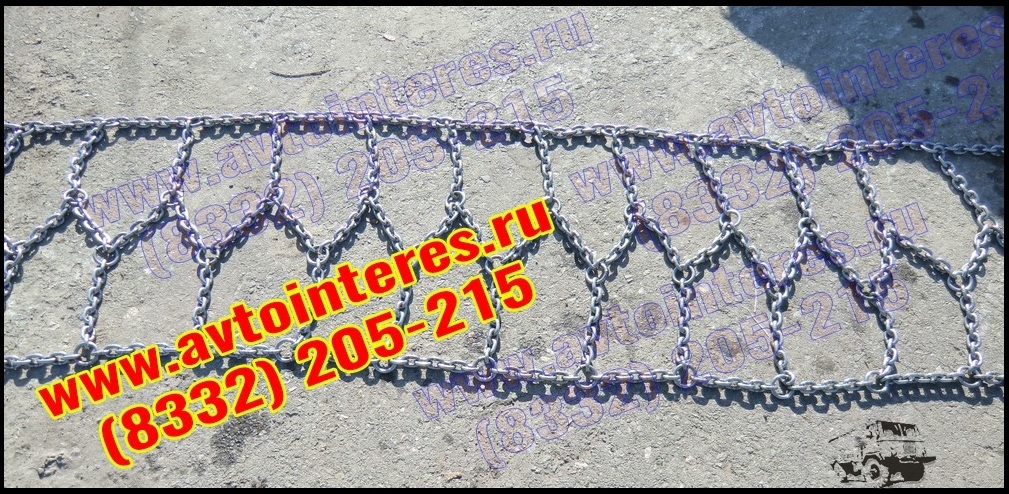

Мне почему-то нравятся вот эти, называются "Зигзаг".
Опыта эксплуатации цепей нет никакого вообще, поэтому по поводу
замков сказать ничего не могу.
P.S. anev, я понял, что вопрос не ко мне, а к Dr.Mechanicus.
P.S.S. Извиняюсь за вынужденную рекламу на фотках.
