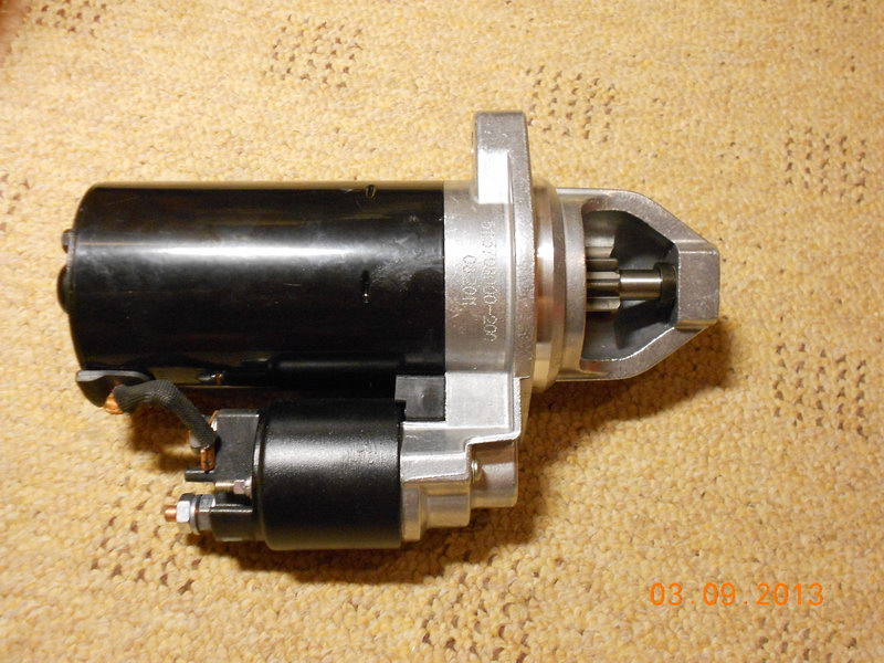

тихоход писал(а):Мужики ! Прочитал ветку, но хотелось больше услышать личных опытов безгеморойной установки редукторных стартеров:модель,надежность,цена. Подскажите кто может.
Сегодня как раз прикупил, в пятницу-субботу поставлю.

Хороший стартер! У самого такой! Только совет перед тем как поставить промажь втягивающее герметиком, там где завальцовано! А то через пол года накроется! viewtopic.php?f=12&t=18626
Юраз, этот стартер, гавно. увы. собран очень погано , смазки нигде нет. и я порвал на нем бендикс. перед установкой надо разобрать , промазать и проклеить герметиком.

Yuraz
Сообщения: 1990
Откуда: Киров (Вятка)
Re: стартер плохо крутит
Сообщение Yuraz »
Zubo, согласен. Я писал тут где то про его переделку, как я слив делал, как там вода копилась... Единственный редукторный был в 2013году у нас в продаже, вот и взял. Сейчас буду знать, что ржевский надо искать. Или СТ213 восстановлю.
