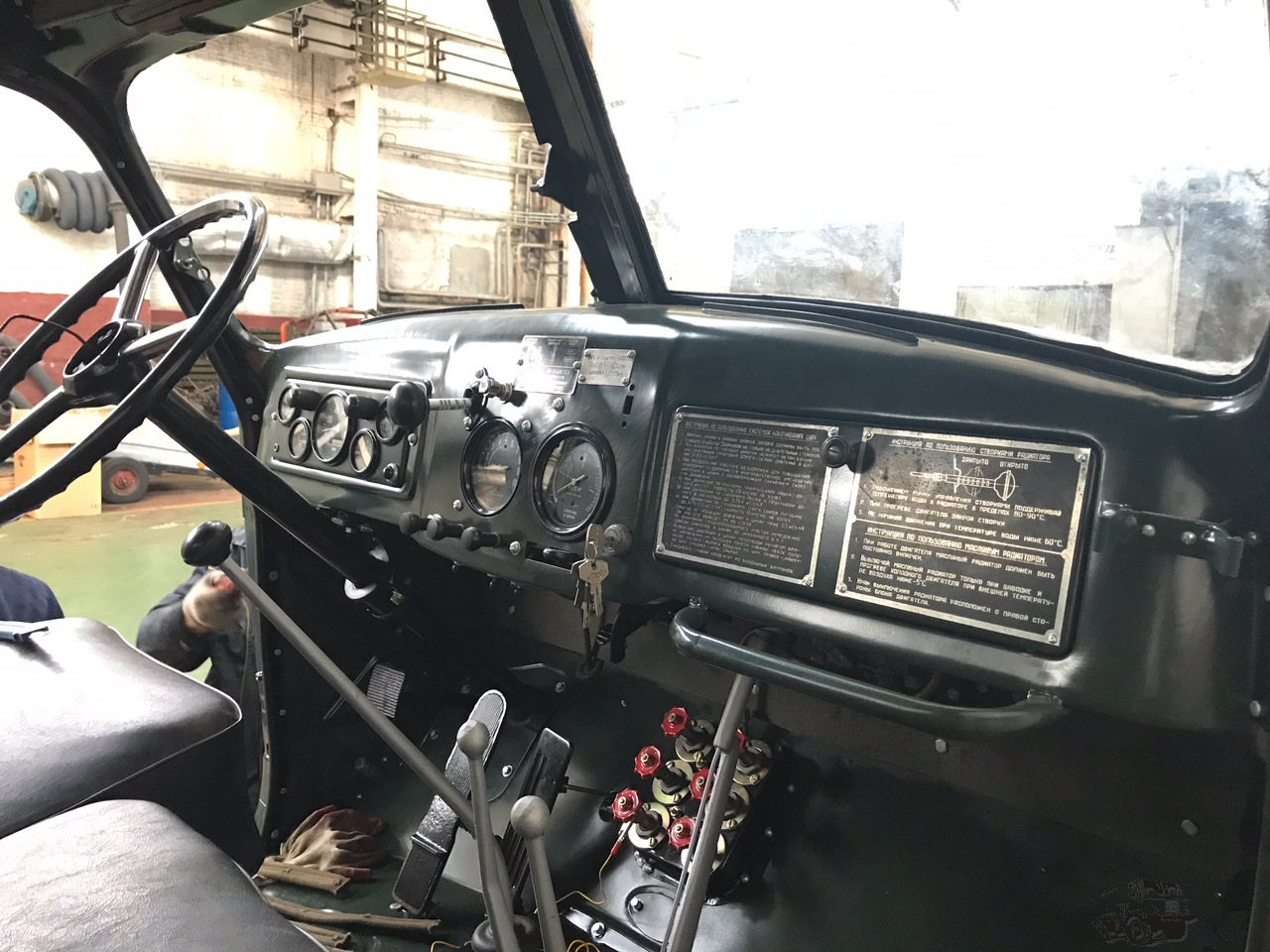

Sakhalinec
Сообщения: 1759
Откуда: Сахалин
Поблагодарили: 49 раз

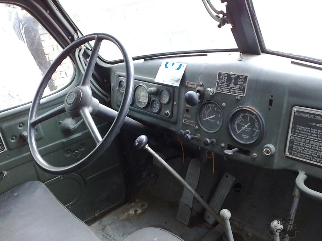

Восстановление подкачки
Сообщение Sakhalinec »
6 кранов. Правда так ни разу не видел
Sakhalinec
Сообщения: 1759
Откуда: Сахалин
Под манометром рычаг. так видел.
Сообщения: 2434
слева от сцепления в два ряда сверху вниз были 6 кранов ....
правда они были древнии....

Обещанное фото моё будет только в субботу. Сейчас машина далеко отсюда. А так похоже как у Сахалинца. Большой манометр, большой рычаг прям под ним и все.
После кофе это перед кофе
Sakhalinec
Сообщения: 1759
Откуда: Сахалин
это не у меня))) фотки с тырнета

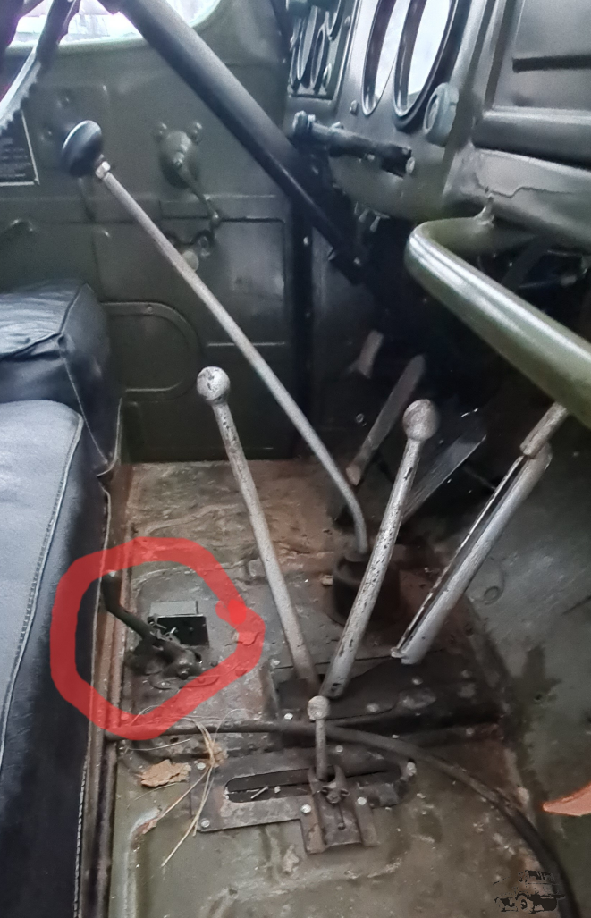

Mow68Ja
Сообщения: 32
Зарегистрирован: 05 дек 2022, 19:38
Откуда: Россия
Сообщение Mow68Ja »
Вот как это у меня выглядит. Видимо нет этих 6 кранов.
А вот вопрос. Там есть такой рычаг, где рядом маленький переключатель. Есть идея, что это может быть за рычаг???
Благодарил (а): 267 раз
Поблагодарили: 264 раза
парашют тормозной :lol: ,не?

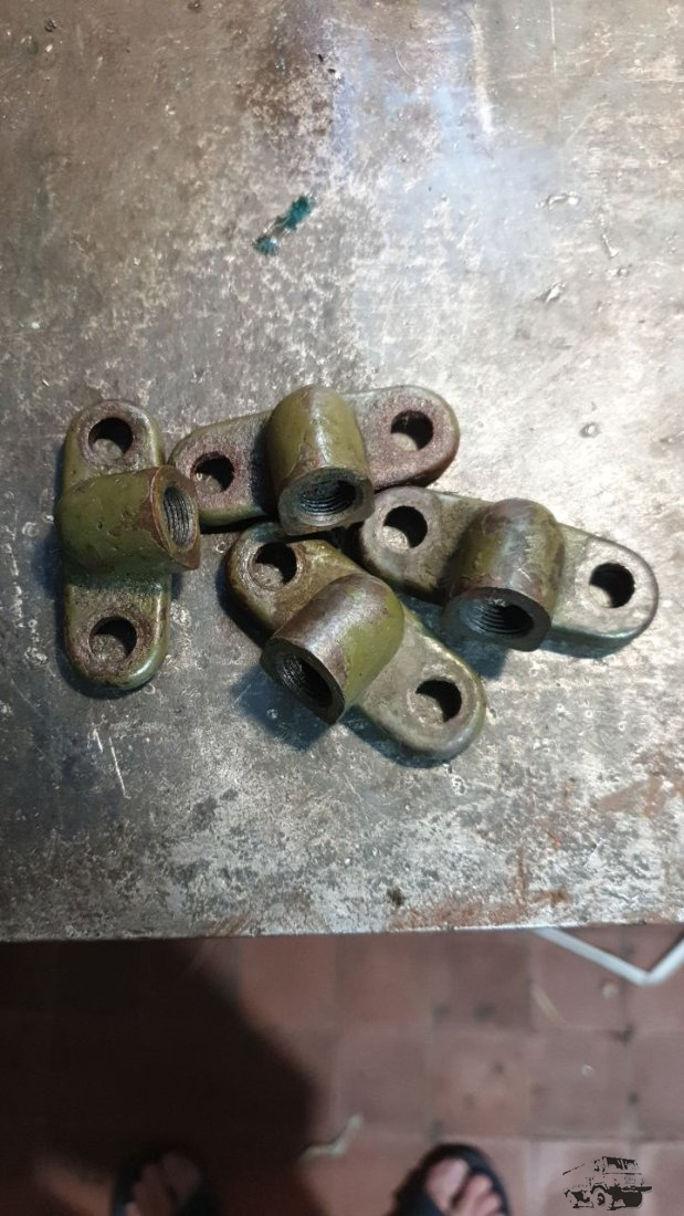

Egor_777
Сообщения: 3
Зарегистрирован: 20 сен 2022, 13:26
Откуда: Дальнереченск
Сообщение Egor_777 »
Подскажите где можно найти штуцера подкачки на ступицы БРДМ.
Сообщения: 1820
Благодарил (а): 1460 раз
Поблагодарили: 346 раз
Вот эти? :
