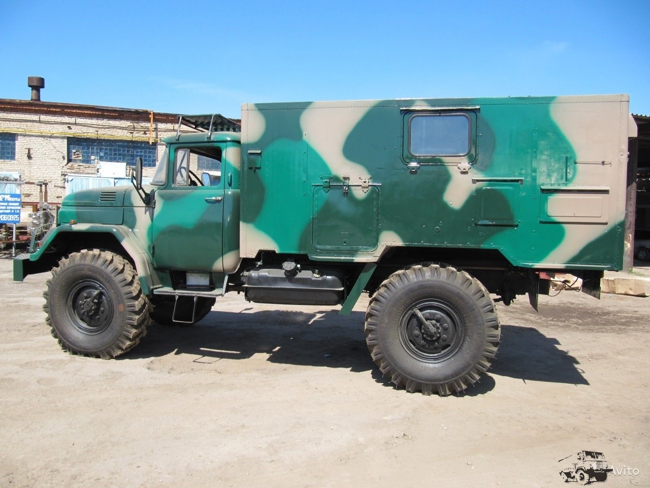

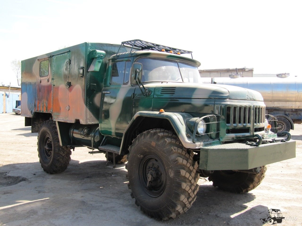

:roll: 8)

Шишизил. :)

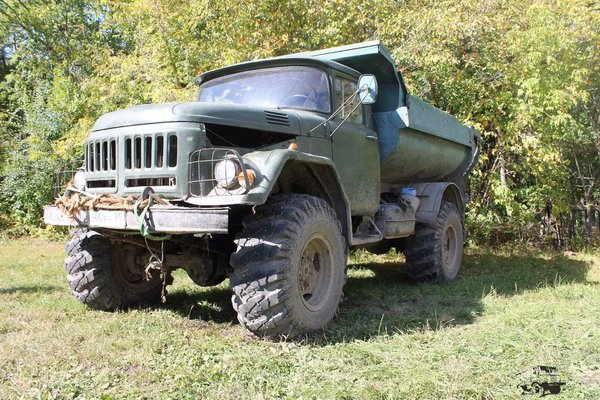

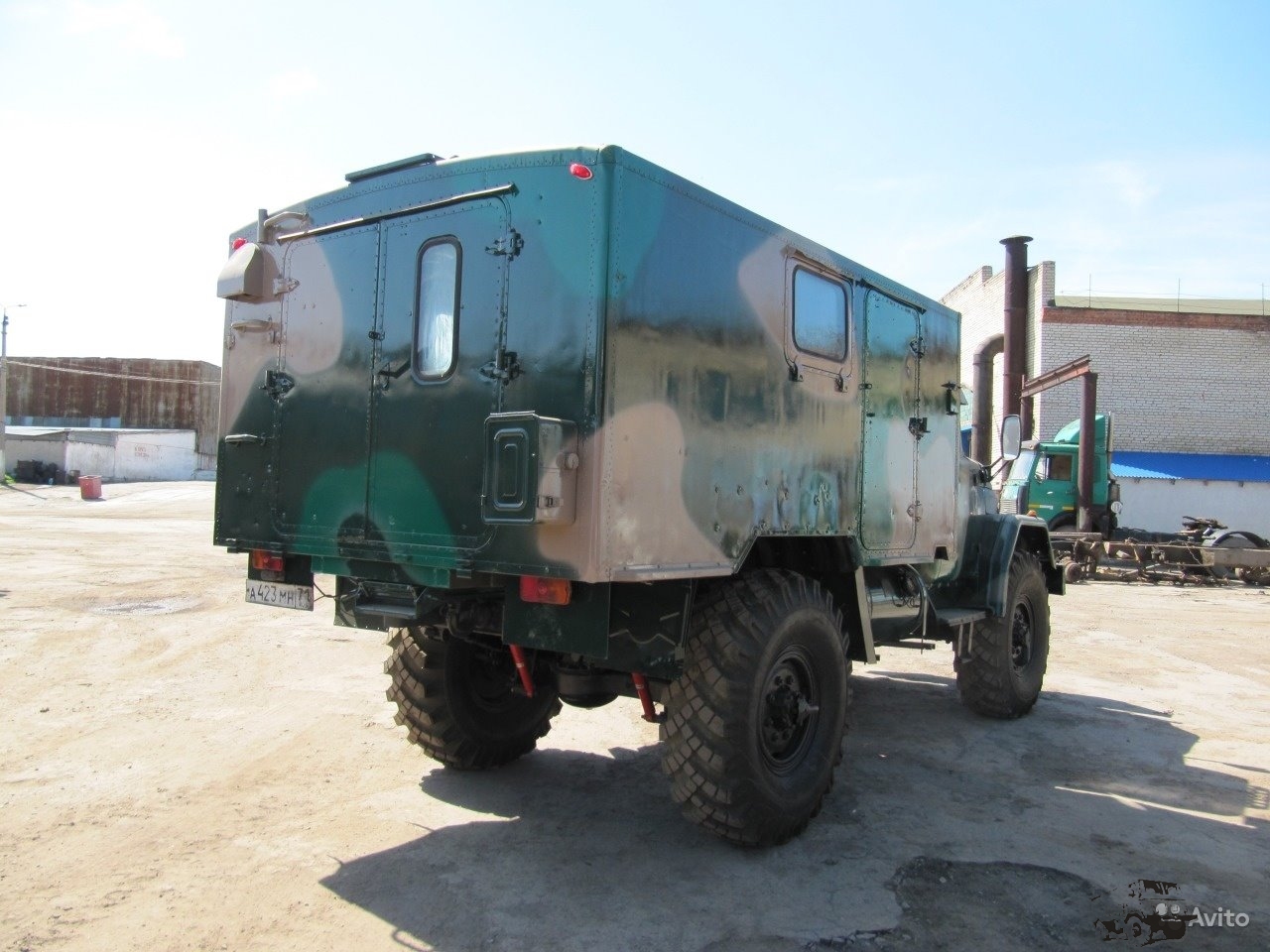

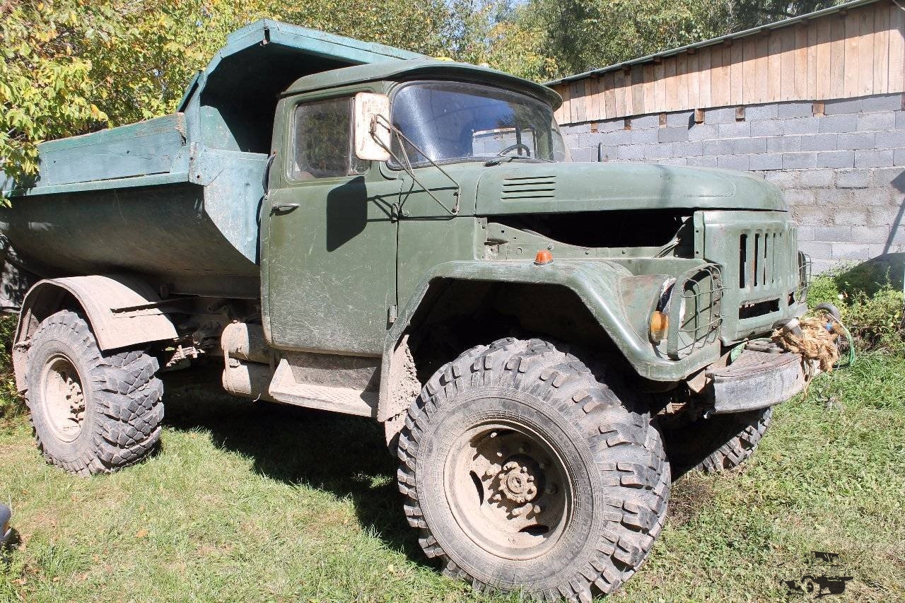

На ураловской резине хорошо смотрится.
Заводило
Сообщения: 1749
Переделка ЗИЛ-130 в 4х4. Возможно ли?
Сообщение Заводило »

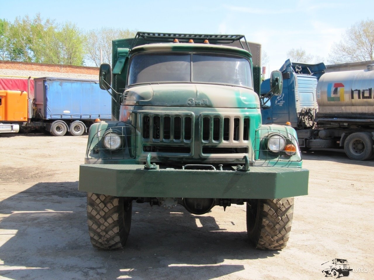

клиренс впечатляет, бампер портит весь вид, не понятно как лебедой пользоваться. Достойная машина, молодец исполнитель.

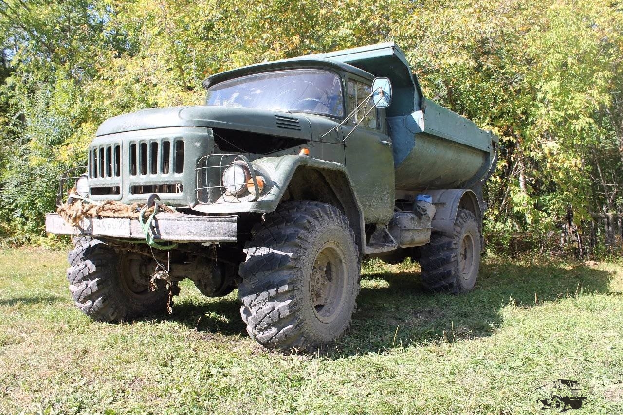

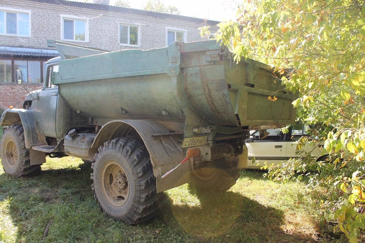

:arrow: :arrow: :arrow:

А редуктор из переднего моста зил 131 не подойдёт в мост 130 зила?

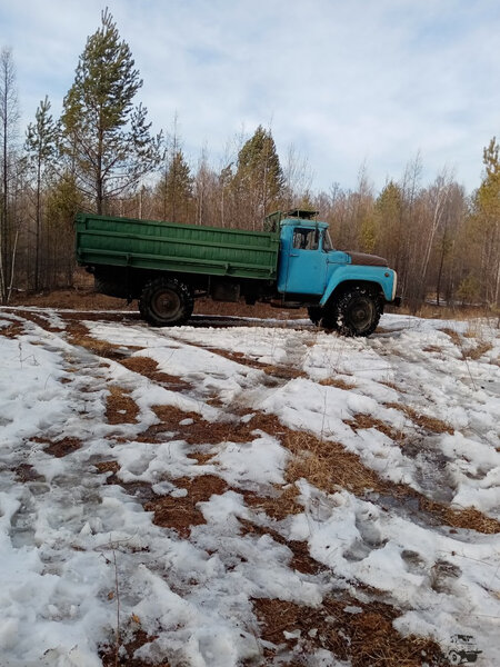

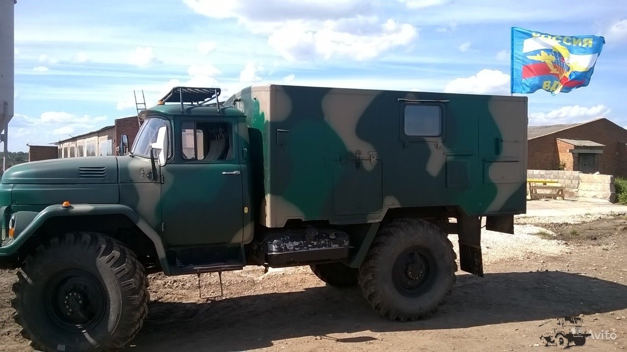

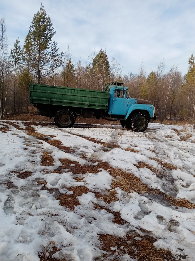

Привет всем, у меня зил 130 на мостах от 66го, раздатка и коробка 131го, прежний хозяин говорит что рвёт задние полуоси если дров сырых нагрузить выше бортов, с чем может быть связано?
Сообщения: 4706
Благодарил (а): 56 раз
Поблагодарили: 207 раз
Надо ещё наростить борта,чтоб начало рвать передние шрусы.

[ref]kolinz[/ref], хотелось бы узнать у бывалых водителей, как вообще такой трактор будет вести себя на бездорожье, рама тоже зиловская, гнутся и играть не будет, хорошо ли это?
Сообщения: 4706
Грузи меньше,пользуйся полным приводом и всегда включай мозг.В этом случае,все у тебя будет в порядке.

[ref]kolinz[/ref], а да и двигатель, д240
Mityai
Сообщения: 477
Откуда: Амурская область
Сообщение Mityai »
[ref]kolinz[/ref], благодарю

Редуктор переднего моста переворачивали на 180 градусов или ? Это я к тому что Зиловская раздатка на передний мост выдает вращение обратное к редукторам 66го.

[ref]тюлень[/ref], незнаю, такой купил уже, но наверное перевернуто раз обратное вращение, интересно как он пустой по грязи будет ехать, ведь лето впереди :D

Надо проверить, если не перевёрнутый редуктор, при включенном передке задние и передние колёса будут вращаться в разные стороны.

[ref]makey[/ref], да не, при включённом передке колеса крутятся в одну сторону, если бы в разные не думаю что поехал бы он с места даже
