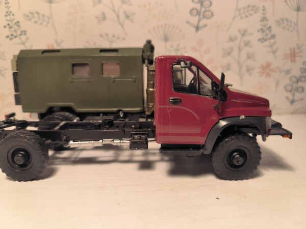

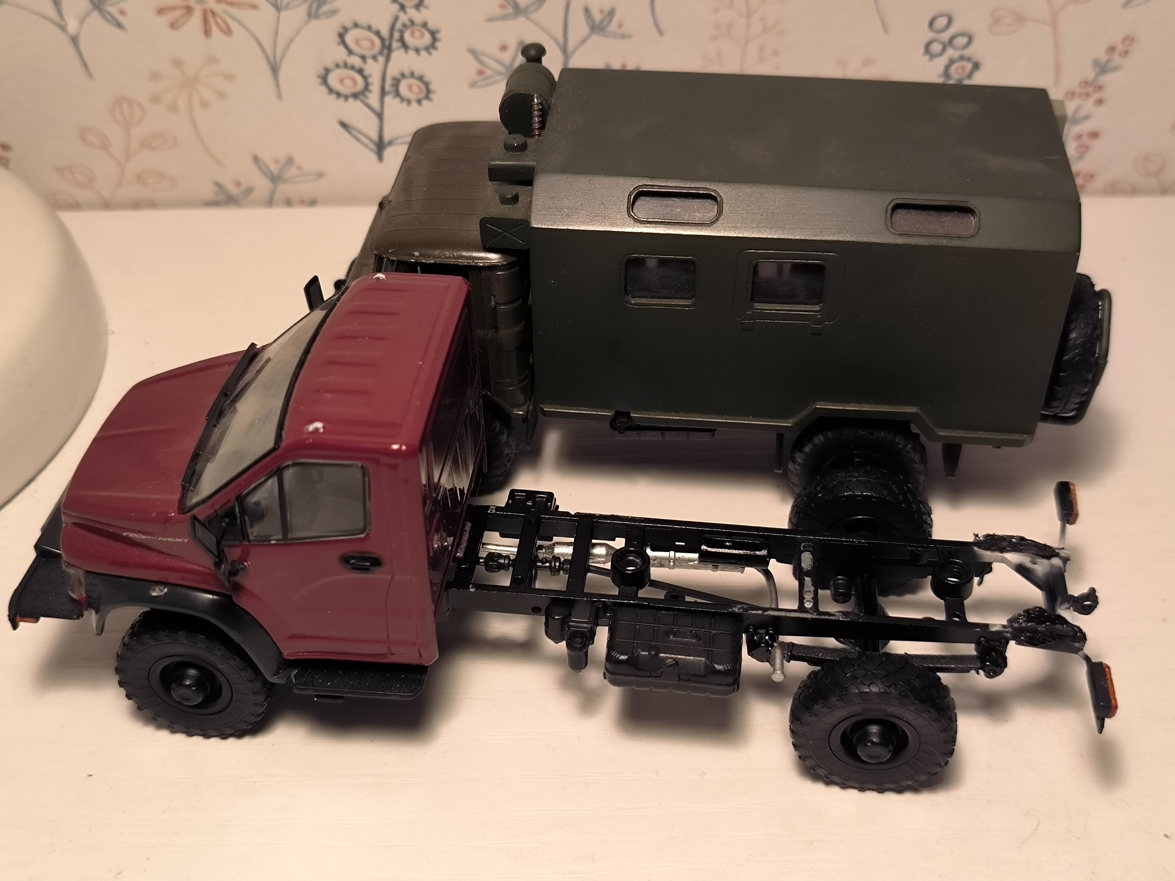

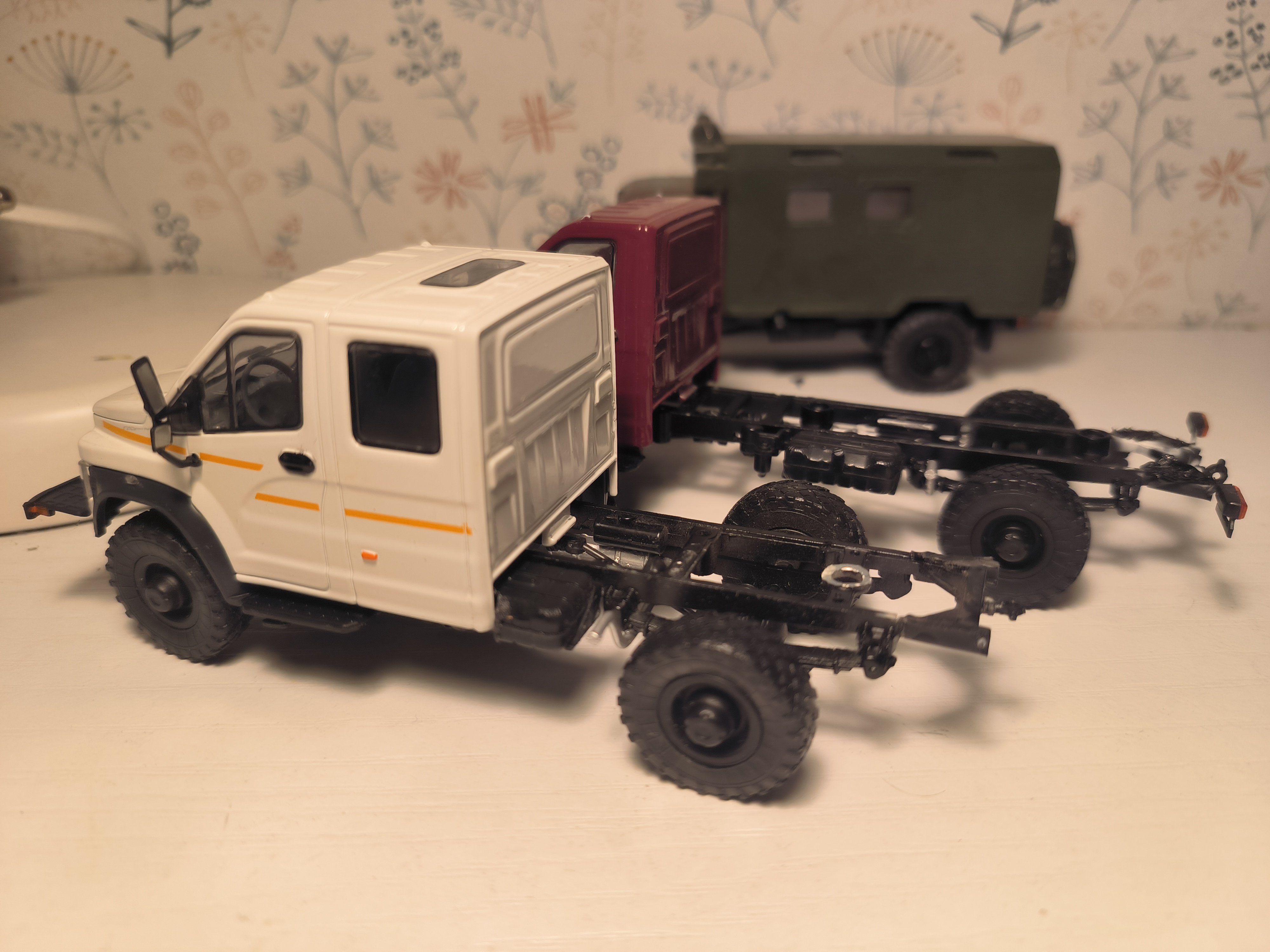

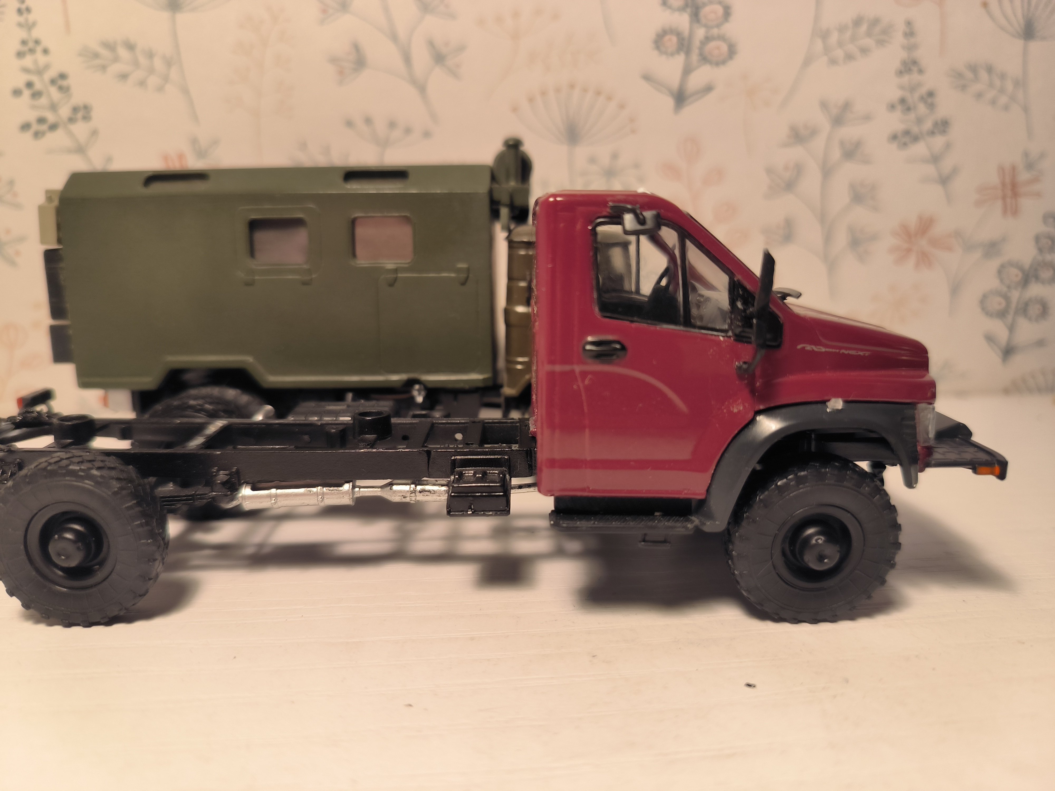

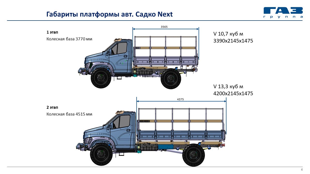

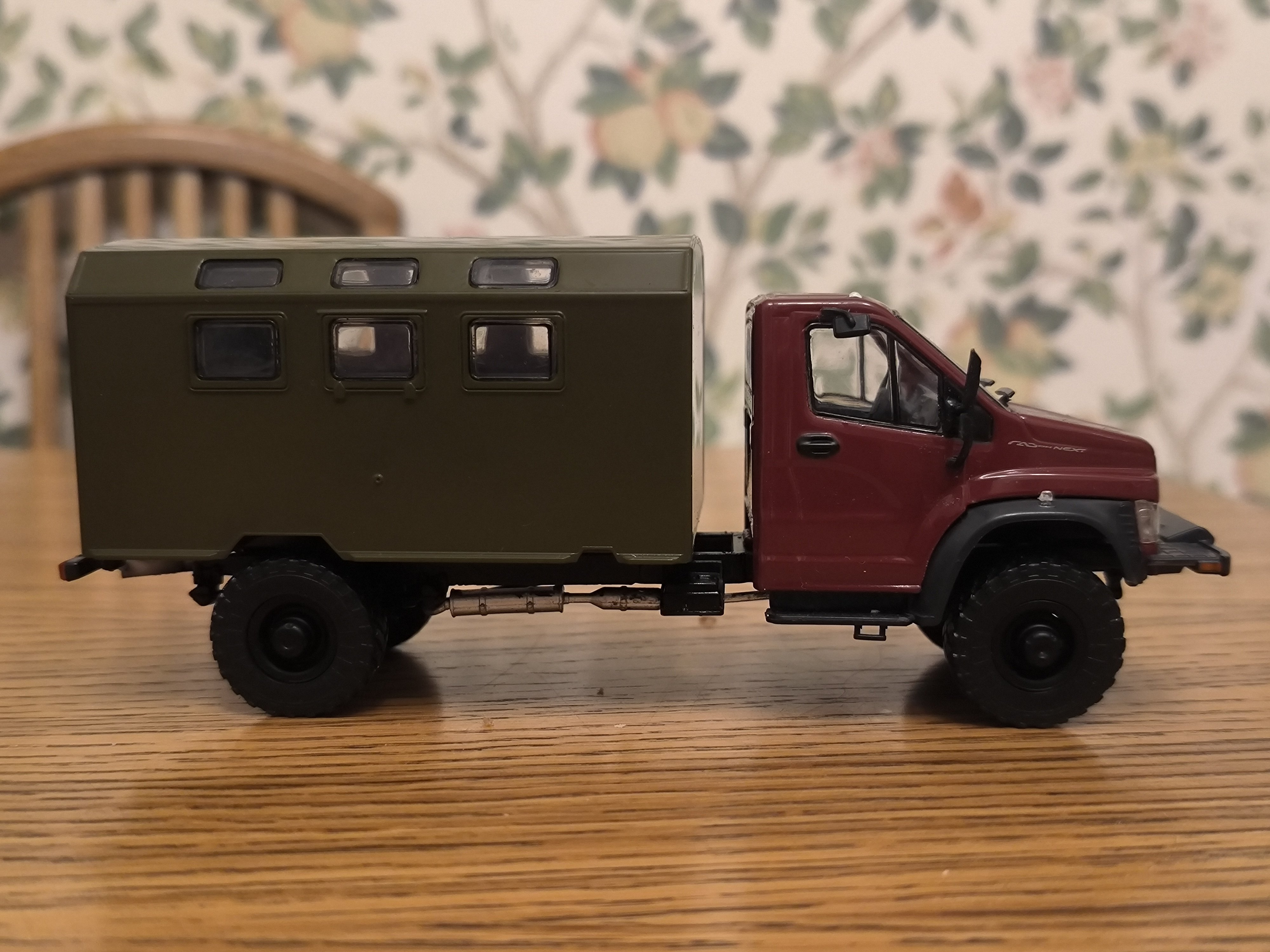

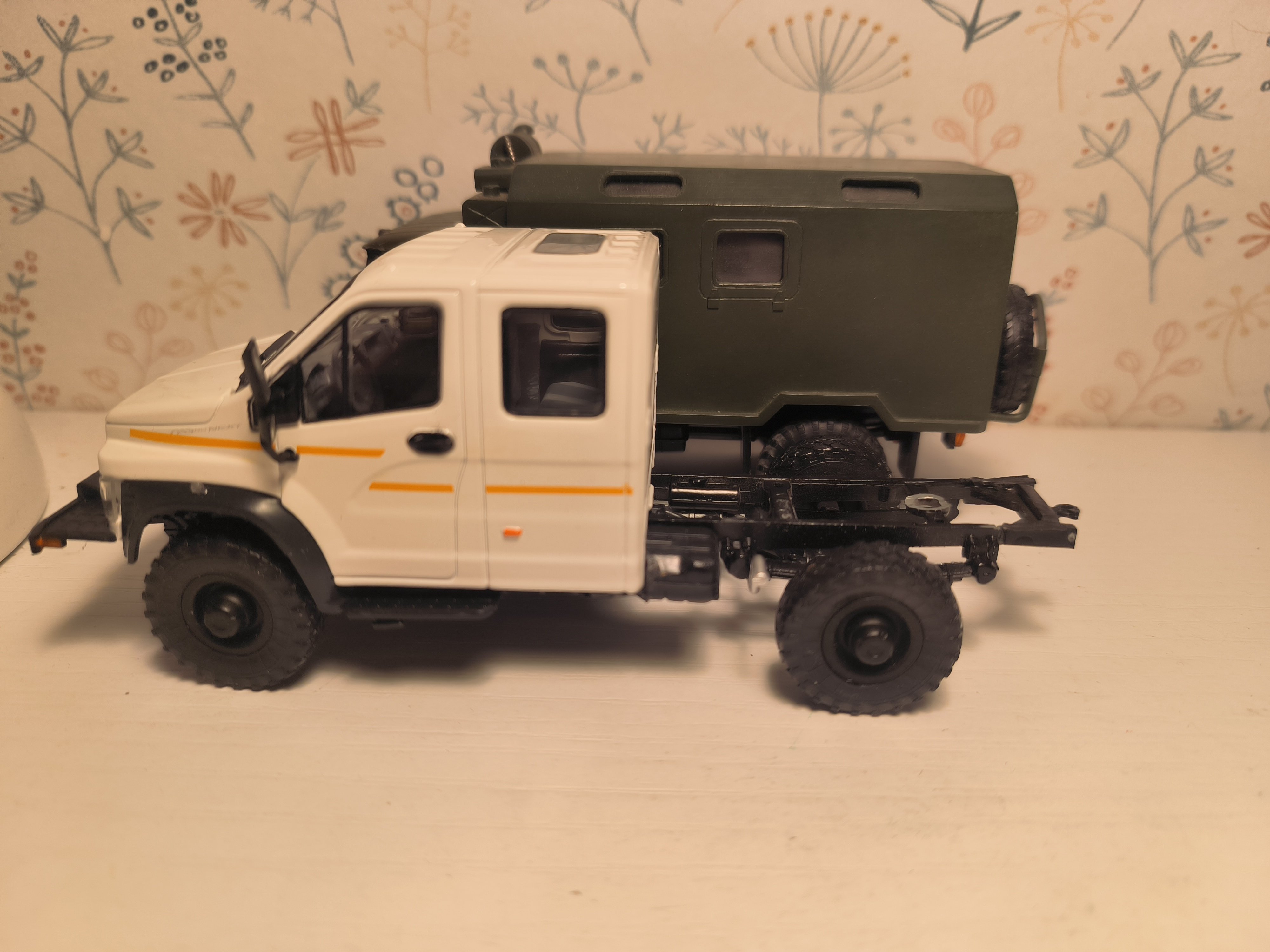

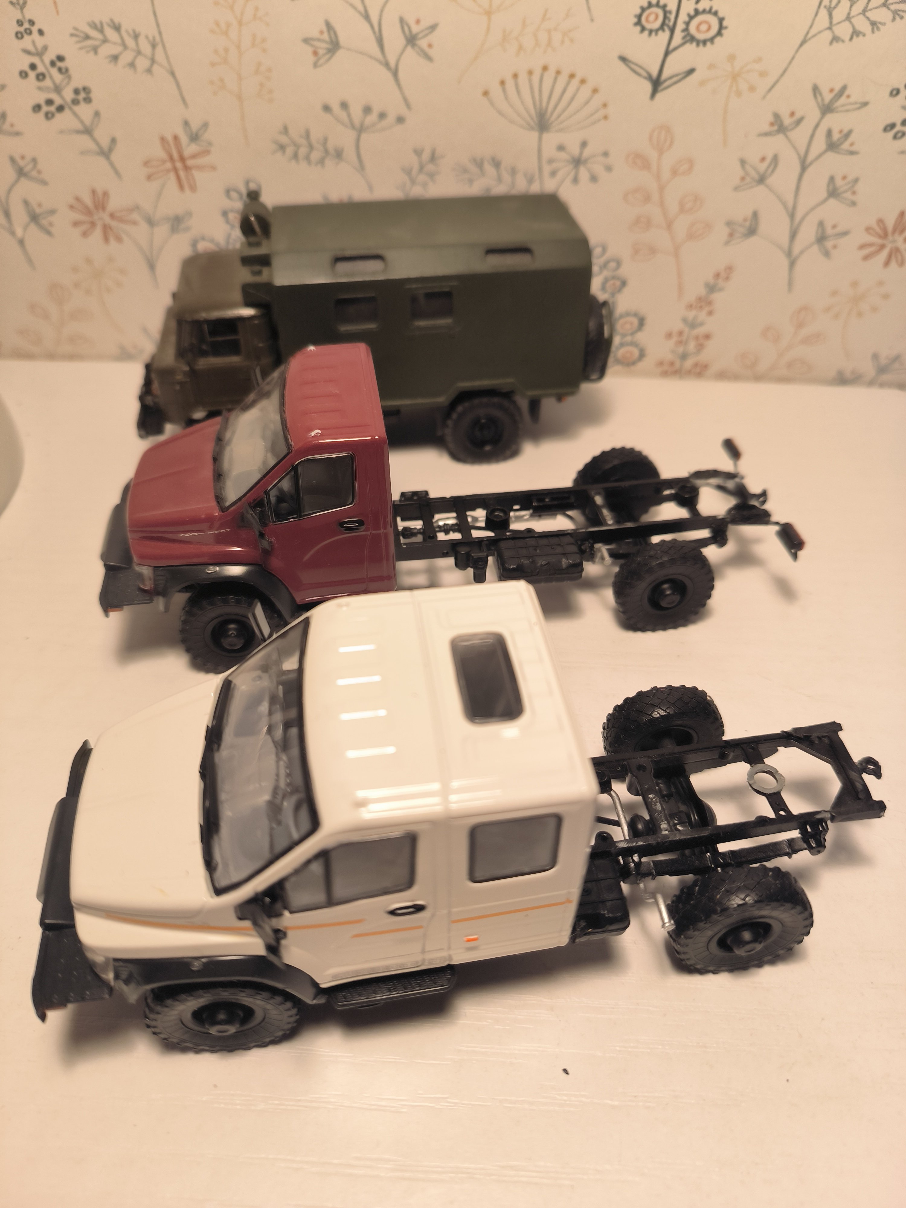

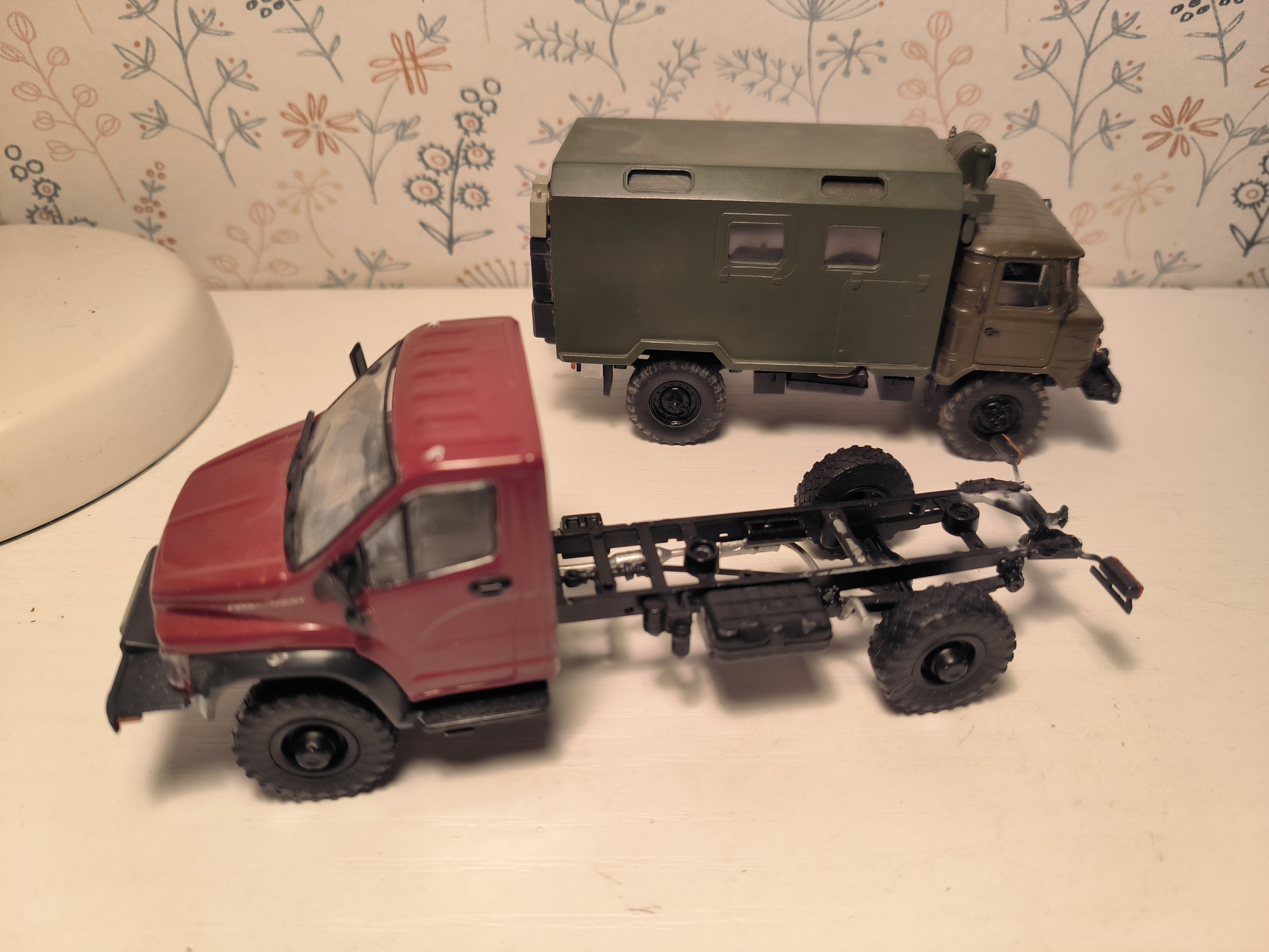

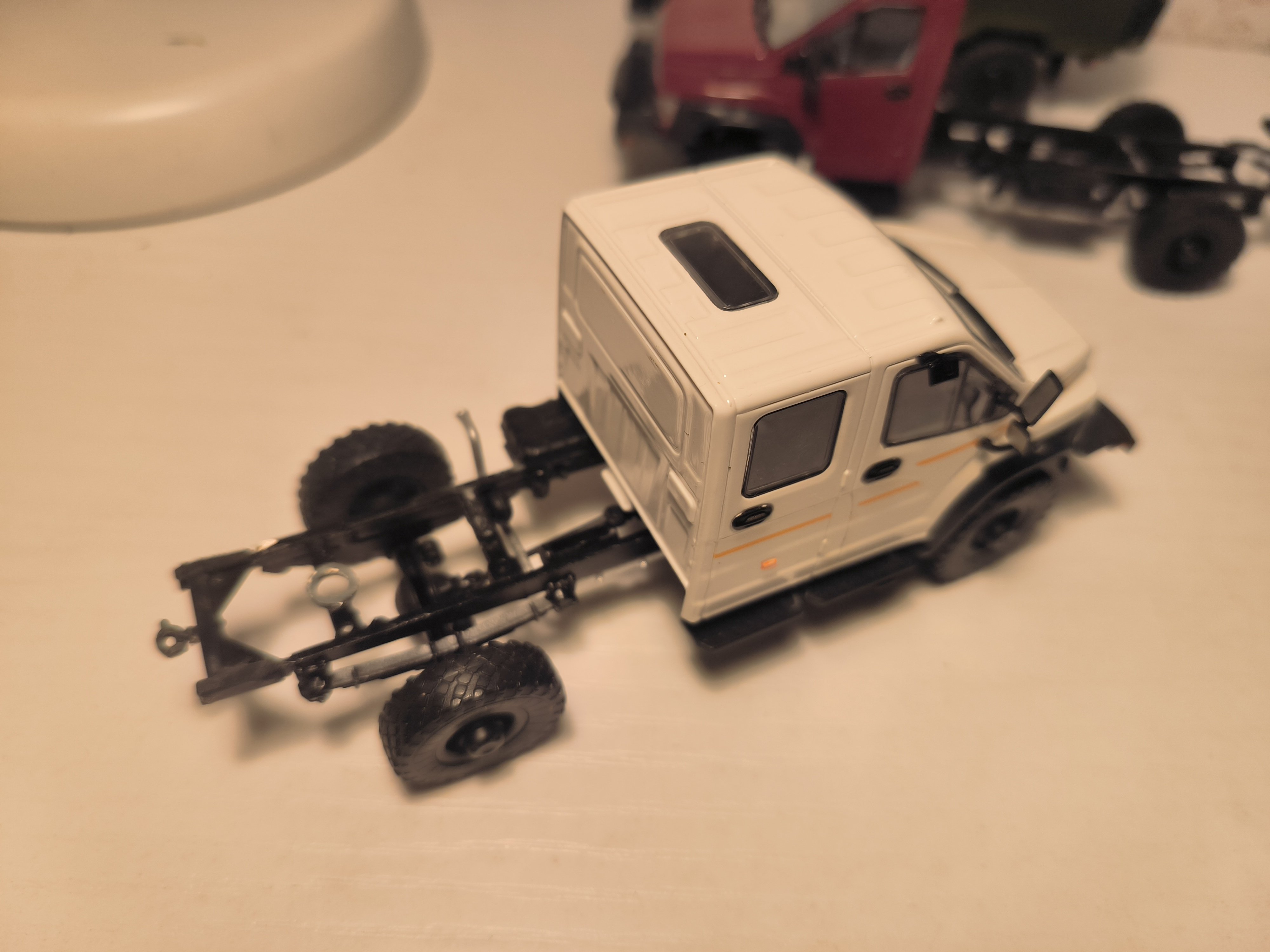

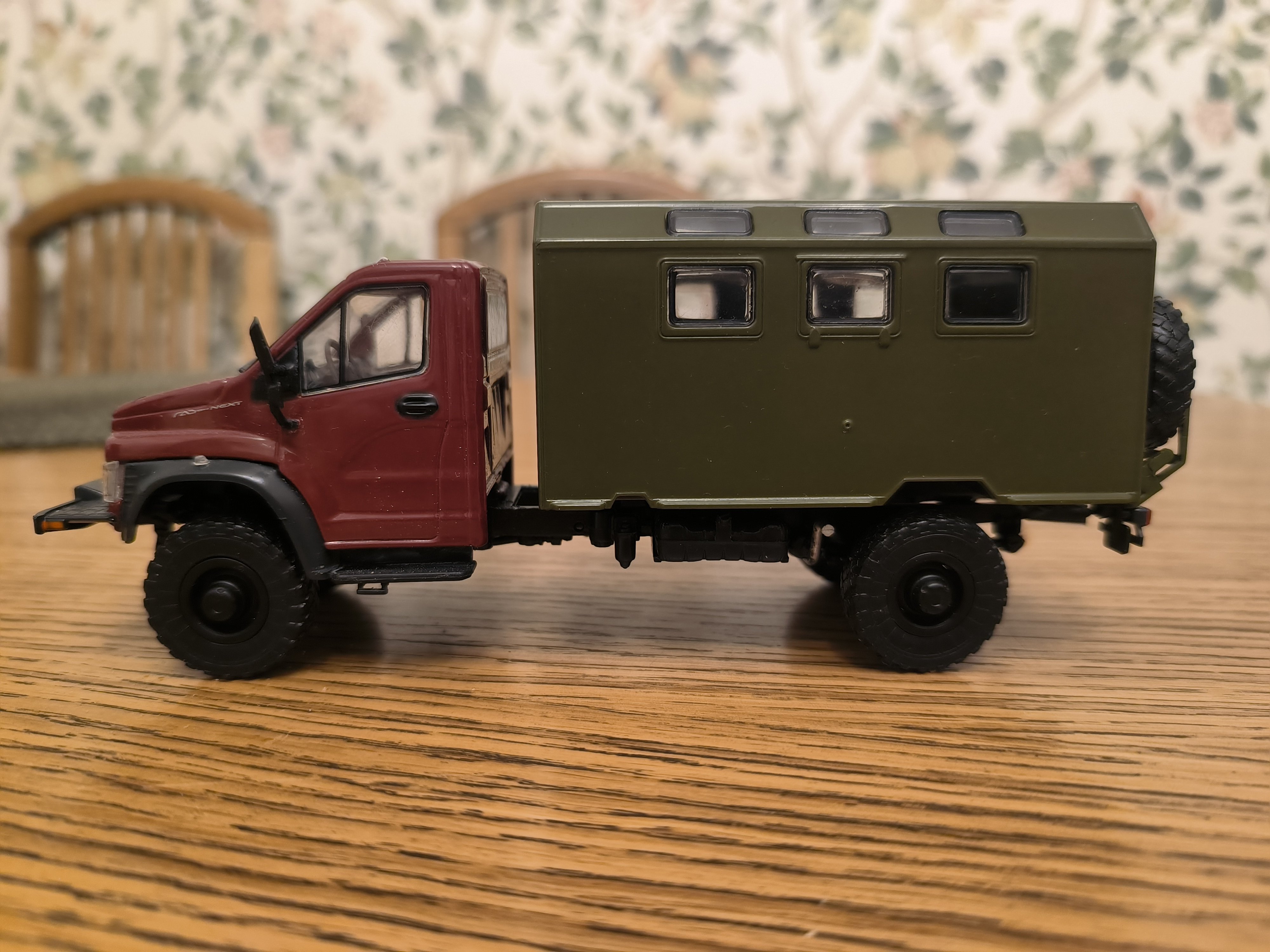

В продолжении темы новых шасси на крепкие кунги.
- Садко Некст одинарная кабина, стандартная рама и двойная кабина, удлиненная рама = кунг К66Н.
- Садко Некст одинарная кабина, удлинена рама = кунг К66, либо К131. Редко попадаются К157 обнижённые.
https://m.avito.ru/detchino/gruzoviki_i ... oc_sharing
- Садко Некст двойная кабина, стандартная рама = резать кунг низкий или высокий газ 66 с переносом передней стенки.

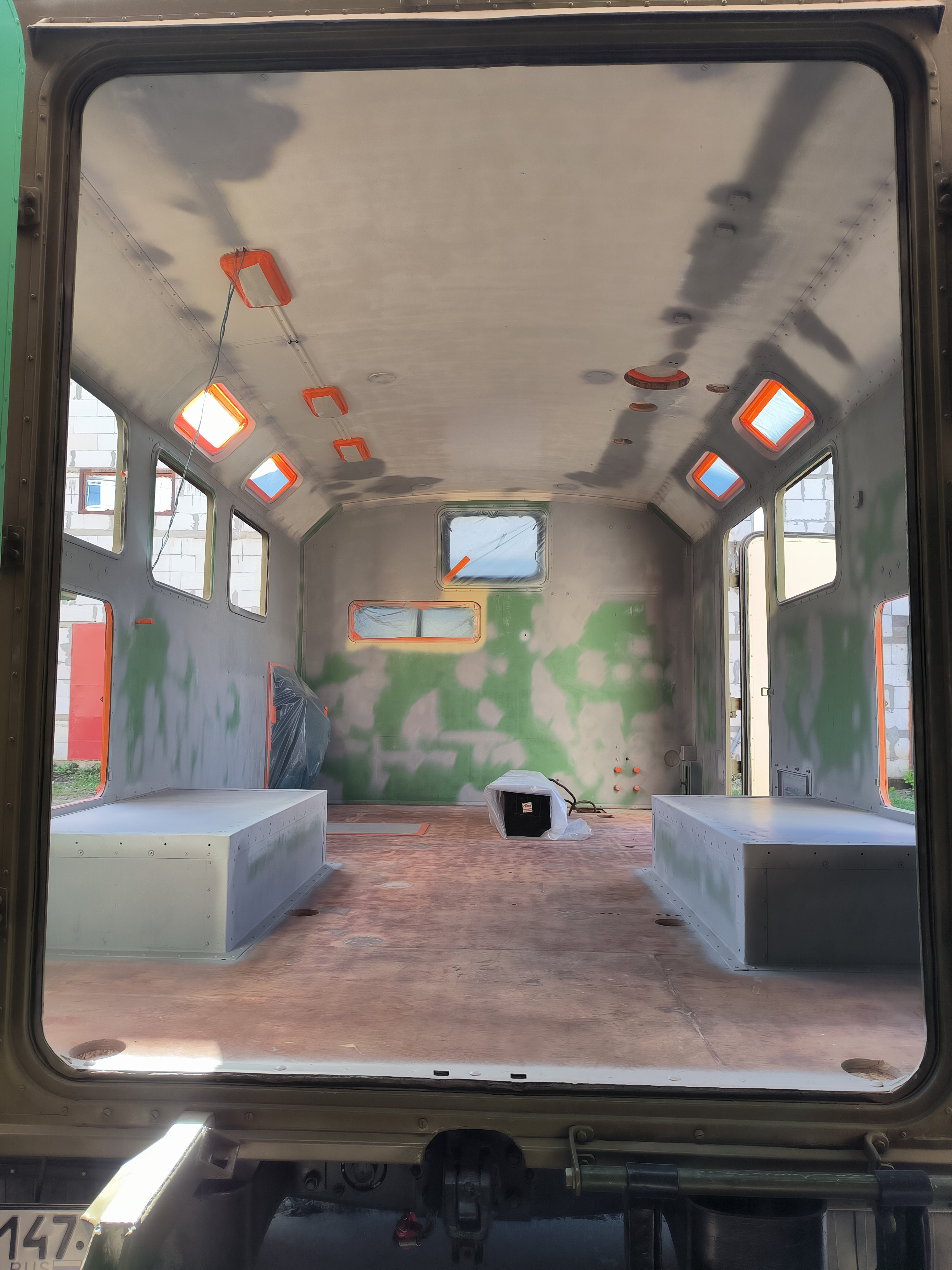

Сегодняшнее.

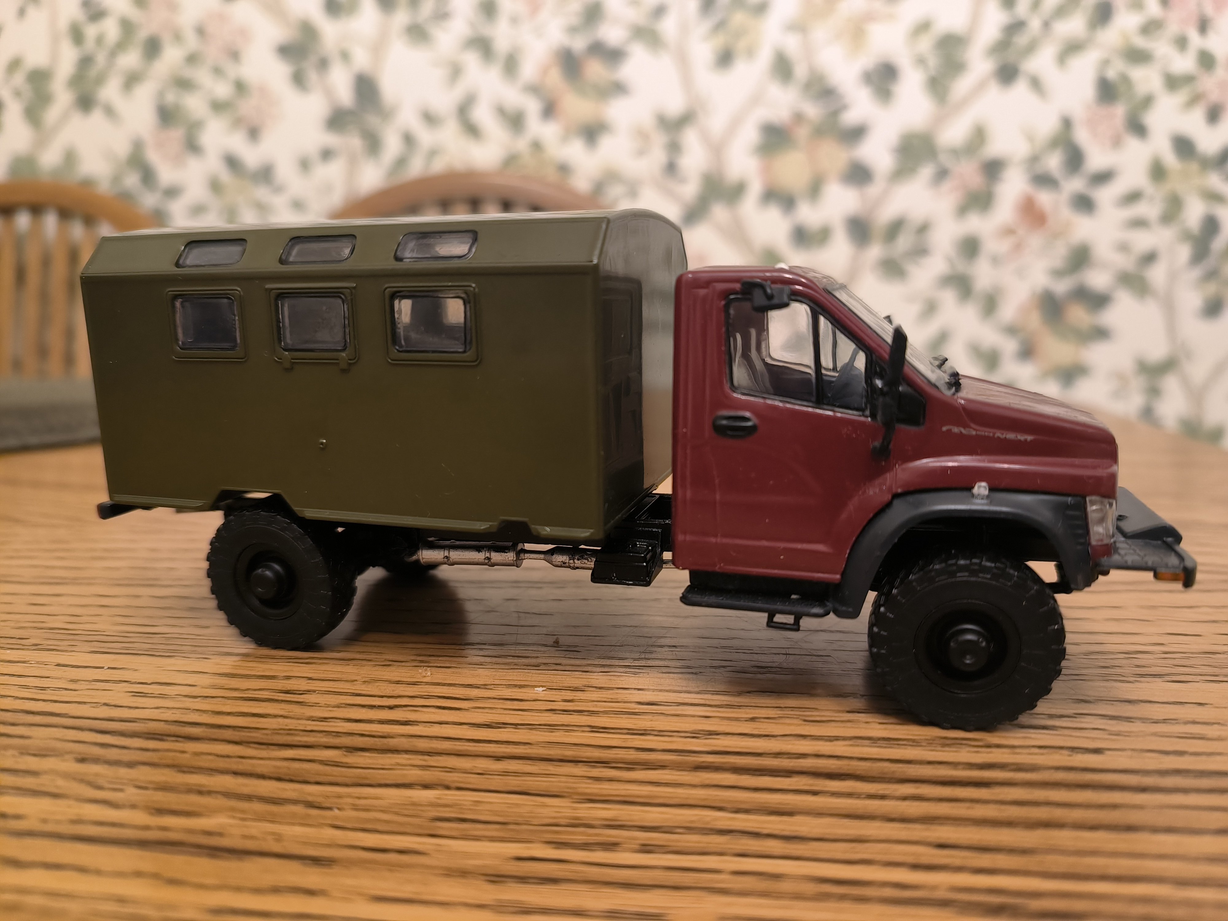

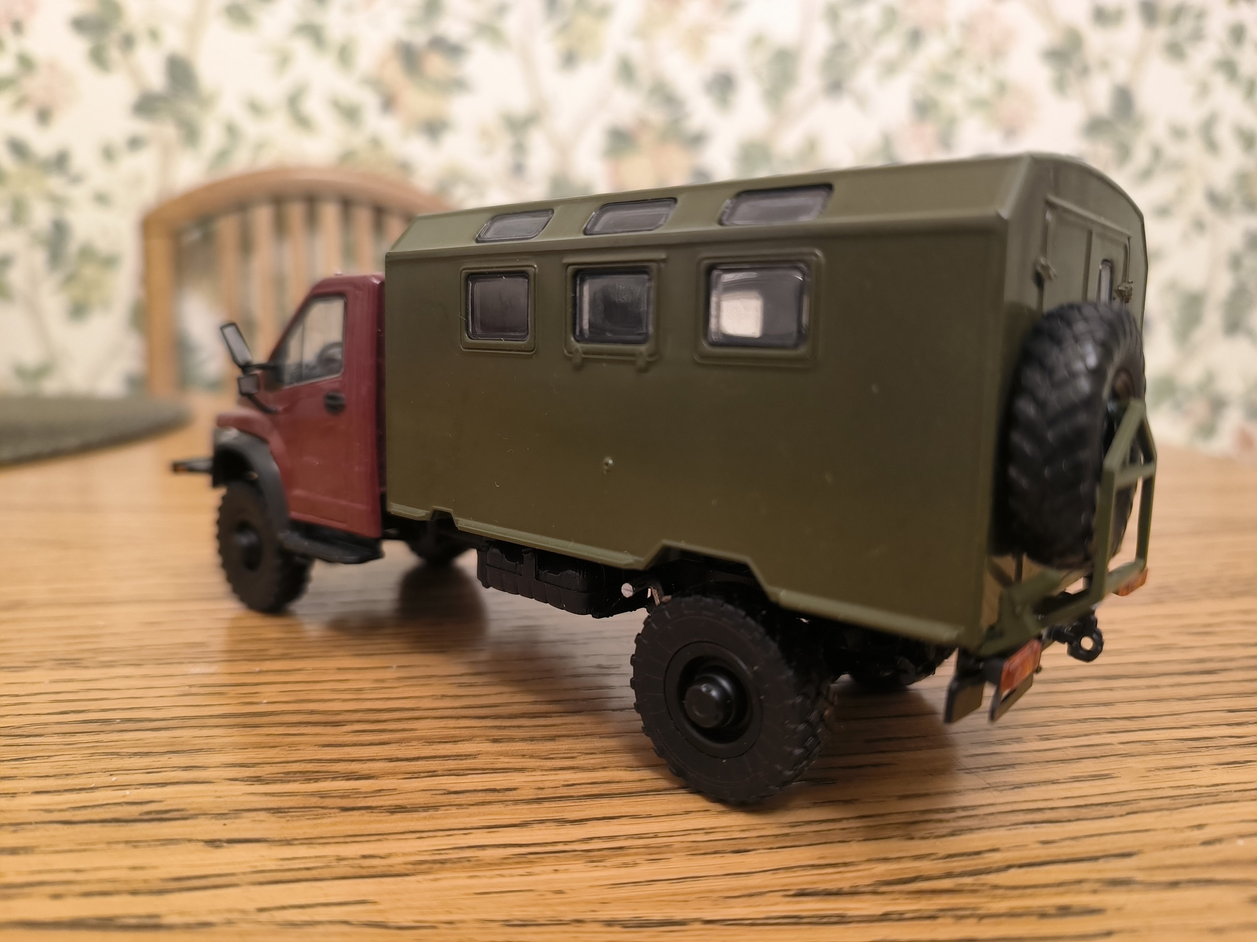

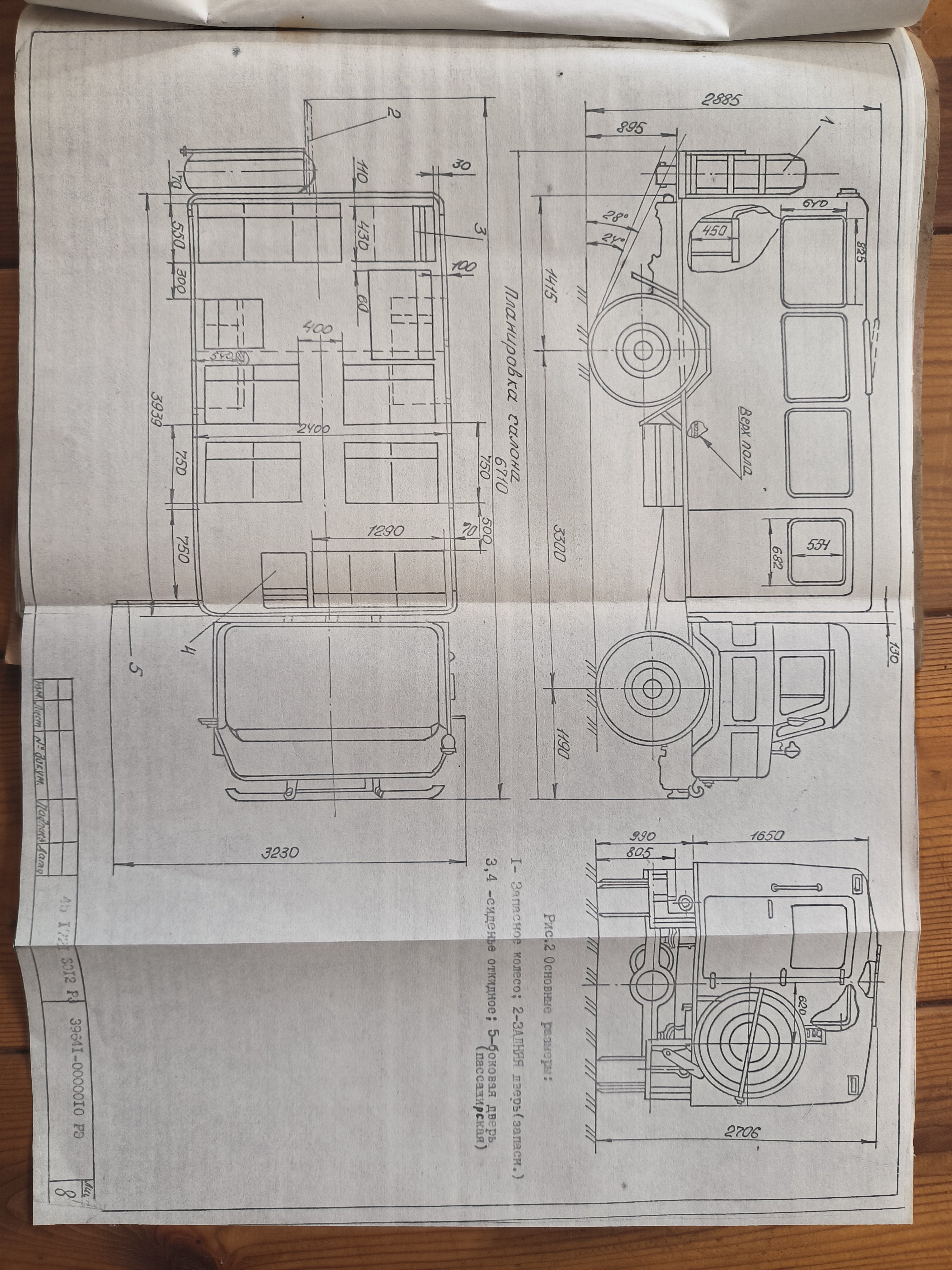

В интернете нет такой картинки наверно.

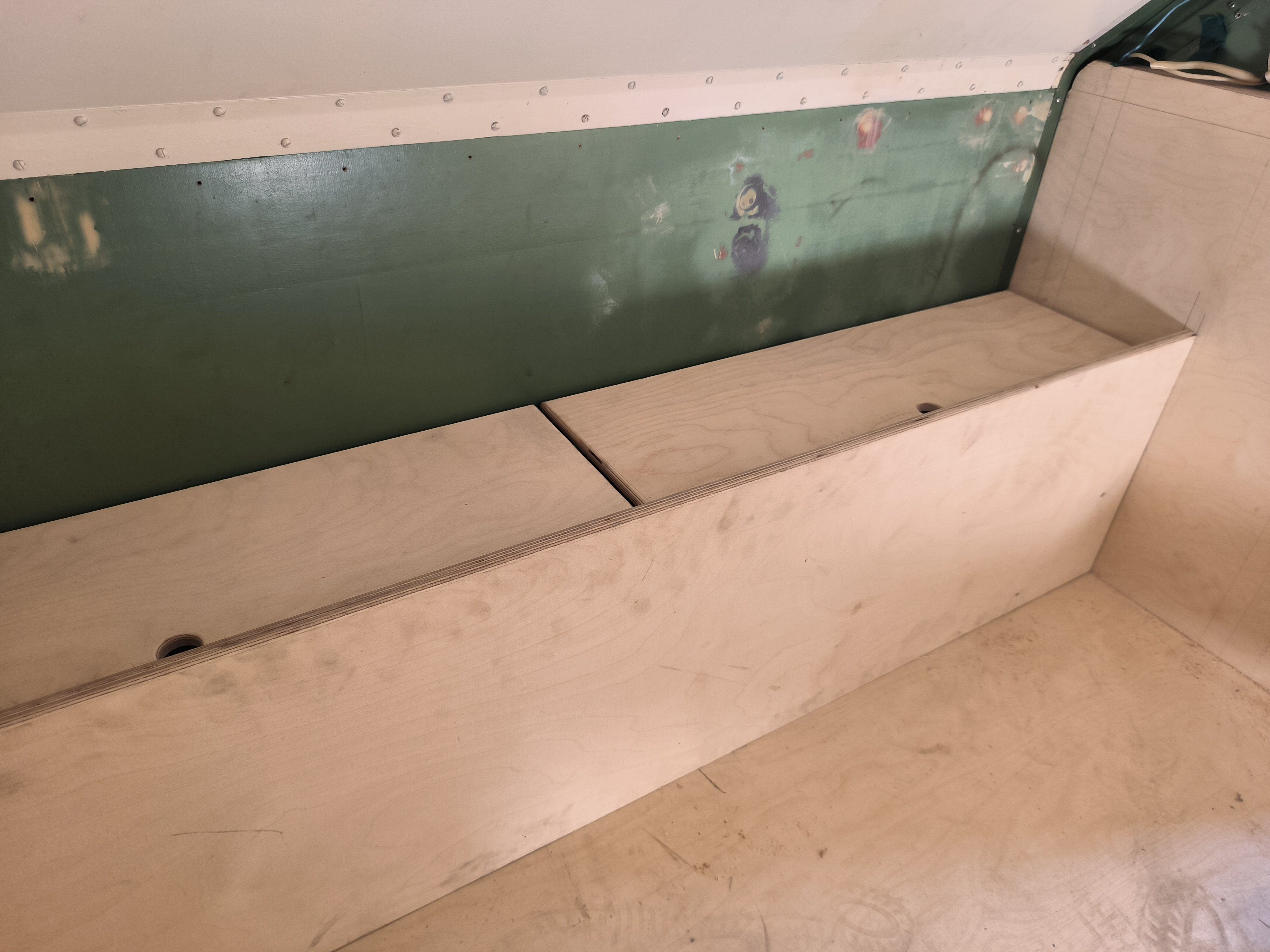

Понемножку.

База - 4515 мм.

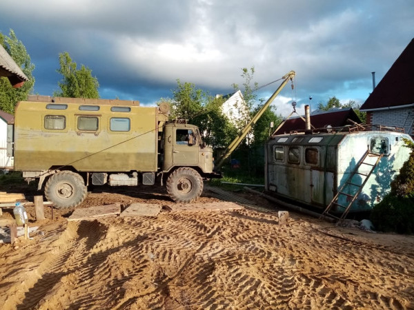

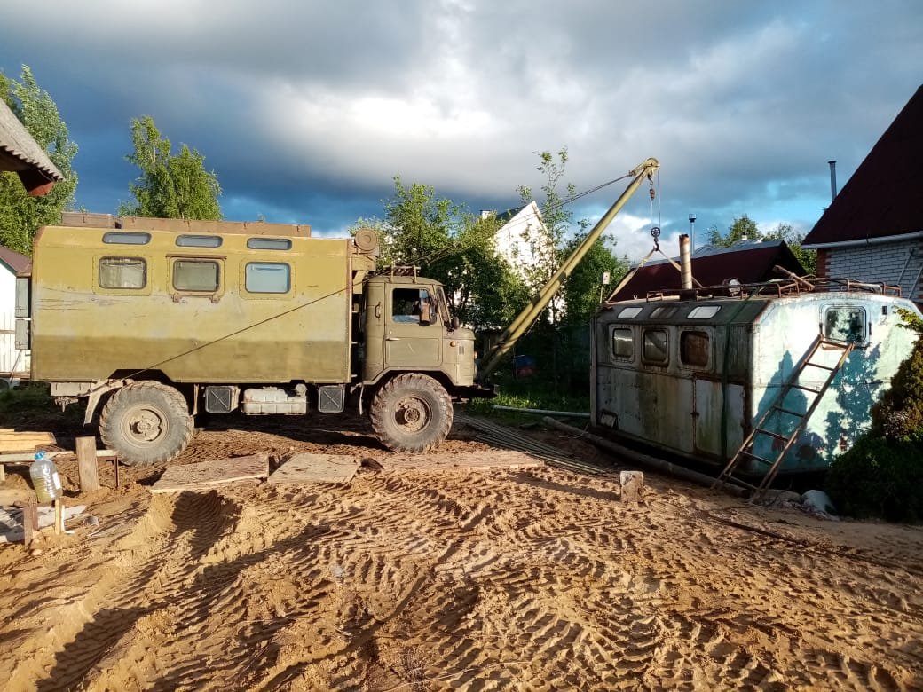

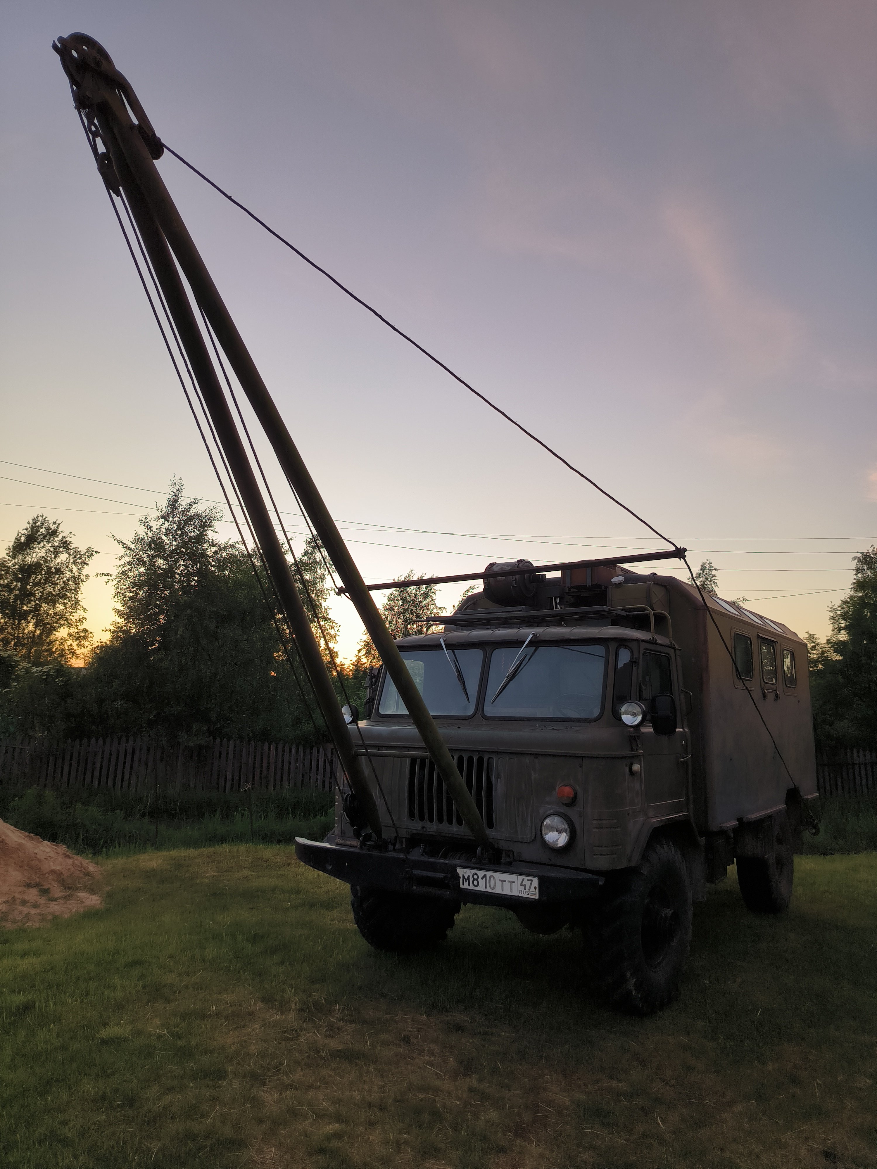

день добрый ,можно фото крепления стрел на бампере
