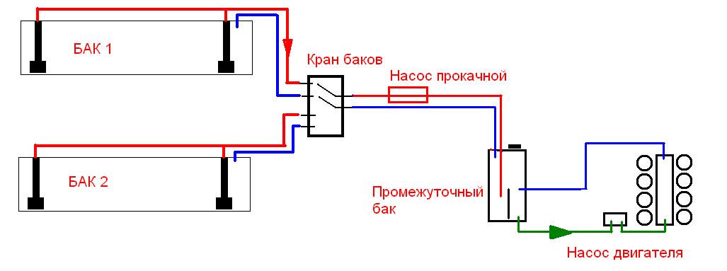

а какой насос засасывает топливо и как ему работается в холостую с воздухом ?
Добрый Фей
- ФАНАТИК
- Сообщения: 3138
- Поблагодарили: 3 раза
Re: Добрый Фей ГАЗ-66-15
пока стоит обычный волговский насос. Воздух он практически не закачивает. клапан отсекает хорошо.

если представить себе два насоса , типа мембранного и каждый сосет из своего угла в доп бачек (из бочка идет обратка в основной ) то схема получается идеальная хотя бы один насос всегда погружен , конечно 4 лучше , но можно и форму дна под два забора подкорректировать

Вот нарисовал схему полностью, что бы не было вопросов

Добрый Фей писал(а):Вот нарисовал схему полностью, что бы не было вопросов
провел испытание топливной системы. Насос подкачивающий не был подключен, дабы чистота эксперимента не провалилась. В 220 литровый бак залито 40 литров топлива, машина выставлена на куче песка под углом градусов 30 ( низ передних колес стоит выше чем верх задних). Машина так простояла 16 дней. после чего была заведена с первой попытки и в таком положении она еще проработала минут 30, далее была перегнана в гараж.
Вывод. даже без доп насоса система позволяет работать на крутых уклонах не боясь осушить топливную.

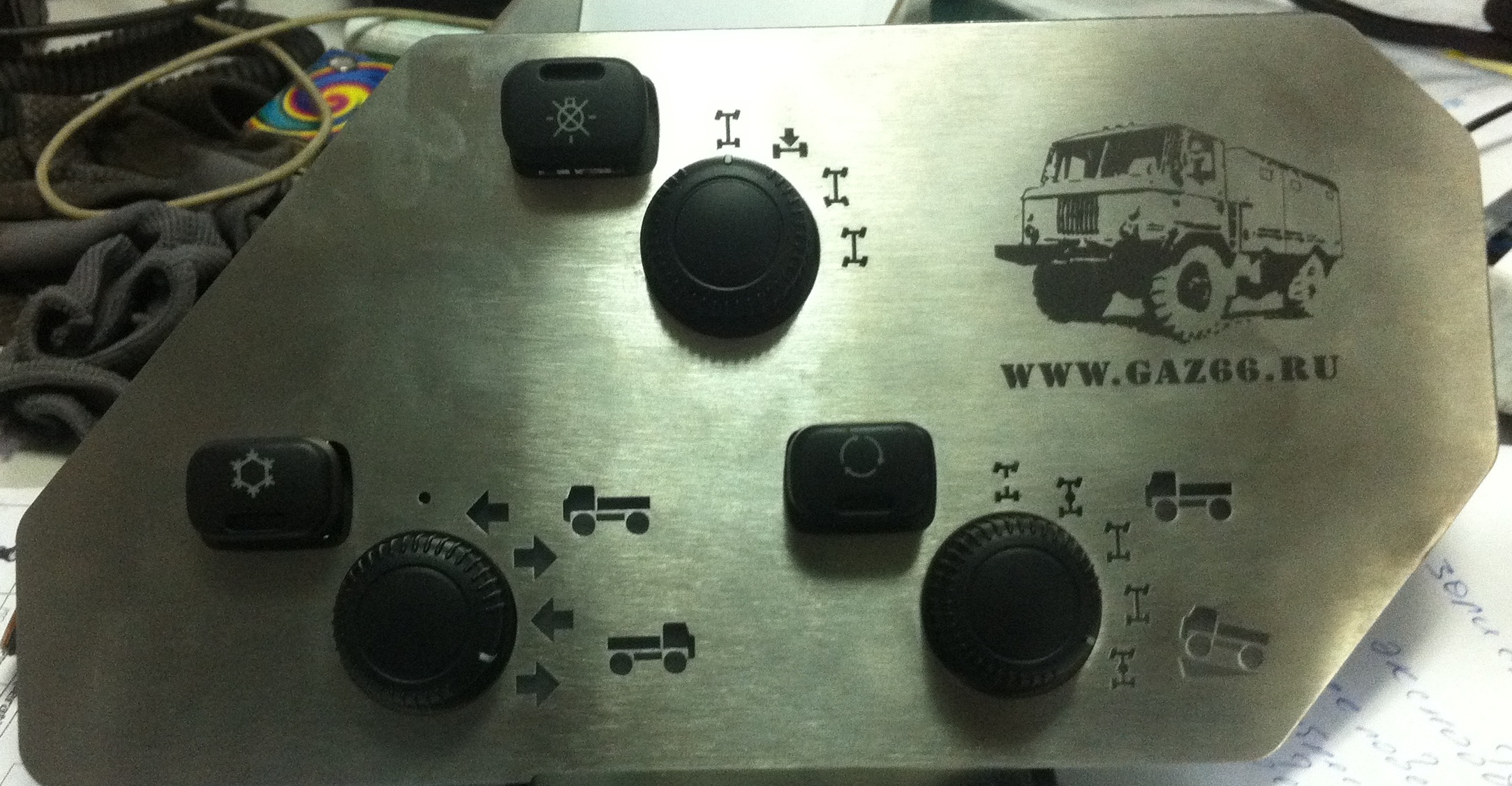

Добрый Фей писал(а):долго развлекался с пневмоцилиндрами. Итого раздатка УРАЛа полностью на пневматике и ловит нейтралку.
Теперь надо подобную крутилку где-нибудь найти
Замутили вот такую панель управления доп оборудованием
Тел. +7 910 GAZ 66 15
