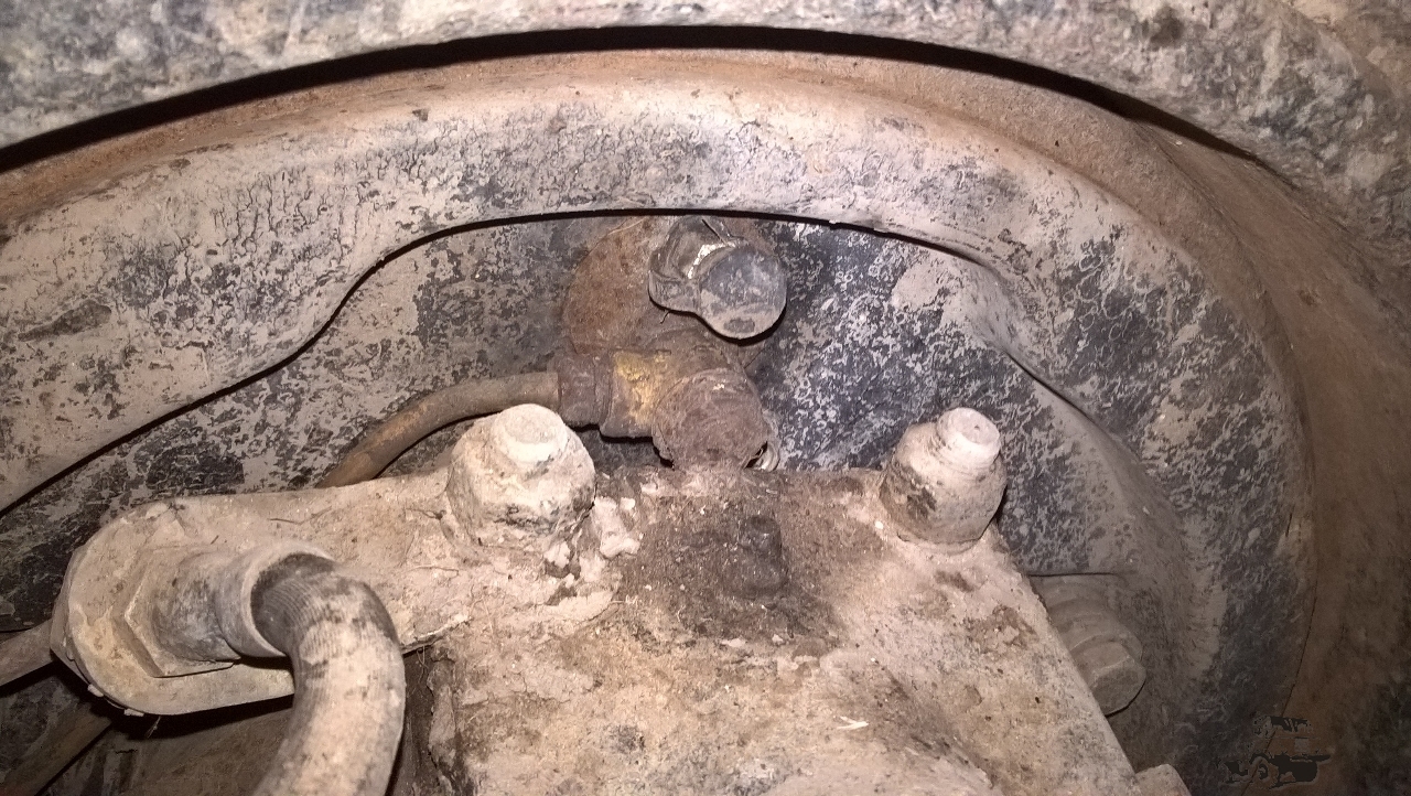

[ref]alex120[/ref],
скажите пожалуйста, без снятия тормозного щита поддаются ли демонтажу рабочие цилиндры передних колес?
По фотографии вроде видно, что штуцер-болт упирается в крышку верхнего шкворневого подшипника...

Самоподводящиеся тормоза.
Или цилиндр снимать такой странной последовательностью действий:
Ослабить штуцер-болт
Открутить болты крепления цилиндра
Смещая цилиндр наружу открутить полностью штуцер-болт
И вуаля...
И вуаля...

Duke76 писал(а):[post]371191[/post] если правильно вопрос понял
Я имел ввиду возможность демонтажа рабочего цилиндра с тормозного щита. Для этого надо вывинтить из цилиндра штуцер-болт и снять угловой адаптер.
24.04.18 17:41
И вуаля...
Именно так!
И вуаля...
Именно так!

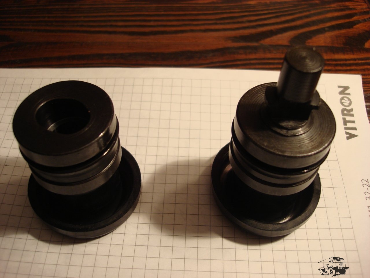

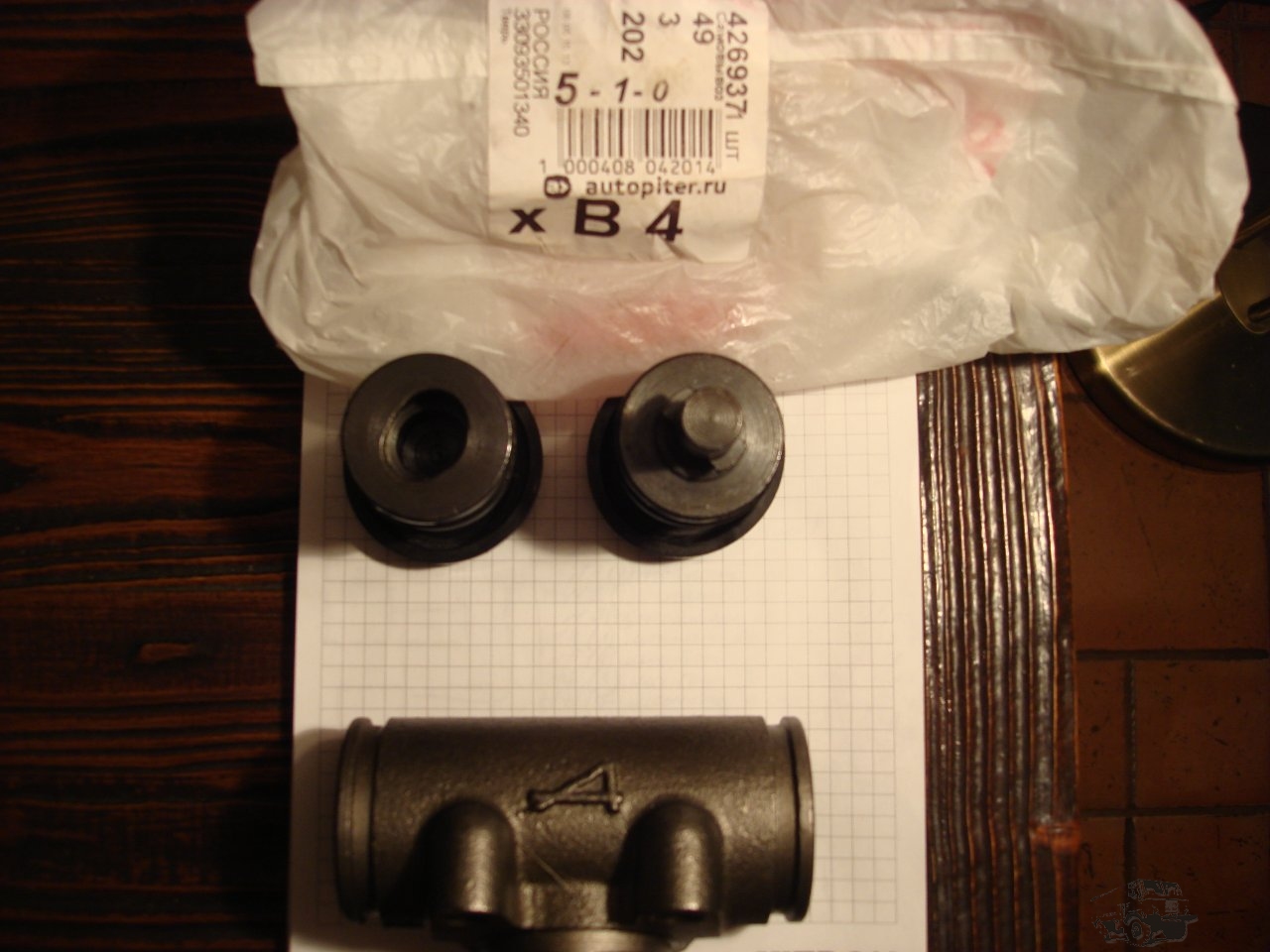

Доброго вечера всем!
Вот такая фигня пришла под видом цилиндра тормозного 33093501340 - фактически муляжи получается...
Разобранный цилиндр с упаковочным лейблом
Поршни
Ведь шток из правого поршня должен выдвигаться, а в данном случае это муляж штока.
Есть ли у кого фотки устройства правильного цилиндра - товарищам отнести - объяснить...
